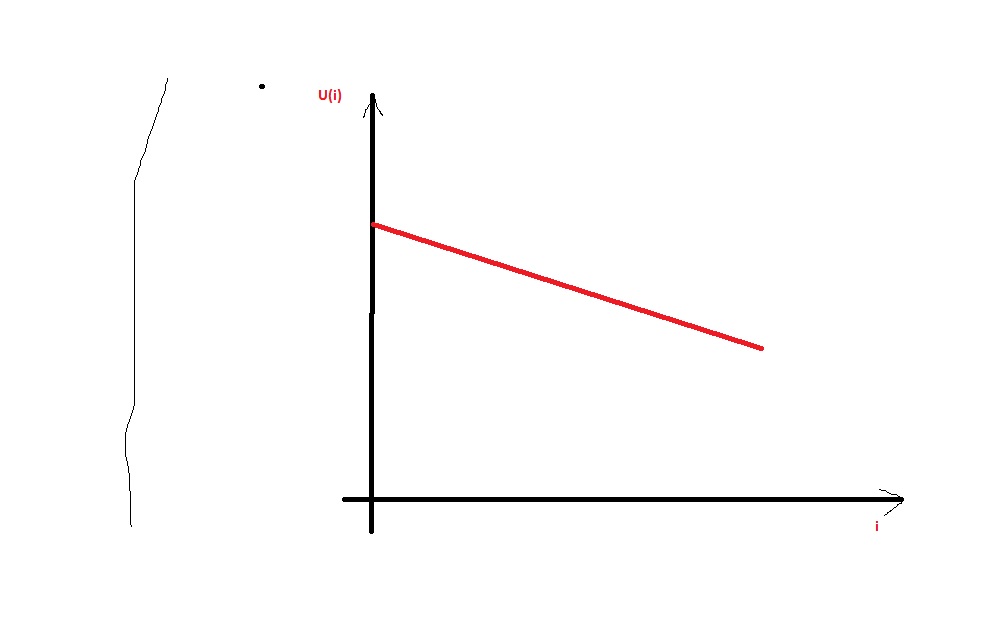

Jako, że nie było Cię od początku wykładu...
Albo daj indeks i wpiszę Ci trzy ;) Albo przerysuj na tablicy tą "piękną" charakterystykę rzeczywistego źródła napięcia :lol:
( Widzisz już kiedy może wzrosnąć przy połączeniu równoległym i do jakiej wartości ? )
chka.jpg [ 23.22 KiB | Przeglądane 1908 razy ]

Wykres (zależności co się dzieje w układzie) jest tak trochę przerysowany, dla wyobraźni może. W rzeczywistości ten spadek napięcia jest mniejszy przy założeniach z wątku. Ale niech będzie. Jeśli teraz do układu dołożymy drugi aku równolegle to przebieg owej czerwonej kreseczki nieznacznie się wypoziomuje i nic poza tym. Po prostu, po zwiększeniu pojemności banku, na grzałce nadal będzie się wydzielało tyle samo mocy, przy trochę słabszym spadku napięcia ponieważ różnica potencjałow na źródle w obwodzie bedzie teoretycznie const czyli nadal 12V.
Zamiast tyle razy edytować wypowiedź lepiej zastanów się nad pytaniem czy dla Twojej tezy nie byłoby korzystniej, gdyby ten wykres był nie tyle mniej nachylony ale dokładnie równoległy do osi prądu ? :mrgreen:
Korzystniej, delikatnie rzecz ujmując oczywiście...

Dla mojej tezy to w pewym zakresie napięcia w układzie czerowna kreska powinna być prawie pionową kreską. W miarę ubywania pojemności w banku kreska powinna zacząć się odchylać w lewo i dalej podążać w dół wykresu.

Pionową do osi którą oznaczyłem jako U(i) mam szczerą nadzieję ?
( Bo inaczej - gdyby była pionowa/prostopadła do osi prądu, wykres w ogóle nie obrazowałby funkcji )
I tylko na tym odcinku ( pionowym do U(i) ) Twoja teza miałaby szanse zaistnieć.
Dlatego usiłujesz "wypłaszczać" wykres pozbawiony jakiegokolwiek wersora na osiach ?
A gdybyś tak po prostu odczytał z niego jaką największą wartość napięcia otrzymamy łącząc równolegle dwa akumulatory obciążone prądem o dowolnej wartości I ?
I kiedy ją otrzymamy ( to podpowiedź dla pozostałych zainteresowanych )
A potem dopiero próbował upierać się, ze ta wartość nie zmieni się w zależności od prądu płynącego w obwodzie ? Nie zmieni się w szerokich granicach, aż do uszkodzenia akumulatorów...
Nie łatwiej by było popełniać te same błędy ale bliżej bezbłędnych odpowiedzi :mrgreen:

Podziękował : 503
Nie miałaby, tylko istnieje.
Mam kaprys.
Cuduje coś pan panie dziejku. Na potrzeby omawianego układu, łącząc dwa akumulatory o tych samych parametrach nadal w obwodzie będzie 12V. I żadne fantasmagorie tego nie zmienią. I opór bedzie w układzie wciąż ten sam, ponieważ wciąż te dwa akumulatory będą zasilały tę samą grzałkę, która wciąż będzie brała tylko tyle prądu na ile została dla konkretnego napięcia zaprojektowana i wykonana. Oczywiście, ponieważ akumulator z chwilą połączenia układu zaczyna się rozładowywać prąd płynący w obwodzie nieznacznie zacznie spdać, stąd delikatne odchylenie kreski w tym konkretnym układzie.
Pisząc to, doszczegółowię - masz na myśli napięcie? Jeśli tak, to jeszcze raz napiszę, że czerwona kreska w omawianym układzie, w przedstawionym przez Ciebie ukladzie współrzędnych, kreska czerwona będzie prawie pionową linią - wynika to z rozładowywania się akumulatora z chwilą podłączenia do niego odbiornika - (lekkie odchylenie w lewo) przez okres spadku napięcia na źródle dopóki źródło ma odpowiednią siłę elektromotoryczną wynikającą z budowy akumulatora i jego stanu technicznego. Mówiąc obrazowo będzie tak między 12V a około 10V na aku. Nastepnie wykres kreski ze względu na właściwości ogniwa zacznie coraz bardziej skręcać w lewo aż na końcu (teoretycznym) dojdzie do punktu przecięcia się współrzędnych co bedzie końcem tej dywagacji. Dołączając drugi taki sam akumulator, wydłuży sie tylko czas tego doświadczenia, co dla autonomiczności, np. jachtu ma na celu osiągnąć założyciel wątku.

Ty to intuicyjnie najprawdopodobniej doskonale rozumiesz. Tzn wiesz kiedy moze wzrosnąć w takiej sytuacji, tylko nie zdajesz sobie sprawy z tego, że wiesz, bo zapamiętałeś pewną niekompletną informację.
Napięcie na zaciskach dwu równolegle połączonych akumulatorów ( czy w ogóle źródeł napięcia ) nie wzrośnie wówczas, gdy mamy do czynienia z idealnymi źródłami
( albo stabilizowanymi w pewnym zakresie ) albo wówczas, kiedy mamy do czynienia z rzeczywistym źródłem, przez które nie płynie żaden prąd.
Na tej charakterystyce, którą wcześniej narysowałem, najwyższa wartość napięcia odpowiada wartości zero na osi prądu - widzisz to.
Gdybyś chciał dowiedzieć się więcej na ten temat widziany tylko od strony wzrostu napięcia równolegle łączonych źródeł, to poszukaj w książkach rozdziału "sumatory napięć". Tam znajdziesz te wszystkie "wagi" ( takie parametry ) i takie tam historie.
Ale powiem Ci, że ja tego już nie pamiętam ale pamiętam, ze jak czytałem- strasznie mnie usypiało ;)
Wystarczą po prostu prawa Kirchoffa i ogólne intuicyjne rozumienie typu "może wzrosnąć, jak mu udostępnisz miejsce, gdzie mogłoby wzrastać ) ;)
