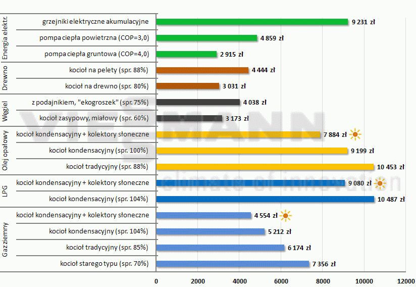

Niezupełnie, choć większość oferowanych na pewno. :-D Ogrzewanie można rozwiązać na mnóstwo sposobów, także z zerowym lub minimalnym zużyciem prądu, a jeśli zależy nam na maksymalnym obniżeniu kosztów utrzymania domu (w naszym klimacie znakomita większość kosztów to ogrzewanie), najlepiej zacząć na etapie projektowania budynku. Co niestety często jest niespełnialne, wówczas jak pisze Bury Kocur, trzeba poruszać się w określonych granicach.
Z wszystkich rozwiązań właściwie najekonomiczniejsze a przy tym najzdrowsze jest ogrzewanie podłogowe. Można go w całości oprzeć na energii elektrycznej, można na którymś z konwencjonalnych paliw z zapotrzebowaniem prądu rzędu 30 - 100 watów, albo zgoła bez prądu. Wariant środkowy jest u nas najczęściej stosowany. Zrozumiałe, że przy tak niskim zapotrzebowaniu na prąd wystarczy dysponować jako zabezpieczeniem zwykłym akumulatorem, choćby wyciąganym doraźnie z samochodu, co pozwala na tanie i niekłopotliwe zapewnienie pracy systemu grzewczego w każdym wypadku. Agregat prądotwórczy o mocy co najmniej kilku kilowatów, to już znacznie poważniejsze pieniądze.
Ps - Rysiu, jeśli 70 wacików z metra Ci mało, to grzejesz niebo. Ale kto bogatemu zabroni... :lol:

Myślę, że przyzwyczajenia dotyczące oczekiwanego "komfortu cieplnego" mają ogromne i... mocno niedoceniane znaczenie przy kalkulacji kosztów ogrzewania lokalu.
W mieszkaniu, w którym poprzednio żyliśmy nie mieliśmy żadnych niedopłat z tytułu kosztów ogrzewania (pobierane zaliczkowo, rozliczane co sezon). Zawsze, nawet wtedy, gdy w domu był niemowlak, wychodziło "na zero" albo mieliśmy niewielkie nadpłaty.
To samo mieszkanie, z tym samym systemem grzewczym i tym samym sposobem rozliczania ogrzewania, w ciągu kilku lat użytkowania przez różnych najemców wygenerowało dwie skromne nadpłaty i dwie potężne niedopłaty...
Powiedz to właścicielowi włochatego psa albo kota, kiedy w porannym słońcu ogląda kłęby sierści i chmury kurzu wznoszące się wraz z ciepłym powietrzem znad ogrzewanej podłogi. ;)

Zależy jak leży, tu u nas nie dziki zachód :-P
Tu we w mieście, południowem, wszak ;) system obliczony jako wyżej wspomniałem, moc 110 w/m2, a chałupa ciepła, zwarta bryła, ściana 0.18 W/m2K.
Jak przywiało mocnem dujem ze sybiru, poniżej -30'C, to piec szedł pełną mocą, grzejąc wodę na 75 stopni. A co by było przy systemie 1/3 słabszym? Brrrr...
A co szkodzi mieć zapasik na wsiakij słuczaj? Nie warto tak wierzyć wszystkim reklamom :D

Całkowicie się zgadzam. Zużycie paliwa nie rośnie liniowo dla osiąganej różnicy temperatur i już obniżenie o jeden, dwa stopnie daje bardzo duże zmniejszenie zapotrzebowania na energię do ogrzewania. Niestety, morsów kontentujących się osiemnastoma stopniami u nas mało... :-D Jakieś 19 stopni w nocy, 20 - 22 w dzień to raczej norma. Sam wolałbym te niższe granice, ale cóż... ;-)
A to wbrew pozorom mit. Podłoga to nie kaloryfer, powietrze ogrzewa się do o wiele niższej temperatury, jego ruch do góry jest powolny i równomiernie rozłożony. Nie ma żadnych tańczących kłaków a ilość kurzu na meblach itp. nieporównywalnie mniejsza jak przy kaloryferach. Podobnych mitów i przekłamań i fałszywych zaleceń kursuje wiele, albo dla osiągania większych zysków, albo ze zwyczajnej niewiedzy sprzedawców czy firm zajmujących się instalowaniem różnych systemów.
To coś jest nie tak, nie masz "chałupy ciepłej". Albo wysokości pomieszczeń duże, albo za dużo wody w powietrzu i ścianach, okna za dużo biorą, szczelność i wentylacja do kitu. Albo wszystko łącznie. I nie opieram się na reklamach, bo wierzę tylko w to, co sam sprawdzę.
Zależy, jak duży. Dwadzieścia procent to max, zresztą istotny tu jest rodzaj pieca którego używasz i czy pracuje w trybie ciągłym, czy cyklicznie. Jeśli ciągłym, jak wyżej, jak cyklicznie, zapas może być duży, choć lepiej poprawić izolacyjność niż dmuchać aniołkom siedzącym na chmurkach ciepłym powietrzem pod szatki. ;-) Akumulator cieplny więcej da przy piecu o ruchu ciągłym, ale jeśli chcesz korzystać ze słońca, w obu przypadkach to niegłupi plan. :-)

skoro Kocur wspominał: podłogówka (...) przy czym ma straszną bezwładność; przyjdzie duży mróz albo dom się schłodzi to nagrzać ciężko, gdy tymczasem grzejniki można puścić mocniej, a są tańsze.
Tu sie zgadzam.
Ale jak masz taki system zaprogramowany czasowo i przewidywalnie to system podniesie Ci temperaturę nim chałupa zacznie Ci się wychładzać.
Pisałem o tej podłogówce bo podobnie jak mój poprzednik też ją sobie policzyłem - "mecyji" w tym żadnej nie ma.
I jak miałbym ją gęściej i wszędzie to mógłbym pójść w niskotemperaturową pompę ciepła systemu wodnego a tak muszę trochę kleić do tego co mam.
Ale póki co z efektów wczorajszego montażu jestem zadowolony - piec gazowy praktycznie włącza mi się tylko do C.W.U. czyli na 20 minut rano i to wystarcza.
Tyle, że urządzenie trochę mi szumi w salonie ale cóż ... coś za coś - znaczy muszę częściej słuchać muzyki :rotfl:
U mnie automat od sterowania piecem gazowym ustawiony jest na 18.25°C "dzień"(0500-0700 i 1700-0000) i 17.25°C "noc"(reszta).
Jarek - kurcze - toś Ty MORS pełną gębą :lol:
Ja poniżej 21 st. C odczuwam w domu raczej chłód a Tobie ciepło przy 18.25°C ??????

Każdemu radzę tak policzyć kaloryfery, bo firmy instalacyjne pasjami liczą zbyt małe
Wężykiem, wężykiem, przy dużych grzejnikach, niższa temperatura wody grzewczej istotnie wpływa na ilość zużywanej energii ponieważ charakterystyka nagrzewania CO jest typu wykładniczego.
Święte słowa :D
Owszem, w tym wypadku głównie okna, liczne, a nieszczególnie 'ciepłe' i już stare, szczelność już nie ta; a wentylacja naturalna. Nie jestem jednak zwolennikiem hermetycznego domu...
A tu inny czynnik był do uwzględnienia. Wiatr.
Temperatury widziałem rzędu -38'C i zarazem przywiało mocno (a ze wschoda) - co się jakby łączy. :cool:
Dom na wzgórku i w lokalnej dyszy, co w smogowatym Krakowie zaletą akurat, acz nie w tej sytuacji.
Ale też taniej jest poprawić 'ekonomiczność systemu' np. kupując większy grzejnik, niż powymieniać okna. Czy też uszczelniać dom bo może czasem zawiać, a potem się w nim dusić. Tu zresztą jak mocno wieje to zwykle ciepłe z zachoda albo gorącym halnym ;)
Podobnie piec - moc znamionową obliczają dla jakichsi tam teoretycznych parametrów, a przecież mogą być inne. Choćby różnica temperatur na wodzie z systemu. Automatyka, modulacja palnika, też reguluje sobie jakośtam i czort wie czy optymalnie przy nietypowych wszak warunkach. Zwykle ekonomiczniejszy jak pracuje na pół gwizdka. No i wszystko dobre póki nowe...
Warto zważyć że koszt ciut 'mocniejszej' instalacji, z zapasem, nie wyjdzie znacząco wyższy, gdy zasię jej sprawność na dłuższą metę będzie lepsza. Np. koszty eksploatacji znacząco się zwiększą na kondensacyjnym kotle gdy musi przekraczać punkt kondensacji, w silnym mrozie. A takich okresów nie ma może wiele, ale to właśnie wtedy zużywa się najwięcej energii - zatem właśnie wtedy wysoka sprawność się przydaje.
Ot, taki problemik logistyczny.
I to dokładnie ten problem co z pompą ciepła z powietrza , z tym że przy niej większy - im wyższe akurat zapotrzebowanie chałupy na energię, tym urządzonko ma mniejszą sprawność; i teoretyczna "ekonomiczność" cokolwiek skrzeczy...

A dlatego na wsi palę węglem/drewnem w tradycyjnym piecu, na instalacji grawitacyjnej (drewno własne friko). Wichury bywają, przerwy w prądzie też. Paliwo leży na kupce to jest pewność - bo i awaria gazu możliwą jest...
Ba, sterowniki wariują, computerki, czujniki ciągu, lambdy, i bógwico.
Mam chałupkę 330 m2 i tak własnie zrobioną instalację na wierzchu nic nie schowane w murach ładnie pospawane . Grawitacja i piec na drewno 20 kW , węgiel w domu + kominek . Do tego piec na ekogroszek 25 kW w komórkach 20 metrów od domu i jest on podstawowym źródłem ciepła . W razie awarii prądu odpalam kominek i piec na węgiel lub palę drewnem . Na składzie 5 m2 drewna suchego i 1 tona węgla grubego . Jak światła nie ma bez problemu odpalam piec na drewno odkręcam zawory i jadę na grawitacji .Mam przetwornice sinusa 600 W do pieca a akumulator 90 Ah za ścianą w samochodzie jak by co mogę sie podratować i odpalić na chwilę piec na ekogroszek na przetwornicy .
Za dwa lata będę miał gaz ziemny i to on będzie podstawowym źródłem ciepła . Do tego chcę zainstalować panele fotowoltaioczne z możliwością odsprzedawania energii do sieci .
Od roku 2016 wejdą restrykcyjne przepisy zmuszające zakłady energetyczne do kupowania naszej energii . 1 kW paneli to 6000 pln .przy cenie za 1kW do sieci 58 g podobno maja tyle płacić a czy tak będzie . Polska to dziki kraj .
Ogrzewanie podłogowe to kurz i niebezpieczne przegrzanie stawów . Znajomemu rozszczelniło się po 5 latach użytkowania ma teraz problem bo podłogówka za słabo grzeje 1/3 musiał odciąć .
Czy ktoś z Was słyszał o agregatach prądotwórczych na benzynę zasilanych gazem ziemnym . Bardzo proszę o pomoc chcę taki sobie sprawić z 25 kW . Taki agregat bije na głowę wszelkie urządzenia grzewcze swoją ekonomiką . Nawet panele fotowoltaiczne z nim nie mają szans . Podobno można silniki diesla zasilać gazem ziemnym .
To Ty się na tę wojnę poważnie jednak szykujesz :lol:
Dziadek mój przed wojną też wungiel Panie kupował bo szkopy mogą przyjść :rotfl:
A ja od wczoraj grzeję się pompą ciepła na powietrze.
Jak to obliczyłeś..? :-D
Musiała się jakoś dopasować do lokatorów.
O kurzu pisałem, nie będę się powtarzał, ale gdybyś wyjaśnił, dlaczego to akurat stawy mają się przegrzewać? Bardzo to ciekawe.
Podłogówka wymaga starannego wykonania i tu nie ma przebacz. Ale jak położona zgodnie ze sztuką, naprawa nie wymaga specjalnych zachodów, choć oczywiście może być bardziej kłopotliwa niż instalacji z łatwym dostępem. W najgorszym razie to zerwanie kawałka podłogi i tyle. Używam tylko ogrzewania podłogowego, niedługo stuknie dwadzieścia lat. Nic się nie rozszczelnia, bo tak nie bardzo ma co się rozszczelniać - węże pod jastrychem nie są dzielone i przeszły odpowiednie próby zanim tym jastrychem zostały pokryte. Do rozdzielaczy dostęp jest swobodny.
Teoretycznie każdy benzynowy silnik spalinowy można zasilać gazem ziemnym. Praktycznie kwestia doboru mieszanki paliwowo-powietrznej. Z wysokoprężnymi już gorzej, wymagają stosowania dawki zapłonowej ON albo podwyższania stopnia sprężania, ewentualnego podgrzewania, raczej zostałbym przy iskrowych.
Daj sobie spokój. :-D Prostsze, a tak samo skuteczne będzie sprzężenie silnika elektrycznego z prądnicą, na tyle dużą, aby zasilała i silnik, i grzałki.

źródło -http://instalreporter.pl/ogolna/koszty-wytwarzania-1-kwh-ciepla-z-gazu-oleju-pradu/
Wnioski wynikające z porównania kosztów ogrzewania:
najniższe koszty eksploatacji uzyskuje system z pompą ciepła gruntową;
rozpiętość kosztów wynosi ponad 3,6 razy między najtańszą, a najdroższą formą ogrzewania
olej opałowy oraz gaz płynny stanowią paliwa, dla których ceny podlegają znacznym wahaniom;
przyjazną środowisku alternatywą przy braku dostępu do gazu ziemnego są kotły opalane różnymi formami drewna. Można dodatkowo polecić jako ich uzupełnienie, zastosowanie kolektorów słonecznych, aby w okresie letnim wyłączyć kocioł;
niemal takie same koszty eksploatacji, przy zdecydowanie wyższym komforcie użytkowania i w zgodzie ze środowiskiem naturalnym, daje zastosowanie w miejsce kotła na węgiel – gazowego kotła kondensacyjnego (gaz ziemny) z kolektorami słonecznymi
węgiel nie jest wcale tanim paliwem, a przy tym należy uwzględnić trudności z dostępnością dobrej jakości paliwa w sezonie grzewczym, wahania cen, niski komfort użytkowania i zanieczyszczenie środowiska naturalnego, a także bliskiego otoczenia (poruszane np. przez użytkowników zabrudzenie komina, dachu).
Komentarz do porównania kosztów ogrzewania
Przyjęte do porównania kosztów ogrzewania sprawności źródeł ciepła wynikają z szacunków.
Znaczne obniżenie sprawności kotłów na paliwo stałe może wynikać ze stosowania paliwa nienajlepszej jakości i niewłaściwie dobranej mocy kotła do potrzeb cieplnych budynku.
Szczególnie w przypadku kotłów na paliwo stałe (węgiel, drewno) zachodzi znaczne obniżenie sprawności w okresie letnim i przejściowych, mające wpływ na sprawność średnioroczną. Obniżenie sprawności kotłów na paliwo stałe następuje wówczas w trybie podgrzewania ciepłej wody użytkowej, gdzie zapotrzebowanie na ciepło występuje sporadycznie w ciągu dnia. Duża pojemność wodna kotłów na paliwo stałe wymusza podgrzanie schłodzonej wody kotłowej (straty rozruchowe), a następnie oddawanie zbędnego ciepła do otoczenia (straty postojowe).
koszty-ogrzewnia-_rys_2jpg.jpg [ 77.93 KiB | Przeglądane 5869 razy ]

PostNapisane: 6 sty 2016, o 15:14
Ale ten artykuł do dupy jakiś jest..
Dodupność ta jest bardzo dobrze widoczna na przykładzie kosztów ogrzewania przy pomocy oleju opałowego.
W podlinkowanym artykule i w tabeli przyjęto cenę z 2013, czyli 3.87pln/litr oleju opałowego.
W tej chwili olej opałowy kosztuje ~2.30pln/litr, czyli.... dziś cena tego paliwa jest o 40% niższa niż w 2013!
Ponadto dodupność artykułu objawia mi się w szczegółowym wyliczeniu kosztów - tak dalece, że uważam to wyliczenie za równie wartościowe, jak wróżenie z fusów.
Otóż symulacja rocznych kosztów wg tabelki - dla domu 160m2, pieca gazowego kondensacyjnego pracującego na gazie ziemnym i obsługującego CO+CWU - wyniosła dla roku 2013 - 5212zł/rok.
A ja w tym samym 2013 zapłaciłem przez cały rok 3600 złotych, czyli przeszło 30% mniej...
Warunki wejściowe były niemal ściśle jak w tabelce - czyli gaz ziemny (jak w tabeli), piec gazowy kondensacyjny (jak w tabeli), używany do CO+CWU (jak w tabeli), w domu o powierzchni 168m2 (czyli 5% większej niż w tabeli). Dom z naturalną wentylacją, budżetowymi oknami i grzejnikami, tyle że współcześnie ocielony - czyli żadne ekstra oszczędnościowe cuda na kiju...
Ponadto dodupność podanego w linku artykułu objawia się w całkowitym braku uzależnienia kosztów produkcji CWU od liczby osób zamieszkujących dom. A jest przecież oczywiście oczywiste, że koszty produkcji CWU rosną wprost proporcjonalnie do liczby osób...
