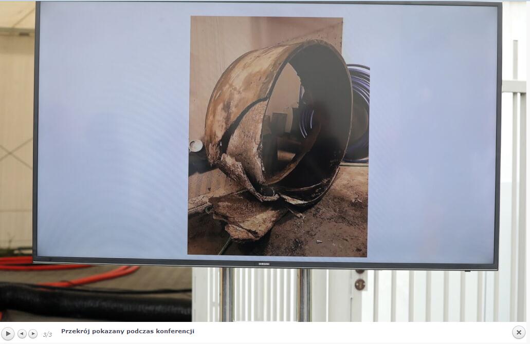

Powoli... powoli... coś zaczyna wyciekać z ratusza https://tvnwarszawa.tvn24.pl/informacje,news,trzaskowski-o-przyczynie-awarii-brw-czajce-i-analizach-probek-wody,298485.html
tvnwarszawa napisał(a):
- W czasie budowy rurociągu, doszło do problemów z łączeniem ze sobą poszczególnych elementów - powiedział prezydent stolicy Rafał Trzaskowski. Poinformował również o tym, jaki jest stan wody w Wiśle po rozpoczęciu oczyszczania ścieków spływających do rzeki. I zapowiedział, że zwolniony zostanie członek zarządu stołecznych wodociągów za brak jednego przeglądu tunelu.
Na konferencji prasowej we wtorek poinformował, że bezpośrednią przyczyną awarii było rozszczepienie rurociągu. Jak przekazał, według wstępnych danych - które muszą zostać potwierdzone - do problemów doszło w czasie wykonywania konstrukcji.
- W czasie prac, które realizowały budowę tego rurociągu, doszło do problemów z łączeniem ze sobą poszczególnych elementów. Te elementy powinny być tylko i wyłącznie zakończone i izolowane fabrycznie, prawdopodobnie przy łączeniu tych elementów jednak nastąpiły problemy, a mianowicie po prostu te dwa elementy były łączone bez zachowania stuprocentowej, należytej staranności - powiedział.
Jak zaznaczył, ze względu na nałożoną na konstrukcję obejmę, podczas przeglądów nie dałoby się stwierdzić, co zostało zrobione na etapie wykonania tego projektu. Podkreślił też, że do rozwarstwienia doszło w wyniku łączenia poszczególnych elementów w sposób, który "nie powinien mieć miejsca".
- Będziemy wyjaśniać, czy przyczyną były na 100 procent prace wykonawcze - zapowiedział prezydent. Dodał, że eksperci sprawdzą też, czy uchybienia nie wkradły się jeszcze na etapie projektowana.

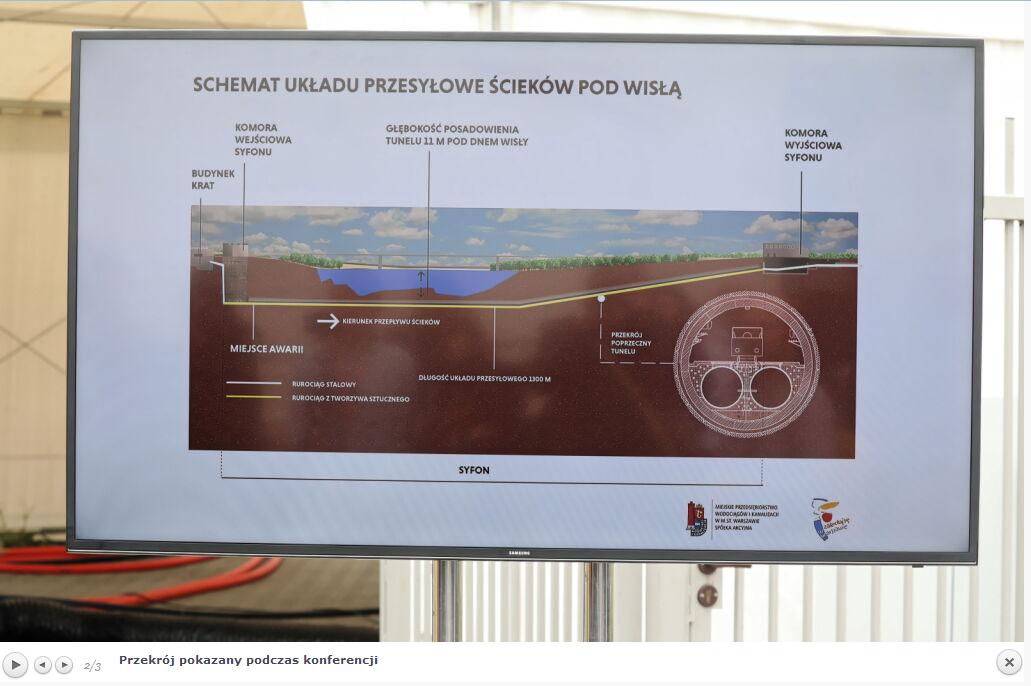

jeszcze obrazki z konferencji prasowej
schemat_kolektora.jpg [ 72.63 KiB | Przeglądane 3435 razy ]
schemat kolektora pod Wisłą
rozerwana_rura_kolektora.jpg [ 60.03 KiB | Przeglądane 3435 razy ]
fragment rozerwanej rury
