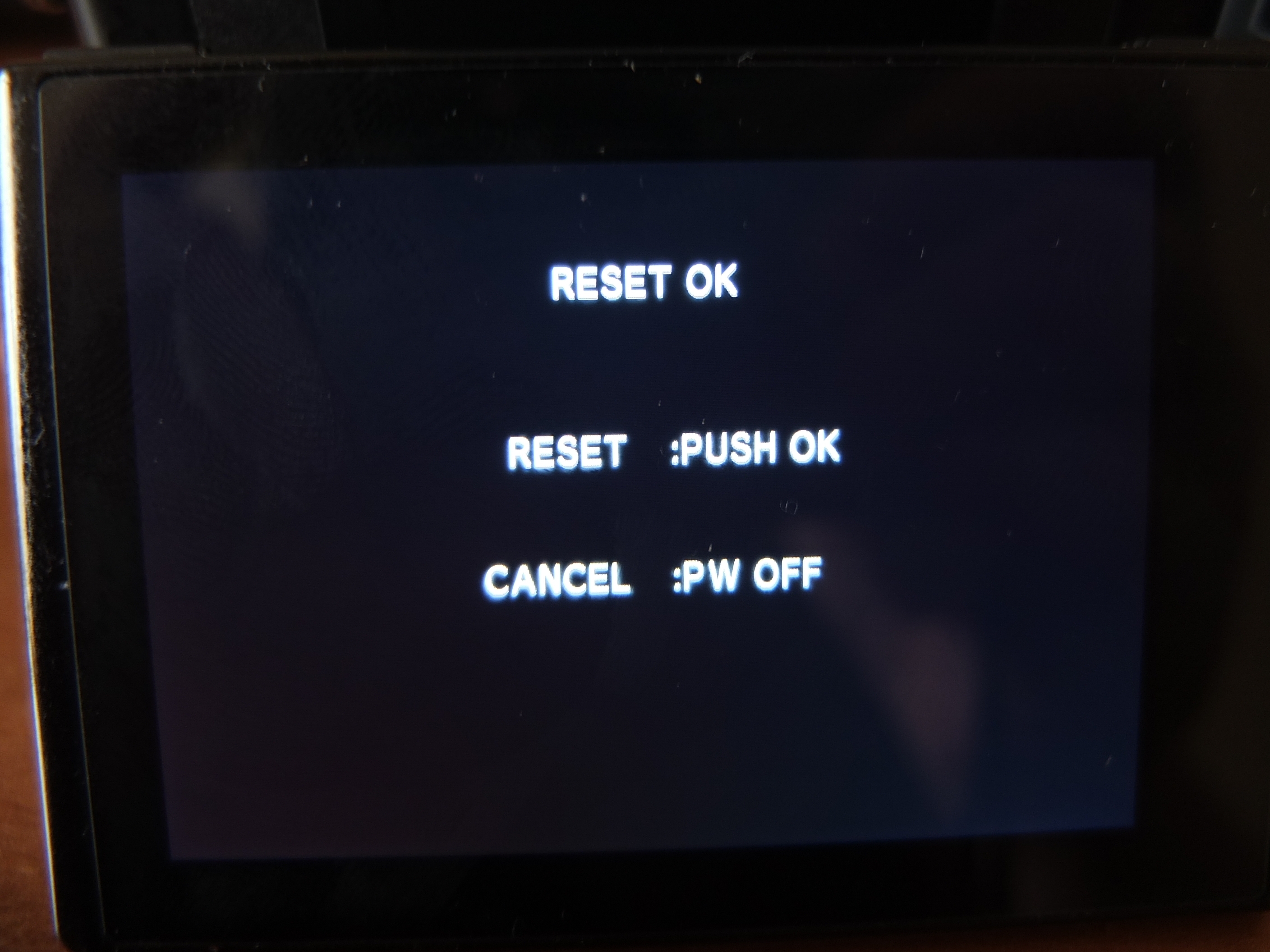

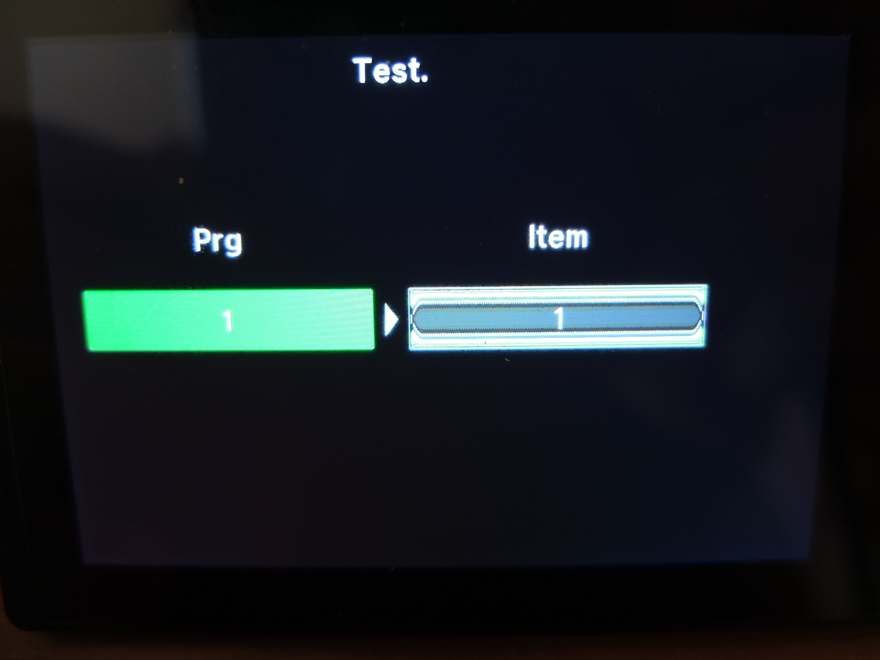

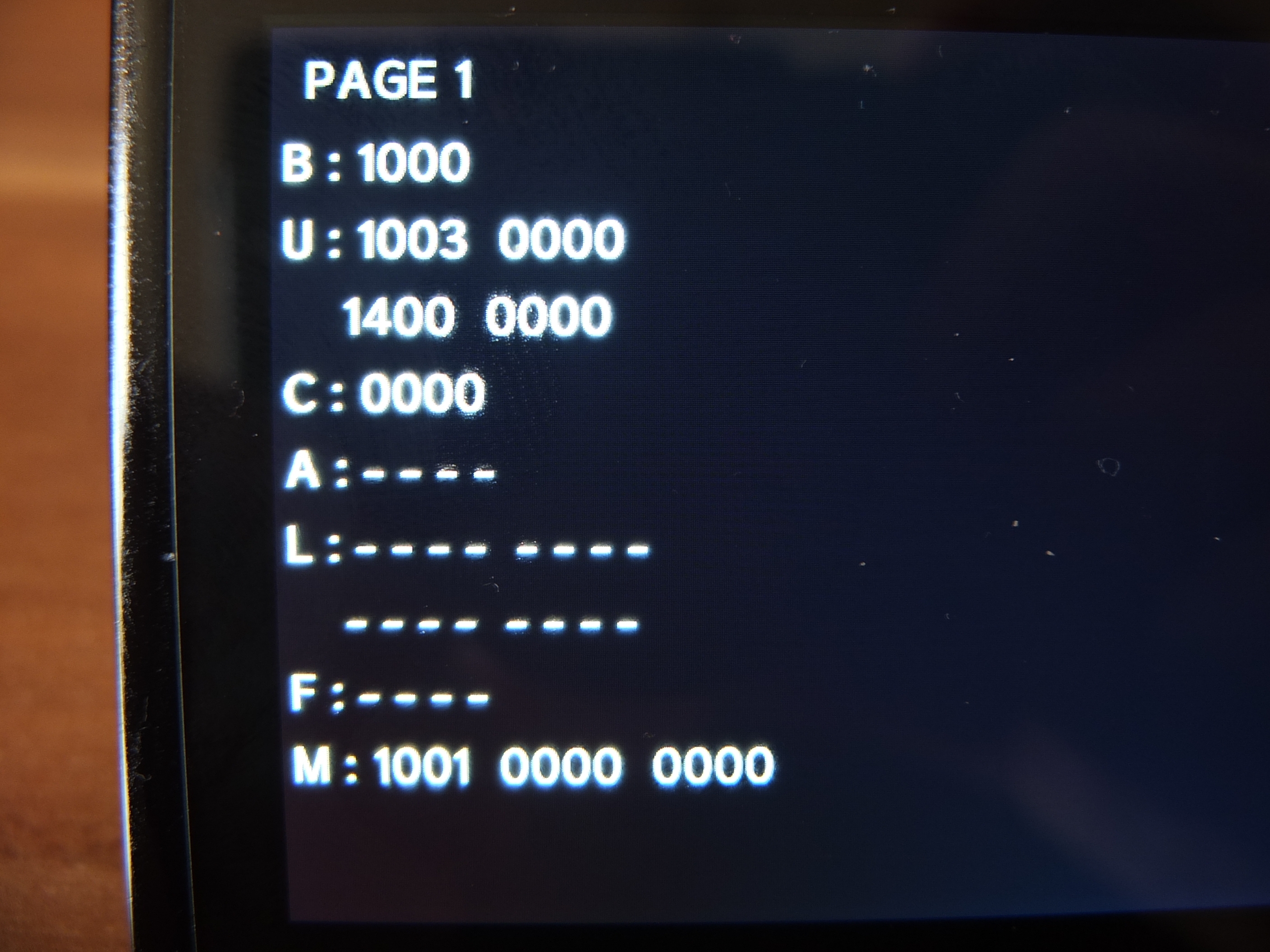

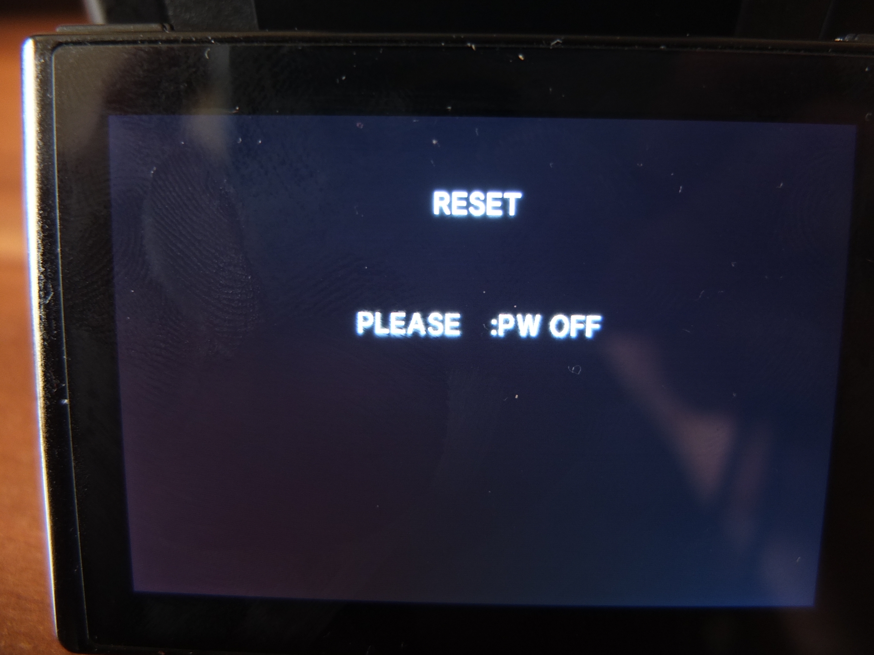

No więc grzebię ja se coby dowiedzieć się co oznacza ten cholerny numer usterki co to olego boli.
I w pewnej chwili cóś typu>>
Strona chroniona i nie może być wyświetlona.
Taaa, jakiegoś koda trza było podać który może udostępnić producent sprzęta.
Dranie

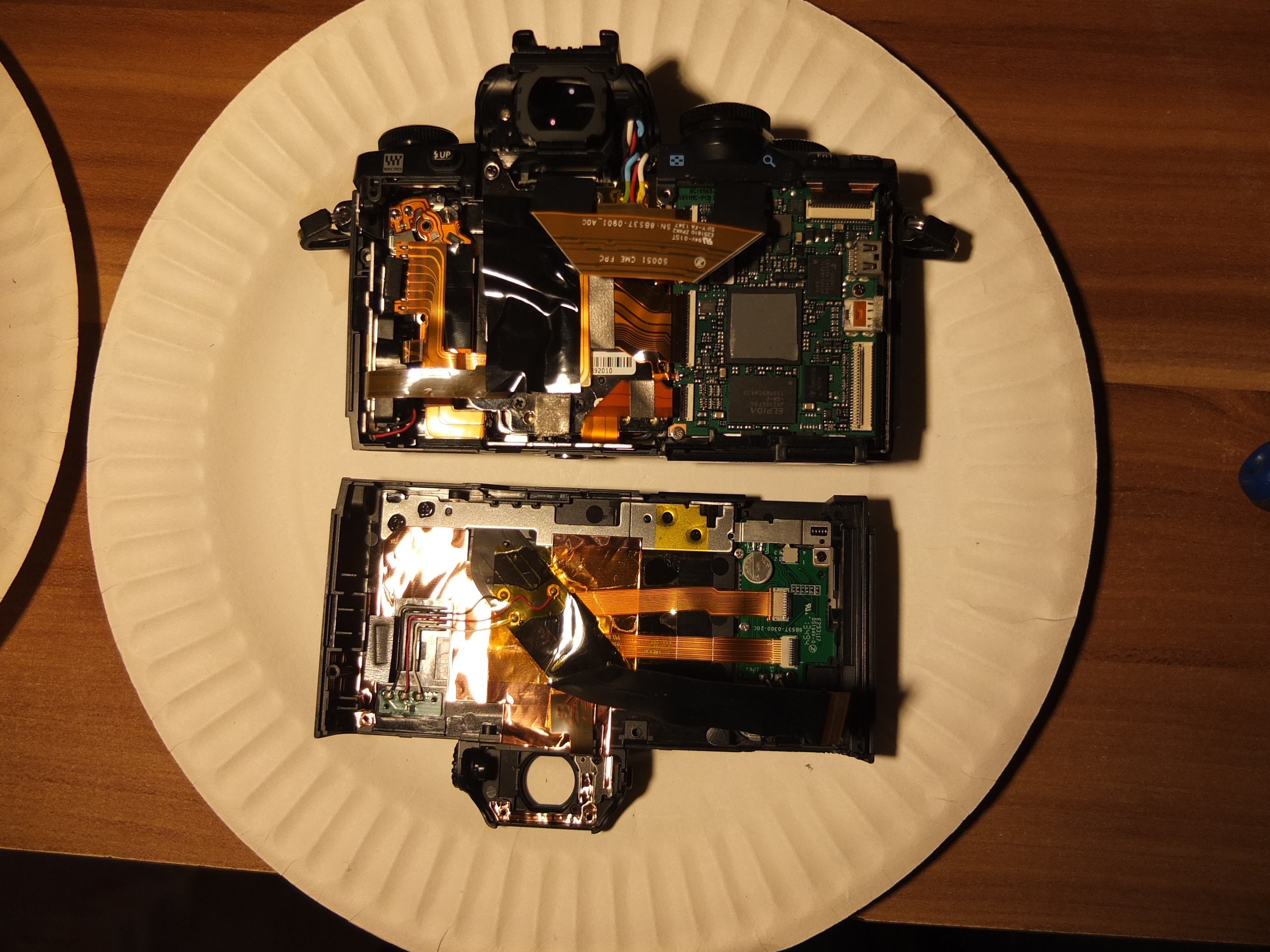

W każdym razie i tak po swojemu dolazłem do bebechów
Obrazek Obrazek Obrazek Obrazek
Niestety - błąd wylazł na nowo.
Dobrze bo ustaliłem że nie jest to błąd oprogramowania i dowiedziałem się co oznacza ten błąd o którym niczego konkretnego nie wiedziałem.
Cholerny czujnik położenia kurtyny zamykającej w migawce (dopiero cynk od niego że migawa skończyła rozpoczyna transmisję danych z matrycy. Teraz kumam co mieli na myśli japońcy pisząc>szybka transmisja nie zakończona :rotfl: . Filmy aparat nagrywa normalnie bo migawka nie pracuje przy tej robocie)
źle bo muszę rozpruć Olego coby się do tego gówna dobrać.

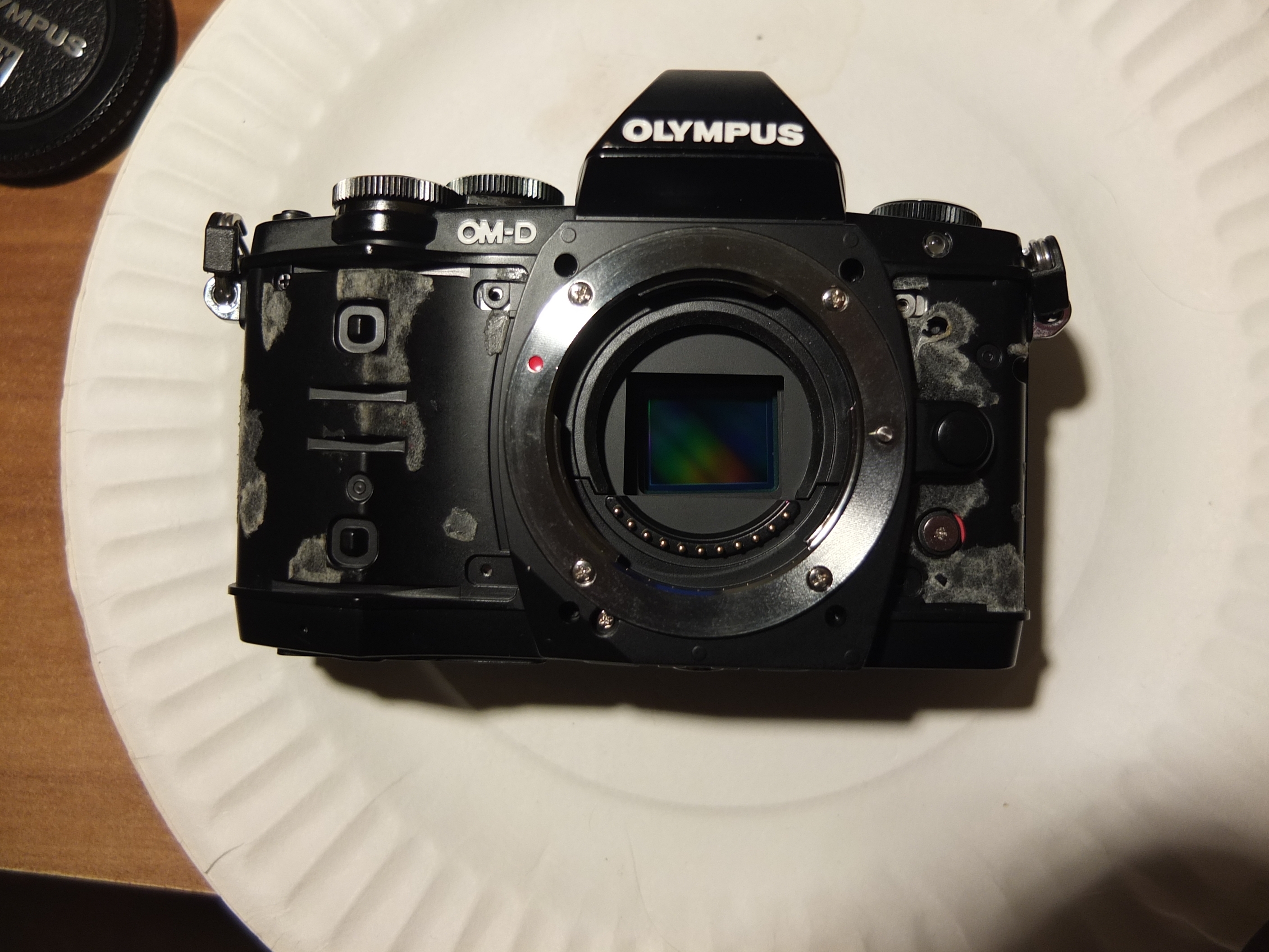

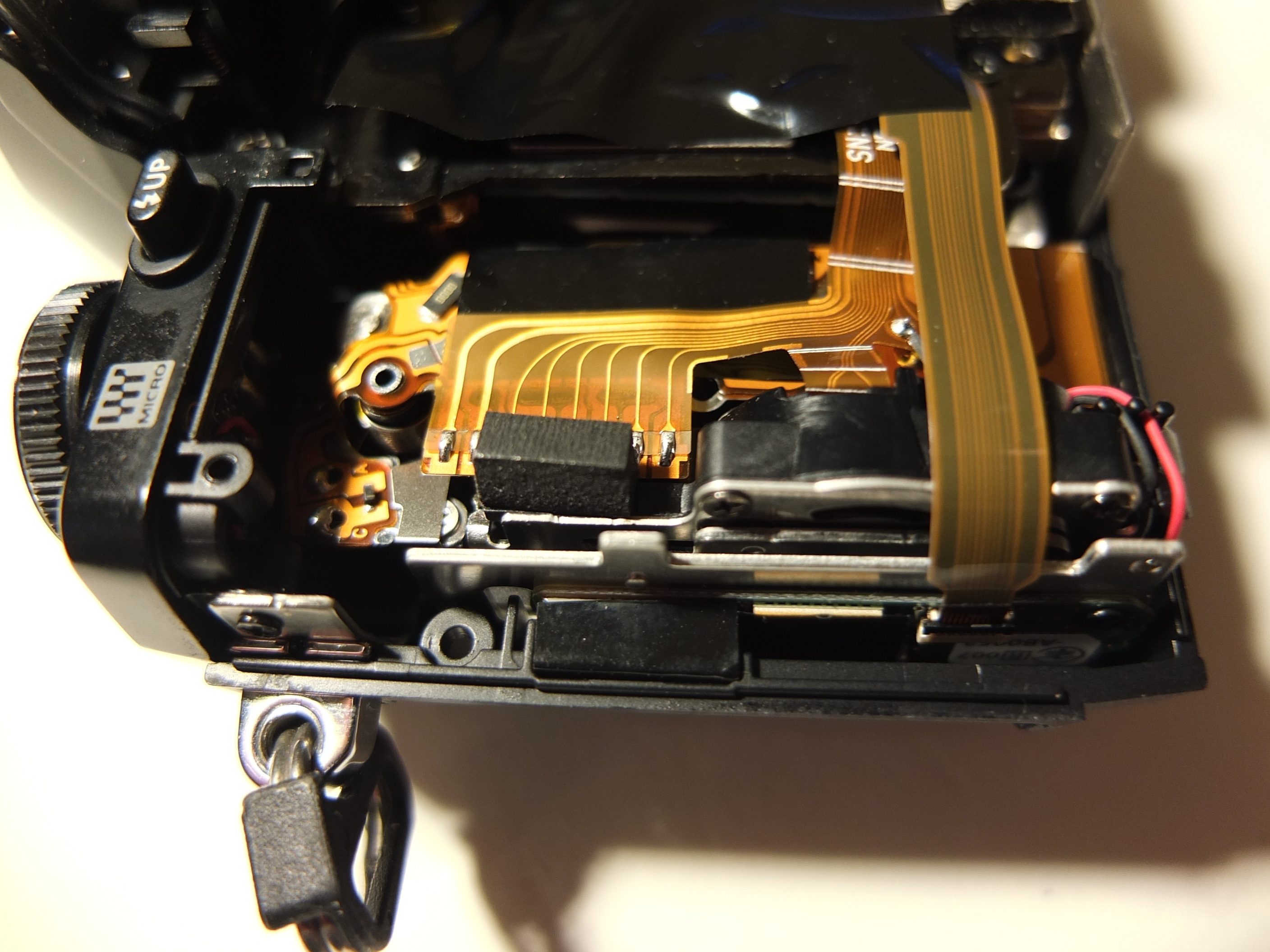

Trochę późno już ale muszę się pochwalić
Obrazek Obrazek Usterka jest gdzieś tutaj obok :evil:
Znalazłem ją :cool:
Olympus działa :mrgreen:
Walnę kawę i poskładam a jutro pojadę gdzie fotnąć cóś
ed: powodem była minimalna ilość smaru do plastiku które wyrzuciła przekładnia od napędu. A ona kręci cholernie szybko.
Chlapnęło idealnie w czujnik lamelek :rotfl: Dosłownie drobinka która zmieściła się na czubku wykałaczki.
