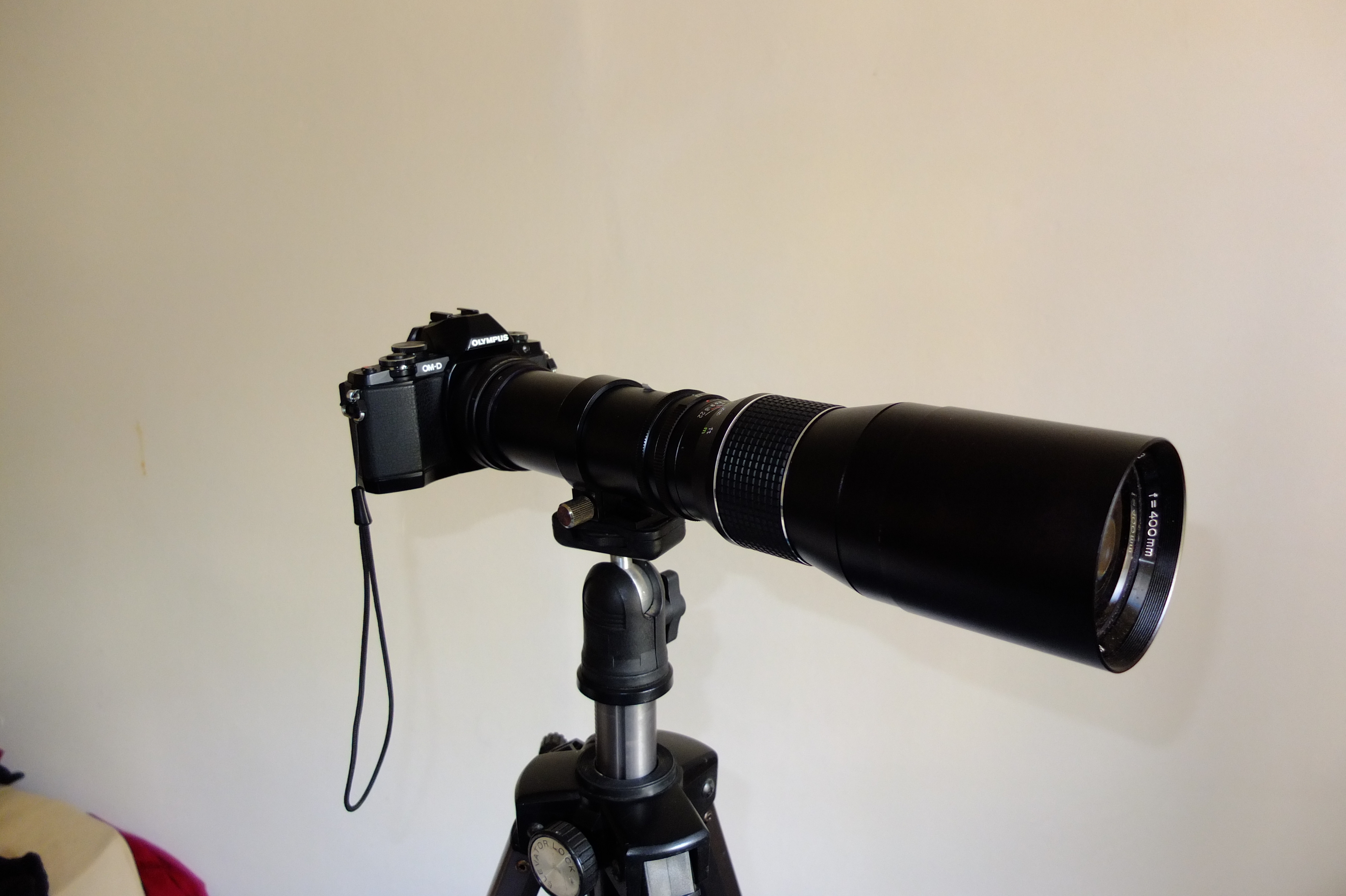

Byłem na bazarze celem poszukiwania starego szkła. Wprawdzie dzień zaczął się sporą utratą czasu, gościu jadący trochę wcześniej miał niefart- ważne że nikomu nic się nie stało.
Mój dzisiejszy łup :mrgreen:
Obrazek Obrazek
(tak sobie pomyślałem że olek mały to nich chociaż ego sobie podkręci :rotfl: )
Trzy szyby i statyw normalny- znaczy na mniejsze aparaty. Bo mój dotychczasowy to stare dzieje. Pewno dygnąłby kamerę TV jaką Studio2 używało w PRL.
Ten super tele nosi wdzięczną nazwę Astranar ( f6.3/400mm) która kompletnie nic mi nie mówi. Wprawdzie pisze na nim made in japan to ja myślę że on koło japonii to nawet nie przepływał.
Acz w sumie zaskoczył mnie. Pomimo pleśni i grzyba w środku takie zdjęcie zrobił:
Szału nima ale widać że mech na dachu chałupy odległej 100 metrów kwitnie :mrgreen:
Jeżeli go odgrzybię to może okazać się wcale nie taki tragiczny.
