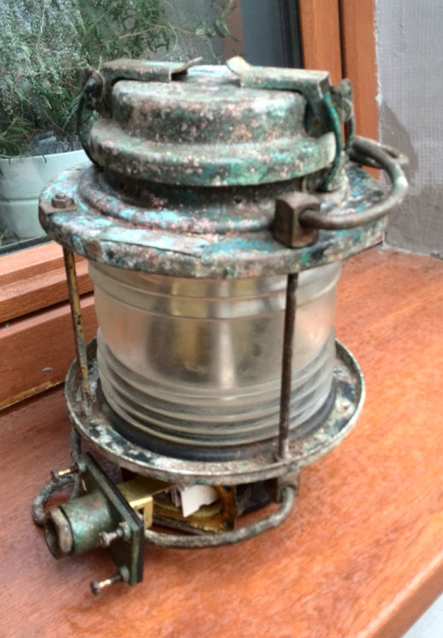

Aragornie, jaką metodą doprowadziłeś te lampy do takiego stanu? Mechanicznie to czyściłeś? Szczotką, papierem, czymś innym?
Pytam, bo kiedyś na puckim SIZie Hasip przytargał kilka takich lamp od rybaków i jedną sprezentował Rudej. Syfiata strasznie z wierzchu jest - wygląda, że ma jakieś nadżerki, wziąłem się ostatnio za wymianę oprawki, żeby można było z 230V zasilać, chciałem maznąć olejną i przy grillu powiesić, ale gdy zobaczyłem jakie ty cacko zrobiłeś, to może też pójdę tą drogą? :-)
Stan mojej widać w załączniku.

Moim zdaniem pasta polerska do mosiądzu i miedzi. Szmatki bawełniane i jedziesz polerowanko. Do czysta. W załomkach starą szczoteczką do zębów. Polerowałeś kiedyś dzwon na żaglowcu? Dokładnie tak samo. Parę godzin zarezerwuj, weź stare ciuchy, bo to strasznie plami.
Narcyza
PostNapisane: 26 kwi 2014, o 14:10
Olejną?! Mosiądze i brązy? Zgroza człowieka ogarnia...
Jeśli brzydka patyna, albo przedmiot użytkowy, szczotką mosiężną i/lub kąpielą chemiczną. Bez trudu też kupisz środki do czyszczenia brązu, jeśli nie chcesz kombinować.
Na zdjęciu lampy wyglądają jak potraktowane obrotową szczotką drucianą... :-D

Co do czyszczenia, moje były pomalowane kilkukrotnie farbami, same zdrapywanie farby to po kilka godzin na jedną lampę, potem czyszczenie, tak jak Alterus mówi :) obrotową szczotką drucianą przymocowaną do wiertarki (2 stare wiertarki nie wytrzymały, dopiero stara niemiecka wiertarka pozwoliła mi dokończyć) a wiertarkę miałem przymocowaną do imadła, ogólnie miałem jakieś 6 albo 7 różnych wielkości szczotek drucianych (stalowych), miałem problem bo nowa stalowa szczotka rysowała powierzchnie, ale gdy potem przejechałem już wyrobioną szczotką to powierzchnia ładnie się polerowała, podliczając po kilkanaście godzin pracy na jedną lampę to na wszystkie wyszło raczej więcej niż 50 roboczogodzin, myślałem żeby je sprzedać za kilkaset złotych ale jak podliczyłem ile czasu mi to zajęło i jaki ładny efekt wyszedł to nie oddam ich raczej za mnie niż 1000 zł :D

(ogólnie jedyne co mnie boli to przerobione uchwyty w jednej które są aluminiowe, nigdzie nie mogę znaleźć odpowiednio grubej blachy mosiężnej żeby wymienić te aluminiowe na mosiężne)
PostNapisane: 26 kwi 2014, o 14:59
Otrzymał podziękowań: 2711
Przerobione jest też przyłącze elektryczne. Pierwotnie wszystkie takie lampy miały dławicę do przewodu elektrycznego taką, jak na ostatnim zdjęciu. Widać, że w dwóch lampach dławica została zastąpiona mosiężną płytką.

Maar - kiedyś czyściłem zaśniedziały samowar metodą wodną. Może sprawdzi się ona i w przypadku lampy. Wygląda to tak:
1. Do naczynia wrzucić lekko zgniecioną folię aluminiową do żywności
2. Zalać słoną wodą
3. Zanurzyć czyszczony przedmiot tak, by dotykał folii.
4. Czekać
Powtarzam - naprawdę nie wiem, czy na ten rodzaj stopu też podziała. Ale wysiłek niewielki, to może spróbować warto.

No przyłącze w dwóch jest przerobione, ale tego już nie jestem w stanie przywrócić do pierwotnej wersji, a te aluminiowe uchwyty jak tylko znajdę odpowiednią blachę to jestem w stanie przerobić.

Metoda sprawdzona i działa. Szybsze, agresywniejsze działanie daje sporządzenie roztworu z kreta do rur. Aluminium - rzeczywiście folia jest niezła bo ma dużą powierzchnię dodawać dużo, ale po troszku - inaczej roztwór mocno się grzeje. Naprawdę mocno i plastikowe wiaderka potrafią zmięknąć.
Tylko że farby tak raczej nie ruszysz.

A pomalować możesz, ale bezbarwnym lakierem Le Tonkinois Vernis zalecanym do ochrony metali przed działaniem wody morskiej.
