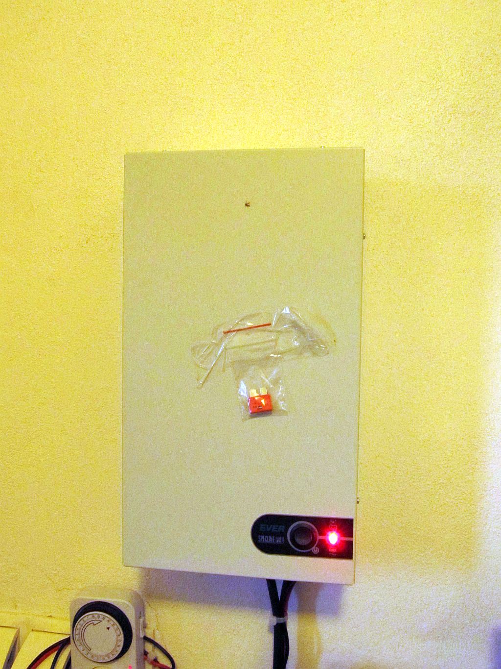

Jaki masz ups i jaki jest koszt?
To napiszę Ci wieczorem jak podejde do pieca - UPS pieca jest o tyle dobry, że umozliwia podlaczenie do niego dodatkowego akumulatora do 100 Ah co wydłuża czas pracy urządzenia.
O ile pamietam to kosztował ok 700 zł ze względu na korzystniejszą sinusoide.

Co do UPSa - napisz (a najlepiej daj linka please lub foto) o co chodzi z podłączeniem akumulatora. Tak sobie kminię czy to nie fajny sposób na przytrzymanie przez zimę jednego jachtowego akumulatora w pełnym naładowaniu i z dobrą sprawnością?
Możesz podać, jaki to typ UPS-a?

Mam podobnie tyle, że miałem akurat otwarty garaż od strony domu i uslyszalem trzask wywalanego bezpiecznika.
Tak to dokładnie robię i ja - a poniewaz akumulatorów jachtowych mam 3 szt to zmieniam je w UPS-ie co 2/3 tygodnie.
Ten akurat model (ale taki chciałem) ma osobne styki na możliwość podlączenia dodatkowego akumulatora - mierzylem go wielokrotnie - utrzymywany jest w stałym napięciu 14,4 V.
Otwierasz obudowę - dołączasz do osobnej kostki dwa przewody 2 x 2,5mm kw. i zakladasz na nie klemy i wszystko.
Kostka ma specjalnie miejsce na dolączenie dodatkowej baterii.
Wieczorem jak dotrę do domu napiszę jaki to model.
Jak obiecalem.
Wystarczą takie fotki?
Oczywiście.
Dzięki!
