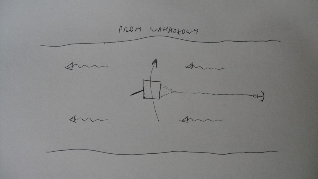

Pomysł z promem wahadłowym jest bardzo interesujący. Myślałem o podobnym rozwiązaniu, choć nie miałem pojęcia jak się nazywa i że było wykorzystywane w praktyce (widać byłem bliski odkrycia Ameryki w puszcze).
Szczegóły techniczne zawsze można dograć - jak rozumiem musi to być coś na wzór dryfkotwy która spowolni bieg - promu, czyli powinna (na rzece) sunąć po dnie, lecz nie blokować się. Do tego wspomniane wcześniej wiosło lub wiosła, które można wykonać z pnia młodego drzewa, desek i lin i zaczyna mieć to sens :)

Prom wahadłowy (u nas jeszcze niedawno pływał taki w Opaleniu) pływa w poprzek rzeki, Stara Zientara twórczo rozwinął zasadę jaką wykorzystuje do przemieszczania się, ale choć teoretycznie takie coś jest możliwe, w praktyce nie bardzo. Przede wszystkim z uwagi na posuwanie się wzdłuż nurtu. Im szybciej prom by płynął, tym większa musiałaby być powierzchnia steru aby umożliwić jego działanie. I przeszkody w korycie - zawsze są na rzece, do tego miejsca zamulone; takie trałowanie na dłuższą metę mogliby polubić chyba naśladowcy Masocha... :-D
