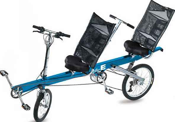

A teraz wyobraźcie sobie taki rowerek tylko z pompowanymi pływakami :)
No i oczywiście nie tak "niezawodnym" napędem ;)
Jak widzicie rację bytu takiego "transatlantyka" między Wisłokiem a Sanem ?

moim zdaniem do poprawy napęd, pod prąd może być problem
Też cały czas o tym właśnie myślę...
Piękne wycieczki by mogły być. To kusi bardzo...
Wiesz. Jedziesz rowerem i niczego nie zostawiasz po drodze, nie musisz się po nic wracać ;)
Z jednej strony z moich doświadczeń z tandemem ( zwykłym, nie poziomym ) wynika, że
mocą rozporządzać możesz sporą...
Tak, że chwilę pod prąd popłyniesz...
Ech... Kusi to strasznie :D
PS: Cały napęd wodny do przeróbki oczywiście. I inna śruba i inna przekładnia do przeniesienia napędu.

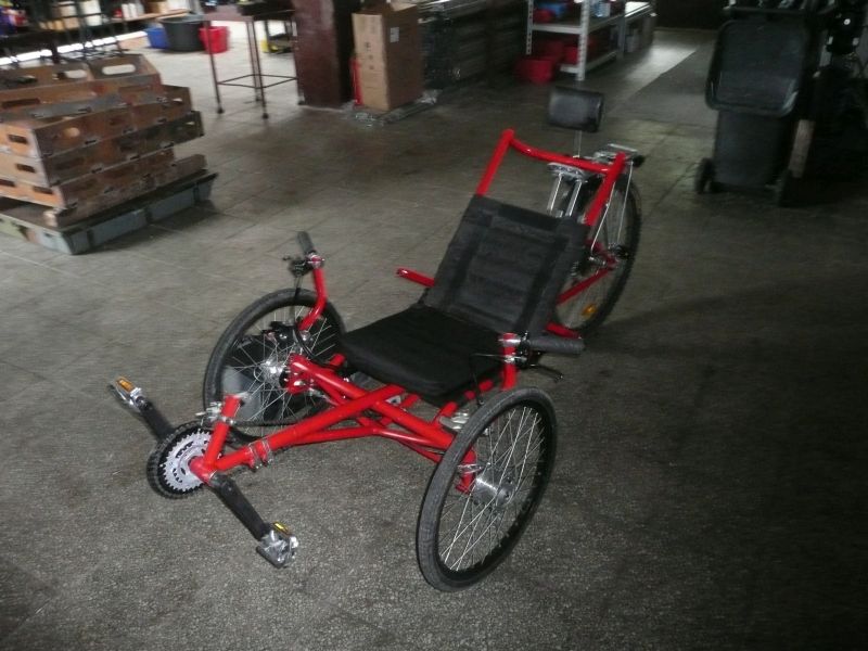

PostNapisane: 6 sty 2017, o 22:01
Posty: 1380
Podziękował : 246
Otrzymał podziękowań: 150
Uprawnienia żeglarskie: sj

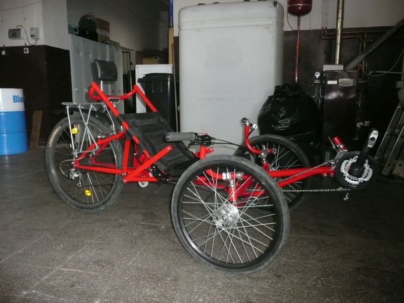

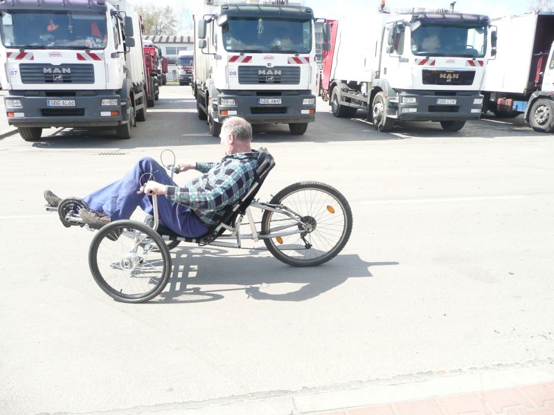

U mnie się "poniewiera" takie coś. Zrobiłem, bo mnie pracownik namówił, że chce takie cóś mieć. Pracownik się zwolnił, a to jak wyżej, "się poniewiera". Może do niego jakieś deski.
P1020204.JPG [ 88.35 KiB | Przeglądane 7274 razy ]
P1020202.JPG [ 96.36 KiB | Przeglądane 7274 razy ]
P1020201.JPG [ 90.26 KiB | Przeglądane 7274 razy ]
P1020157.JPG [ 90.56 KiB | Przeglądane 7274 razy ]

PostNapisane: 6 sty 2017, o 22:19
Posty: 8179
Podziękował : 6278
Otrzymał podziękowań: 2494
Fajny :) Stery masz fajnie zrobione :)
Ja się do trójkołowców chyba nie przekonam.
W mojej okolicy tacy kierowcy, że nie chcę być zawalidrogą ;)
Na dwukołowym zawsze mam większe szanse przeżycia :lol:

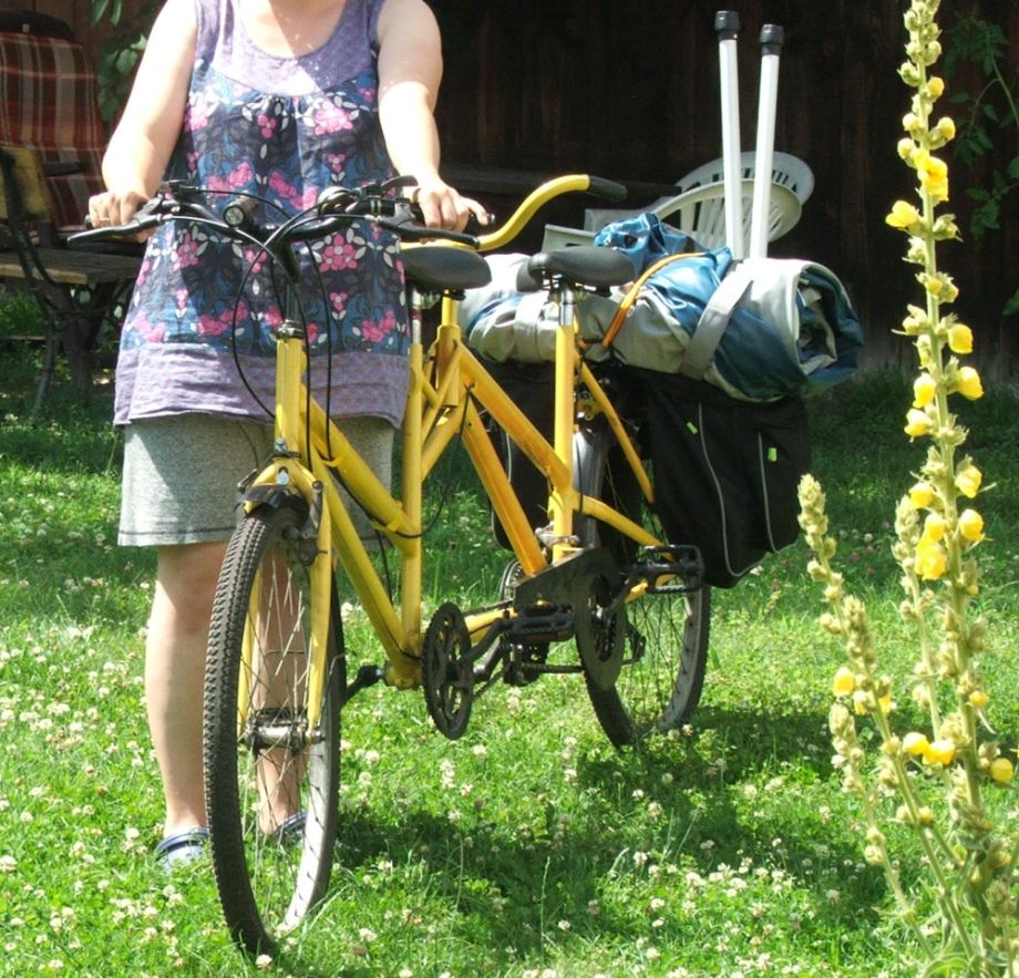

Na dzień dzisiejszy to mamy w systemie tylko taki rowero-kajak jak na fotce :(
Rower osobno i kajak ( dmuchany ) osobno...
Jak by to ładnie połączył to może by się po rzeczkach i bezdrożach poszwendał...

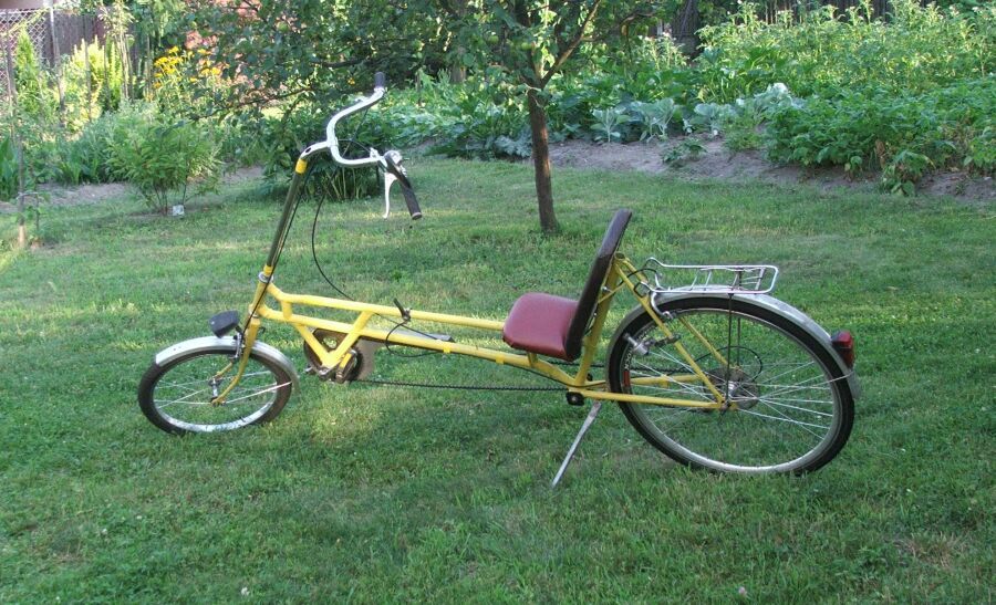

Ja się skoncentrowałem na LWB ( takich długich ) miejsca mam, w ruchu miejskim rzadko uczestniczę. Można sobie siedzieć jak w kinie i jechać :)
Co robiłeś z silnikami ? ( Poduszkowce może ? :) )
Komentarz: Mój najstarszy LWB

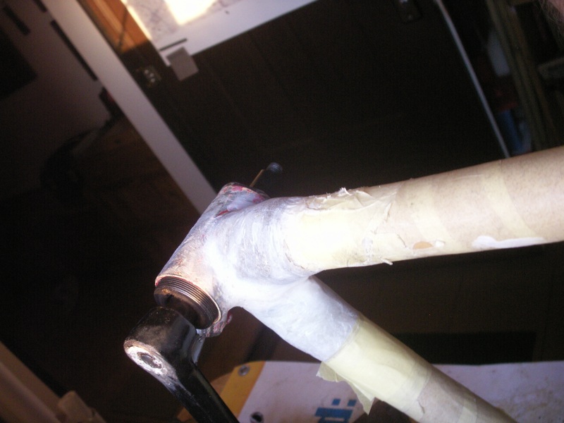

Tak się zastanawiam: rower kojarzy mi się z lekkością a te (pokazane na początku) jakieś takie ponad wszelkie miary pancerne. (Jak pierwsze jachty z laminatów). Mają już na wstępie kilka niepotrzebnych kilo do odcięcia.
Wiem: do pływających nie trzeba oszczędzać wagi bo transport wodny to sama chodząca (znaczy pływająca) ekonomia. Tyle, że do wody trzeba to dopchać.
Yrvind preferuję takie rozwiązania:
Siedzę właśnie nad przeróbką: na rower z bambusa i widzę ile w zwykłej taniej żelaznej ramie jest niepotrzebnej wagi.
PICT0008m.jpg [ 103.3 KiB | Przeglądane 7239 razy ]
Marku: czy ręce nie cierpną tak wysoko uniesione? (dotyczy także czoperów)
Na początku cierpną. Ale to przechodzi po kilku godzinach jazdy i potem już nie wraca...
Nie wiem czemu nawet...
Dosłownie cierpną, jak pierwszy raz jedziesz takim rowerem. Pierwszy raz w życiu... Potem już nie, nawet po kilku miesiącach niejeżdżenia :)

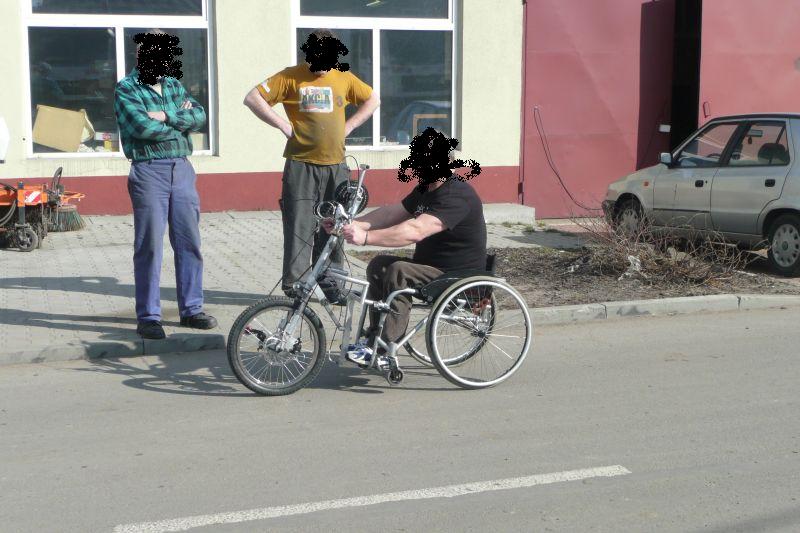

PostNapisane: 7 sty 2017, o 00:13
Posty: 1380
Podziękował : 246
MarekSCO napisał(a):
Robiłeś taki ?

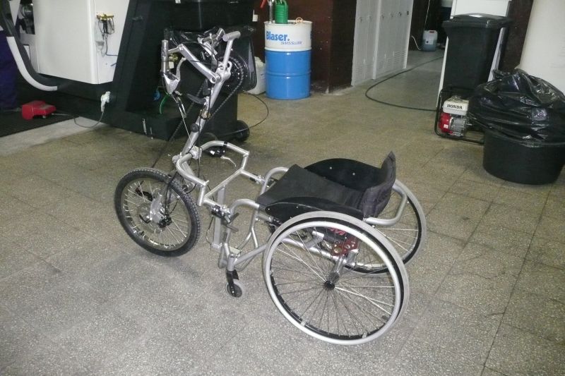

Przystawkę do wózka inwalidzkiego. Bez napędu ręcznego. Czysta elektryka. Zrobię fotki to pokarzę.
Ręczna, to taka jak na fotkach.
P1020603.JPG [ 68.56 KiB | Przeglądane 7200 razy ]
P1020612.JPG [ 107.27 KiB | Przeglądane 7200 razy ]
P1020611.JPG [ 100.72 KiB | Przeglądane 7200 razy ]

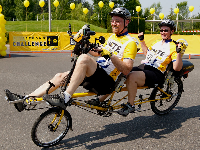

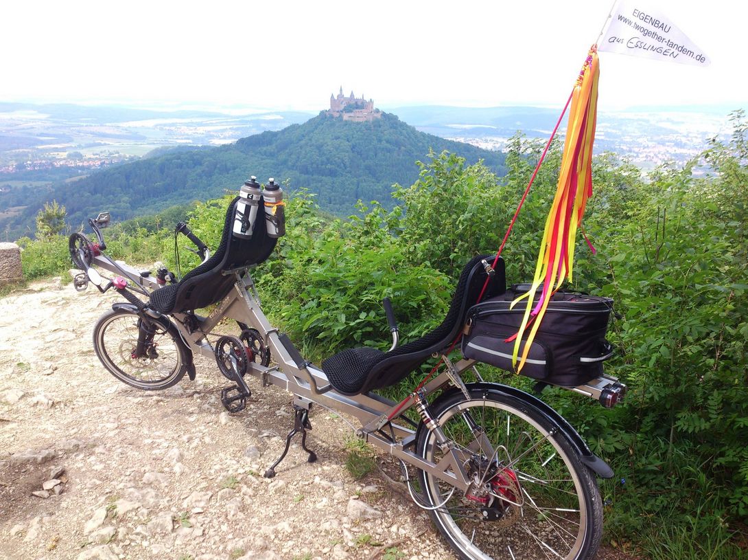

Też nam się tak wydawało. Przez pierwszy rok eksploatacji poziomych...
Teraz już nie. Człowiek się robi wygodny z czasem. Przywyka do wygody ;)
Alterus napisał(a):
A rower wodny, strata czasu. Ani dobrze jeździ, ani dobrze pływa.

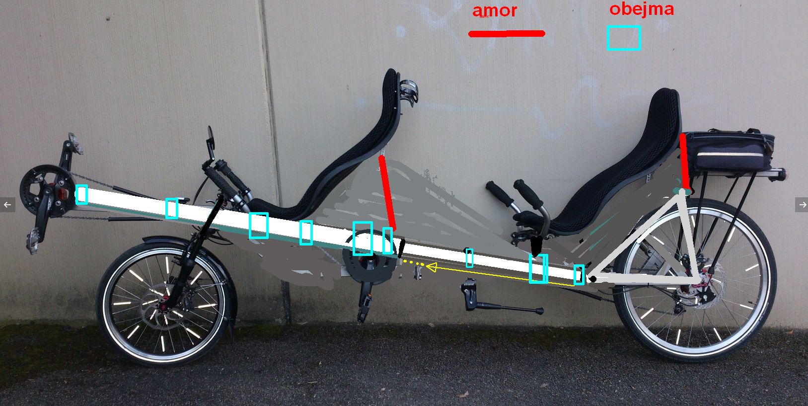

Rower typowo wodny to masz słuszność. Ale tutaj sprawa rozbija się o transport rzeczny roweru ;)
Tylko w takim zakresie rower potraktowany jako wodny...
Kilka fotek ładnego "transatlantyka" który pewnie posłuży za wzorzec, jak juz zdecyduję się
na budowę takiego :)
td4.jpg [ 228.93 KiB | Przeglądane 7059 razy ]
td3.jpg [ 165.72 KiB | Przeglądane 7059 razy ]
td2.jpg [ 211.1 KiB | Przeglądane 7059 razy ]

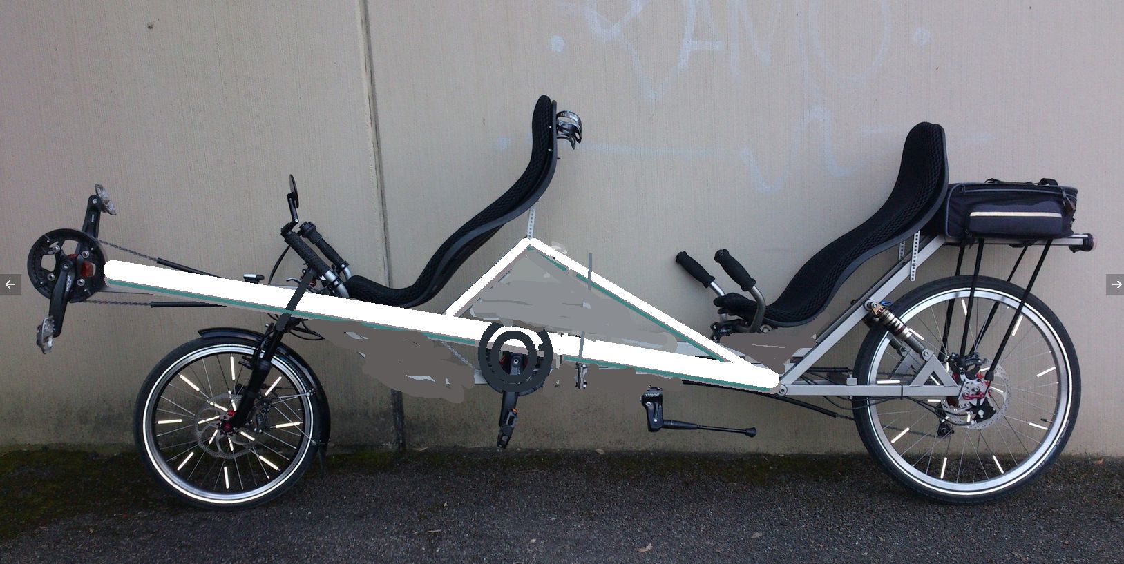

PostNapisane: 7 sty 2017, o 22:32
Posty: 14010
Otrzymał podziękowań: 2486
Kilka fotek ładnego "transatlantyka" który pewnie posłuży za wzorzec, jak juz zdecyduję się na budowę takiego :)

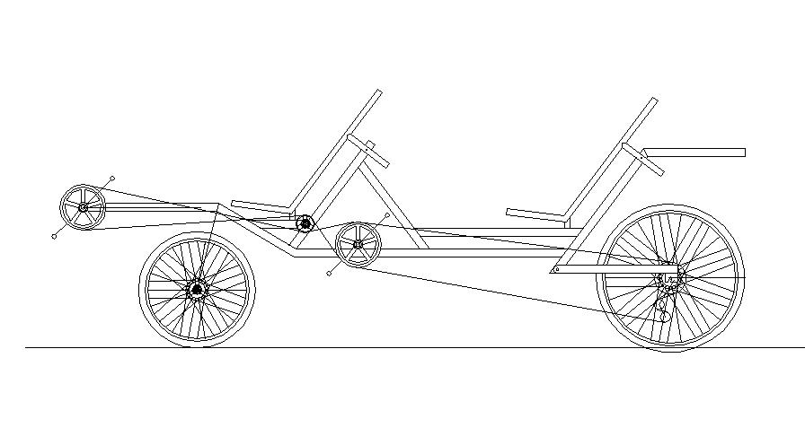

Ja bym go widział tak:
Tandem TWOgether,.jpg [ 210.26 KiB | Przeglądane 7039 razy ]

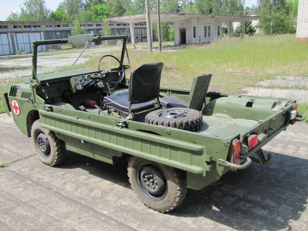

Przypomnę sedno rozpatrywanego pomysłu.
Jedziemy sobie na wycieczkę w teren. Napotykamy rzekę.
Mamy możliwość spłynięcia po rzece " z marszu"...
Nie musimy niczego zostawiać na brzegu.
W przypadku, kiedy nurt rzeki zbyt wartki, żeby pokonać go po wodzie...
"Pod prąd" jedziemy sobie po lądzie.
Ważne, żeby to ogniwo systemu ( ten rowero-kajak ? rowero-tratwa ? )
było w pełni autonomiczne ( samo jechało - bez wożenia ). a jednocześnie miało spory realny zasięg po lądzie...
Rzędu 60 km z prędkością średnią min25 km/h z pełnym obciążeniem...
I teraz w kwestii samochodu. Rozważaliśmy taką możliwość i wyszło
nam, ze jedyna amfibia, która jest w zasięgu naszych możliwości, to LUAZ 967M
Coś takiego jak na fotce pod postem.
Inne amfibie są zdecydowanie poza naszym zasięgiem finansowym :(
Rzecz ciekawa o tyle, że LUAZ występuje zarówno w wersji amfibijnej, jak i nieamfibijnej.
Po bliższej analizie konstrukcji okazuje się, że tą nieamfibijną można na amfibijną przerobić zupełnie inną drogą, jak zrobili to producenci ;)
Można to po prostu stosunkowo tanio połatać ( i "opływakować").
Konstrukcja na to pozwala...
Napęd też nie był by żadnym problemem ( można po prostu wozić dodatkowy silnik )
Mało tego. LUAZ jest pojazdem terenowym o naprawdę imponujących możliwościach...
Nie musieli byśmy go rejestrować i ubezpieczać, żeby eksploatować w zakładany sposób. ;)
Orientacyjna cena na dzień dzisiejszy pojazdu zdatnego do adaptacji to 1500 PLN :)
http://sprzedajemy.pl/luaz-4x4-sam-bugg ... nr47324757
W wersji amfibijnej 9000...
Ale...
Raz, że mimo naprawdę niesamowitych walorów terenowych, miejsc w których mógł byś
wjechać nim do rzeki jest w moich okolicach pewnie z pięć ;)
A dwa - poziom wód w rzekach taki, że to cudo utknęło by w mule na amen :rotfl:
Wniosek - samochód, jako alternatywa - odpada.
To niedorzeczny pomysł ;)
luaz.JPG [ 162.44 KiB | Przeglądane 6992 razy ]

PostNapisane: 8 sty 2017, o 11:39
Posty: 8179
Podziękował : 6278
Marianie :)
Bardzo był bym ciekaw co zadecydowało o takiej zmianie konstrukcji ?
Czym się kierowałeś ?
Będę bardzo wdzięczny za odpowiedź :) To dla mnie ważne...

Marianie :)
Dlaczego ciekawi mnie dlaczego rozpatrywałeś taką modyfikację ramy...
Otóż tandemów poziomych jest jakby kilka rodzajów... One nie są właściwie w żaden sposób klasyfikowane...
Prawdopodobnie dlatego, ze nie produkuje się ich na masową skalę...
Ale istnieją np takie pojazdy - bliźniaczo podobne do naszych poziomych, które
zakładają podobne do Twojej propozycji konstrukcje ramy...
( Ja nazywam tą grupę pojazdów "linijka" - zobacz fotki pod postem a domyślisz się dlaczego )
Otóż "linijki" zapewniają - moim zdaniem - wygodniejszą pozycję w czasie jazdy...
Taką, jaka by nam najbardziej odpowiadała...
Ale czy zapewnią wygodniejszą jazdę w większym zakresie prędkości - oto zasadnicze pytanie ?
Czy minimalna_wygodna_prędkość będzie mniejsza jak w zwykłym tandemie ?
To decydujący czynnik w naszym wypadku :)
Na szybko wzorzec
Pozio. duo.JPG [ 48.35 KiB | Przeglądane 6959 razy ]

Marku - zacznijmy od podstaw:
Jedna belka (fabryczna) ma wytrzymałość ściśle określoną i mierzalną w każdym kierunku.
To co pokazałeś (jako wzorzec) ma jakąś nieopanowaną ilość spawów dolepek górnych dolnych itp. które są nie do opanowania ( = obliczenia bez kompa i programu od mostów). Każdy spaw musi być nadmiarowy, każdy dołożony kawał kątownika wzmaga nieobliczalność a więc i wagę całości. (potęguje współczynnik bezpieczeństwa*).
Jako ignorant (znaczy artysta) narysowałem ci dowód, że pozycję jaką miałeś na wzorcu można osiągnąć dając prostą fabryczną belkę. (wzmacnianą w punktach wrażliwych).
Takie wrażliwe punkty to np. oś przednia, ale tam przed nią nie ma już dużych sił gnących.
Wszystkie inne detale możemy do niej doczepiać (na zaciskowych obejmach).
Taki profil (prostokątny pionowy) można kupić w hurtowni sądzę, że da się ze stali lotniczych, albo z alu. (a nawet może z tytanu?).
Wytrzymać musi: dwie osoby plus waga reszty =~ 300kg. więc jakby betka dla takich przekrojów jakie możemy zastosować:np 100x50mm cienkościenne - z czego by nie było wytrzyma.
Wszystko doczepiane doń na obejmach blaszanych (dwa typy mocna i słaba).
Obejmy przesuwane w zależności od potrzeb (teren - szosa?).
Jak już myślimy o składaniu to: czemu robić składany (na klamry), skoro można wsuwać jedną rurę w środek drugiej z prostą zatyczką:
Tandem TWAgender,.jpg [ 215.36 KiB | Przeglądane 6914 razy ]
i po co resorować (dwoma) tylną ramkę, skoro łatwiej oba siedzenia (pojedyńczymi amorkami). Pytanie czy w ogóle tył robić wahliwy? ...ale chyba tak skoro i tak musimy rozdzielić się na boki. No chyba żeby nie i pojechać rurą z boku do samego tyłu, a koło zboczyć o te kilka cm.
Wtedy oba koła zbaczamy a rura biegnie nie całkiem po osi.
Wtedy wszystko(też oś przednią i tylną) możemy mieć na obejmach.
* współczynnik bezpieczeństwa to mnożnik ignorancji inżyniera w danej dziedzinie. (z pamięci za Marchajem)
O tak jakoś:
Komfort zdecydowanie się obniża. Resorowanie kół, czyli oddzielenie masy pojazdu od sztywnego polączenia z podłożem (nierównym co do zasady) przewyższa najlepsze nawet resorowanie siedzenia. Im pojazd cięższy, tym to ważniejsze. A tandem lekki nigdy nie będzie, z uwagi na dwóch (dwoje) jeźdźców.
A jeszcze kiedy w pozycji półleżącej nie ma możliwości "resorowania" nogami"...
Fakt: nie zaważyłem resorów na przodzie, ale one i tak mogą być: pytanie, czy (i jak) takiego widelca z resorem nie doczepić do tylnego koła.
Waga załogi ~150kg nigdy nie jest porównywalna z wagą rowerka ~20kg. (wręcz pomijalną).
Dalsze pytanie: czy przedniego suportu nie dać też na mniejszym przekroju wsuwanym do głównej ramy.

Po długim a ciężkim procesie tentegowania w głowie, doszedłem do wniosku, że nie będę
jednak budował poziomego tandemu.
Pozostaję przy dotychczas eksploatowanym pionowym.
W razie pokonywania rzek będzie jak dotąd płynął za kajakiem na materacu dmuchanym.
Rzeki mam w okolicy leniwe, o w miarę spokojnym nurcie... Relatywnie blisko...
Skoro się doskonale sprawdza, to po co psuć :)
W dodatku całkiem nieźle się trzyma, mimo intensywnej eksploatacji...
Tak, że problem tandemu poziomego znowu zostaje odsunięty w bliżej nieokreśloną przyszłość :)
PS:
Fajny filmik z ciekawą muzyczką ;) Kiedyś stanowił dla mnie inspirację. Może jeszcze kogoś skusi :)
Komentarz: Jeszcze się nie rozlatuje :)

Dlatego też rozważaliśmy ( serio ) zakup i rekonstrukcję amfibii LUAZ...
Jako alternatywny środek do podróży po naszych rzekach i obok nich.
