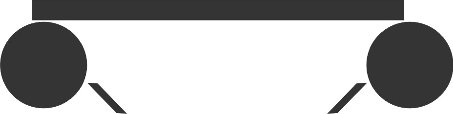

Nie zrozumiałeś mnie.
Miecze byłyby schowane, a jedynie awaryjnie zanurzane w wodzie na tyle, na ile byłoby to niezbędne, by zapobiec ześlizgiwaniu się poduszkowca.
Gdyby do tego miały kształt bardziej płóz, niż standardowych mieczy i odpowiednio ustawiony kąt natarcia mogłyby wręcz ułatwić trzymanie się wody.

Tak. Ale zauważcie co wyróżnia tą konstrukcję.
To jest ponton :) Dwie powietrzne poduszki, gdzie w obu dążymy do wytworzenia i utrzymania stałego ciśnienia.
Jedną wystarczy napompować i zakorkować...
Drugą pompować musimy stale...
Zamocowanie jakiegokolwiek skegu ( skega ?) przy tych prędkościach... Powodowałoby powstanie dużych sił działających na ten poruszający się w wodzie płat...
Do czego byś go zamocowała Aniu ? :D
To zgubiłoby całą ideę - rozumiesz ?
