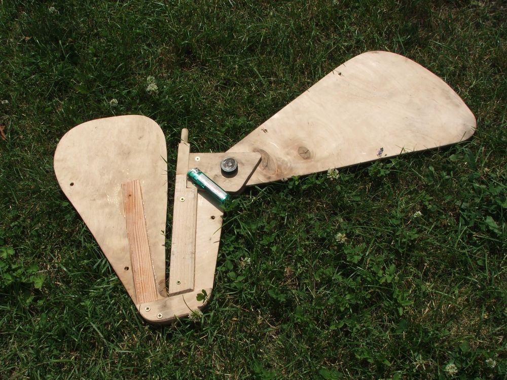

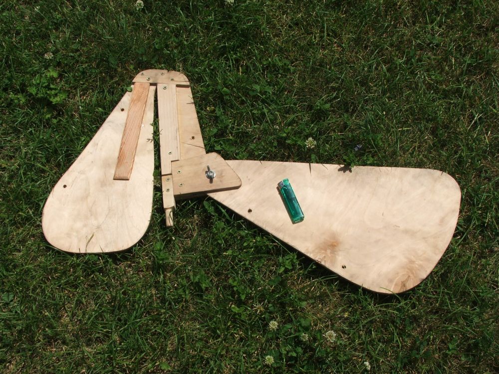

Proponuję spróbować swych sił w odgadnięciu takiej oto zagadki:
Co to za przedmiot, do czego służy i na jakiej zasadzie działa ?
(Zapalniczka została umieszczona na zdjęciach celem przedstawienia skali )
Z uwagi na to, że zagadka chyba nie wygląda na łatwą - kilka podpowiedzi.
1. Urządzenie jest prototypem. Wykonane zostało w 15 minut z tego co znalazłem pod
pilarką. Podstawowym materiałem była sklejka grubości 6mm.
2. Urządzenie pracuje jednocześnie w dwu ośrodkach. W wodzie i w powietrzu...
Ale uwaga! W powietrzu pod ciśnieniem większym od atmosferycznego.
3. Działa doskonale. Ale... Ścisłych analogów jak do tej pory nie spotkałem.
Chociaż bardzo podobne urządzenia są produkowane i użytkowane...
Tym niemniej jest tutaj jeden szczegół w istotny sposób odróżniający ten "wynalazek".
Można ostrożnie przyjąć, że jestem wynalazcą tego cacka ;)
To były podpowiedzi dla normalnych ;)
Teraz podpowiedź dla czytających powieści Toma Clancy...
Pojazd, do którego to cudo zostało wykonane, nazywaliśmy ( ja i żona ) do tej pory
"Szalonym Iwanem". Teraz jest to już tylko "Iwan" ;)
zagadka3.jpg [ 199.85 KiB | Przeglądane 5382 razy ]
zagadka2.jpg [ 108.38 KiB | Przeglądane 5382 razy ]
zagadka1.jpg [ 207.81 KiB | Przeglądane 5382 razy ]

Dla ułatwienia. Spójrz w jaki sposób powstawało to cacko.
Oto mamy dwa płaty z których jeden został usztywniony listewkami a drugi nie...
I dwa zawiasy. Jeden między płatami... A drugi między ustrojstwem a tym, do czego ono jest zamontowane.
Dla ułatwienia dodam jeszcze, że usztywnienia sprawiły, że całość działa w oparciu o regulację w tylko jednym punkcie. Tzn tylko jeden parametr wystarczy ustawić, żeby ustrojstwo dostosować do warunków użytkowania. Jakie by one nie były :lol:
No, ale to przecież to wymiar geniuszu konstruktora :lol: :lol:

Masz na myśli, że przechylenie na boki zmienia odchylenie tej płetwy na zawiasie?
Za ten post autor Janna otrzymał podziękowanie od: MarekSCO
PostNapisane: 28 cze 2017, o 21:53
Posty: 8186
Podziękował : 6278
Otrzymał podziękowań: 2494
A mówiłem, że odgadniesz :D Przecież, gdybyś miała nie odgadnąć, to bym nie mówił - prawda ;)
Brawo :kiss:

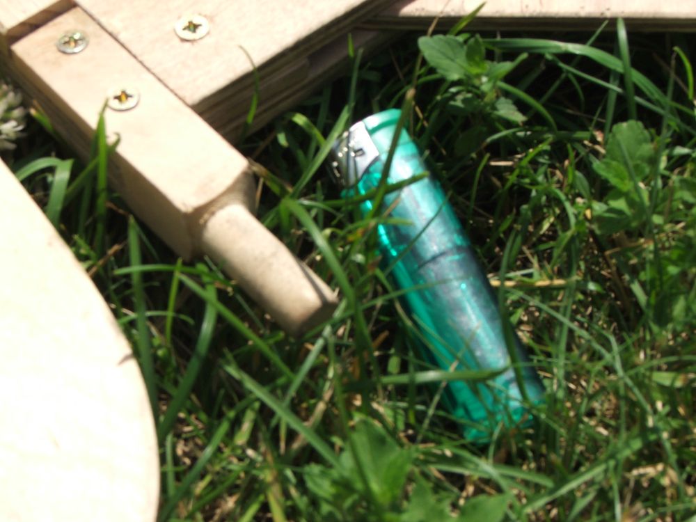

obraca się na tej okrągłej ośce z drugiego zdjęcia.
PS: znaczy cylindrycznej - ona jest wetknięta w jakoweś gniazdo
Nie obraca się. Drugie zdjęcie rzeczywiście jest odrobinkę nieostre, ale...
Zauważ, że element z tą "ośką" wykonany jest z odmiennego gatunku drewna, jak wszystkie pozostałe...
Osobliwość w tym, że po wetknięciu w gniazdo i zamoczeniu tego węzła w wodzie...
On szybko pęcznieje - uniemożliwiając obrót.
Obejrzyj dokładnie ( bardzo uważnie ) ten element... Docelowo on oczywiście nie będzie niczym impregnowany. Żeby mógł sobie spokojnie pęcznieć ile potrzeba...
Ale zakłada się, że z czasem jego "możliwości rekombinacji" będą spadały.
Dlatego został wykonany jako element wymienny ;)
Spójrz uważnie na kształt stożka tej "osi"... Zdjęcie nieostre, ale coś tam jednak widać...
Gniazdo w którym mocowany jest ten sztyft, wykonane jest z gumy syntetycznej...
Na jego kształt i parametry nie miałem wpływu. Producent przewidział owo gniazdo do całkowicie innych zastosowań...

Tutaj tkwi całe sedno.
Dlaczego nie stabilizator... Otóż ustrojstwo ma pływać po rzekach a jak wiesz tam krytycznego znaczenia nabiera zwrotność.
Długoterminowa stabilizacja kierunku ruchu...
Względem ustalonego kierunku odniesienia... Byłaby bardziej niepożądana niż brak stabilizacji jakiejkolwiek... Stąd też właściwszą byłaby nazwa - ster.
Racja! Tutaj możemy mieć do czynienia z koszmarem sklejkowym ;)
I znowu gubi Cię klasyfikacja :mrgreen:
I nie mam tu nam myśli określenia "koszmar" ale "sklejkowy" ;)
Powietrze pod ciśnieniem statycznym wyższym od atmosferycznego... Naprawdę jeszcze nie widzisz ? ;)
Janna :)
Chłopaki nie odgadną chyba... Za trudne, bo wszystko widać a za dużo przesłania widoki...
To trochę tak, jak w tym dowcipie:
"-Piękne macie tutaj widoki baco !
- Były by jeszcze piknijsze panocku, kiej by jech te góry nie zasłaniały" :mrgreen:
Ryba ma ogon, ale czy on ma zawias i czy coś się tam obraca ;)
Nurek ma płetwy... etc... etc... ;)

Balon. :-o Sterowiec (wodny) cepelinem zwany onegdaj? Nakombinował. Oś ma się zacisnąć w gnieździe.

Ponton*. No dobra. Może i dwa kadłuby nadmuchiwane. Ster do tegoż pontonu. Gdzie tu różnica gęstości ośrodków w sterowaniu owym wynalazkiem? Zaciemniasz, żeby nie rzec "ściemniasz". ;)
Wtykasz ustrojstwo w miejsce, gdzie toto ma mieć pawęż i blokujesz w jakowymś gnieździe, więc ster, nie napęd.
Ster do pontonu. Niech będzie. :)
Robert :)
A spróbuj jeszcze raz - sam - bez mojego udziału ;) Przeanalizować...
Ja wiem, że organizm się broni ;) Męski organizm ( męska świadomość ) ale spróbuj ;)
*) miałem nadzieję, że jednak się unosisz ponad wodą i lądem ;)
Jeszcze raz spróbuj przeanalizować ;)
( Fotka w załączniku na zachętę ;) )
Janna :)

Zgubiłem w swoim myśleniu przechylanie tegoż pontonu na boki - to go napędza do przodu.
Ster steruje. Zablokowany w mokrym gnieździe, bo ośka (bukowa?) napęczniała... Chyba jednak zgłupłem już do reszty. :(
PostNapisane: 29 cze 2017, o 10:06
Posty: 8186
Podziękował : 6278
Tomek, jako jeden z redaktorów pisma "Żagle" narysował i opisał na łamach tegoż, ale ja wielokrotnie widziałem jego okręt "Hobo"
Dzięki :) Spróbuję poszukać.
Napisałem gdzieś, że napędza ? Napisałem, że to jest ster... Nie samoster a ster...
Patrz na góry, które "zasłaniają". Wszystko co potrzeba masz przed oczyma...
Tylko jeszcze raz skasuj zawartość pamięci i załaduj od nowa. Ale jeśli klasyfikował będziesz, to bardzo uważnie ;) Widzisz obiekty i domyślnie odnajdujesz ich klasy...
Tu błędy się mnożą.
Przepraszam, że tak Cię męczę, ale mnie bardzo interesuje Twój tok rozumowania :oops:
