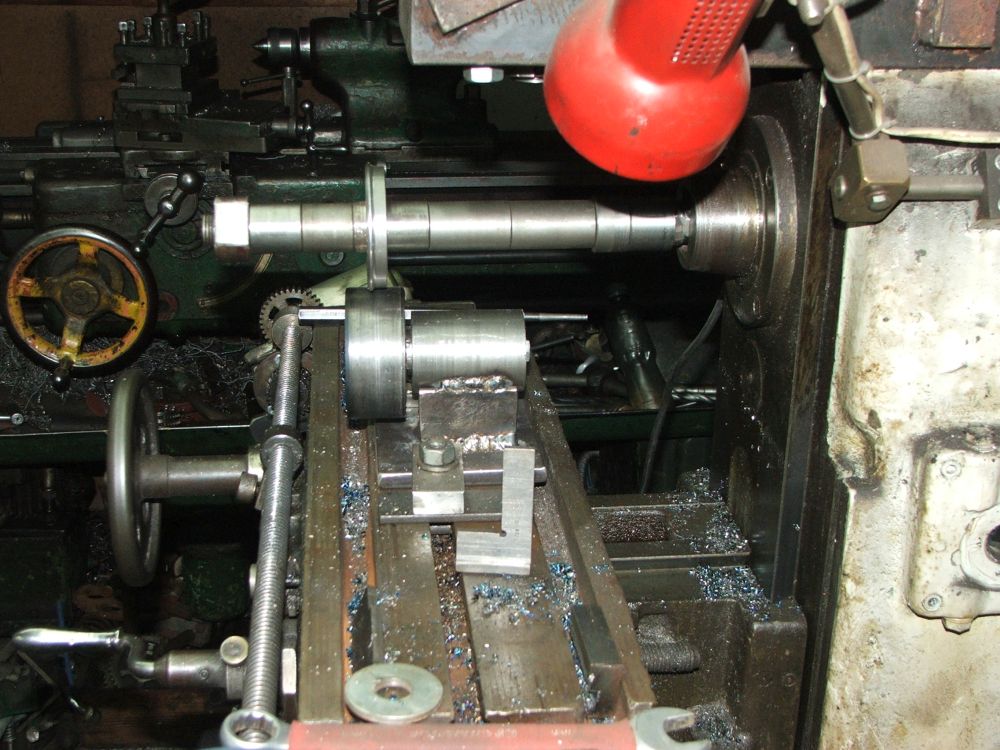

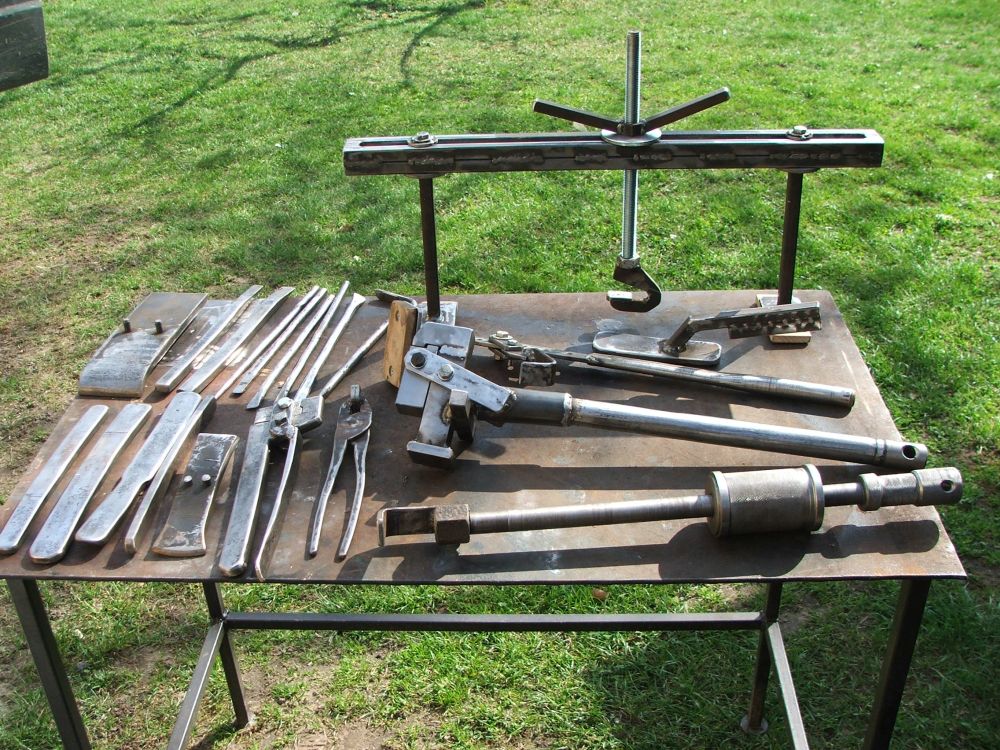

Wprawdzie zagadka niejako dedykowana miłośniczkom i miłośnikom stylu steampunk, ale myślę, że wielu Kolegom przypomni młode lata.
W odpowiedzi należy podać przeznaczenie artefaktów widocznych na fotce :)
Wytworzenie tych przedmiotów zajęło mi 1,5 dnia. Zdecydowała paląca potrzeba uzupełnienia warsztatu w zakresie obróbki pewnego asortymentu półfabrykatów metalowych.
Wszystkie narzędzia zostały już wypróbowane i są gotowe do pracy.
Niektórych Kolegów może zdziwić ich "słuszny" rozmiar. Ale zapewniam, że jest on w pełni
adekwatny do zadań jakie przed nimi stoją. ;)
Niestety to jeszcze nie wszystkie. Bez kół Jej Królewskiej Mości - się niestety nie obędzie ;)
A teraz podpowiedź dla miłośniczek ( i miłośników ) steampunk.
( Wczoraj byłem zbyt zmęczony, żeby odpowiedzieć na wierszyk na czacie ;) )
A podpowiedź brzmi tak:
"Wypływa na senne morze..." ;) :kiss:
A skoro brzmi, to niech zabrzmi:
spz.jpg [ 232.87 KiB | Przeglądane 6746 razy ]

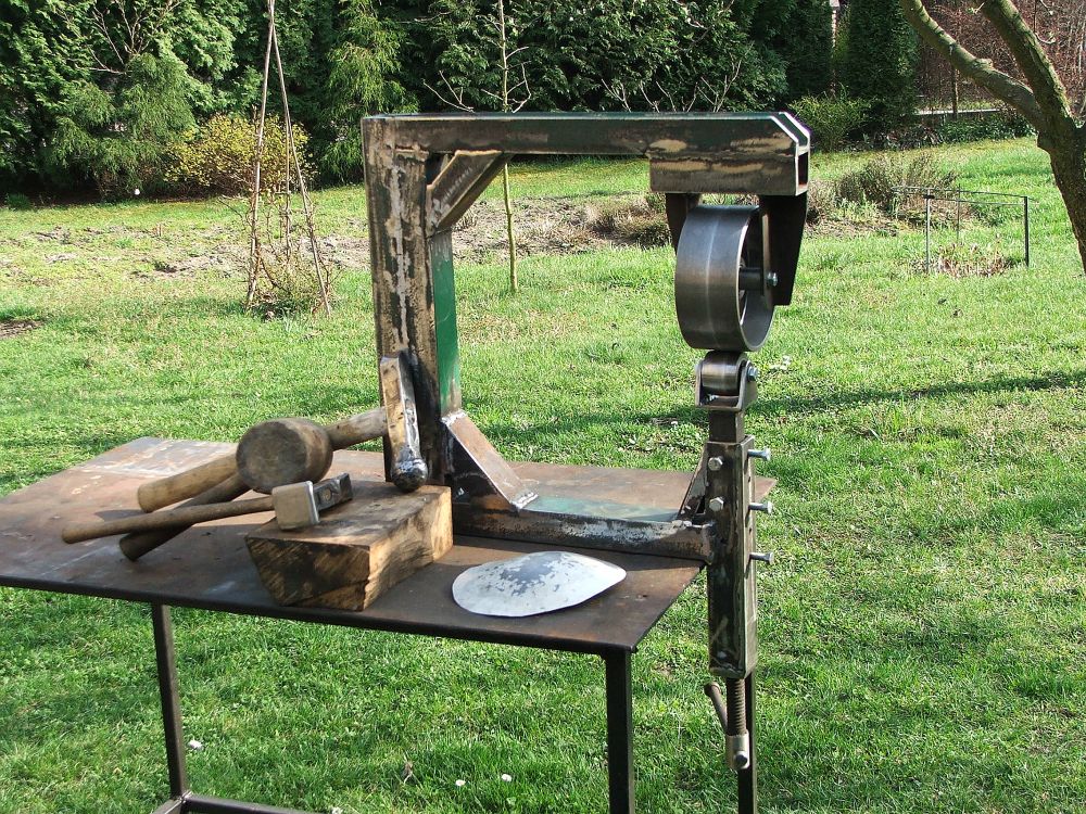

No i gotowe :) Minęło kolejne 1,5 dnia i koło Jej Królewskiej Mości - gotowe :D
( Miłośnicy steampunk wiedzą oczywiście o której królowej mówimy ? ;) )
Krótki opis dla zainteresowanych:
Wycinamy z blachy co nam potrzeba i walimy kształtowym młotkiem, żeby uzyskać zaplanowany kształt.
Z waleniem młotkiem w blachę różnie, jak wiemy, bywa.
Raz, że kształt wychodzi nam zwykle nie taki, jaki chcemy...
Dwa, że wgnieceń narobimy od czorta...
I tutaj właśnie z pomocą przychodzi angielskie koło.
Zmasakrowaną młotkiem blachę walcujemy pomiędzy wałeczkami przyrządu ( przesuwając blachę ręcznie ).
Efekt wart jest myszy! Wgniecenia się same usuwają a kształt detalu powolutku dąży do zaplanowanego. A nawet nie tak bardzo powolutku :D
I teraz mogę już spokojnie przystąpić do tworzenia mojego pierwszego wiekopomnego dzieła w stylu steampunk :lol:
Pod roboczym tytułem: "Kapitalny remont podłogi Land Rovera Discovery" :rotfl:
spz1.jpg [ 314.63 KiB | Przeglądane 6622 razy ]

Janna :)
To taki stary wiktoriański wynalazek :D I jednocześnie klucz do całego tego steampunku, hotrodów i wszystkich tych motocyklowych czoperowatych dziwolągów ;)
W ogóle steampunk to nawiązanie do wiktoriańskiej Anglii przez technologie. One są kluczem.
A materiały to przede wszystkim blacha i skóra...
Jeśli będziesz kiedyś w skansenie w Sanoku, to sprawdź czy jest jeszcze otwarta wystawa
zabytkowego sprzętu AGD ( mieli zrobić stałą ekspozycje ) Wiesz... Takich urządzeń jeszcze z czasów, kiedy nie było plastyku i wtryskarek i wszystko odlewano i tłoczono z blachy.
Jak lubisz te klimaty, to będziesz miała raj :)
Takie kształtowe walcowanie blachy jest nie tylko szybsze niż prosta czekanka, ale daje większe możliwości. Ciekawą techniką jest np tłoczenie na walcach. Pamiętasz prostą sztuczkę z odrysowywaniem kształtu monety ołówkiem przez kartkę ?
Tak samo można np wytłaczać w blasze różne kształty ( awersy ) płaskie...
W ogóle steampunk to trochę niszowa dziedzina, zwłaszcza ze względu na technologie...
No i cholernie droga ;)
Co do samego koła angielskiego, to nie chciało mi się go robić trochę ze względu na wymagania co do rolek. Muszą być bardzo twarde i porządnie łożyskowane...
To górne ( większe ) wytoczyłem z przedwojennego żeliwnego ( białe żeliwo chyba ) koła
z mechanizmu podwieszanej transmisji pasowej...
Dolne wytoczyłem z 40HNF ( o ile jeszcze pamiętam oznaczenia stali chromowych ), hartowałem na full i zostawiłem na noc do wystudzenia razem z piecem gazowym. Ważne, żeby było twarde i nie pękało... Już jeden drobniutki odprysk czyni je bezużytecznym.
Oczywiście po hartowaniu koła musiałem szlifować. Znaczy - zabawy było trochę...
A do pełnego kompletu potrzeba by było jeszcze pięć tych dolnych rolek.
One są wymienne i od ich kształtu zależy jakie operacje możesz na tym cacku wykonywać.
No, ale jakbym chciał kupić to co zrobiłem w ciągu ostatnich 3 dni, to jakieś 5 tysi nie moje :lol:
Samo angielskie kółeczko - 2650...
http://allegro.pl/gietarka-do-profili-k ... 97780.html
Jakoś radzić sobie "czeba" ;)
Do podłogi tego cholernego Land Rovera sprzedają takie blachy teraz, że wspawywanie ich byłoby szaleństwem po prostu. Jakieś chińskie podróby tzw "reparaturek".
Znaczy - jak chcesz, żeby było porządnie zrobione - zrób se sam :lol:
PS: Jeśli naprawdę lubisz steampunk, to podaj rozmiar miseczki a zrobię Ci prezent ;) :mrgreen: :kiss:
( Oczywiście żart, ale nie do końca - obrazuje możliwości tego blaszanego fantasy ;) )

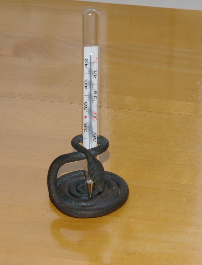

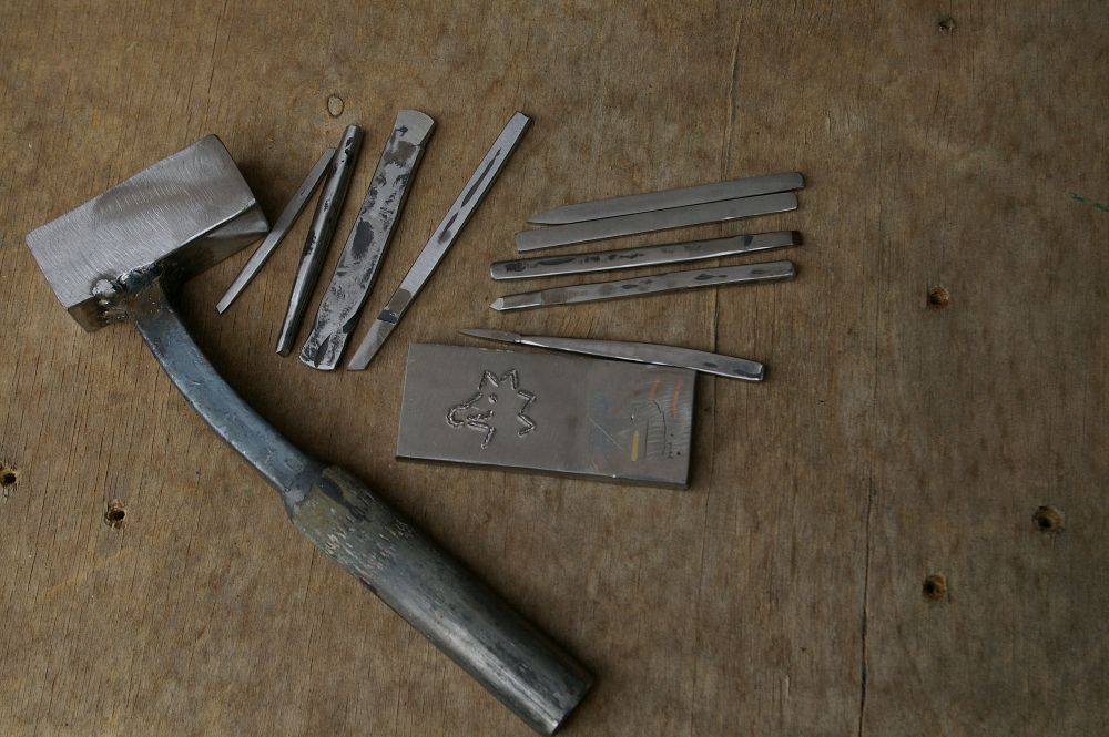

Ja tylko instrumentalną kovką się zajmuję. Kuźnia to dla mnie takie jakby pierwszy punkt wyjścia do innych zabaw. Np dzisiaj, potrzebowałem ściągacza do sprężyn i praski do łączenia rurek hamulcowych...
Mogłem jechać do sklepu i kupić, ale zeszłoby to ze dwie godziny. Nie miałem tyle czasu :lol:
sprezyny1.jpg [ 156.99 KiB | Przeglądane 6401 razy ]

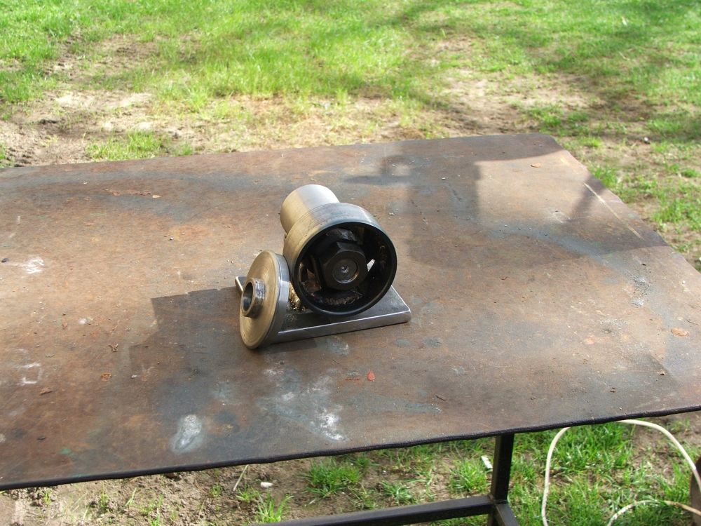

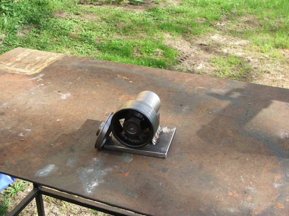

Steampunkowej zagadki ciąg dalszy.
Do czego służą i jak się nazywają takie kółka ?
Podpowiedzi:
1. Okazało się, że szlag może mnie trafić, jeśli będę tworzył swoje pierwsze steampunkowe dzieło bez tego wynalazku.
2. Tym razem kraj pochodzenia nie tak romantyczny, jak wiktoriańska Anglia...
( Niemcy )

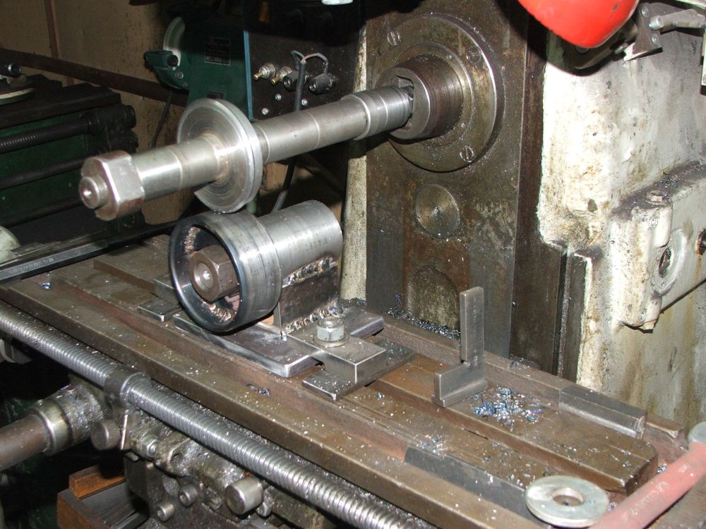

3. Ustrojstwo jest właściwie tylko roboczą częścią maszyny. Docelowo montuję je na stole frezarki.
Jeśli ktoś znajduje rozrywkę w wyobrażaniu sobie fizykochemicznych właściwości blachy - zapraszam do zabawy :D

Na poważnie to jest moja "oszczędnościowa" wersja tzw zig-maszyny.
Takiej jakby walcarko giętarki, na której możesz te wszystkie karoseryjne progi, podproża itd historie wyginać.
Tyle, że walcując... O wiele szybciej to wychodzi jak klepać młoteczkiem. A dokładniej nawet jak na krawędziowej prasie. No i możesz sobie kształtować łuki :)
W całości to ustrojstwo jest już gotowe. Z tym, że nie chciało mi się całej zig-maszyny robić, to zrobiłem sobie tylko taką przystawkę do mniejszej frezarki.
Na fotkach widać, jak to wygląda i łatwo domyśleć się jak działa.
Wprowadzasz pas blachy między rolki, dociskasz i walcujesz...
Trzeba będzie tylko nowy trzpień do wrzeciona jeszcze wytoczyć bo ten trochę za długi :idea:
Jestem w trakcie remontu podłogi samochodzika i na bieżąco usiłuję jakoś sobie to ułatwiać ;)
A przy okazji próbuję Was trochę rozbawić :D
zmm2.jpg [ 151.04 KiB | Przeglądane 6262 razy ]
zmm1.jpg [ 144.41 KiB | Przeglądane 6262 razy ]

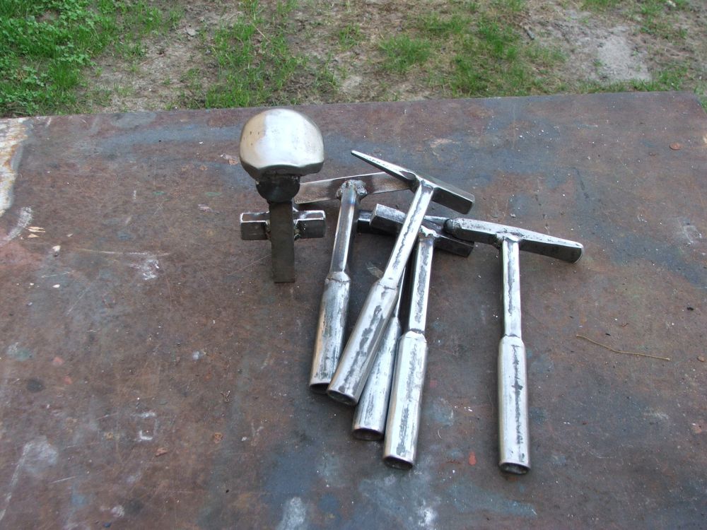

Bo to przecież w sumie żadna sztuka ( jak głosi tytuł wątku ) a pospolita samochodowa rychtowka :lol:
Mogę Ci jeszcze polecić prosty kulinarny przepis na "młotki do czekanki w pięć minut"
Żeby były lekkie i nie męczyły rączki przy pracy. A jednocześnie, żeby przypominały trochę "leniwe pierogi" - w aspekcie ich wykonania ;) Potrzebne będą:
Kawałek rury 1/2', kawałek kwadratowego profilu 15.
Rurę spłaszczamy i migomatem walimy do niej kawałek profila. Tym sposobem mamy lekki trzonek. Teraz kolej na to co musi być cięższe od trzonka...
