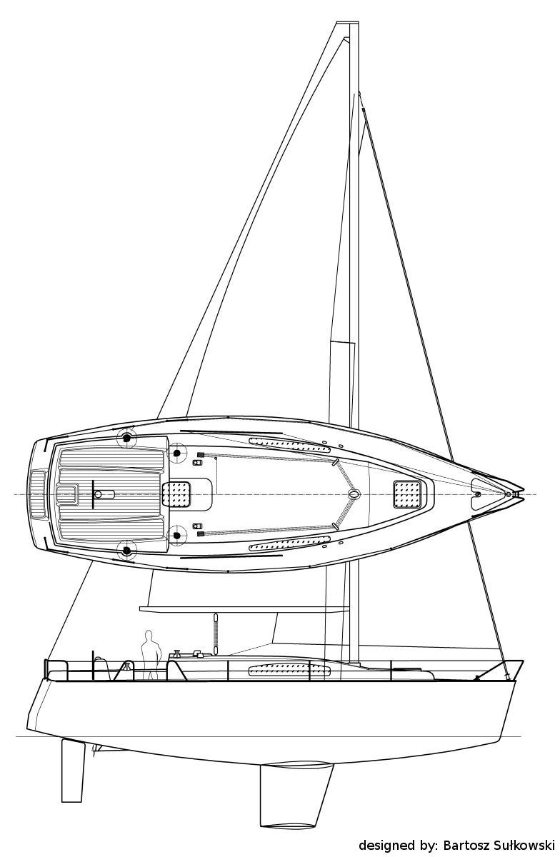

Mam taką nietypową prośbę. Biorę udział w mini konkursie na rysunek wykonany w programie do grafiki inżynierskiej. Mój rysunek przedstawia 12 metrowy jacht.
Możecie go obejrzeć tutaj:
http://www.zwcad.org/cadcontest/voteshow.asp?id=168
Jeżeli Wam się spodobają te moje kreseczki, zagłosujcie proszę wpisując swoje imię, mail (może być zmyślony, ale nie macie wtedy szansy w losowaniu nagród) oraz kilka słów (mogą być po polsku).
Z góry wszystkim dziękuję, za zagłosowanie i umieszczenie posta na naszym forum, kliknę 'pomógł' :)

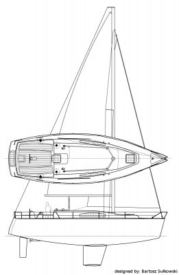

Dziękuję za wsparcie, poniżej znajdziecie troszkę lepszy rysunek, z większą ilością "bajerów" ;)
plan.jpg [ 155.23 KiB | Przeglądane 4188 razy ]

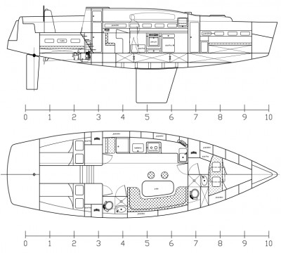

Może jeszcze dasz sie namówić na ujawnienie środka :D
A tak od siebie jesli można jakby dziobek był pod mniejszym kątem (mnie prostopadły do KLW) to chyba by mi się bardziej podobało ;P ale to taka moja opinia i może jeszcze inny rodzaj ożaglowania :D

Daję się namówić na plan wnętrza :) Znajdziesz poniżej :)
plan_ogolny_wnetrze.jpg [ 144.38 KiB | Przeglądane 4111 razy ]

A i ja zagłosowałem : ) Świetny projekt : ) Choć tak jak raf_79, też bym zrobił dziobek pod mneijszym kątem : )

Nie chcę się (znowu) czepiać, ale również moje wątpliwości budzi ta jednostka. Może kilka przykładów z tego, co najbardziej się w oczy rzuca. Po wymiarach podstawowych wnioskuję (z dosyć dużą precyzją), że jednostka ma koło 10,0 - 10,5 tony wyporności, trochę dużo jak na dzisiejsze normy (obliczenia konstrukcji), będzie ciężka więc droga. Gdyby umieścić zbiorniki pomiędzy rusztem dennym, zaraz nad dnem to obniżymy wysokość i obniżymy środek ciężkości (bardzo popularna praktyka), to kolejne oszczędności finansowe (masowe). Jeśli chodzi o wysokość relingów, to normy ISO na kategorię projektową "A" (i jakiekolwiek inne przepisy) nie są spełnione, nawet na oko. Poza tym nie ma szans, żeby człowieczek wychodząc z wnętrza jachtu albo schodząc na dół nie puknął się w głowę, co więcej gdy jacht stoi na kotwicy, zdarza się, że chcielibyśmy coś z forpiku wyciągnąć, a tu się nie da. Może jeszcze zrównoważenie steru, na oko jest wątpliwe, również jego położenie budzi wątpliwości. No i ten stół nawigacyjny, absolutne minimum to 800x650mm. Jeszcze na koniec siedzenia, na których po prostu nie da się siedzieć, wysokość i głębokość siedzenia powinny mieć pewien, optymalny wymiar. Może to dla wielu z was się wyda przesadzone, ale zapewniam, nie jest. Do tego oczywiście jeszcze wiele innych szczegółów, o których nie wspomniałem.
Między innymi dlatego od początku byłem przeciwny tworzeniu strony dotyczącej projektowania jachtów. Te przykłady to tylko wierzchołek góry lodowej.
Z żeglarskim pozdrowieniem,
[ Dodano: Sob 28 Lut, 2009 10:18 ]
Mam nadzieję, że tą krytyką nikogo nie uraziłem, nie taki był mój cel. Elementów do poprawienia jest sporo, ale jak na projekt koncepcyjny, to mogło być gorzej :) Dodam jeszcze, że dwie sklejki nie przeniosą obciążenia od masztu, jacht morski musi znosić o wiele większe obciążenia niż jacht śródlądowy. Wstawiłbym pilers oparty na bardzo mocnym denniku, lub nawet przepuściłbym maszt przez pokład. Obciążenia ściskające wyniosą około 11 ton, więc sklejka chrupnie na fali i przy silniejszym wietrze jak wafelek .
Z niecierpliwością czekam na następną wersję projektu. Myślę, że będzie można wtedy kilka miłych słów powiedzieć, ale jeszcze na to za wcześnie.
