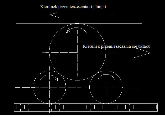

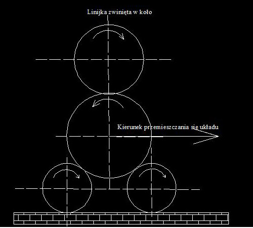

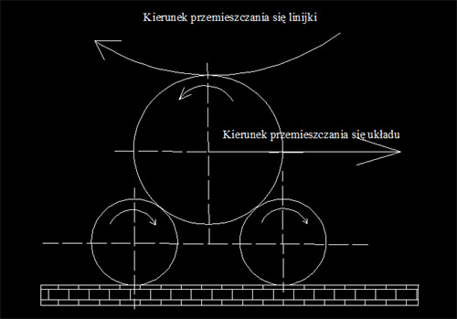

:roll: Wracając do tematu, sporządziłem trzy rysunki poglądowe przedstawiające w sumie jeden układ, zaprezentowany w filmiku pierwszym. Na rysunku pierwszym odzwierciedliłem układ pokazany na filmie.
Rys 1 pokazuje 3 koła w tym dwa równoległe w obudowie, które można by tak naprawdę zastąpić jednym kołem, Ruch obrotowy na rys. pierwszym nadajemy linijką za pomocą ruchu posuwistego.
Dla bohaterów filmu w postaciach lalek, oczywiście zagadką jest, w którą stronę będzie się przemieszczał układ (tak nazwijmy sobie zaprezentowaną w materiale całość).
Otóż łatwo jest to ustalić i zrozumieć przeglądając kolejno zaprezentowane w trzech rysunkach schematy układu. Linijka w rysunku nr 1 stanowi otwarty układ napędowy, działający na koło, nazwijmy je nr ( 2), które z kolei napędza dwa mniejsze sprzężone obudową wózka koła nr (3), obu kołom nadamy ten sam numer, bo pod względem ruchu, jaki wykonują nie różnią się one od siebie.
Wykonując linijką ruch posuwisty, napędzamy koło nr (2), ono z kolei napędza koła nr (3) i układ zaczyna się przemieszczać po stole. Układ pokona drogę, jaka zawiera się w długości linijki pomnożoną o wartość przekładni (o przekładni poniżej). Wektory dość dokładnie przedstawiają kierunki obrotu kół oraz ruchu linijki a także kierunku przemieszczania się układu, jako całości. Teraz dla uproszczenia (a może utrudnienia) linijkę, korzystając z jej własności plastycznych, zawiniemy w koło (rys 2) i w efekcie otrzymamy układ zgodny z rysunkiem nr 3. Otrzymamy w ten sposób dodatkowe, koło które nazwiemy nr (1). Teraz przyjmijmy następującą zasadę:
1. koła kręcące się zgodnie z ruchem wskazówek zegara liczymy ze znakiem (+)
2. odwrotnie ze znakiem (-)
3. numery kół sumujemy z przyporządkowanymi im znakami
4. kierunek przemieszczania się układu zgodny z naszym sposobem czytania oznaczamy, jako dodatni (+)
5. zgodny z arabskim sposobem zapisu i odczytu, jako ujemny (-)
Układamy sobie następujące równanko
1 + (-2) + 3 = 1 – 2 + 3 = 2
A więc widać, że układ przemieści się w prawo
Zmieńmy kierunek obrotu koła pierwszego
(-1) + 2 + (-3) = (-2)
Układ przemieści się w lewo.

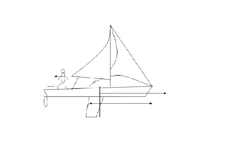

Obejrzałem ten film ponownie i widzę, że pominąłem rzecz najważniejszą. Film w sposób przewrotny pokazuje, że linijka przemieszcza się odwrotnie niż wynikałoby to z moich rozważań. Oczywiście kłania się nam tutaj teoria względności ruchu. Jest dokładnie tak jak opisałem, lecz przekładnia została tak dobrana, że linijka z całym układem przemieszcza się w kierunku z nim zgodnym, lecz w stosunku do układu w kierunku przeciwnym. Przełożenie powoduje, że wektor prędkości linijki w stosunku do zestawu kół 2 i 3 jest mniejszy i to wielokrotnie od wektora prędkości układu względem stołu.
W naszym światku żeglarskim możemy odnieść tę teorię względności do przykładu spaceru po pokładzie żaglowca np. Daru Młodzieży (rysunek poniżej :D ), który sobie płynie po Bałtyku a my w trakcie rejsu spacerujemy sobie z dziobu w kierunku rufy. Wypadkowa obu prędkości, a więc żaglowca i nasza jest jednak taka, że pomimo, iż idziemy w przeciwnym kierunku, to poruszamy się razem z żaglowcem. :)
A ponieważ dwóch naszych kolegów jeździło ostatnio Darem Młodzieży, to mam nadzieję, że potwierdzą, że tak jest naprawdę jak opisałem i narysowałem. :roll: :)
No teraz wyczerpałem temat i ponownie kładę się spać :wink:
