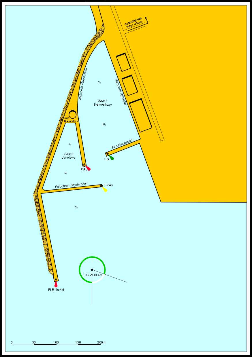

Pytałem kiedyś na forum, w jakim programie rysować plany i mapy. Poradziliście mi Corel'a. Oto plan Agiali "mojej roboty"
[Maar] Zmieniłem format pliku z pdf na jpg - zamiast 1,5MB do pobrania jest 47kB
To jeszcze możemy Ci poradzić, jak robić eksport do PDF. Żeby był pożywny i lekki zarazem. Chcesz?

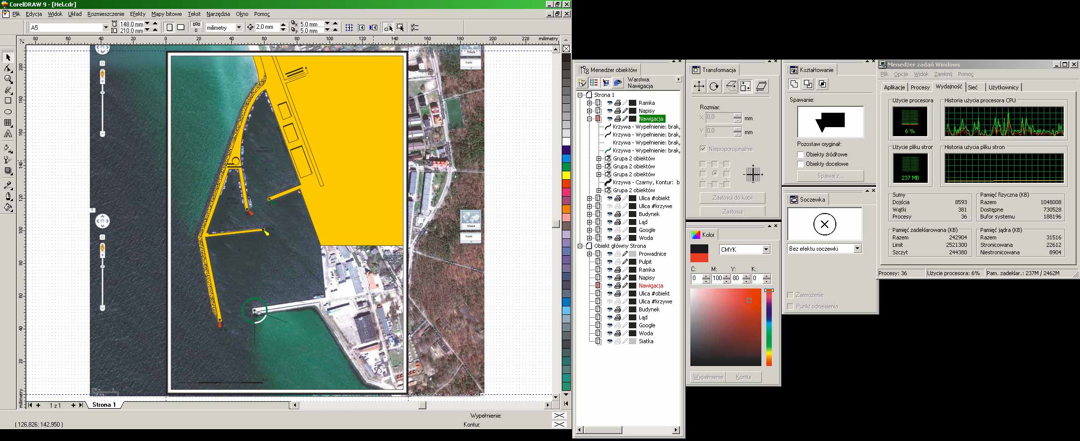

Ekchm, sorka za zwłokę w odp. -- nie wyrabiam się z czytaniem wszystkiego na bieżąco, ale... skoro zadajesz to pytanie, jest oczywistym, że nie pracujesz na warstwach :)
Skąd moje pytanie: Jest wielce prawdopodobne, że podłożyłeś sobie jakąś bitmapę, na której sobie rysujesz. Twój malunek co prawda w całości przykrył bitmapę, ale i tak znajdzie się ona w pliku .pdf.
Więc tak: Warstwa to jakby przeźroczysta klisza, na której aktualnie rysujesz. Możesz położyć jedną kliszę na drugą, i na kolejną, itd. Ułatwia to pracę i jest cechą każdego szanującego się programu graficznego (obojętne -- wektorowego, czy bitmapowego). Poniżej masz tak na szybko dwa PrtScreeny z kompa-staruszka, którym kiedyś zarabiałem na życie. Mam nadzieję, że wyjaśnią Ci, o co chodzi z warstwami.

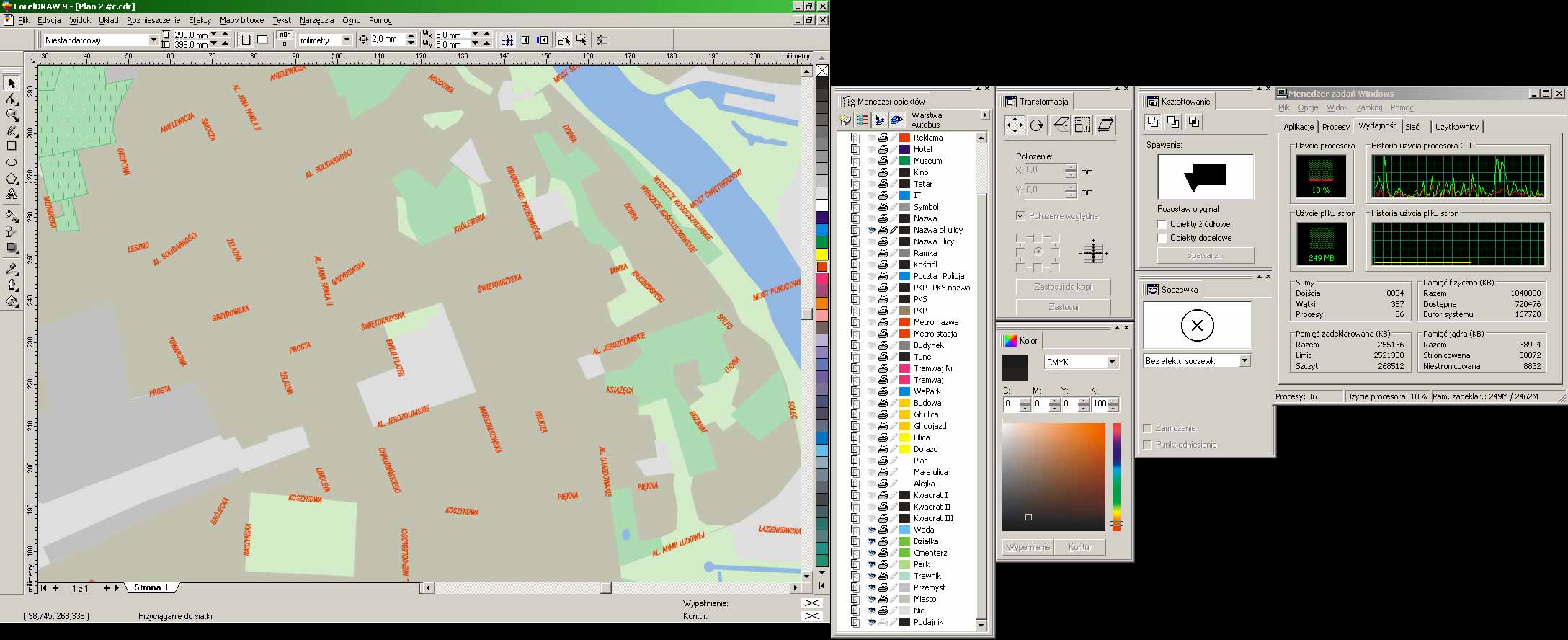

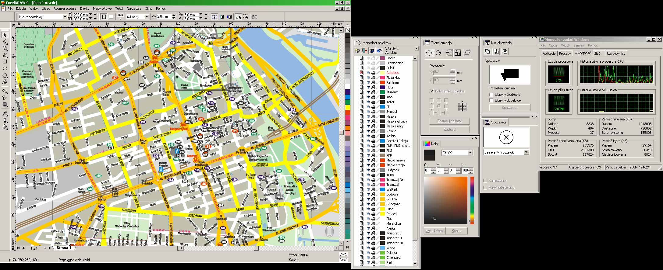

Zwróć uwagę na ikonki oczka, drukarki i pisaka (lista w pierwszym oknie na prawym, mniejszym monitorze) -- odpowiednio: warstwa widoczna/niewidoczna, drukowana/niedrukowana, edycja dozwolona/zablokowana.
Warstwy_1.jpg [ 296.17 KiB | Przeglądane 2418 razy ]
Na drugim screenie widoczne są tylko warstwy z aplami i jedna warstwa z nazwami ulic -- z włączoną edycją. Dzięki temu, że jest to osobna warstwa, wypełnienie zmieniłem na czerwone jednym kliknięciem (drukarz za takie czerwone napisy to by zabił... ;) )
Warstwy_2.jpg [ 171.57 KiB | Przeglądane 2418 razy ]
Teraz wystarczy, że warstwę ze swoją bitmapą (jeśli oczywiście taką warstwę stworzysz) uczynisz niedrukowalną -- i już Twój pdf. będzie "ważył" raptem kilkadziesiąt kB zamiast poprzednich kilku lub kilkunastu MB!

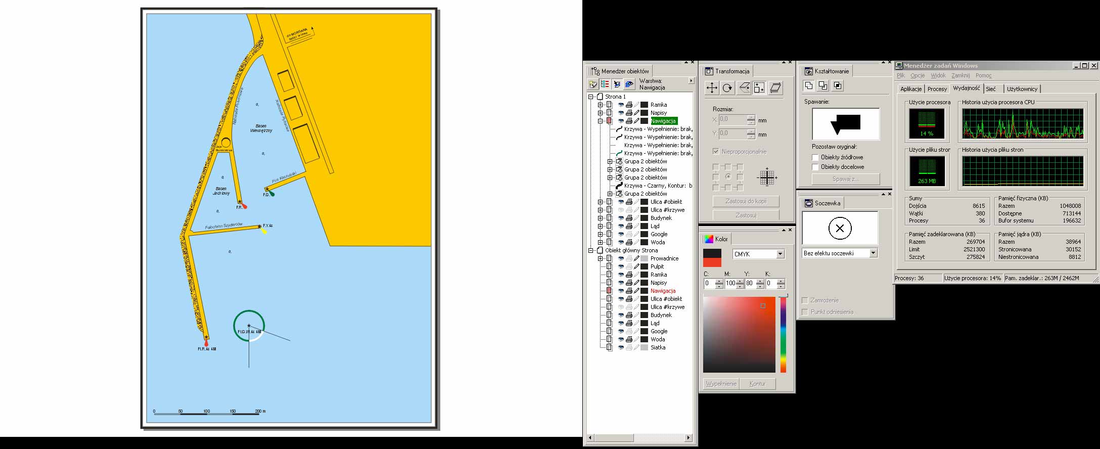

Wracając do graficznego adremu... próbowałem coś załączyć wczoraj, ale nie wyszło. Może dziś będzie lepiej?
Do rysowania ćwiczebnego Helu posłużyły mi dwa sklejone PrtSc z Googla:
Hel_work_sample_1.jpg [ 232.62 KiB | Przeglądane 2260 razy ]
Po wciśnięciu F9 widać, co się ma drukować (eksportować):
Hel_work_sample_2.jpg [ 130.34 KiB | Przeglądane 2260 razy ]
Teraz eksportujemy. Najpierw do JPG, później do GIF:
Hel.jpg [ 55.18 KiB | Przeglądane 2260 razy ]
Hel.gif [ 47.69 KiB | Przeglądane 2260 razy ]
A na koniec do PDF:
Hel.pdf [137.75 KiB]
Pobrane 65 razy
PDF jest oczywiście w pełni skalowalny, pomijając "gwiazdobloki". Zresztą tylko od przyjętej jakości "gwiazdobloków" zleży rozmiar PDF-a (patrz opcje eksportu) Bez "gwiazdobloków" ważyłby mniej niż JPG czy GIF.
Wnioski:
Jeśli chcesz publikować takie planiki na ekran, jedynie słuszną formą będzie GIF (bądź PNG). Wystarczy porównać, jak się powyżej prezentują podobnej wielkości GIF vs. JPG.
Jeśli chcesz umożliwić drukowanie, oczywiście niezastąpiony będzie PDF.
Ustawienia eksportu:
Pominięto wszelkie ustawienia uznane za nieistotne. Brak też podziału na kolejne okna. W każdej wersji mogą wyglądać inaczej wszak.
CDR --> JPG
Kolory = RGB
Wygładzanie = TAK
Użyj profilu kolorów = NIE
Rozmiar = 1 do 1
Rozdzielczość = 150
Kompresja = 50
Wygładzanie = 10
CDR --> GIF
Paleta = 8bit
Wygładzanie = TAK
Symulowanie kolorów = NIE
Rozmiar = 1 do 1
Rozdzielczość = 150
Przeźroczystość = NIE
Przeplot = TAK
CDR --> PDF.
Typ kompresj = JPEG; współczynnik jakości = 100
Zmniejszaj rozdzielczość map bitowych = 225 (wszystkie ustawienia)
Teksty i czcionki... Eksportuj wszystkie teksty jako krzywe = TAK*
Kodowanie = Binarne
Przekształć złożone wypełnienia w mapy bitowe = TAK**
Zachowaj nadrukowania z dokumentu -- TAK
Docelowa reprezentacja kolorów: CMYK
*) Najlepiej przekształcić wszelkie teksty na krzywe jeszcze przed eksportem do PDF.
**) Tu właśnie jest niejaka dupoza z naszymi gwiazdoblokami, ale.. nic nie ruszać, póki jako tako działa :) Gdybyś się jednak wybierał do drukarni, ustaw Zmniejszaj rozdzielczość map bitowych na 300, a monochromatycznych na minimum 600 ;)
Zaś na deser -- zgodnie z obietnicą -- źródło:
