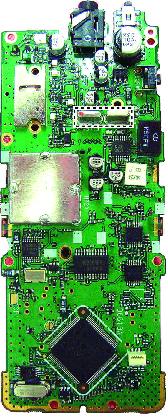

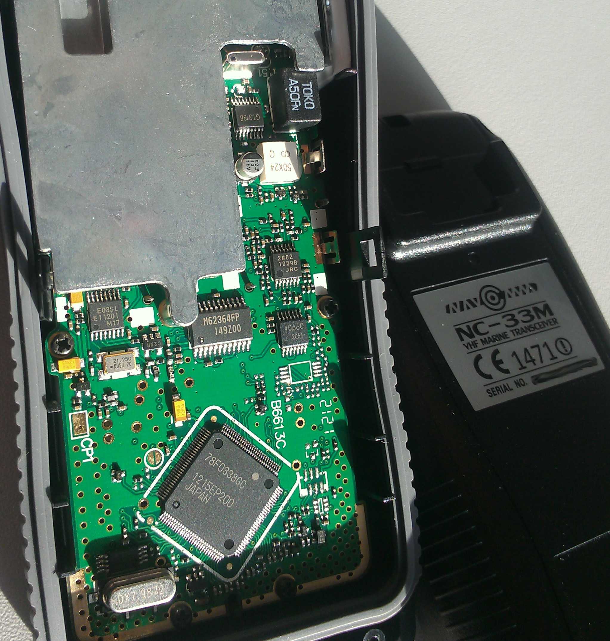

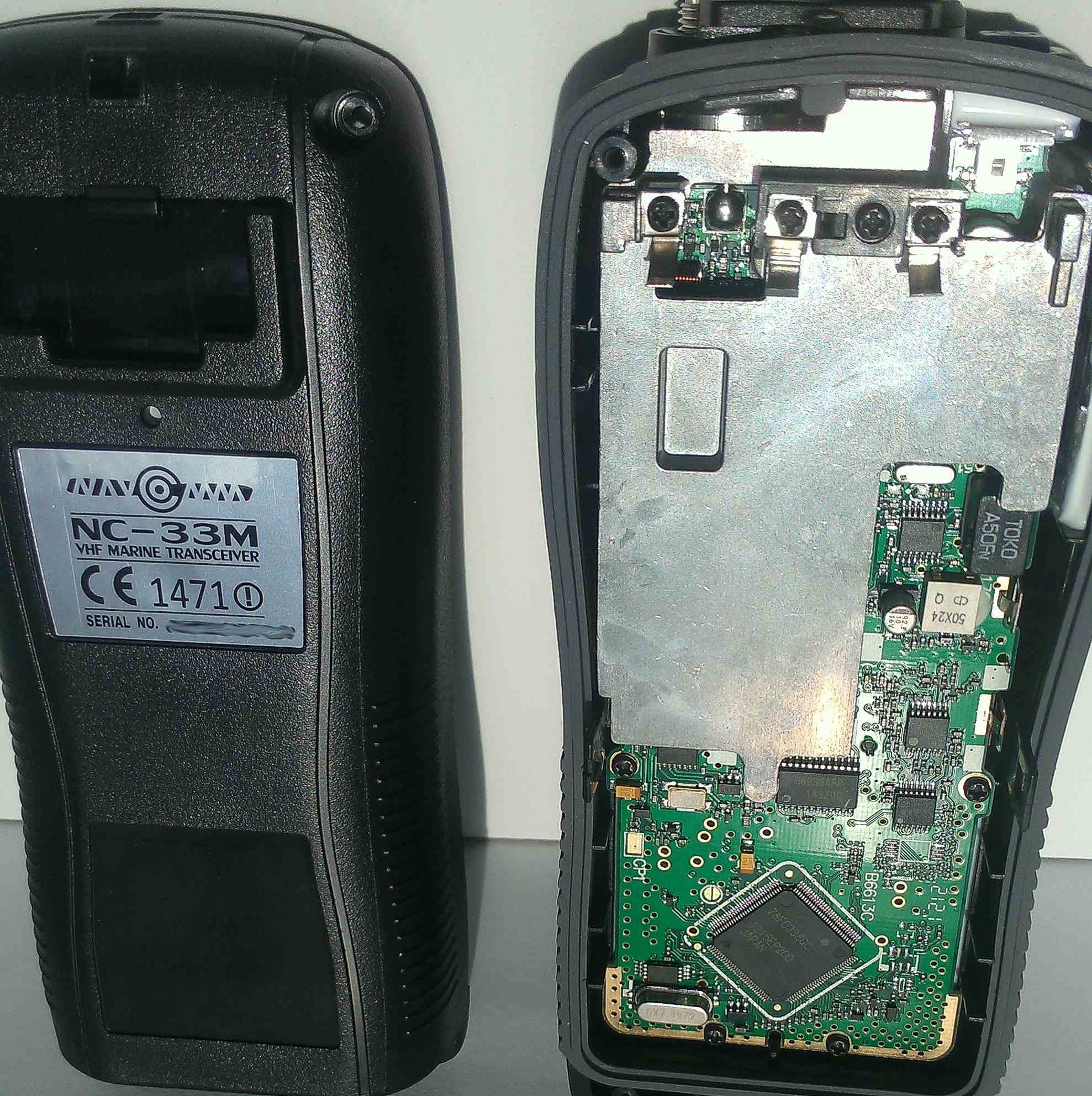

Niby wszystko fajnie, ale spokoju nie dawała mi kwestia podobieństwa do ICOMa. Po namyśle postanowiłem jednak sprawdzić co NC-33M kryje w środku, a od odkrycia tej tajemnicy dzieliły mnie raptem 4 śrubki :-). Co prawda nie posiadam oryginału aby porównać oba modele od wewnątrz ale znalazłem w sieci instrukcję serwisową do ICOMa IC-M33 w której znajdują się zdjęcia płyty głównej i opisy do wszystkich użytych komponentów. Dla zainteresowanych podaję link:
http://www.losindeseables.com.ar/manuales/Icom/Icom%20Ic-M33%20Service%20-%20www.manualesderadios.com.ar.pdf
Nie chciałbym wyciągać zbyt pochopnych wniosków, ale według mnie płyty główne i użyte komponenty są identyczne. Nawet opisy na płycie się zgadzają z wyjątkiem jednej literki, która pewnie wskazuje na nowszą (w przypadku NAVCOMa) wersję płyty. Sprawdziłem też niektóre układy scalone – największy to 8-bitowy procesor NECa, większość pozostałych części pochodzi albo z firm Koreańskich albo Tajwańskich albo z Hong Kongu. Idąc za ciosem ściągnąłem także z sieci oryginalny soft ICOMa i sprawdziłem czy zadziała z NAVCOMMem – zadziałał. Oprogramowania nieco się różnią wizualnie (ten od ICOMa jest trochę prostszy) ale oba są w stanie obsłużyć NC-33M. To wszystko skłania mnie ku jednoznacznej opinii na temat pochodzenia tej konstrukcji jednak nie zamierzam się z tym obnosić na forum :-). W załączniku posta znajdują się zrobione przeze mnie fotki wnętrza NAVCOMMa i pozyskane z serwisówki zdjęcie płyty ICOMa. Ostateczną ocenę materiału dowodowego pozostawiam Wam Drodzy Forumowicze :-).

Komentarz: ICOM IC-M33
3.jpg [ 346.12 KiB | Przeglądane 9959 razy ]
Komentarz: NAVCOMM NC-33M
2.jpg [ 349.04 KiB | Przeglądane 9959 razy ]
1.jpg [ 346.55 KiB | Przeglądane 9959 razy ]

W/g mnie, jest to to samo, z tej samej fabryki. Takie chwyty się stosuje.

potwierdzam słowa @Domanosa . Kontaktowałem się kilka tygodni temu z serwisem
NAVCOMAA . Zaciekawiła mnie możliwość dorzucenia częstotliwości z zakresu pasma amatorskiego (krótkofalarstwo) . Niestety radiotelefon nie posiada paru opcji potrzebnych w pracy w tamtym paśmie. Pan z serwisu poinformował mnie o wykupieniu przez nich licencji od ICOMa. Rozmowa była bardzo uprzejma i rzeczowa. NAVCOMM wystawia na allegro te radia bez ceny minimalnej. Widziałem jak jedno zostało sprzedane za niewiele ponad 400 złotych. Pierwowzór tych radiotelefonów - IC M33 - był swego czasu hitem. To pierwsze urządzenie zdolne do unoszenia się na wodzie :D
