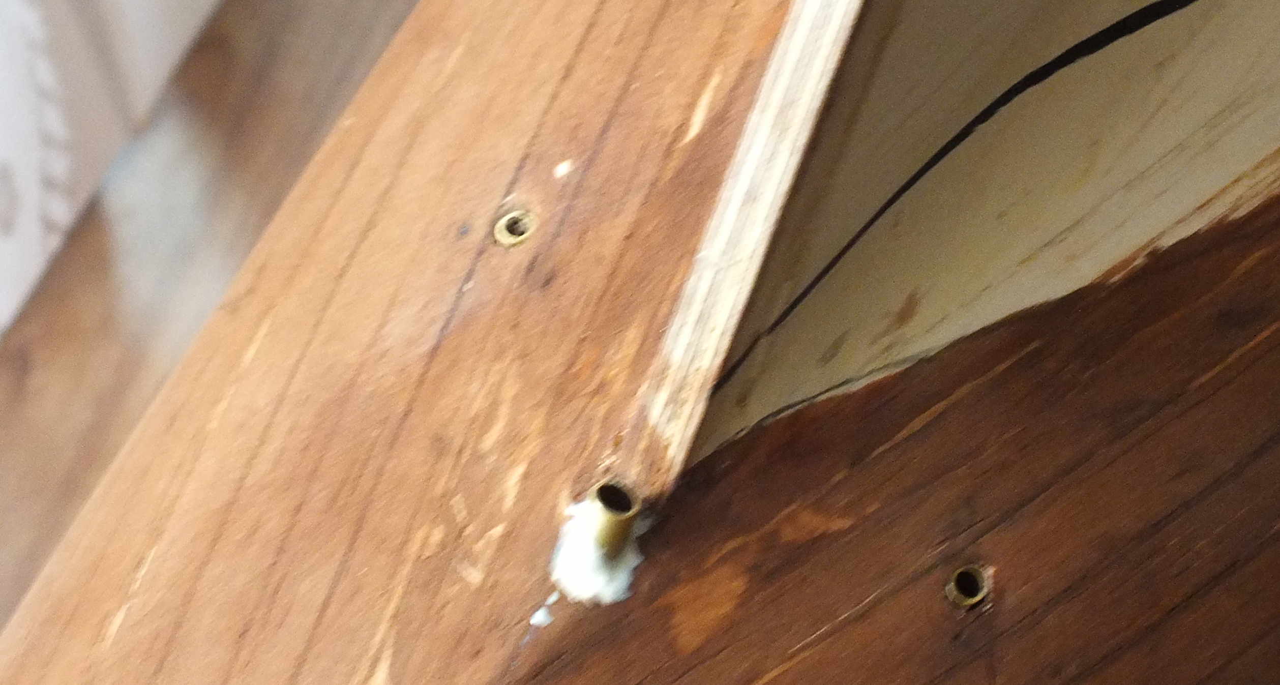

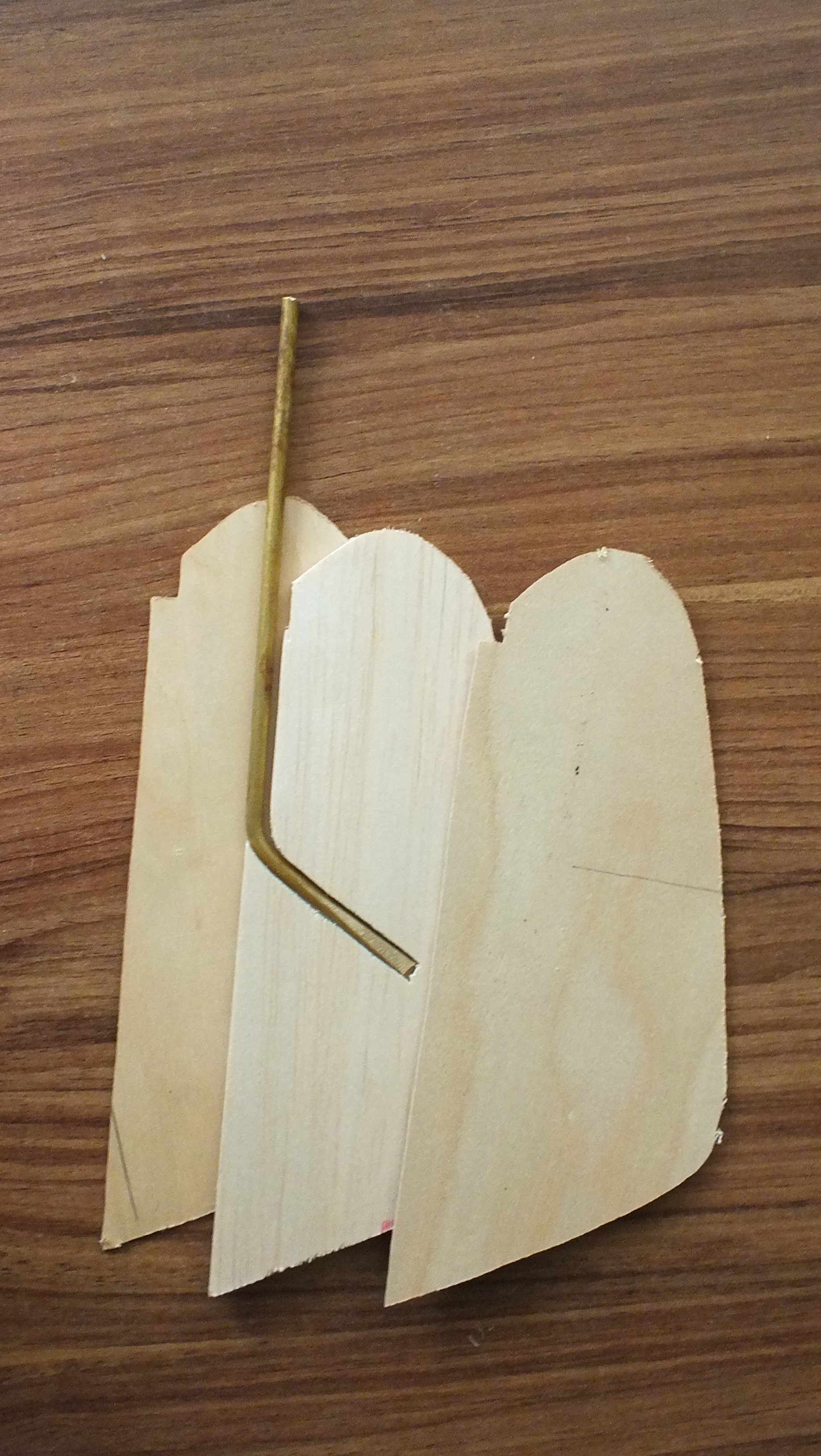

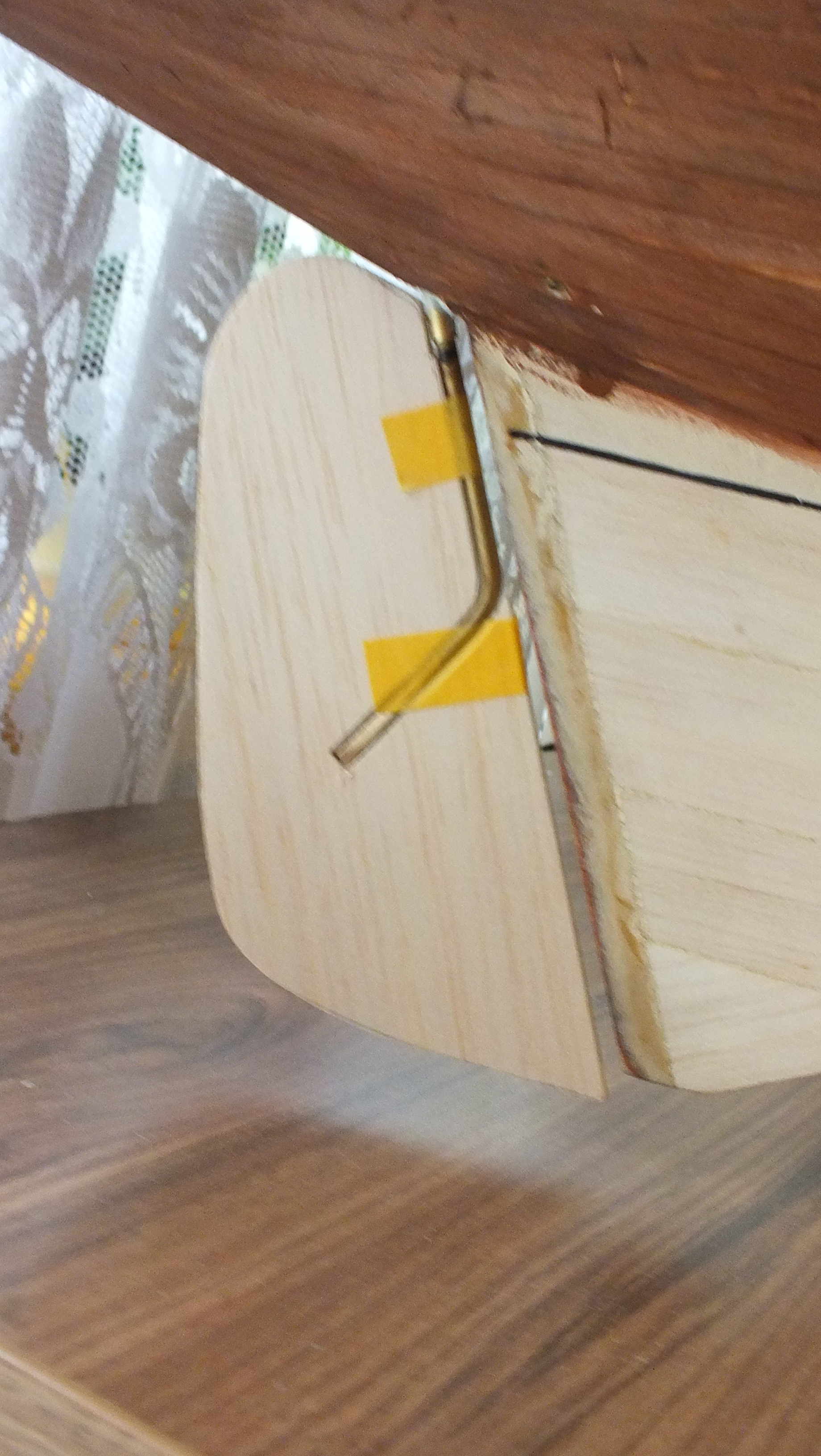

Przed przymocowaniem balastu wkleiłem odpływy z kokpitu (rurka mosięzna 4/3.1) i rurkę stanowiącą górne łożysko steru (mosiądz 5/4,1). Zdecydowanie wygodniej pracuje się na lżejszym kadłubie. Trzon steru to pręt mosiężny o średnicy 4.0 mm lekko sfazowany w części mocowanej w płetwie. Sama płetwa to przekladka: rdzeń z balsy 4.0 i okładki ze sklejki 1.0. Po sklejeniu z jedną z okładek sfazuję balsę tak żeby patrząc z góry płetwa była zbieżna. Niewiele to poprawi sam opływ, ale będzie ładniej wygladało. Płetwa sterowa będzie podobnie jak kadłub laminowana i malowana.

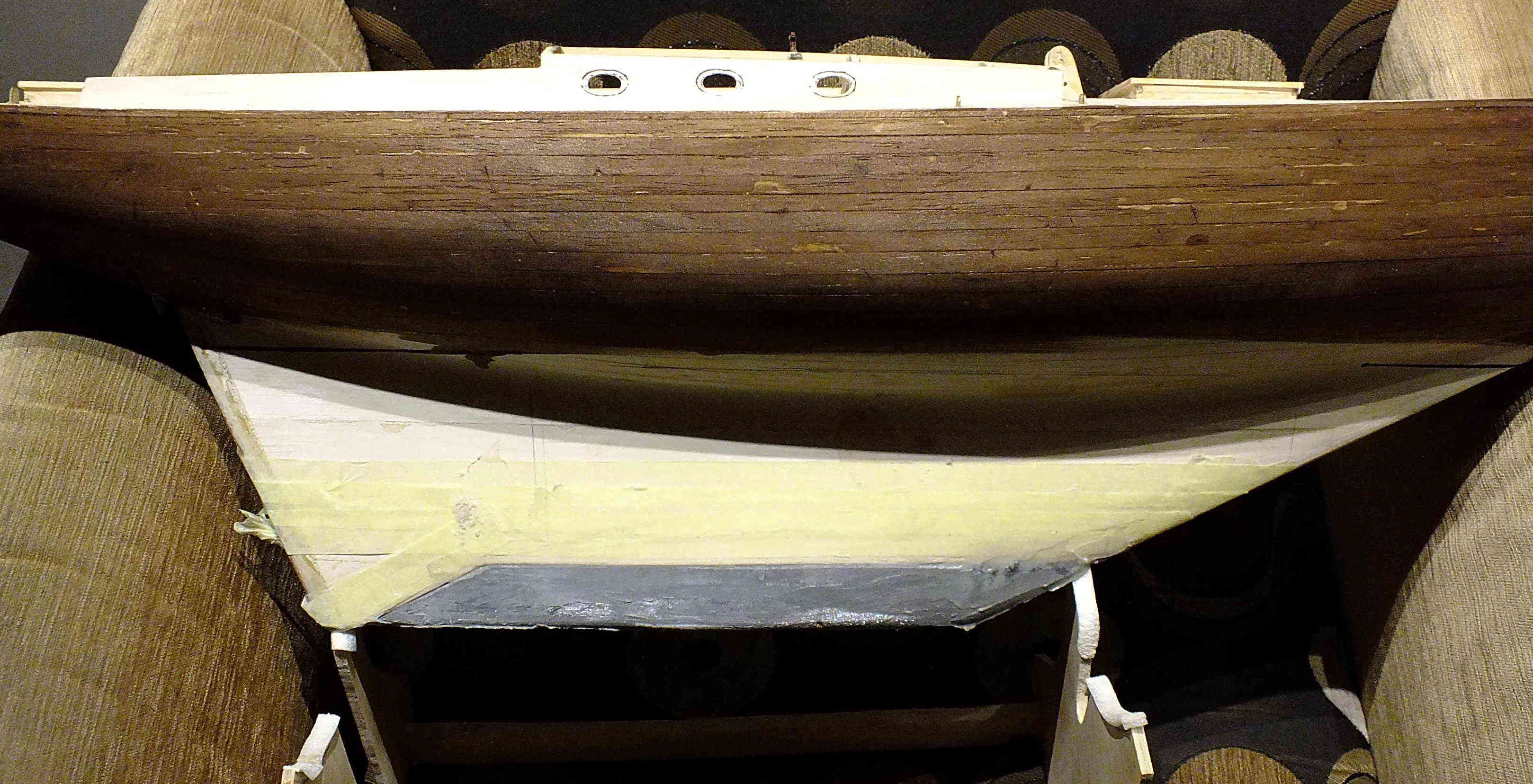

Dziś połączyłem balast z kadłubem. Kil okleiłem paroma paskami taśmy maskującej, to ma ochronić jego powierzchnię przed zabrudzeniami żywicą. Ołowiany odlew przykleiłem mieszaniną żywicy, talku, arsilu i opiłków ołowianych. Dodatkowo balast został przykręcony czterema wkrętami 4*40. Jak na ten model to potężne "szpilki". Kadłub w części podwodnej będzie jeszcze oblaminowany dwiema warstwami tkaniny szklanej Aeroglass o gramaturze 80 g/m^2 ( w części nawodnej jedną warstwą). Do laminowania będę używał żywicy LH-145, jest praktycznie bezbarwna i ma niską lepkość. Burty będą tylko lakierowane poliuretanem.

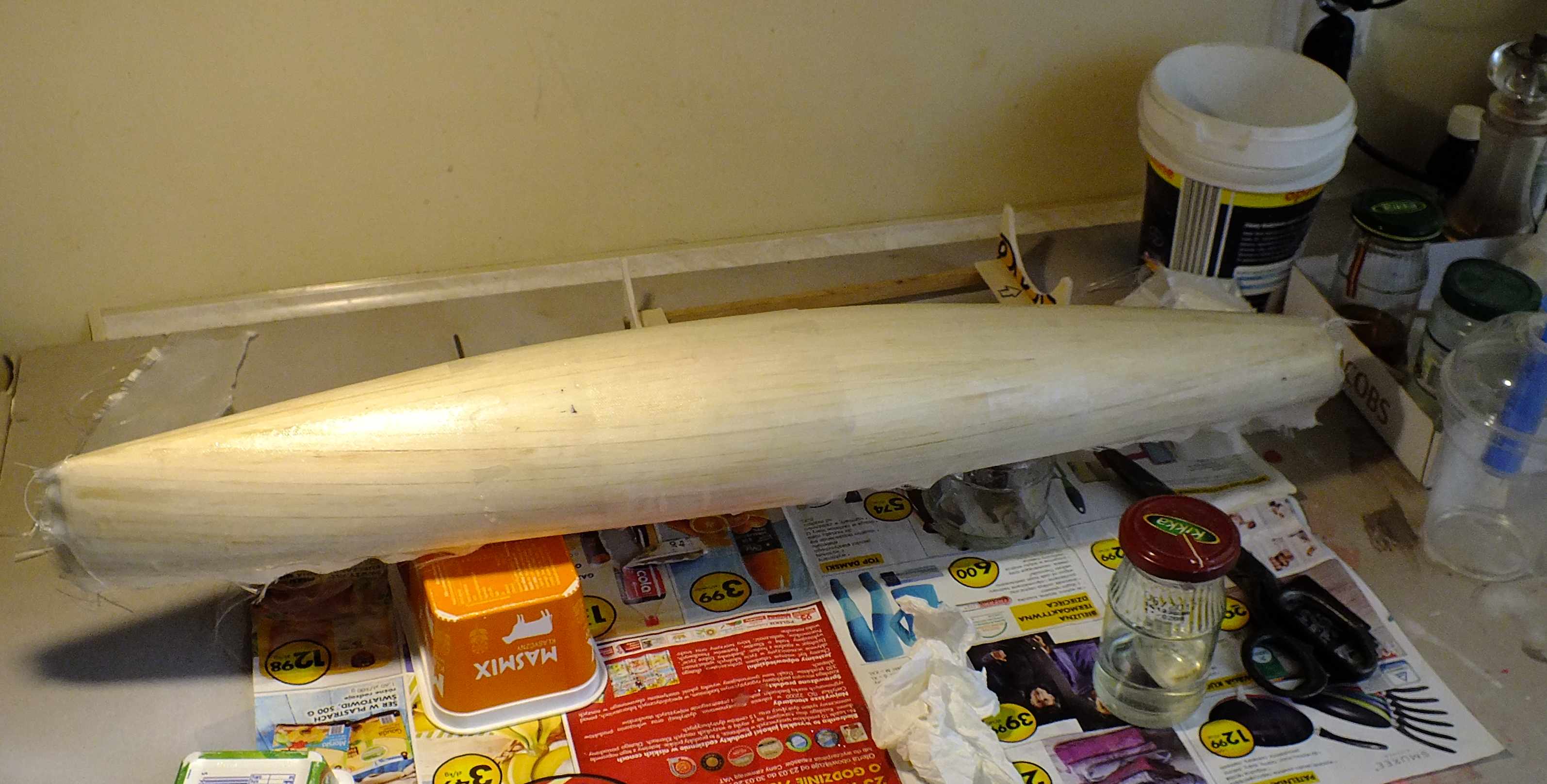

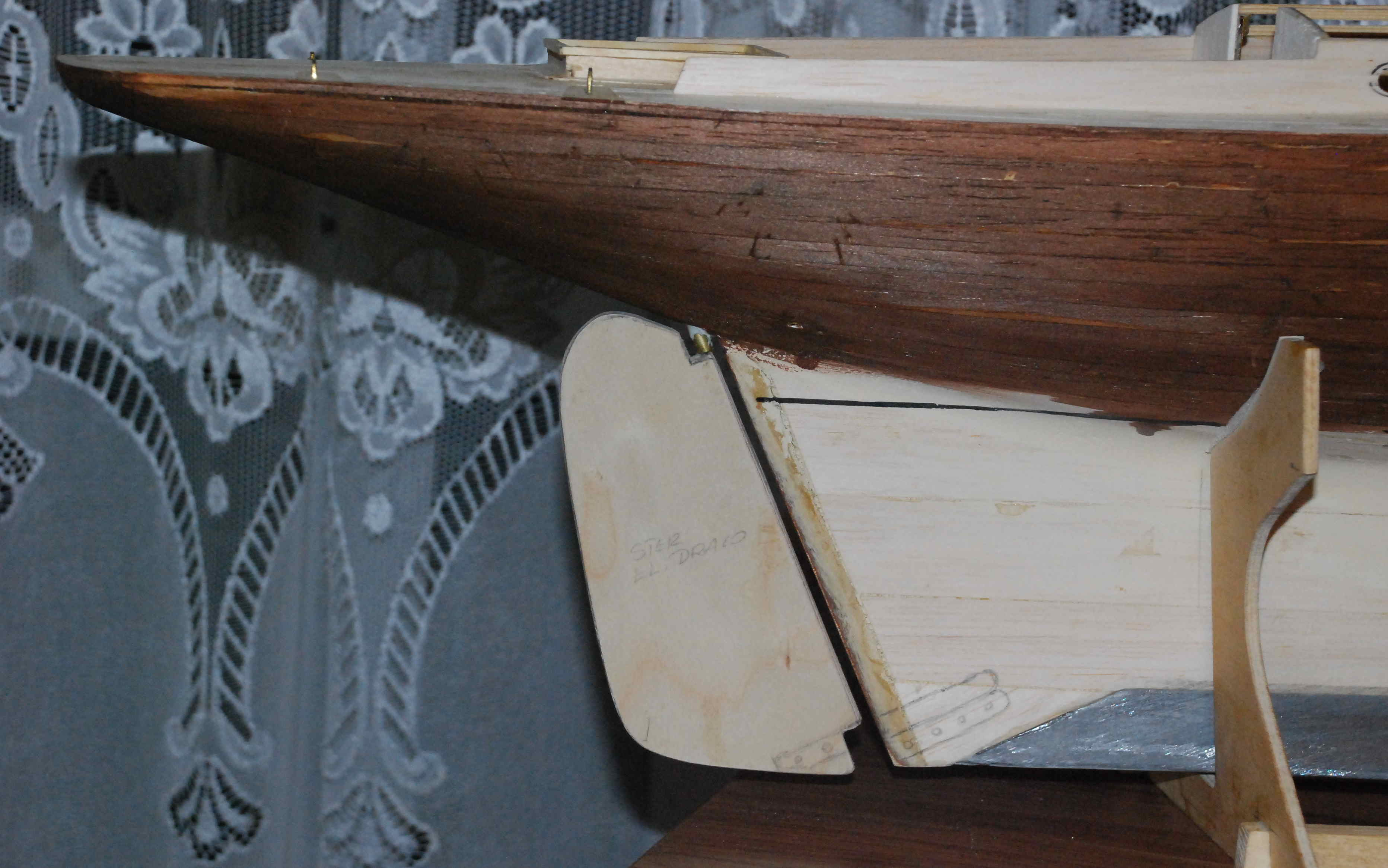

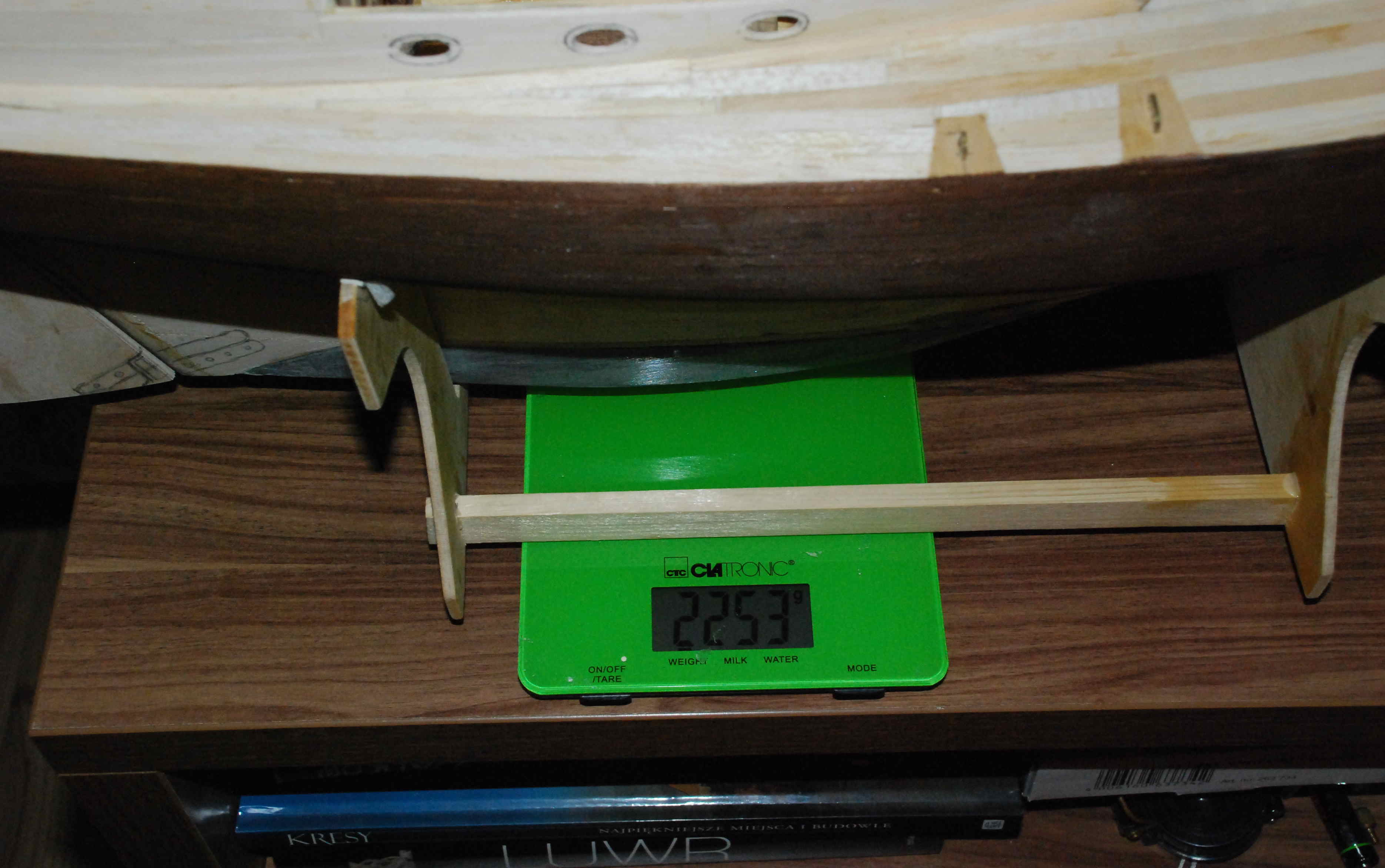

Skleiłem płetwę steru i dopasowałem ją do kadłuba, podcięcie w dole to miejsce na dolny zawias . Dobra wiadomość, to aktualna masa jachtu. Na resztę, czyli wyposażenie, takielunek i wykończenie kadłuba mam co najmniej 900 g. Zakładana całkowita masa to około 3150 g, wtedy jacht siądzie na swojej KLW. Na tyle nie liczyłem.

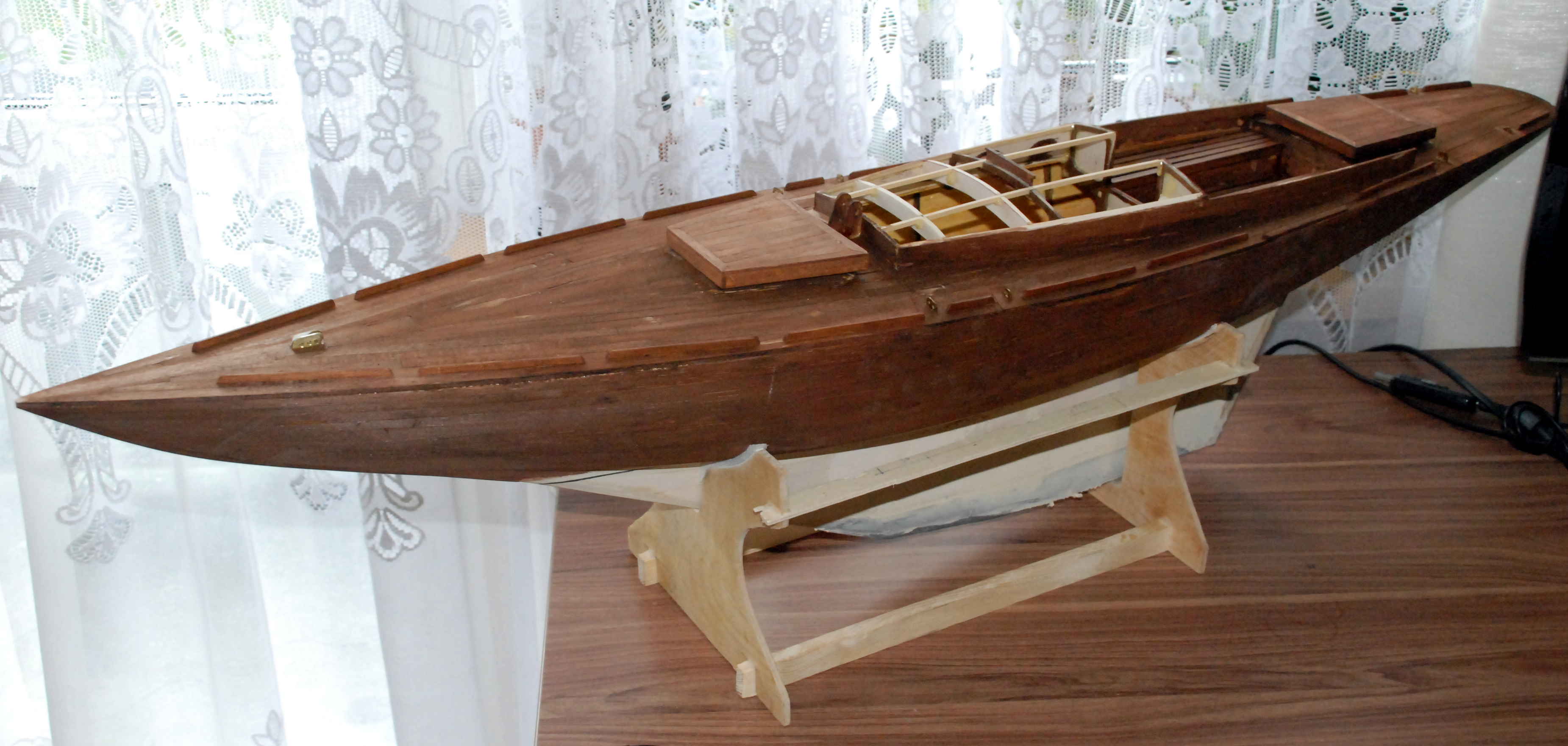

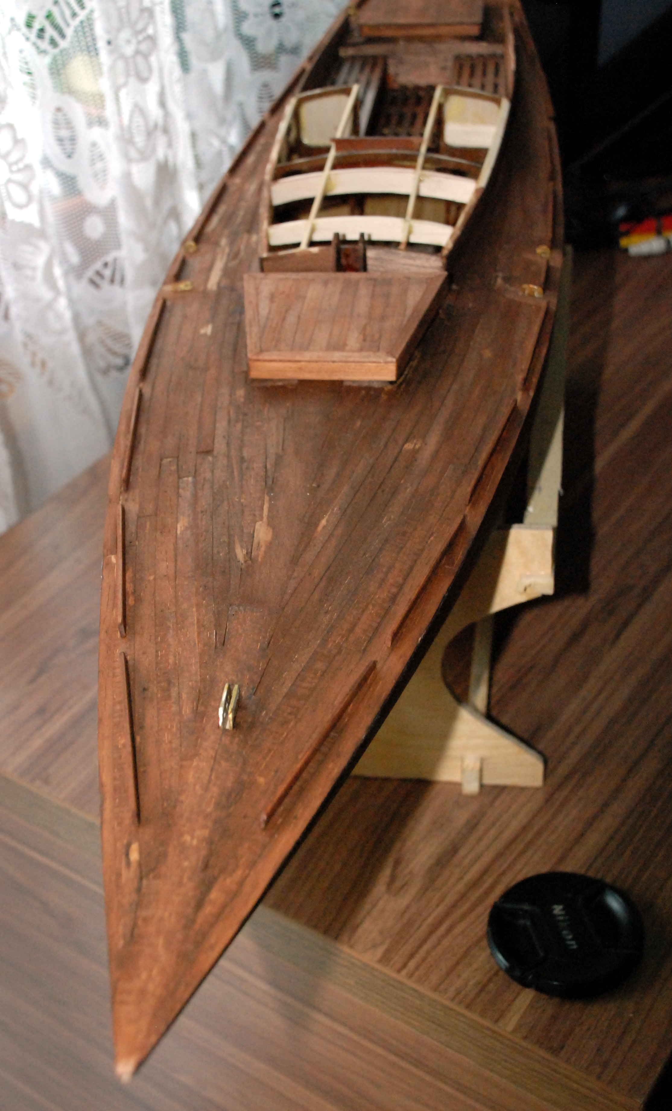

Wybarwiłem pokład jachtu. Dojdzie jeszcze trochę okuć, może jakieś pólkluzy, knagi itd. Stopreling jest na razie tylko położony, przykleję go po laminowaniu kadłuba, a ta operacja jest już coraz bliżej.
