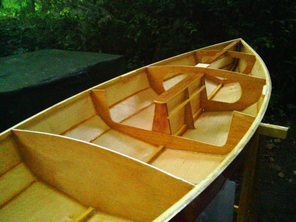

A dzisiaj? Przygotowałem wzdłużniki pokładowe. Wcześniej były przymiarki do linii zrębnicy kokpitu. Dość pasjonujące z uwagi na to, że Olimpijka M. Plucińskiego na rysunkach występuje jako ket, a jedynie w tekście jest wzmianka o prototypie ożaglowanym jako slup.
kadłub 37.jpg [ 211.51 KiB | Przeglądane 28930 razy ]

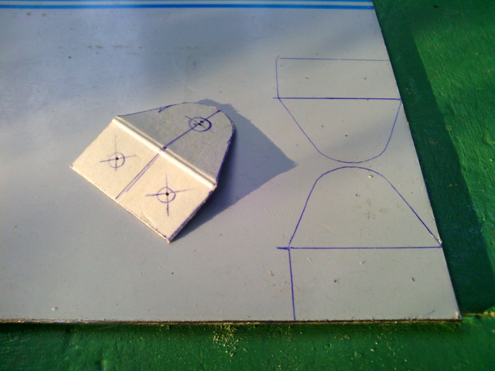

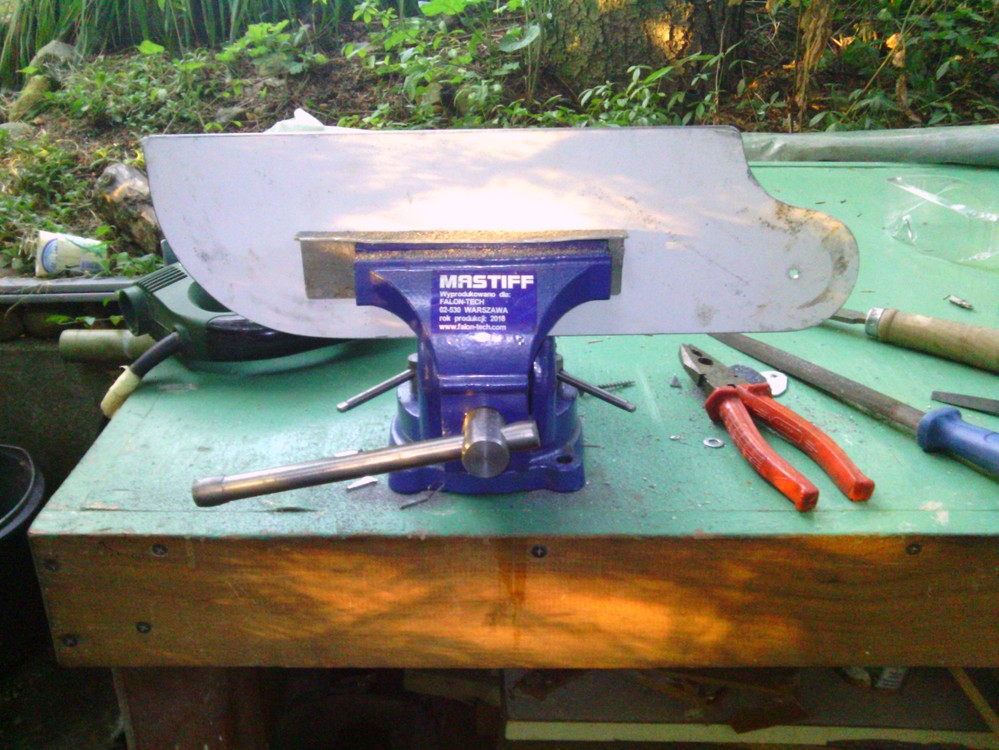

Szablon, rysunek, blacha. Będą zawiasy steru.
kadłub38.jpg [ 125.63 KiB | Przeglądane 28905 razy ]

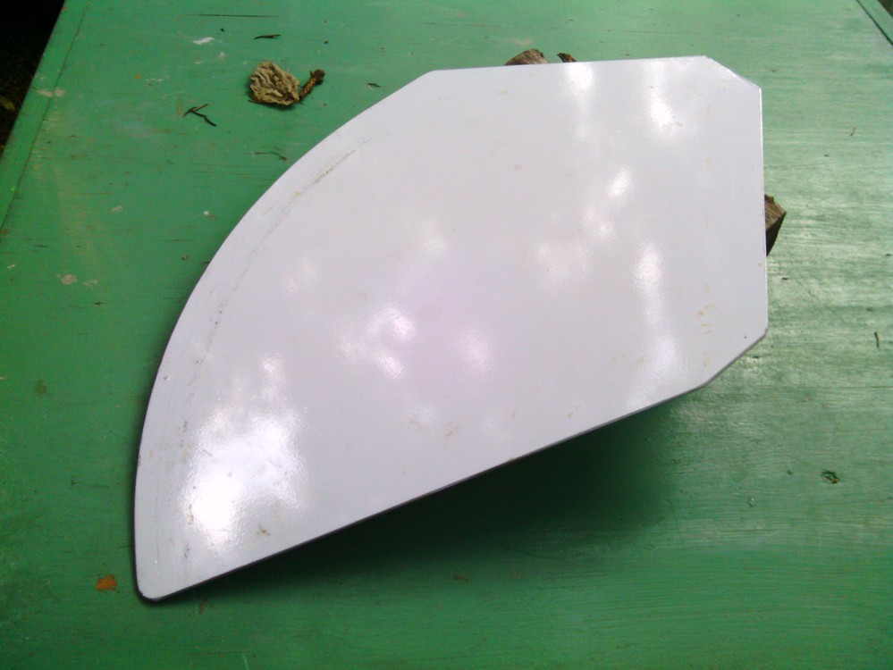

:cool: I płetwa sterowa, dostarczona przez taką_jedną na czas. Dobra kooperacja, to jest to. :D
kadłub39.jpg [ 209.44 KiB | Przeglądane 28873 razy ]

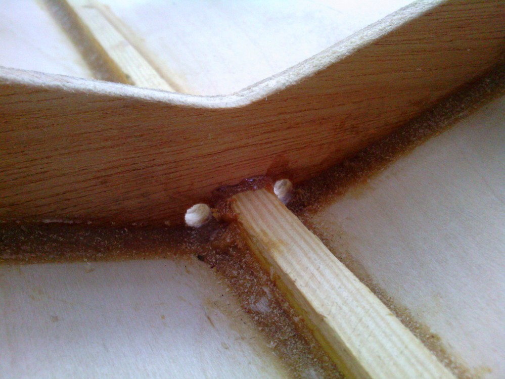

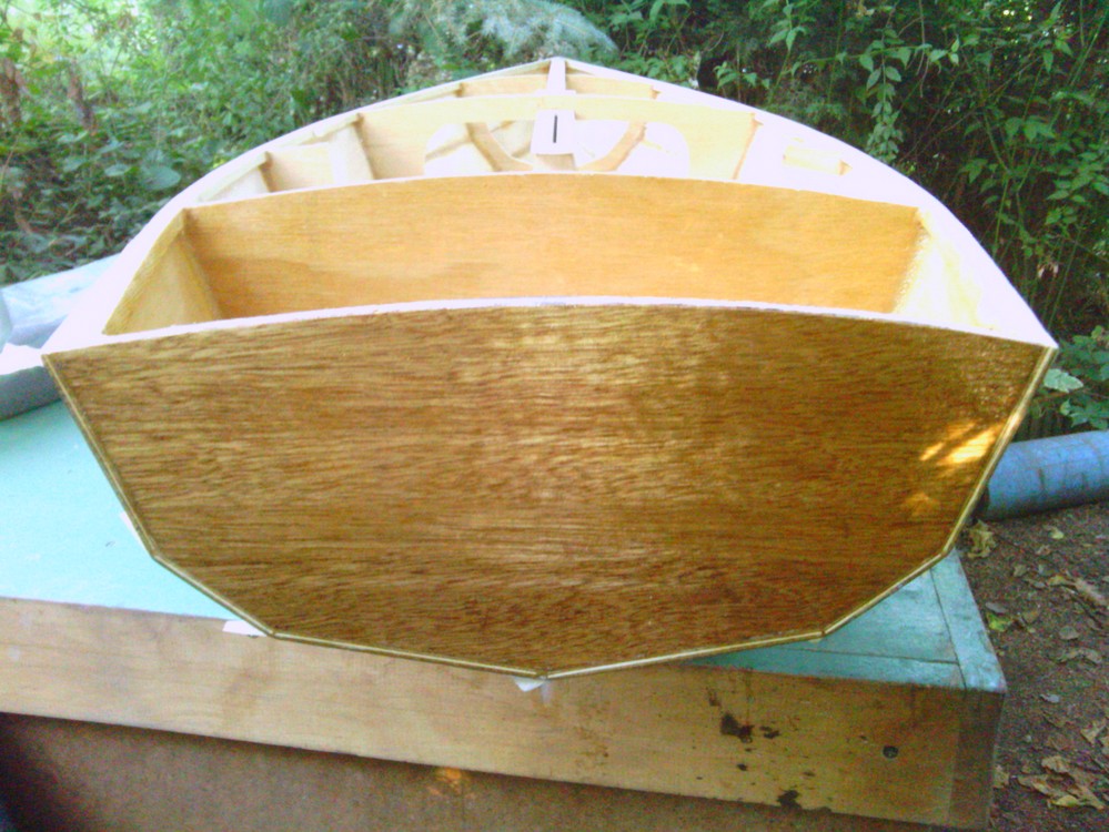

Myszki czyli otworki wręgowe dla przepływu wody, gdyby się tam dostała... odwiercone są:
kadłub40.jpg [ 150.01 KiB | Przeglądane 28844 razy ]

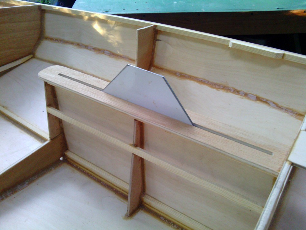

Mieczyk zwany Mietkiem, dzięki uprzejmości takiej_jednej, opiłowany i gotowy do pasowania w skrzynce mieczowej:
miecz.jpg [ 114.04 KiB | Przeglądane 28844 razy ]
I pasuje jak ulał! :D
miecz2.jpg [ 216.82 KiB | Przeglądane 28844 razy ]
A nawet wystaje tam, gdzie trzeba:
miecz3.jpg [ 137.26 KiB | Przeglądane 28844 razy ]
Niby obrotowy, ale szybrowy. :lol: :roll:

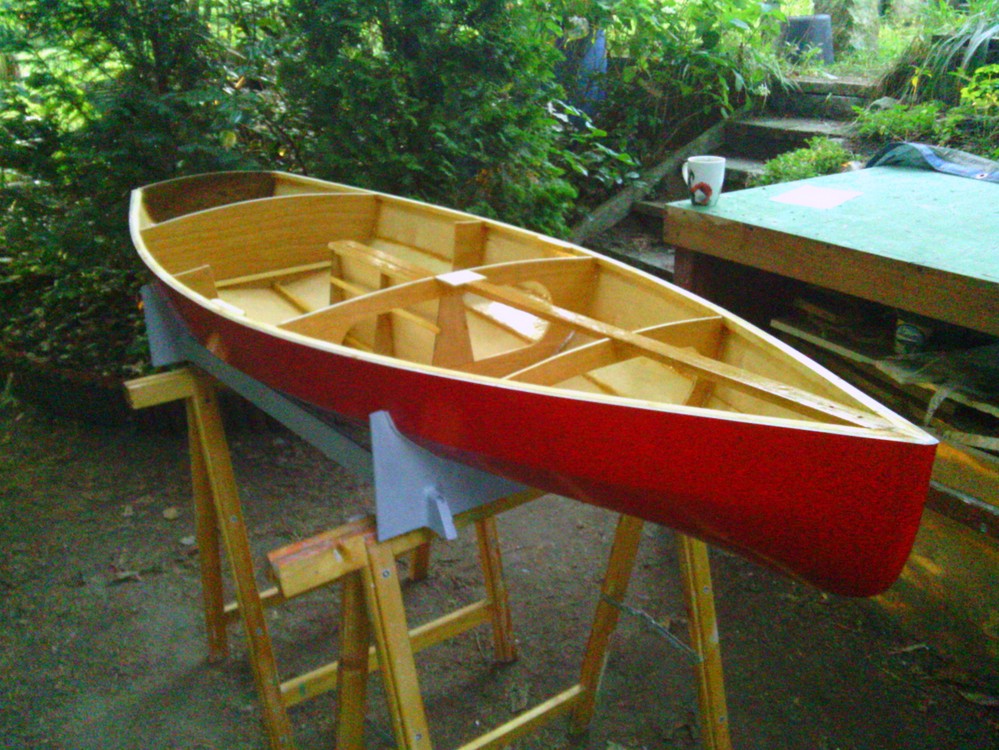

Wąska teakowa rufka ze świeżym lakierem, poprzedzonym soczystym pokostem.
kadłub41.jpg [ 200.56 KiB | Przeglądane 28817 razy ]

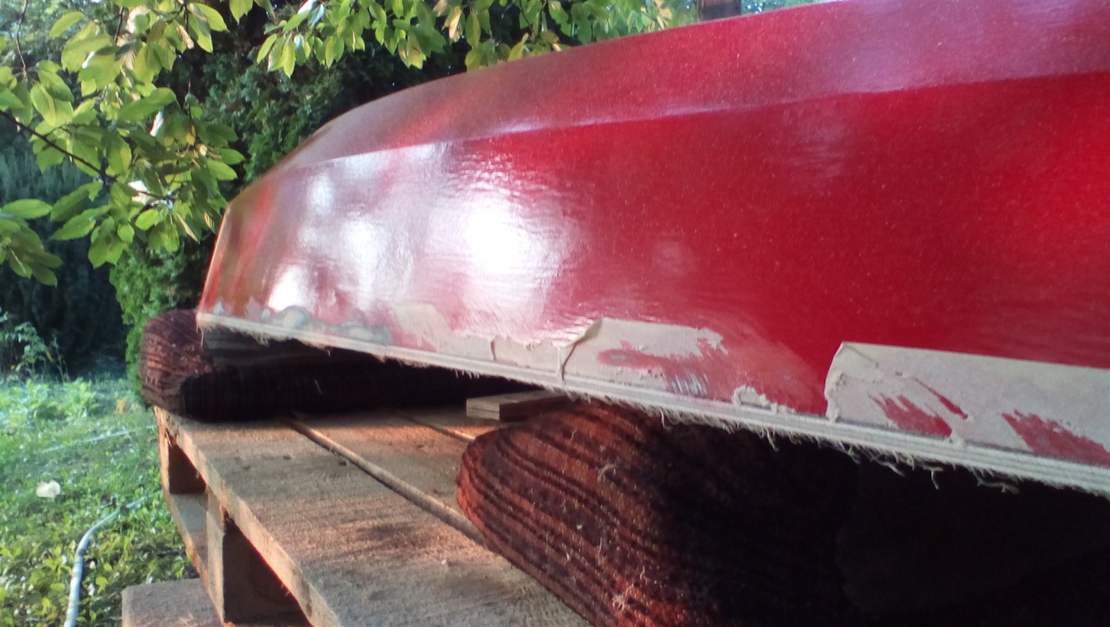

A także drugiej.
kadłub43.jpg [ 238.36 KiB | Przeglądane 28729 razy ]

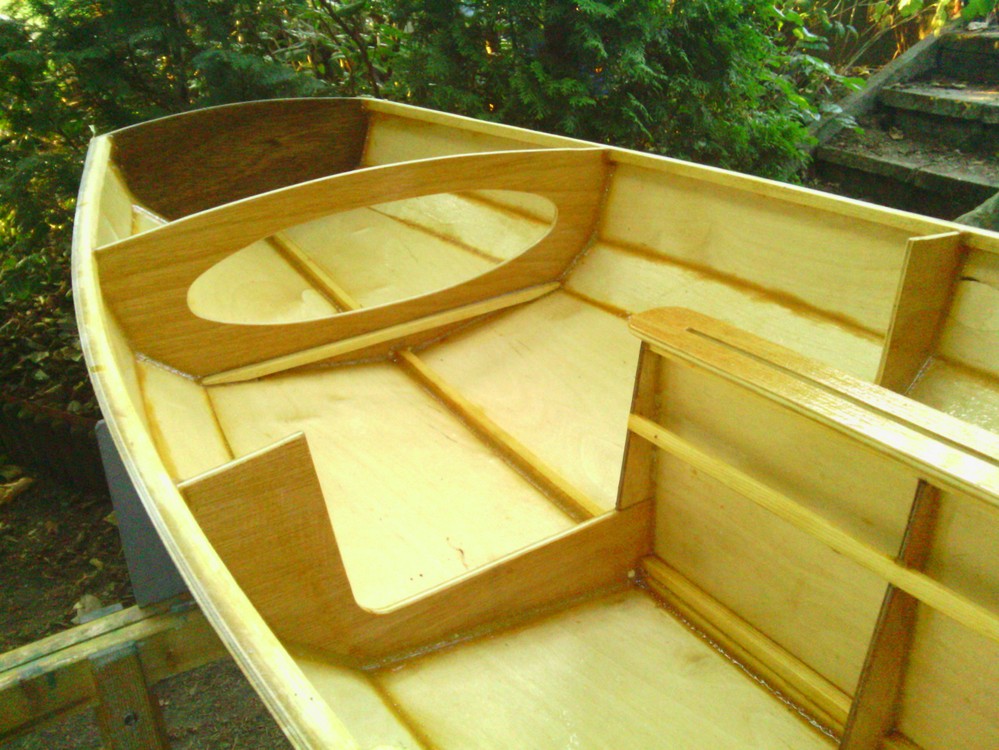

Jest otwór do achterpiku! :D
kadłub44.jpg [ 196.9 KiB | Przeglądane 28662 razy ]

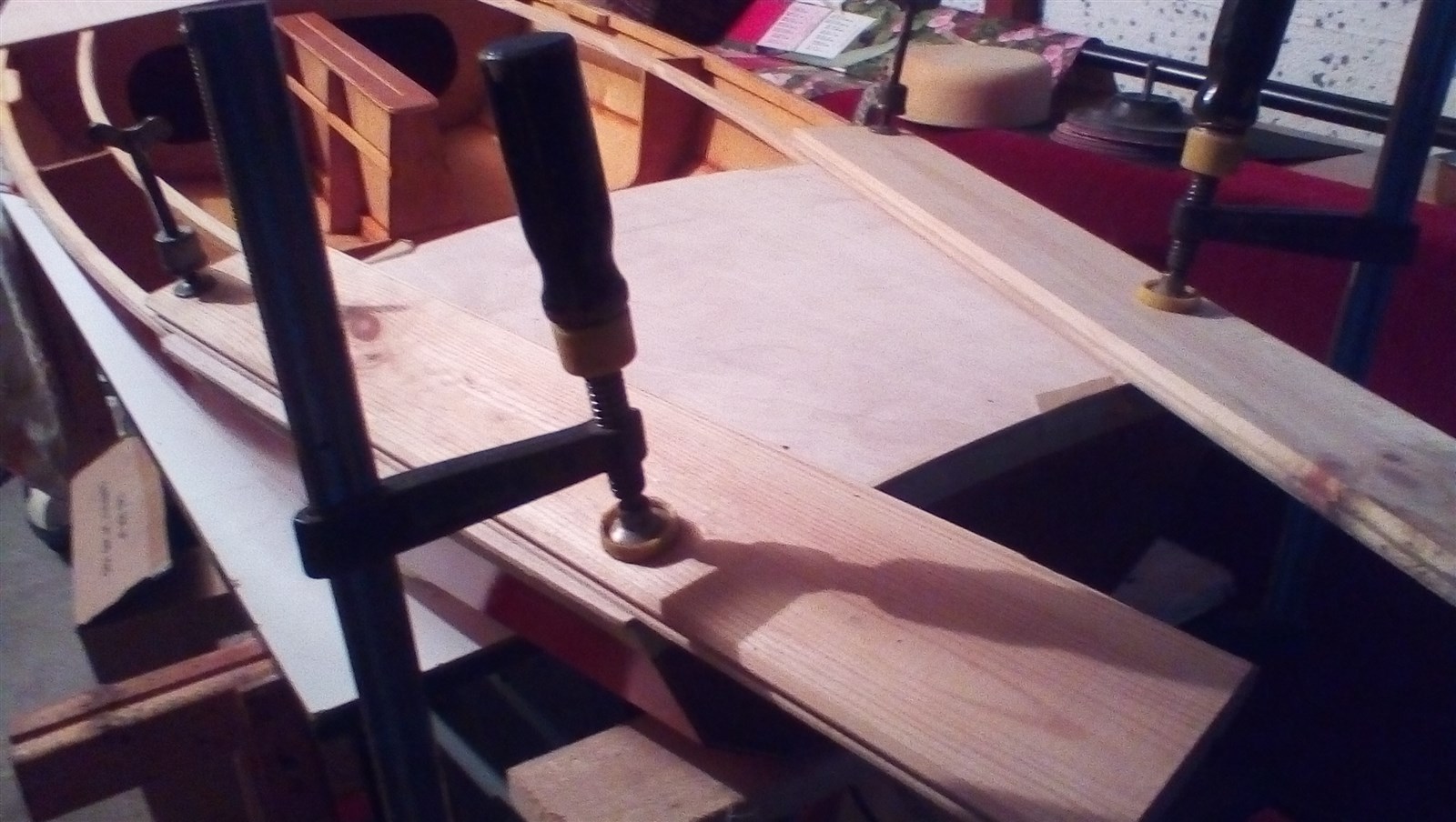

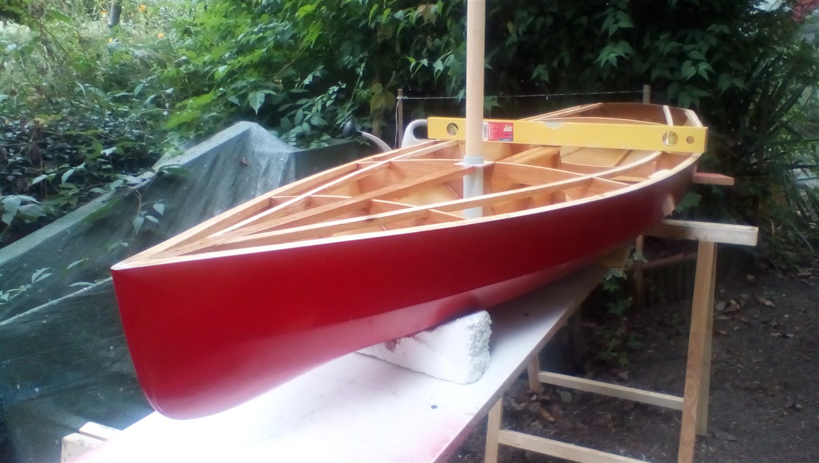

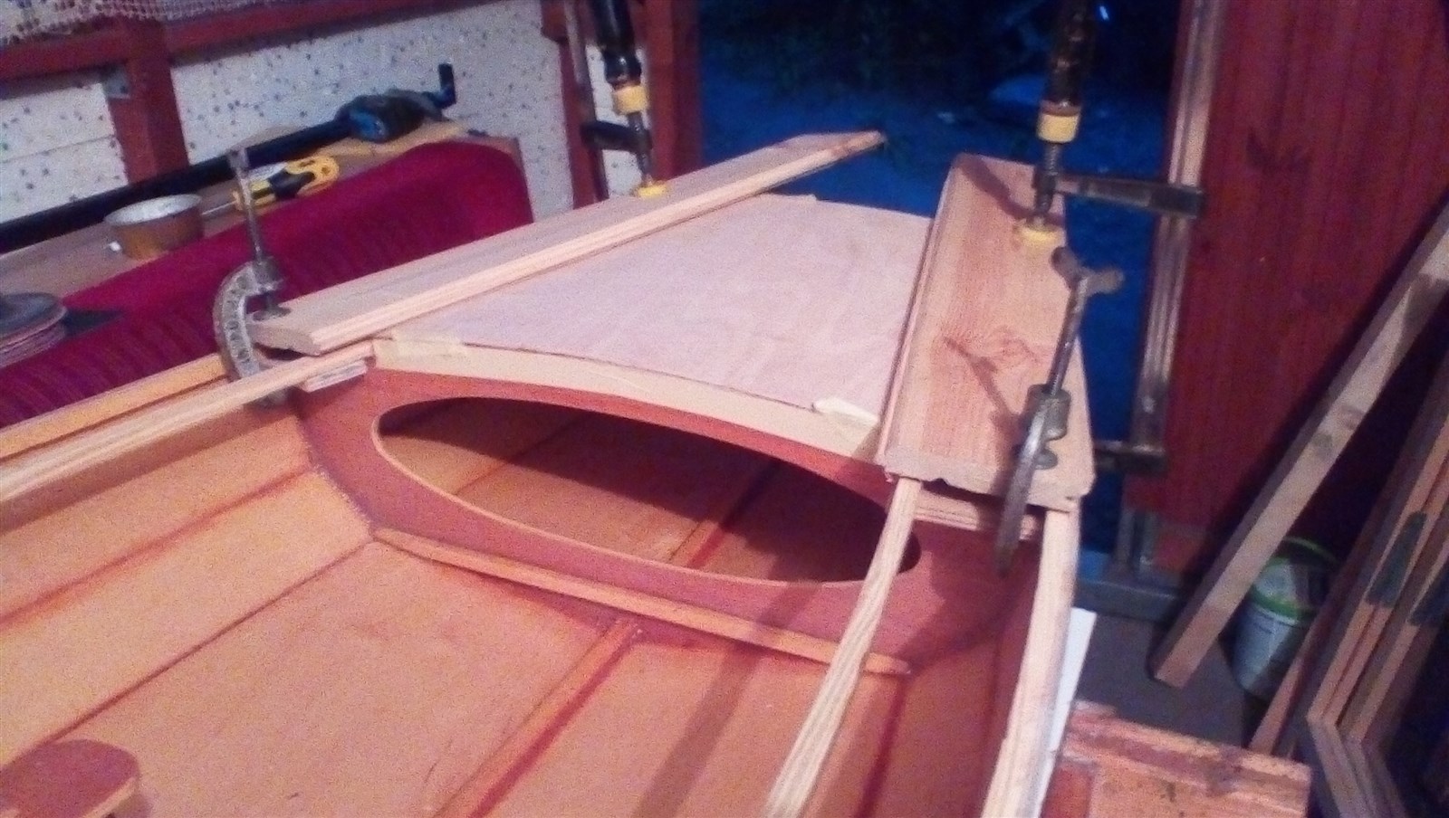

Przełomowa chwila - wzdłużniki pokładowe. Kleją się. :D
kadłub45.jpg [ 247.65 KiB | Przeglądane 28657 razy ]
Niby nic takiego, nic znaczącego, a jednak jest satysfakcja, że wreszcie, że już jest zarys kokpitu, który otwiera coś, co się nazywa: pokład.

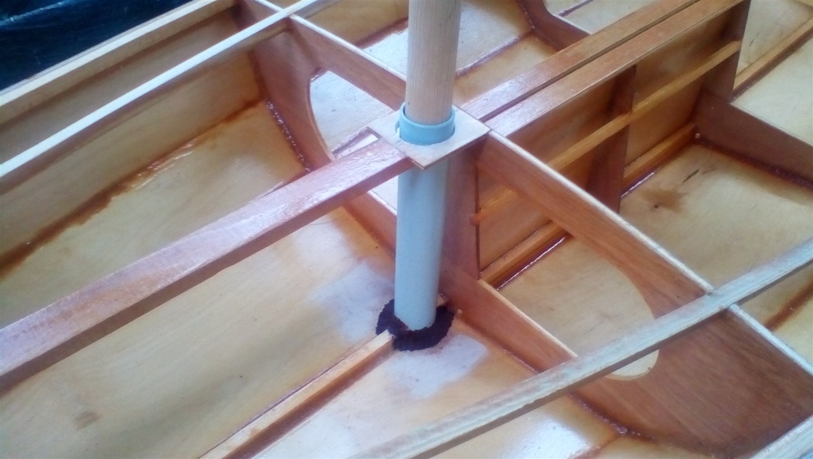

Maszt odkurzony, rurka dopasowana, ustawiona i wklejona.
OP maszt.jpg [ 246.49 KiB | Przeglądane 22745 razy ]
OP gniazdo.jpg [ 225.64 KiB | Przeglądane 22745 razy ]

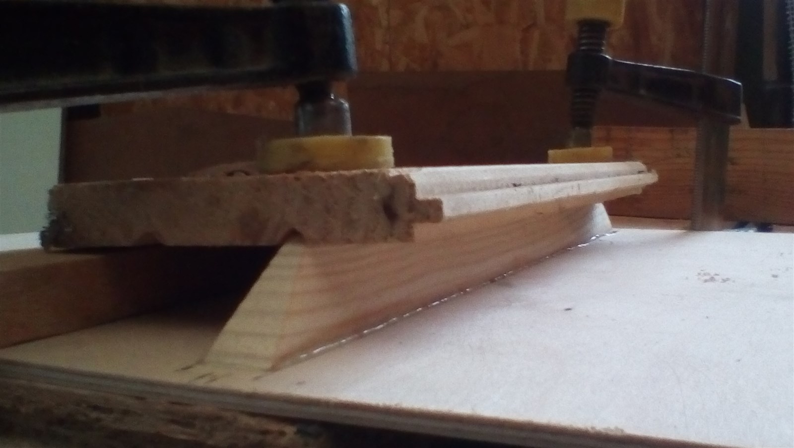

Listewka wzmacniająca od spodu pokład rufowy, klei się.
OP wzdłużnik.jpg [ 162.4 KiB | Przeglądane 22592 razy ]

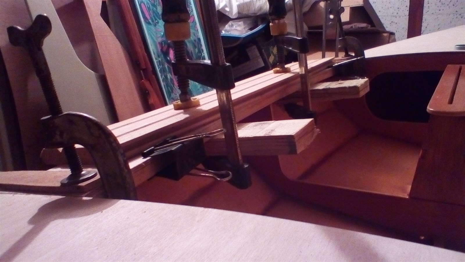

Przygotowany wcześniej pokład rufowy, usztywniony listewką wzdłużną pod spodem, przyłożony do konstrukcji i dociśnięty. Klei się. :D

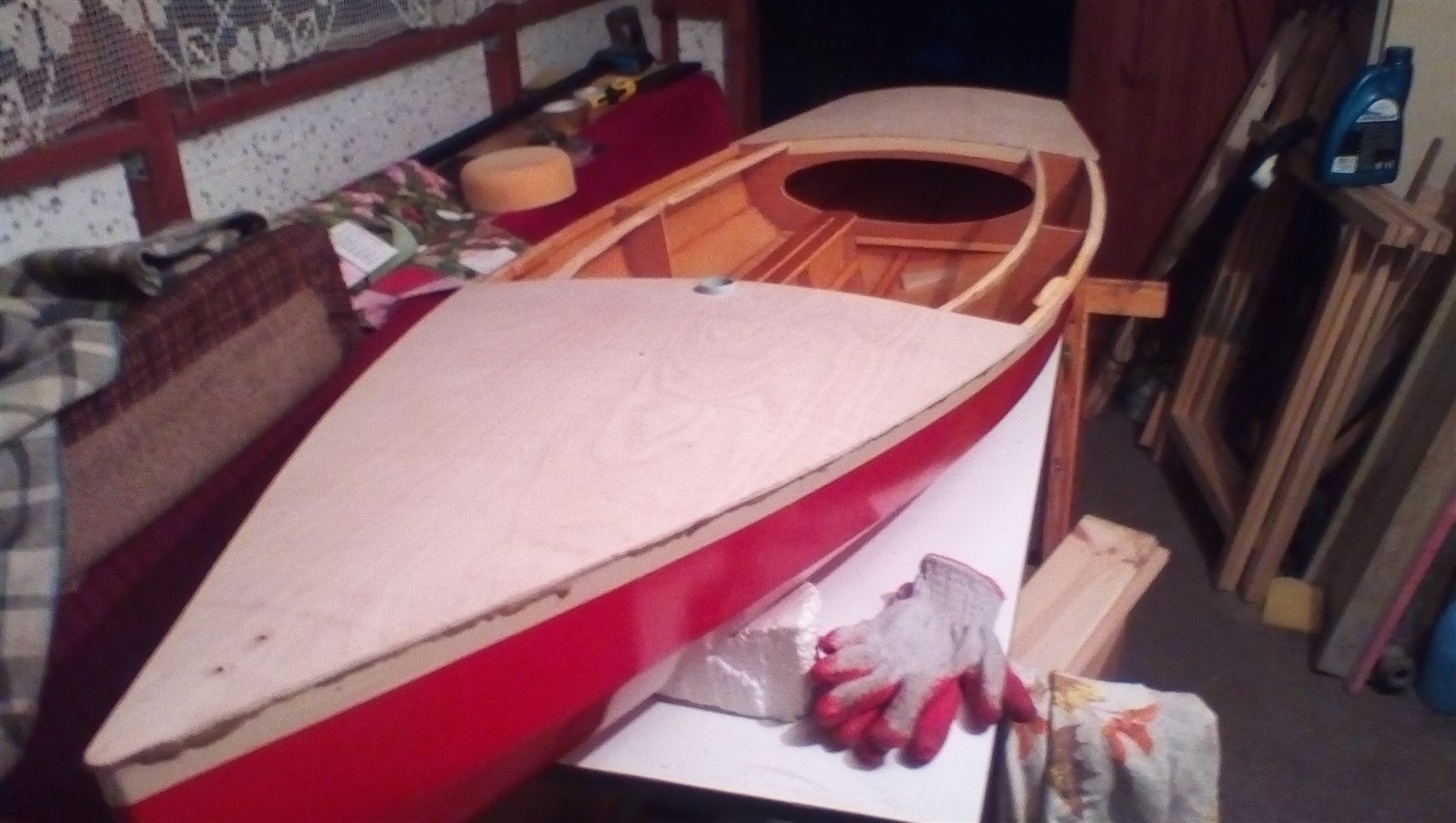

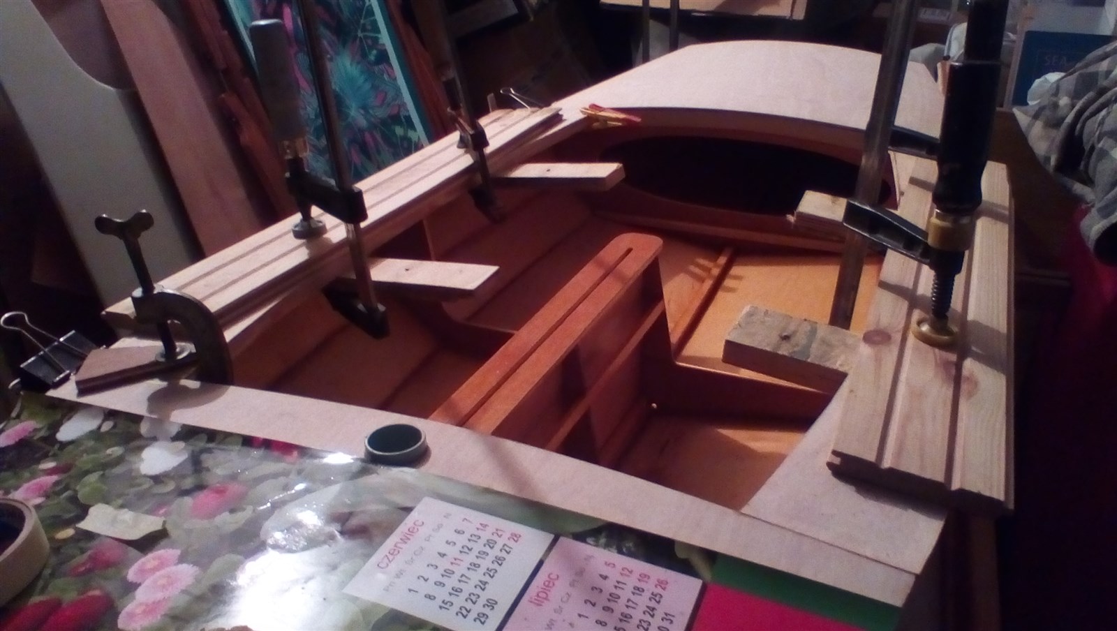

No, to można kleić półpokłady, najpierw jeden, potem drugi.
OP półpokład.jpg [ 248.19 KiB | Przeglądane 22423 razy ]

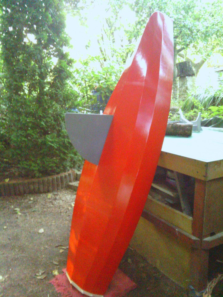

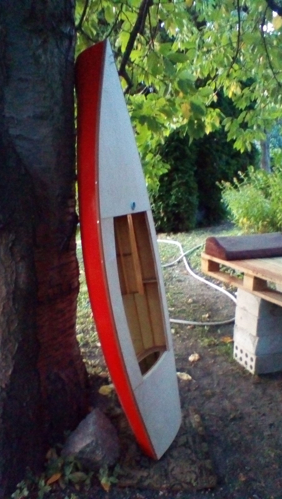

Fajnie się ją przenosi. :D
Do szlifierni pod Czereśnią.
OP burta.jpg [ 261.28 KiB | Przeglądane 22299 razy ]
I z powrotem do bazy.
OP pokład.jpg [ 233.51 KiB | Przeglądane 22299 razy ]
Ma swój kształt, ma swoją masę.

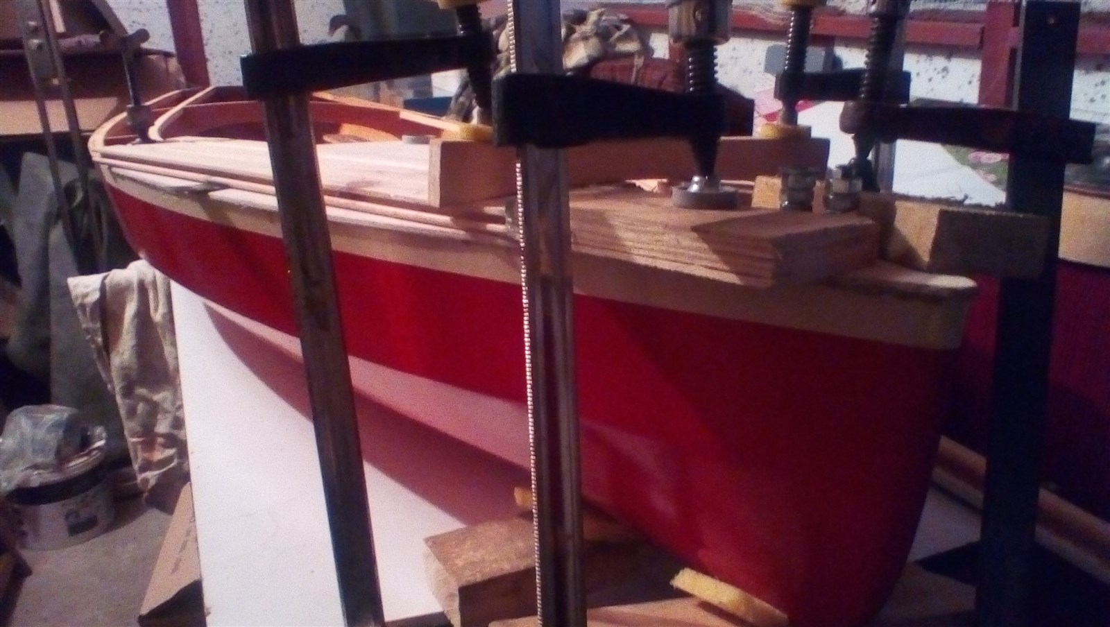

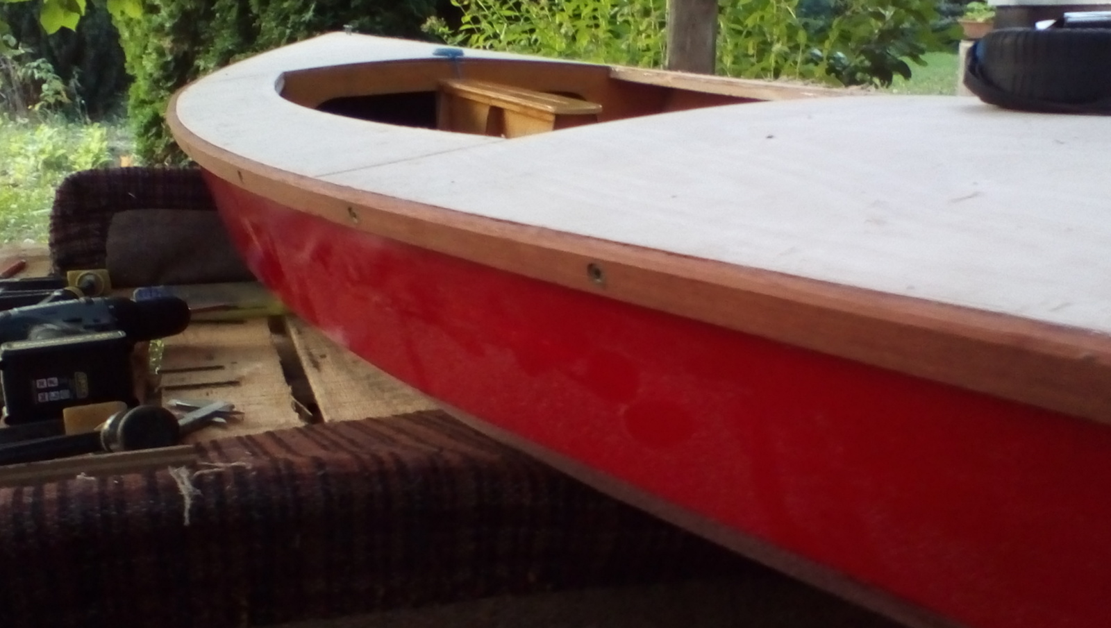

Listwa odbojowa ma w sobie coś takiego, że przykręcając ją do kadłuba czuje się przyjemność. :D
OP listwa.jpg [ 303.51 KiB | Przeglądane 22269 razy ]

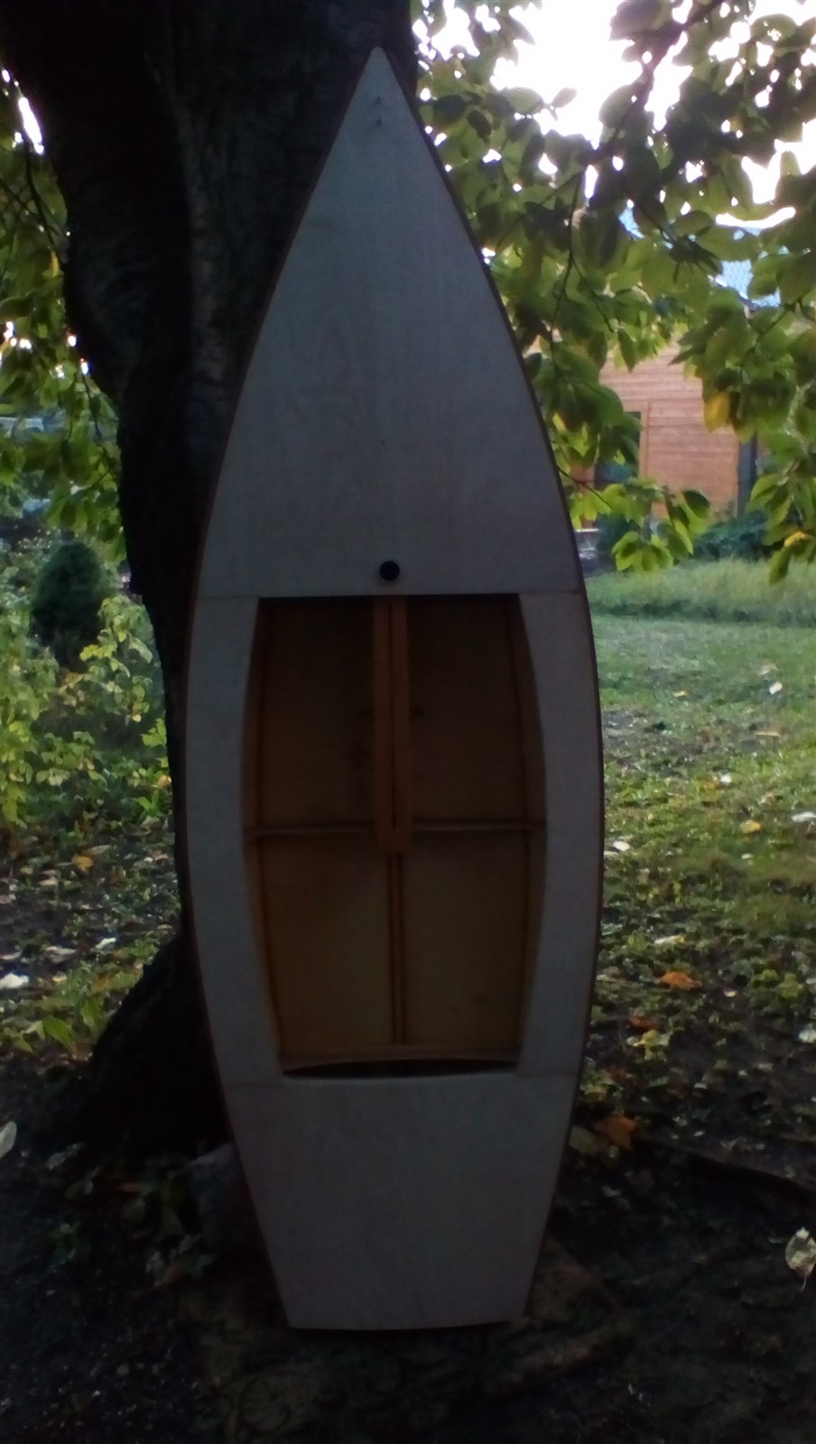

Otrzymał podziękowań: 2225

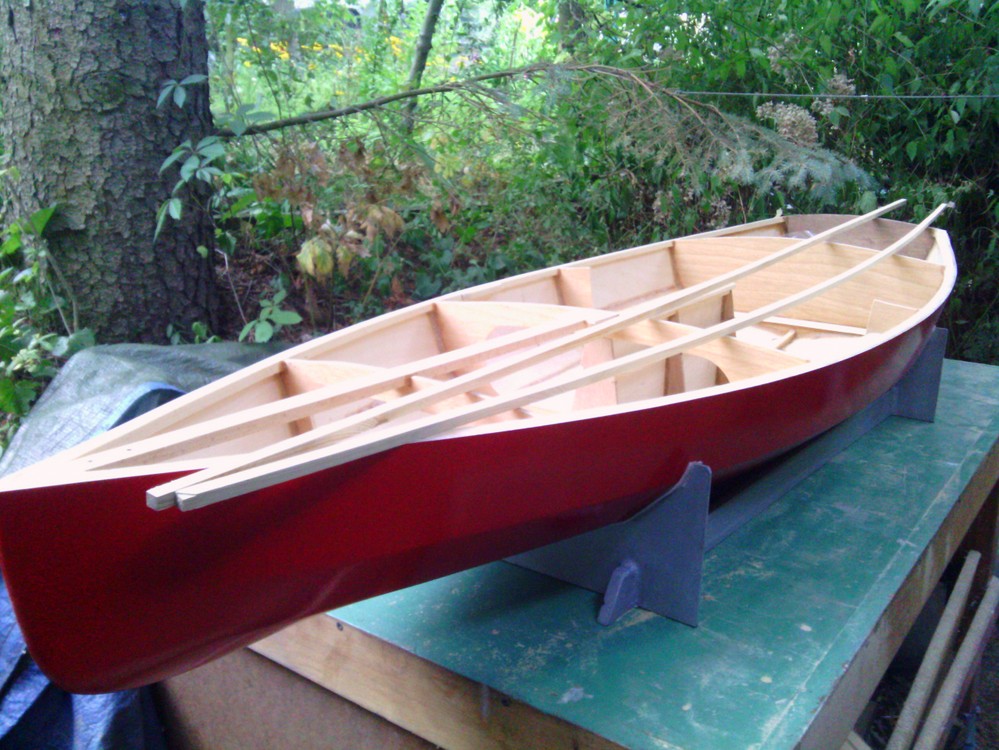

Pokład w całej okazałości:
OP pion (904 x 1600).jpg [ 185.95 KiB | Przeglądane 22156 razy ]
I nieco z boku:
OP bok (904 x 1600).jpg [ 289.43 KiB | Przeglądane 22156 razy ]
Jest postęp. :D

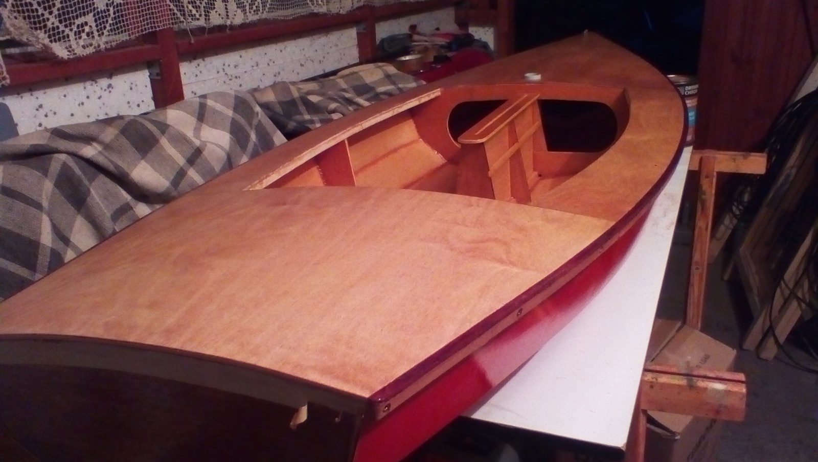

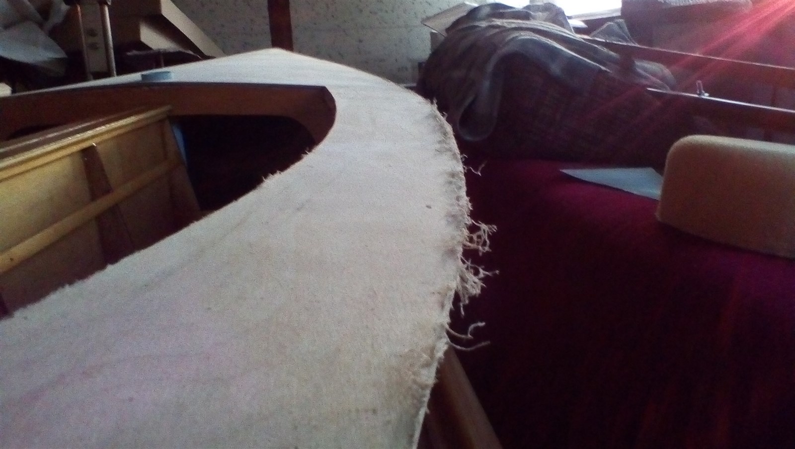

Lakier na pokładzie, pierwsza warstwa wsiąkająca w sklejkę.
OP podkład.jpg [ 229.6 KiB | Przeglądane 22056 razy ]
 Tytuł: Re: Żaglówka
PostNapisane: 7 paź 2021, o 19:47
Posty: 9324

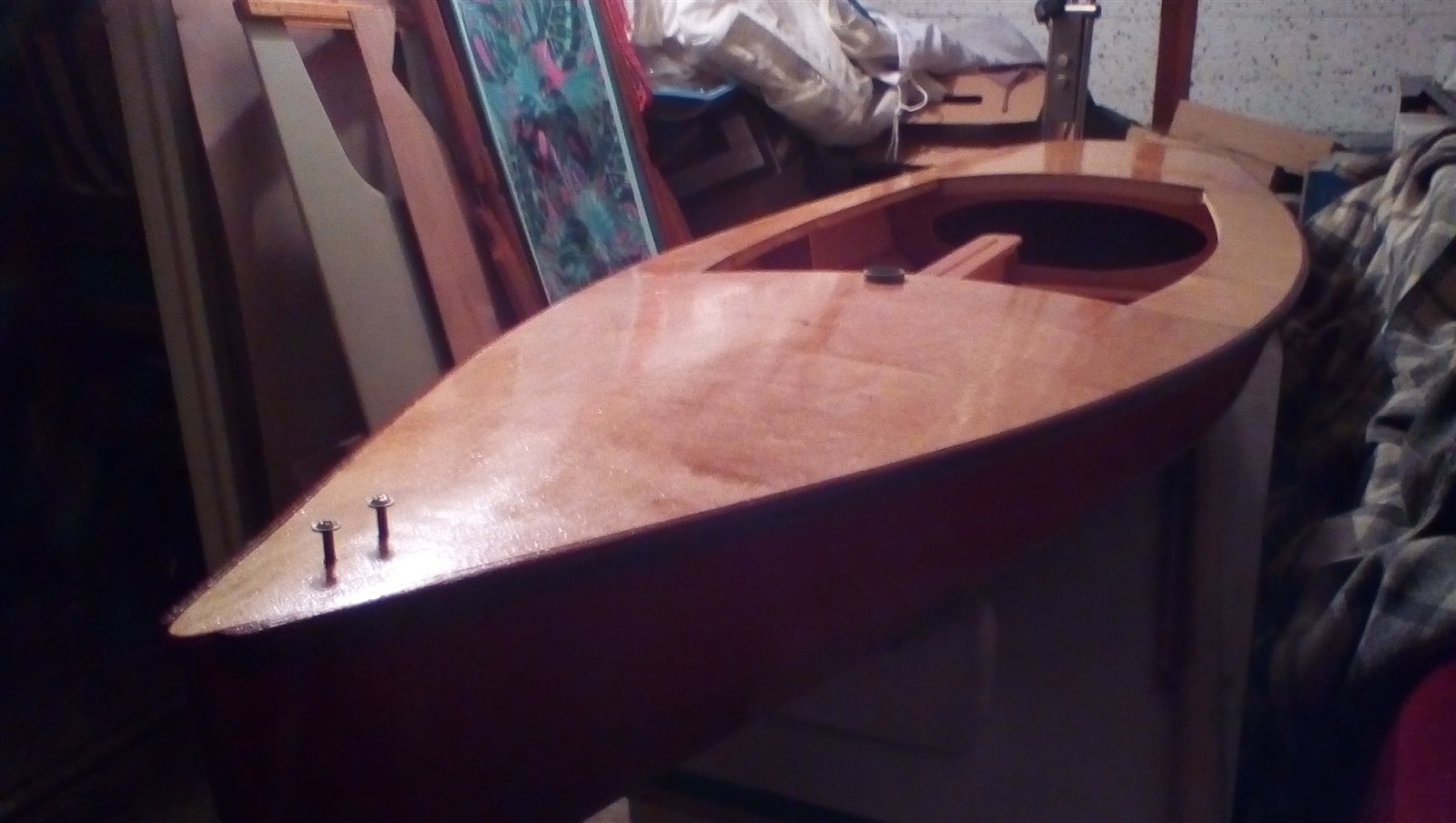

Druga warstwa jakby lśniąca...
OP 2 warstwa.jpg [ 185.94 KiB | Przeglądane 22011 razy ]
