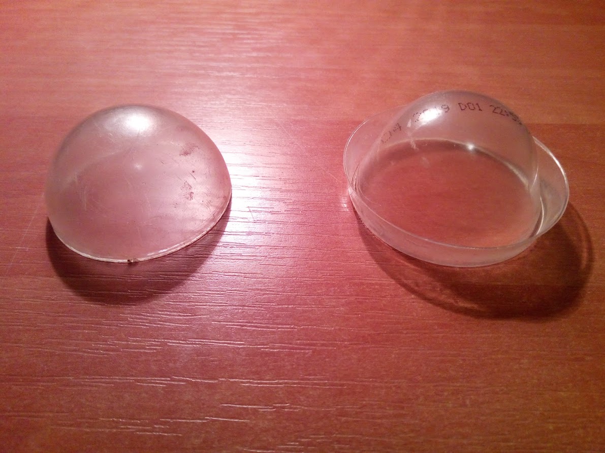

Oto poszukuję przezroczystej półsfery o promieniu zbliżonym do piłeczki pingpongowej...
Żeby zrobić osłonę detektora natężenia światła. Czyli zamienić tą mleczną kulę pozyskaną
z ledowej żarówki, na coś podobnego, tylko mniejszego i przezroczystego.
Podpowiedz skąd pozyskać takie coś...

U mnie są dwie, fi = 54 mm czyli za duże.
Sferulki.jpg [ 191.42 KiB | Przeglądane 17015 razy ]
Skendyk to pozyskać? Chyba z lodów w rożku (ten z prawej).
Ale możesz też zrobić z butelki PET, jeśli masz kopyto, a to możesz wytoczyć.
Kawałek butelkowej folii przykładasz do mustra i dmuchasz gorącym powietrzem,
plastik mięknie i okłada się na półkuli. Studzisz i jest.
