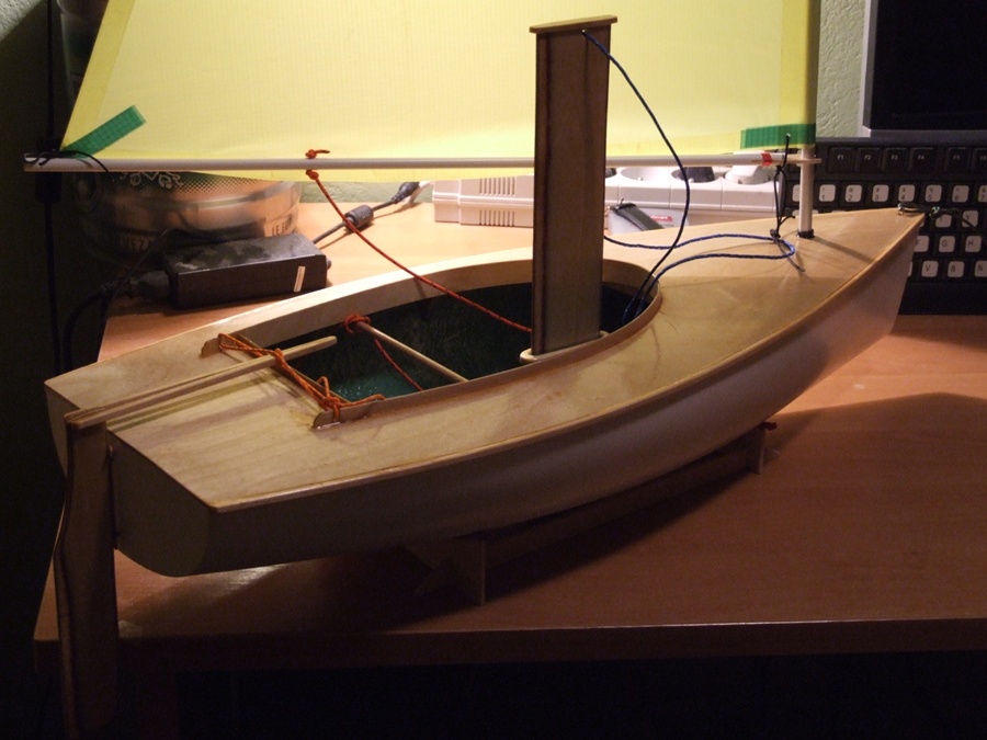

Ziściłem swój model sprzed kilku lat. Nieduży, nastrojowy, niebanalny...

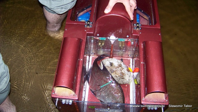

Od 40 lat więcej lub mniej bawię się modelami łódek i samochodów .
Modelarstwo odłożyłem do momentu gdy potrzebowałem łódki do wywożenia żywca .
Po roku pracy powstało coś takiego .
Teraz wykaz rzeczy użytych w mojej łódce.
Aparatura Turnigy 9X 2,4G
2 x silniki bezszczotkowe Turnigy -C3542-1250
2 x regulatory do silników Turnigy Marine 25/35
8 x serwa HX12K
100 x akumulatory R6 zrobione dwa pakiety 12V 10Ah i jeden do odbiornika i napędu klap 6V 10Ah
8 x mikro wyłączniki do mechanizmu zrzutu żywca
1 x arkusz sklejki wodoodpornej 4 mm
2 x arkusze sklejki modelarskiej 2 mm
2 x arkusze sklejki modelarskiej 1 mm
fornir brzozowy 0,5 m2
1 kg żywicy epoksydowej
1 kg żywicy poliestrowej
mata rowingowa 200g/m2-5 m2
balsa 20 mm grubości 100 szr.1000 dł.
rurka mosiężna na wały 6 mm średnicy,pręt stalowy kalibrowany 4 mm pręt mosiężny 2 mm na popychacze,śruba nierdzewna fi 6 mm,przewody wysoko prądowe, diody 12 kolorowe 10 mm,wkręty ,zawiasy ,blacha mosiężna 1 mm grubości ,plexa 3 mm i 2 mm.Malowanie łódki nic nie kosztowało .
To moja strona na której jest opisana cała budowa lódki zanętowej od projektu po film.
http://www.sumowapasja.pl/forum/viewthr ... rowstart=0
https://www.youtube.com/watch?v=rKM_okcY54s

I co najciekawsze ta łódka do wywożenia żywca jak na razie jest jedyną tego typu mi znaną konstrukcją w Polsce , która pływa a nie jest na papierze . :rotfl:
Nie jestem mięsiarzem i nie handluje rybami , nawet nie zabieram do domu jak złowię .
