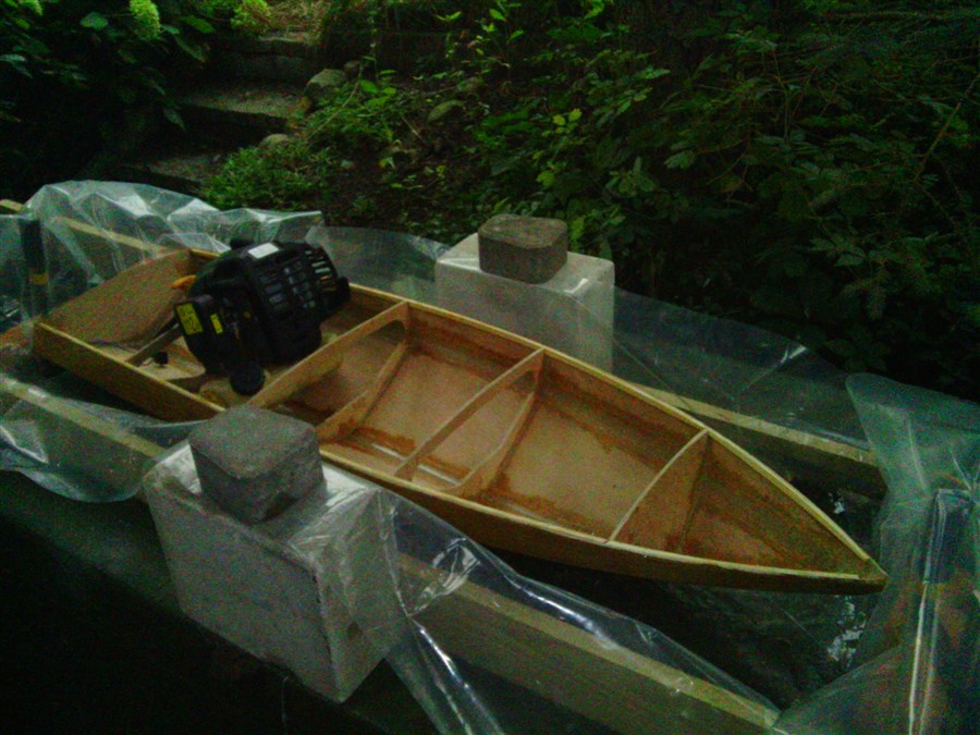

Model 90, tak go nazwałem jakiś rok temu, prototyp w basenie już pokręcił śrubą, mam ochotę go zwieńczyć i zwodować.
Z czego zbudowany?
Kształt z 5-milimetrowych płyt styroduru (podkład pod panele podłogowe),
oblaminowany e/s, szpachla, lakier w sprayu.
Najszybsza metoda budowy, to druk 3D, ale kilkadziesiąt godzin drukowania.
A później szybki montaż.
Równie szybkim sposobem na wejście w stan posiadania modelu pływającego jest zakup skorupy, a jeszcze szybszym jest zakup modelu gotowego do pływania. Z tym, że tutaj wybór jest dość słaby.
Ooo! A, może taki PowerBoat 125 cm długości? :roll:

MarekSCO napisał(a):
Jakie jeszcze szybkie techniki stosowane bywają przy budowie modeli łódek ?
Robiłem doświadczalne modele z lekko spienionego PCV. Używany do robienia różnego rodzaju plansz reklamowych, grubość od 2 do 10mm. Mam akurat niedaleko od domu zakład, wycinający na ploterze, ale mniej skomplikowane kształty można bez trudu wyciąć nożem. Gęstość 0.7g/cm^3, wytrzymałość i sztywność znacznie słabsza od sklejki, ale w skali modelarskiej ujdzie.
Jest do tego specjalny klej, ale śmierdzi okrutnie, nie polecam. Dużo lepiej kleić glutownicą - spienione tworzywo zapobiega szybkiej utracie ciepła przez stopiony klej, więc spoina jest dobrze związana z podłożem. Tylko trzeba uważać, żeby cienkie tworzywo nie pofałdowało się od przegrzania, no i żeby nie było przecieków.
Za to malować nie trzeba, konserwować nie trzeba, wycinasz, sklejasz i na wodę.
To jeden z przykładów - łódka wzorowana na tanzańskich ngalawach. Nie działała, nawiasem mówiąc, i to w bardzo ciekawy sposób.
ngalawa.jpg [ 154.26 KiB | Przeglądane 5536 razy ]
A to próba w skali 1:1. Zdecydowanie nie polecam, za lichy materiał, ale jak widać, pływać się dało, a budowa trwała jeden dzień.
maramara.jpg [ 48.12 KiB | Przeglądane 5536 razy ]
