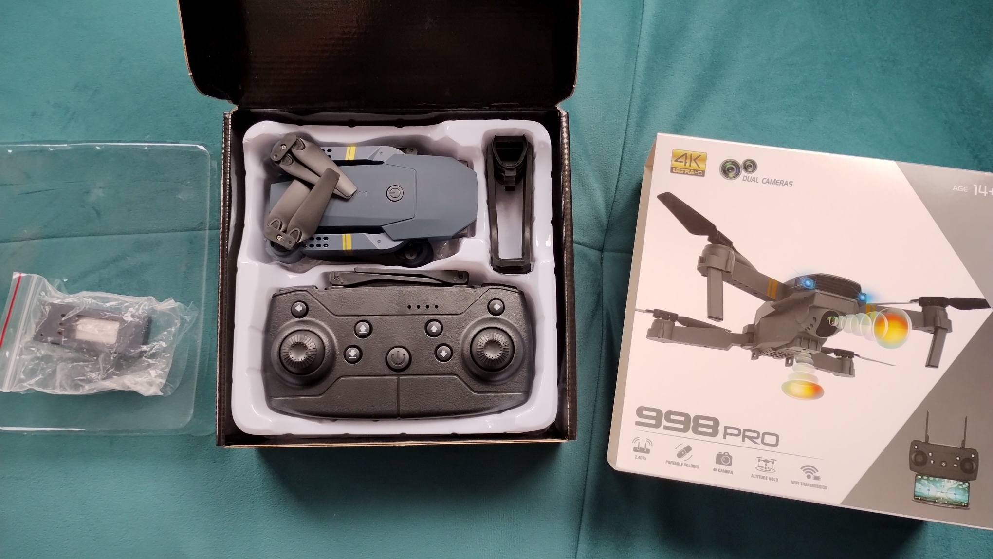

Obejrzałem film o silniczkach spalinowych, z nutą silniczków elektrycznych bezszczotkowych (brushles), jako tych następnych w rozwoju. Ale o spalinowych - prosta konstrukcja, dwusuw i paliwo.
To ostatnie jest najważniejsze, czyli nie mechanika, a chemia.
Oglądaj z zapartym tchem!
PS. Zdjęcie w środku wygląda najbardziej. ;)
Za ten post autor Mir otrzymał podziękowanie od: MarekSCO
