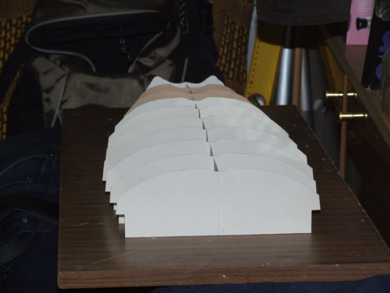

Jednak teraz kleję (zaczynam) 56,5 centymetrowy model doświadczalny.
Wręgi z tektury, przylepione przylepcami do deski montażowej:

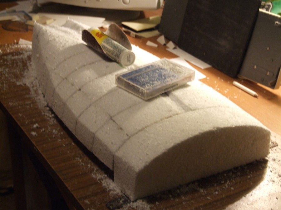

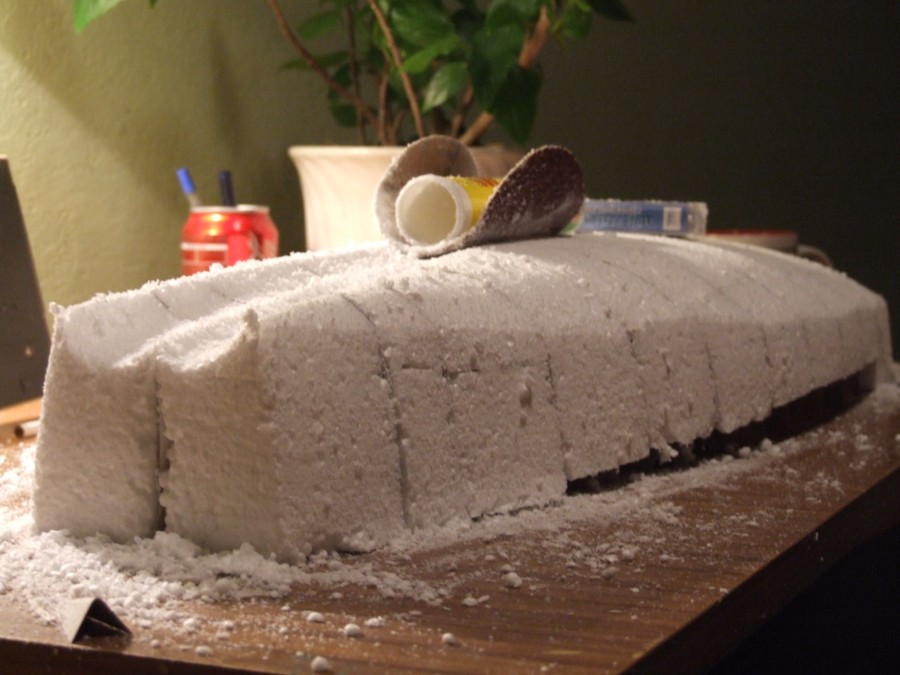

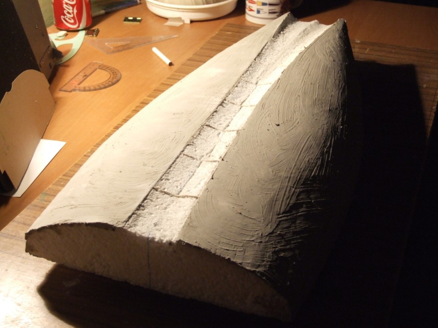

Klocki styropianu, przycięte na szerokość i wklejone pomiędzy wręgi, wypełniły wolne przestrzenie i pokazały zarys bryły kadłuba...
Cover b.jpg [ 106.37 KiB | Przeglądane 24204 razy ]
Cover c.jpg [ 101.22 KiB | Przeglądane 24204 razy ]
...po oszlifowaniu grubym papierem ściernym.
Jest to bardzo interesująca faza tworzenia łódki.
Widać już prawdziwy kadłub. :D

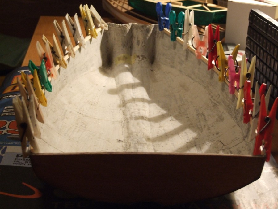

Metoda na "kopyto" rzeczywiście szybka.

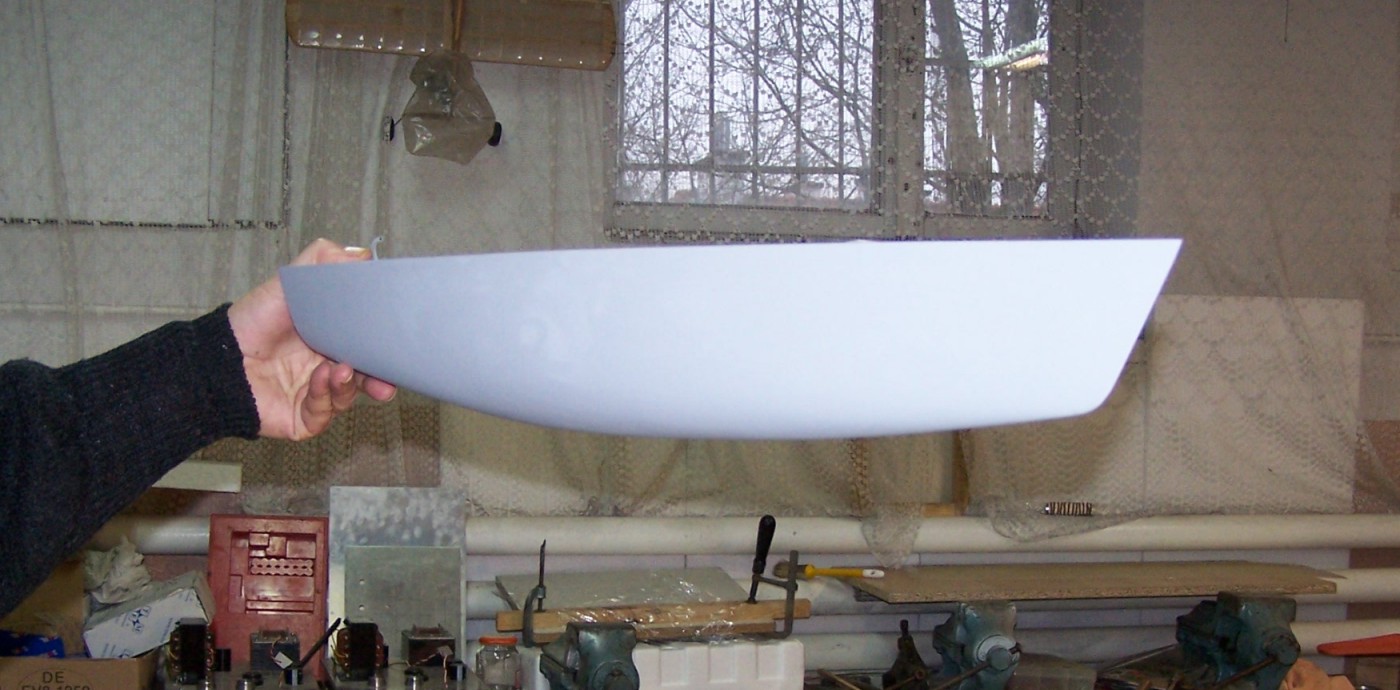

Swoją robiłem z polistyrenu grubości 1,5 mm (tyle takiego miałem).
Nie decydowałem się na wypełnienie pianką lub styropianem, bo obawiałem się uginania wypełnienia przy obrabianiu. No a potem szpachla, szpachla, szpachla na przemian z papierem ściernym i podkładową farbą w sprayu. A po formie negatywowej kadłuby właściwe, bebeszenie niezbędną zawartością i można było malować NARESZCIE.

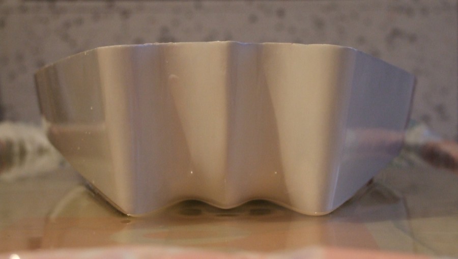

Pytanie do Twojego modelu - skąd taki kształt dziobu ?
1.jpg [ 188.47 KiB | Przeglądane 24080 razy ]
Szeroki dziób to przekonanie, że lepiej popłynie niż wąski.
Łódka zwykle idzie w przechyle, model nawet we większym,
więc ostry dziób może wystawać ponad wodę i skracać KLW.
W tym przypadku jest to eliminowane a dodatkowo linia wodna
trochę się prostuje - na wzór pływaka katamarana.
Profile wklęsłe w osi dna mają stworzyć tunel do wprowadzenie
większej ilości powietrza pod dno, w stanie nie przechylonym.
Przewężenie tunelu powinno zadziałać jak dysza, albo półdysza,
bo profil jest w połowie otwarty. Przy okazji mocno usztywnia
kadłub.
Cover c.jpg [ 109.11 KiB | Przeglądane 24039 razy ]

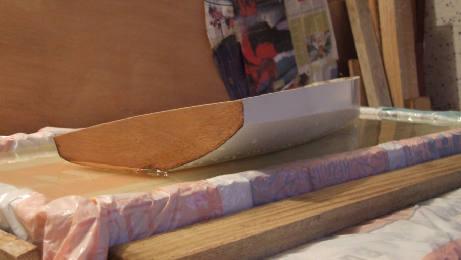

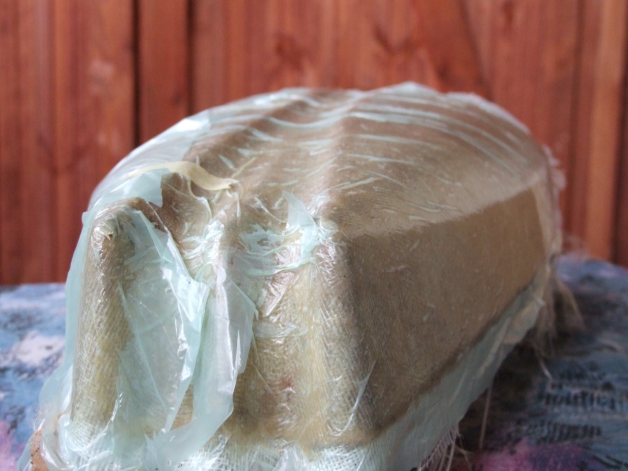

Gips jest wdzięcznym materiałem, klei się do tektury i styropianu.
Grubość warstwy styropianu 2 -3 cm. Gipsu ok. 1 mm.
Chyba oblaminuję to cienkim epoksydem i będzie "one-off". :)
To rzeczywiście dość szybka metoda i tania...

Z polistyrenu wycięty został pokład, płaszczyzna symetrii, i wręgi i ustawione (dnem do góry na desce montażowej (dnem do góry). Z pozostałości materiału, miedzy wręgi, mniej więcej 1 - 2 mm poniżej powierzchni krzywizny poszycia kawałki jako wypełnienie. No a potem szpachlówka novol do szpachlowania gruntowego. Po "ociosaniu" do kształtu mniej-więcej - szpachlówka wykończeniowa (miękka), wodny papier ścierny i farba podkładowa natryskiwana dosyć grubą warstwą.
No a potem laminowanie dwuczęściowej formy.
Czytając Twoje uzasadnienie co do kształtu dziobu, mam wątpliwości co do założeń zachowania takiego kształtu na wodzie.
Ale ponieważ nie mam patentu na jedyną słuszność hydrodynamiczną, więc śledzić będę Twoje poczynania i spostrzeżenia. Bo okazać się może, że masz rację, a ja jestem zacofanym ortodoksą.
Mam w modelu bardzo smukły kadłub, o wysokości prawie takiej jak szerokość. Ponieważ maksymalna szerokość kadłuba znajduje się w 60 % długości od dziobu, więc przy przechyle dziób nie wychodzi z wody, i nie przemieszcza się środek oporu bocznego.
Jak na obrazku.

Filmik o MM pokazuje jak ładnie układa się klasyczny kadłub w przechyle. Dziób trzyma wodę. W łódkach szerszych (o dużym łuku burty) dziób musi wyjść z wody i albo jest to dobre, albo nie. Zdania są podzielone i pewnie zależy to od ilości żagla na maszcie.
Dwa lata temu, na innym forum, wpuściłem pomysł "ulepszenia" Optymista poprzez wycięcie tunelu pod dnem, a zwłaszcza w przedniej ścianie. Nazwano go Optypesymistem, razem z KadetemOmegą doszliśmy do pułapu modeli RC (w budowie). A wcześniej udało mi się zrobić próbę wodną na strumieniu z małym modelem OPM-a.
W 19 - 21 sekundach widać jak tunel pochłania duże fale (wiało wtedy mocno, prosto w dziób spod drewnianego mostka) a woda łagodnie opływa burty i dno. To pozwala kombinować dalej w tym kierunku. :D

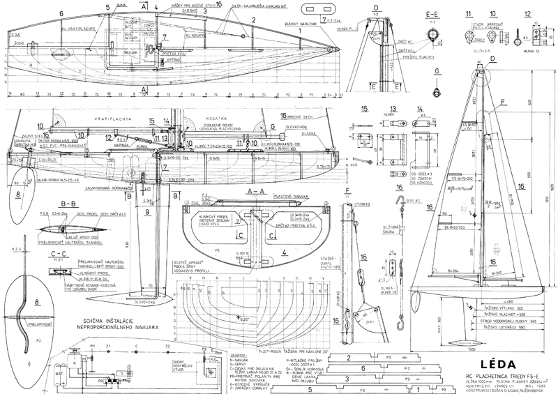

Sympatyczny model o klasycznych liniach i regatowym zacięciu - Leda:
modelar307_796.jpg [ 243.35 KiB | Przeglądane 20723 razy ]

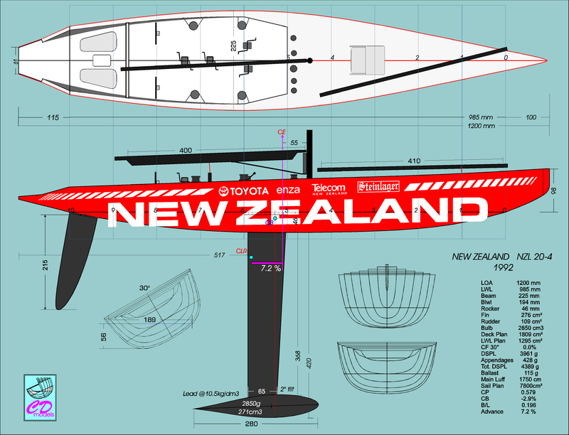

A tutaj wyższa półka - słynny New Zeland:
nzl203.jpg [ 287.36 KiB | Przeglądane 20723 razy ]
nzl204.jpg [ 260.5 KiB | Przeglądane 20723 razy ]

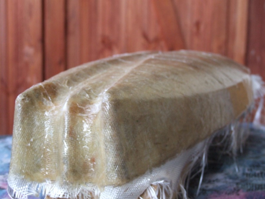

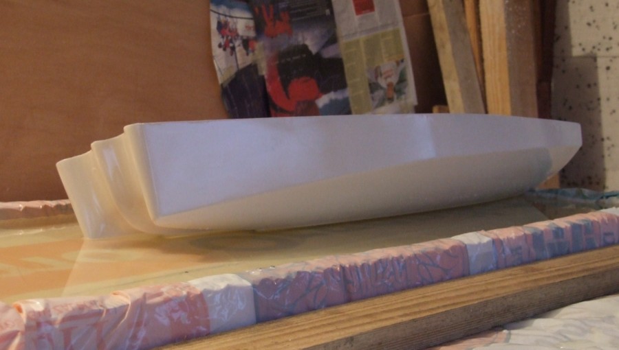

W budowie Covera nastąpił mały postęp.
Na gips położyłem dwie warstwy laminatu epoksydowego i wygładziłem za pomocą cienkiej folii pcw.
Cover model e.jpg [ 103.65 KiB | Przeglądane 19892 razy ]
Po wygrzaniu na świetle słonecznym, laminat utwardził się i nadaje się do obróbki ściernej.

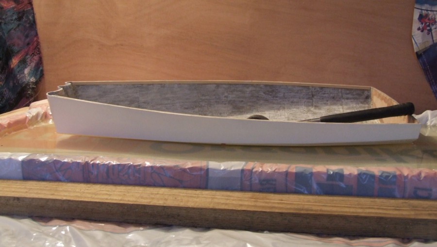

Cover model f.jpg [ 94.63 KiB | Przeglądane 19892 razy ]
Wygląda to obiecująco, niedługo wodowanie. :rotfl:

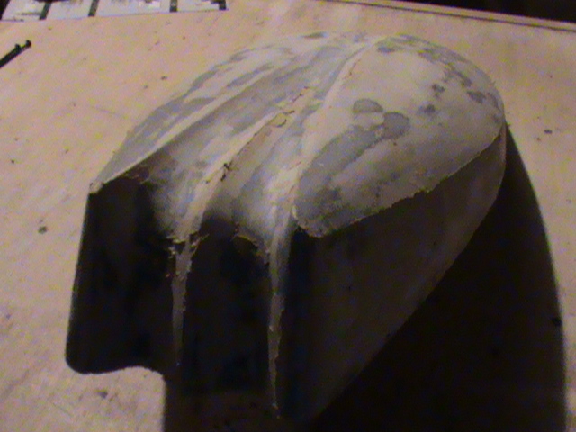

A model Covera struktury powierzchni nabiera:
Cover model g.JPG [ 146.31 KiB | Przeglądane 19490 razy ]
Laminat epoksydowy/lakier metalik/szpachlówka poliestrowa.
Pawęż ze sklejki egzotycznej z lakierem bezbarwnym.
W tym stanie rzeczy, nie mogąc się powstrzymać, położyłem dzieło na lustrze wody i... oniemiałem z wrażenia.
Na chwilę oczywiście.

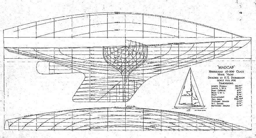

Znaleziony gdzieś w sieci przypadkiem, obraz zatrzymany na chwilę refleksji...
Rysunek, z którego można zrobić prawdziwe cudo i pływający klejnot zarazem: :roll:
MADCAP.jpg [ 138.06 KiB | Przeglądane 19429 razy ]

Cover bez gipsu, styropianu i wręg:
Cover model h.jpg [ 111.55 KiB | Przeglądane 19346 razy ]
Pierwsze listewki już się kleją! :mrgreen:

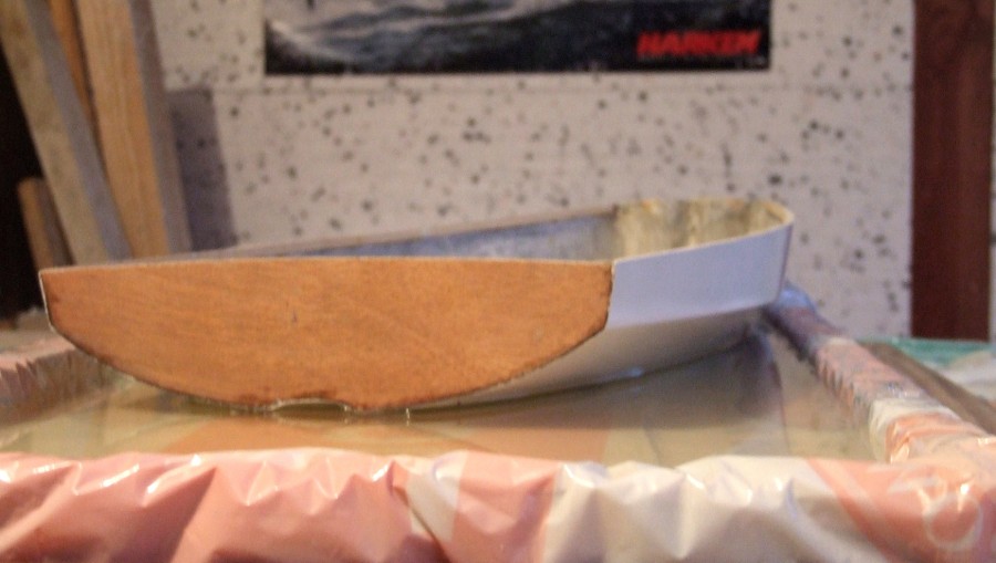

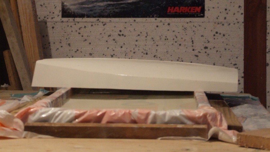

Cztery listwy (kontrłaty) ułożone w ramkę, w niej potrójna folia i wiadro wody, całość na stole tworzą - basen doświadczalny! :rotfl:
Cover model i.jpg [ 77.76 KiB | Przeglądane 18716 razy ]
No i jest, model na wodzie, wspanialy to widok dla Modelarza.
Cover model j.jpg [ 78.51 KiB | Przeglądane 18716 razy ]
Wygląda zachęcająco?
Cover model k.jpg [ 50.49 KiB | Przeglądane 18716 razy ]
Hm, chciałoby się puścić wodę w ruch...
albo pójść nad strumień, ale gdzie tu wartka rzeka o tej porze roku?
Za ten post autor Mir otrzymał podziękowanie od: Wojciech

Póki co statyczny, lekki przechył na burtę - proszę bardzo:
Cover model l.jpg [ 80.58 KiB | Przeglądane 18461 razy ]
więcej przestrzeni na wlocie do tunelu:
Cover model ł.jpg [ 71.14 KiB | Przeglądane 18461 razy ]
i dyskretny wylot...
Cover model m.jpg [ 77.19 KiB | Przeglądane 18455 razy ]
Wciągająca obserwacja. I oto chodzi.

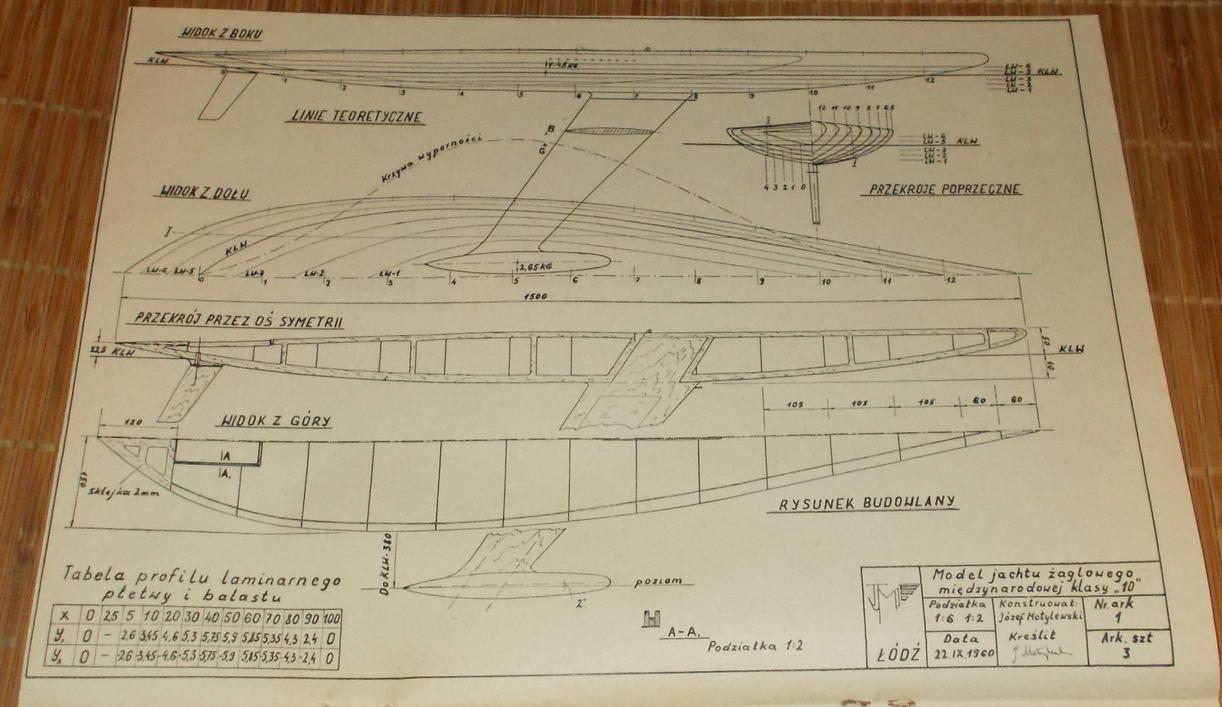

Dobre, jednak podjadę nad strumień z wartkim nurtem.
A na giełdzie
http://allegro.pl/plany-jacht-zaglowy-k ... 11139.html
ktoś oferuje plany modelu z 1960 r. o bardzo intrygujących kształtach:
Klasa 10.jpg [ 105.74 KiB | Przeglądane 18023 razy ]
Całkiem współcześnie to wyglądało. :roll:
