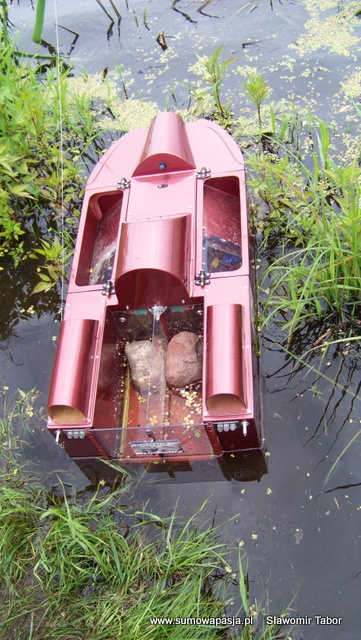

Od 40 lat więcej lub mniej bawię się modelami łódek i samochodów .
Modelarstwo odłożyłem do momentu gdy potrzebowałem łódki do wywożenia żywca .
Po roku pracy powstało coś takiego .
Teraz wykaz rzeczy użytych w mojej łódce.
Aparatura Turnigy 9X 2,4G
2 x silniki bezszczotkowe Turnigy -C3542-1250
2 x regulatory do silników Turnigy Marine 25/35
8 x serwa HX12K
100 x akumulatory R6 zrobione dwa pakiety 12V 10Ah i jeden do odbiornika i napędu klap 6V 10Ah
8 x mikro wyłączniki do mechanizmu zrzutu żywca
1 x arkusz sklejki wodoodpornej 4 mm
2 x arkusze sklejki modelarskiej 2 mm
2 x arkusze sklejki modelarskiej 1 mm
fornir brzozowy 0,5 m2
1 kg żywicy epoksydowej
1 kg żywicy poliestrowej
mata rowingowa 200g/m2-5 m2
balsa 20 mm grubości 100 szr.1000 dł.
rurka mosiężna na wały 6 mm średnicy,pręt stalowy kalibrowany 4 mm pręt mosiężny 2 mm na popychacze,śruba nierdzewna fi 6 mm,przewody wysoko prądowe, diody 12 kolorowe 10 mm,wkręty ,zawiasy ,blacha mosiężna 1 mm grubości ,plexa 3 mm i 2 mm.Malowanie łódki nic nie kosztowało .
To moja strona na której jest opisana cała budowa lódki zanętowej od projektu po film.

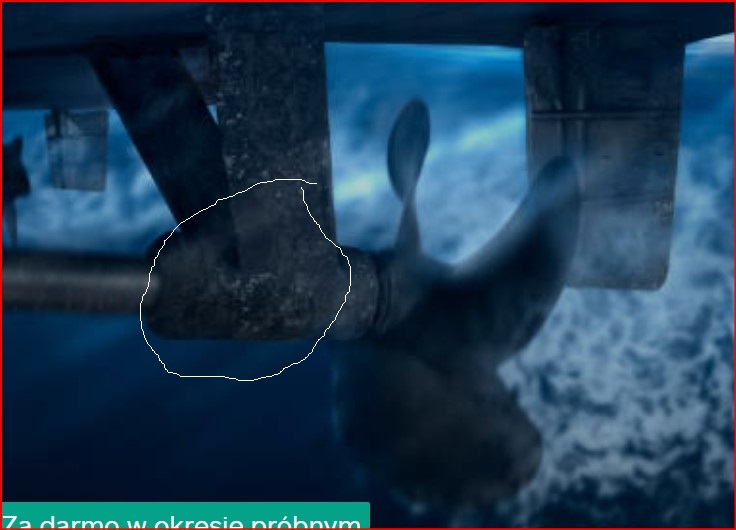

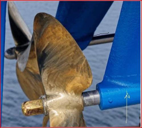

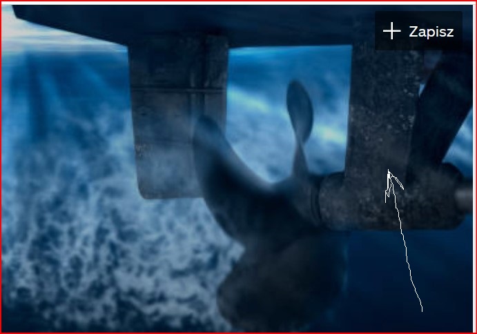

Szanowni modelarze i pasjonaci "wodni"! Wiem że głównie tu mogę trafić na niejednego znawcę spraw morskich który będzie wiedział "co to jest". Mam pytanie typowo żeglarskie: jak fachowo nazywa się podpora śruby łodzi podwodnej - element zaznaczony na zdjęciach strzałką? Przed laty nazwa ta wybrzmiała w jakimś programie, zapamiętałem pierwszą literę: "W" - niestety reszta nazwy uleciała...Pozdrawiam wszystkich i "stopy wody pod kilem"! :D :D

Na literę "W" to mi się nasuwa zwykły "WSPORNIK". Polski Rejestr Statków (chyba fachowcy?) W swych jachtowych przepisach klasyfikacyjnych używają pojęcia wspornik wału śrubowego (s. 26).
To przepisy klasyfikacyjne dla jachtów (odpowiada wszak na "typowo żeglarskie" pytanie :roll: ), ale możesz szukać w innych: https://www.prs.pl/wydawnictwa/przepisy-klasyfikacyjne .
PS. To raczej nie jest pytanie "typowo żeglarskie" (typowo - żeglarze używają żagli), raczej motorowodne, czy też żeglugowe. Albo nawet marwojenne... :rotfl:

Witam!! Masz rację - ale człowiek zawsze ma nadzieję że i jakiś starej daty żeglarz "bezśrubowy"?dawny stoczniowiec? wiedzą rozszerzoną dysponujący będzie wiedział i da głos. :D :D :D
Nie - to nie wspornik, to określenie slangowe?techniczne?sam nie wiem jak nazwać bo każdy dział przemysłu, każda konstr. ma swoje nazewnictwo czy to "resortowe" czy zamknięte właściwe dla składu jakiegoś czy to silnika, skrzyni biegów itp. Np. dźwigi mają swoje liczne tylko im przypisane nazewnictwo części czy podzespołów, podobnie statki, okręty naw. i podwodne i milion innych urządzeń złożonych...

Może ktoś użył określenia "skeg"?

Nie - to był reportaż ze stoczni i wymieniona nazwa zaczynała się literką "W".
