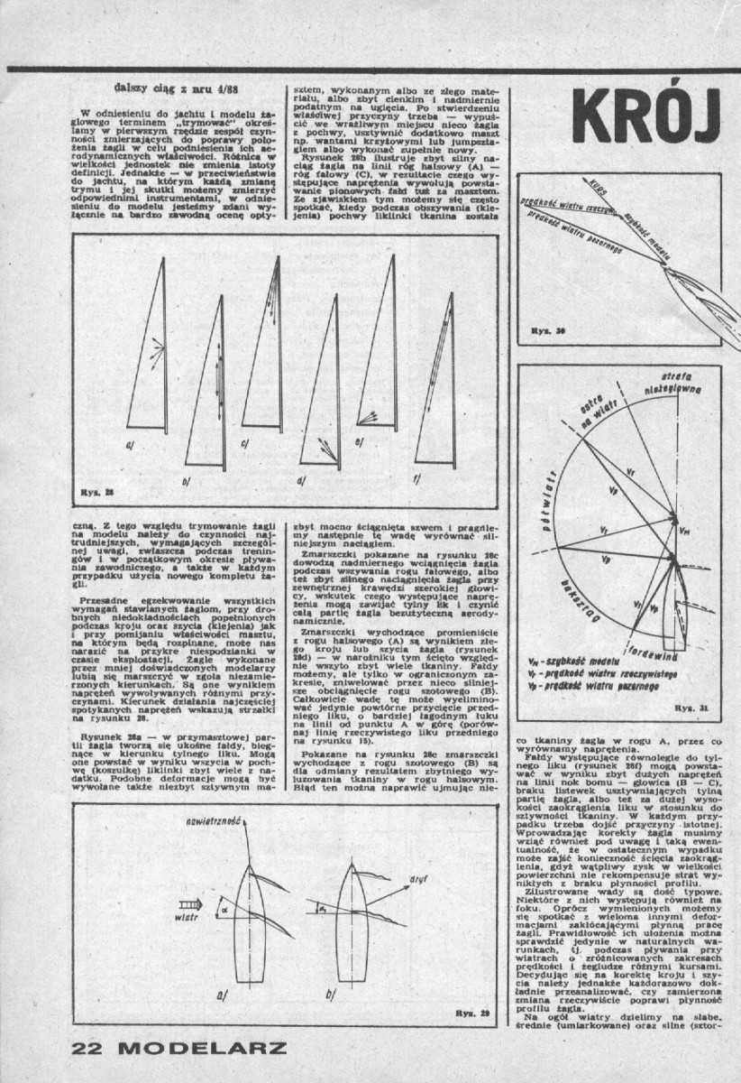

Obszerne opracowanie z roku 1988 dot. żagli modeli RC "drukopis" znaleziony w sieci, warto zajrzeć:
Kitż1.jpg [ 334.41 KiB | Przeglądane 6170 razy ]
Kitż2.jpg [ 305.79 KiB | Przeglądane 6160 razy ]
Kitż3.jpg [ 345.47 KiB | Przeglądane 6160 razy ]
Kitż4.jpg [ 321.07 KiB | Przeglądane 6160 razy ]
Kitż5.jpg [ 308.33 KiB | Przeglądane 6160 razy ]
Kitż6.jpg [ 304.4 KiB | Przeglądane 6160 razy ]
