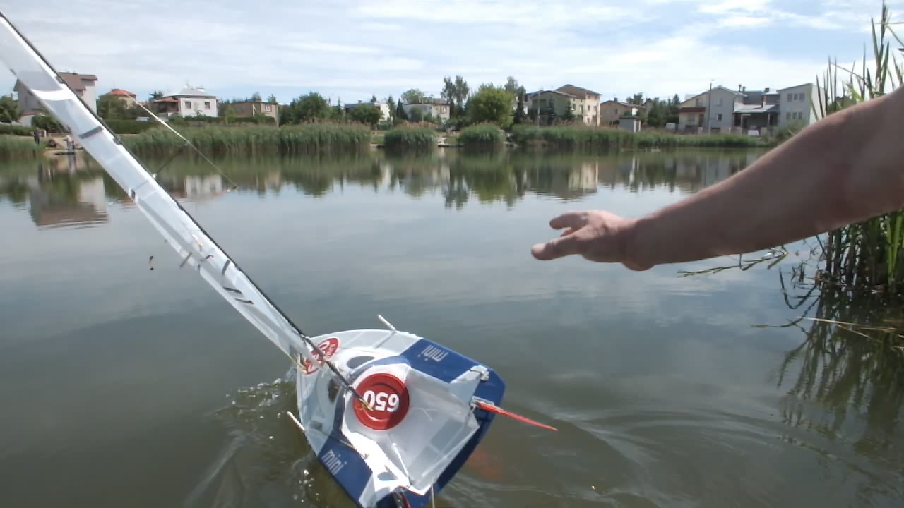

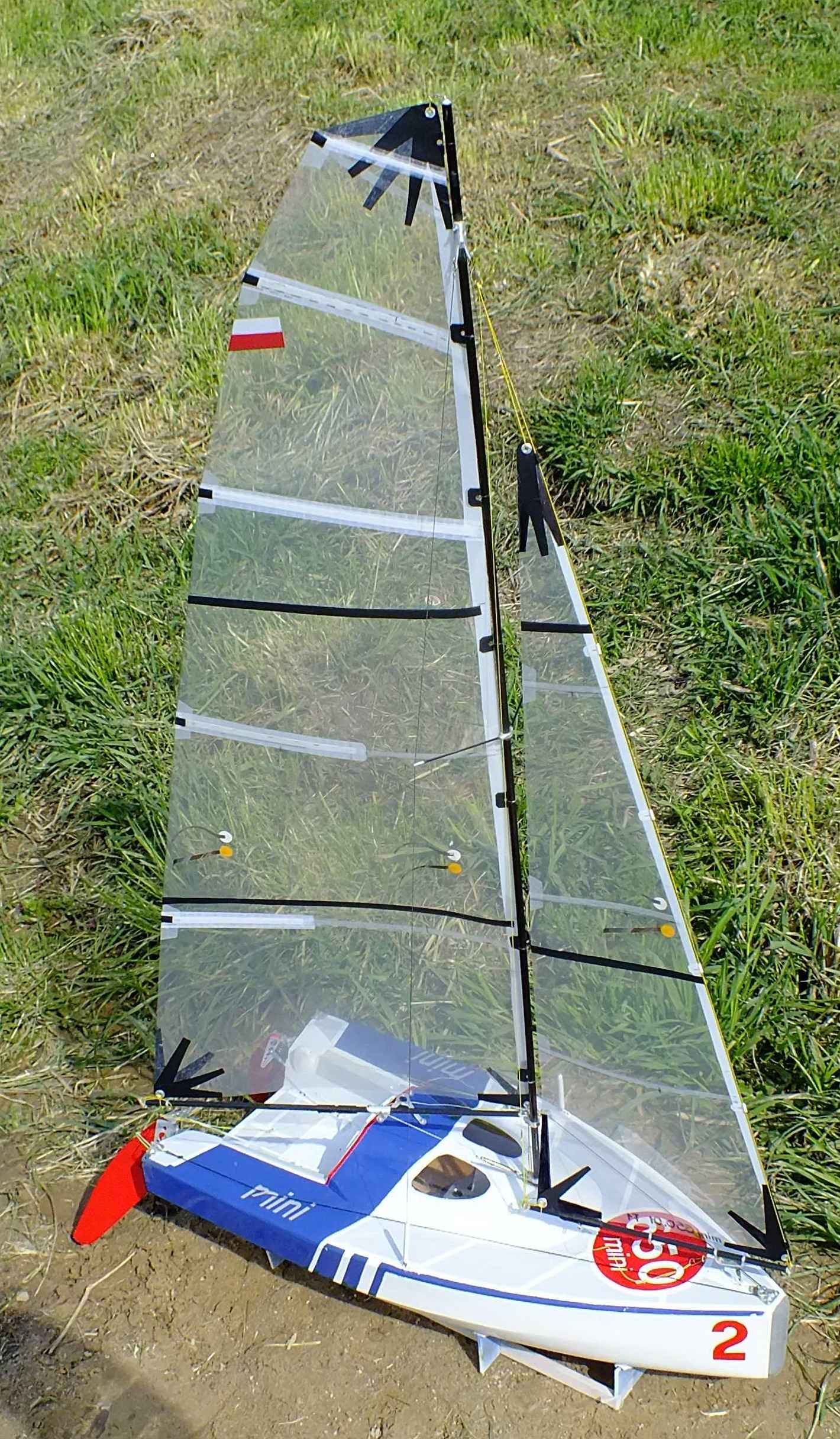

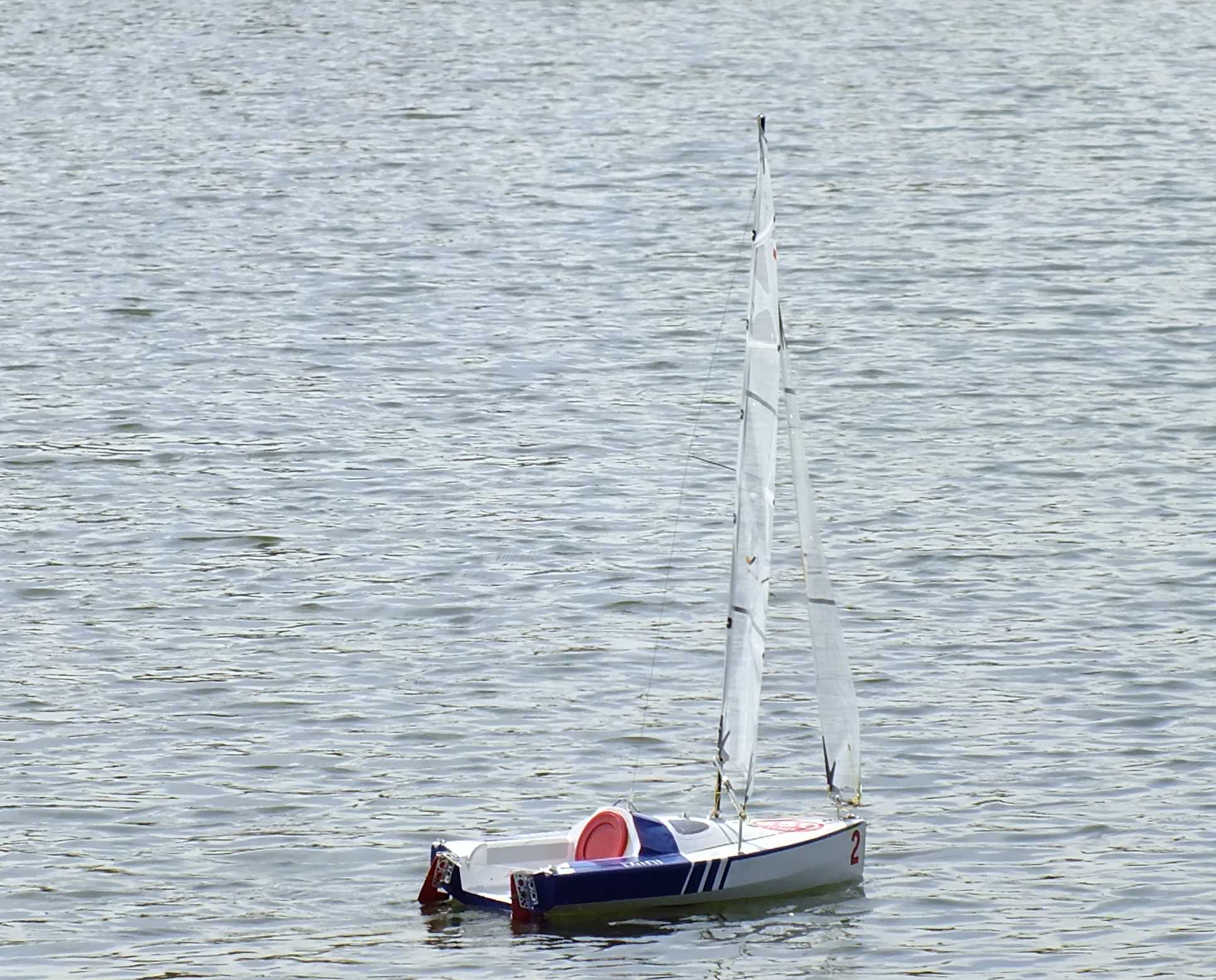

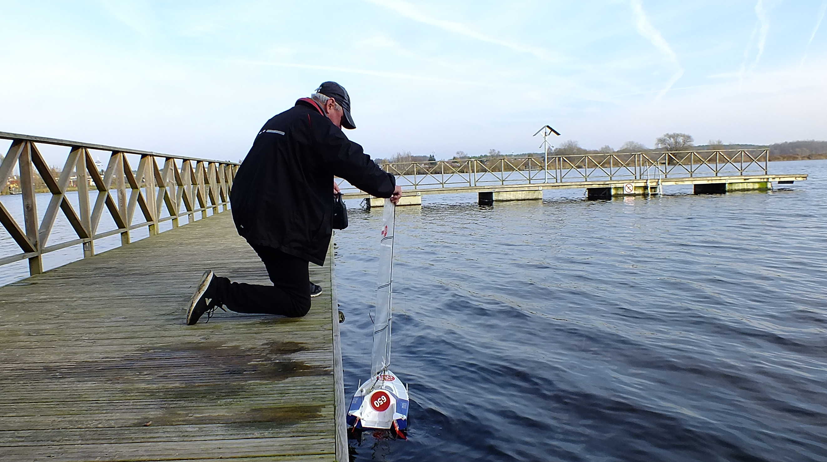

Z lekkim opóźnieniem zwodowałem w sobotę (2017.05.13) mój drugi model pływający.
Wodowanie odbyło się na białostockim "Balatonie" na Wygodzie. Dobry, bezpieczny kameralny zbiornik, odpowiednia głębokość i spokój. Kilku wędkarzy i paru spacerowiczów. Jacht dotknął wody o 1000.
Warunki idealne, lekki wiaterek, cieplutko w sam raz na pierwsze testy modelu na wodzie.
Cała historia budowy jachciku i jego poprzednika jest tu:
http://pfmrc.eu/index.php?/topic/49090-mini-65/
(ponad 600 postów i około 500 zdjęć)
Andrzej

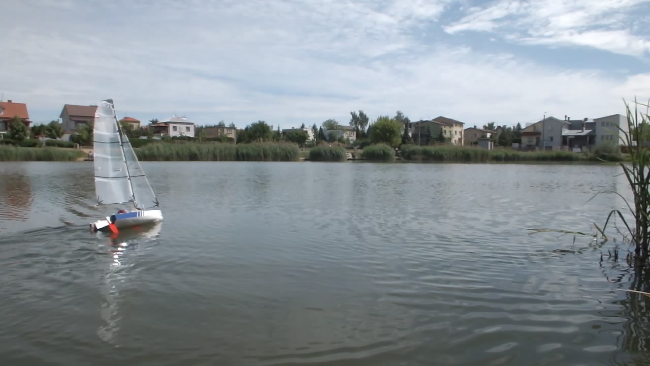

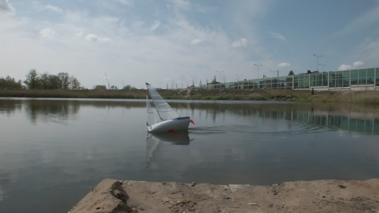

Prognoza pogody na dziś zapowiadała 2-3 m/s z SE. To dobry kierunek wiatru na "Balatonie", prawie wzdłuż akwenu. Rzeczywistość niestety okazała się troszeczkę gorsza, wiatr 1-2 m/s z SES i S. Parę razy tylko gdy odrywał się komin, troszeczkę zawiało, ale jak to w kominie raz z tej raz z tamtej i cisza. Wiało po skosie od brzegu. Dziś dalszy ciąg testowania ustawienia żagli. To jeszcze cały czas pierwszy komplet. Sprawdzałem różnicę w kątach natarcia obu żagli, skręt (otwarcie) foka i wymienione, bardziej miękkie listwy na grocie. Kolejne zapiski trafiły do kajecika. Na dokładkę dziś mój pomościk był zajęty przez grupę lokalną. Temperatura powietrza i przed meczem (dziś gra Jagiellonia) powolutku rosła i chłopaki podczas mojej godziny pływania dwa razy uruchamiali transport do pobliskiego sklepiku. Rozumiem, ciepłość powietrza swoje robi. Grupa lokalna i "mój" pomościk na drugim planie. Ja musiałem się zadowolić skarpą po drugiej stronie zbiornika. Jest sporo wody, więc nawet nie musiałem przy wodowaniu i wyciąganiu jachtu wchodzić do niej.

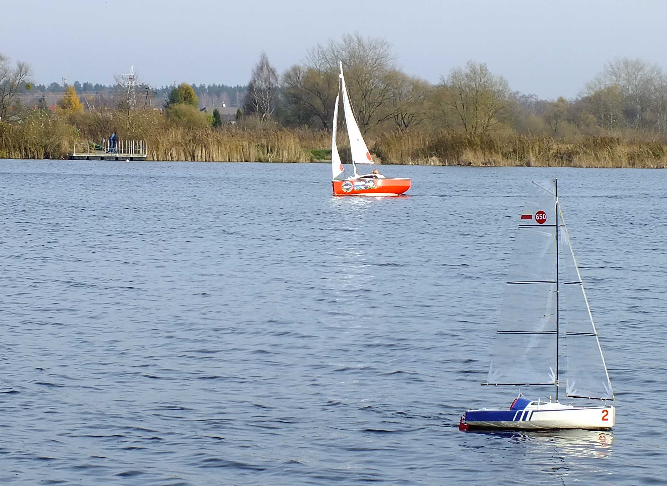

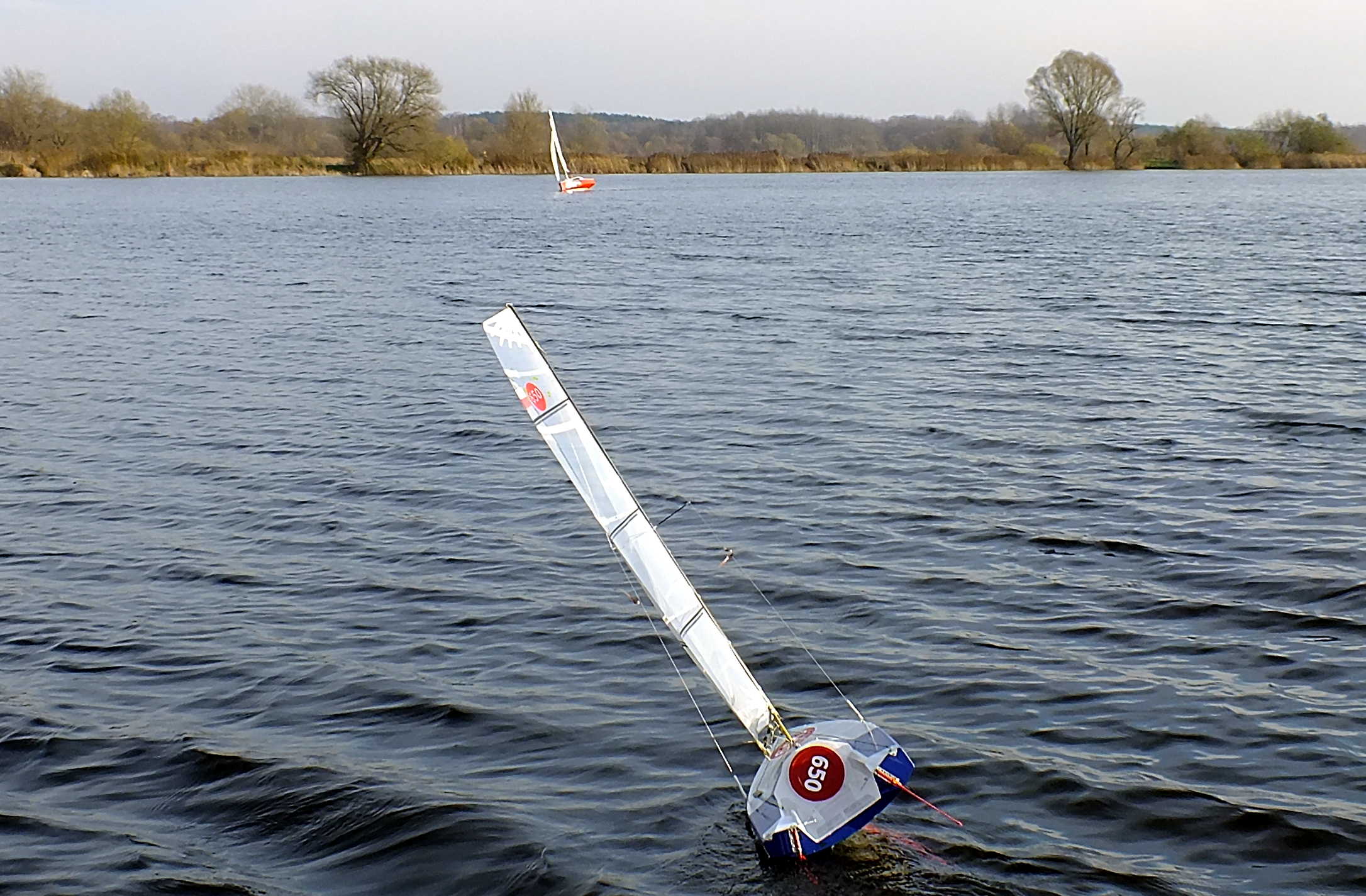

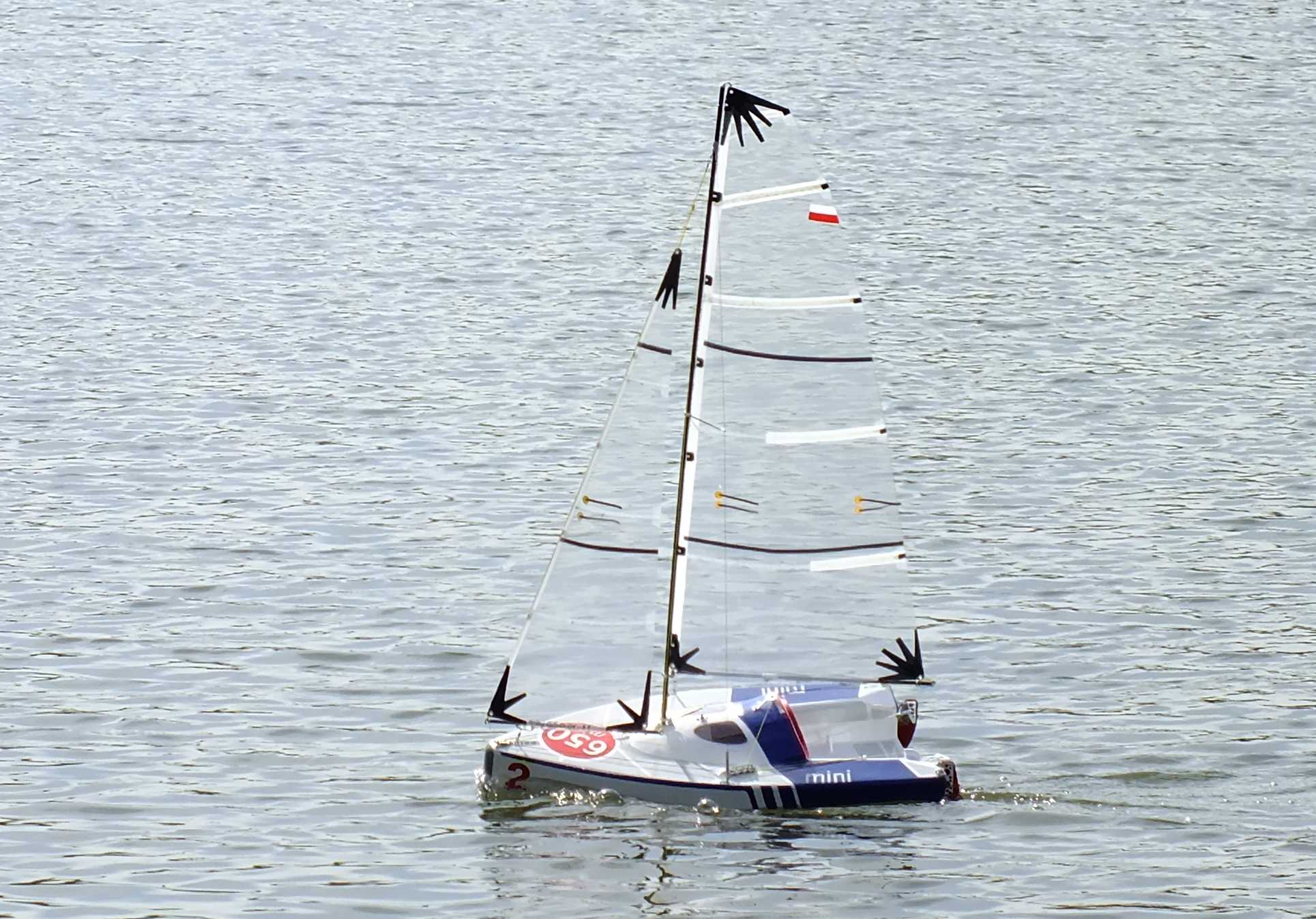

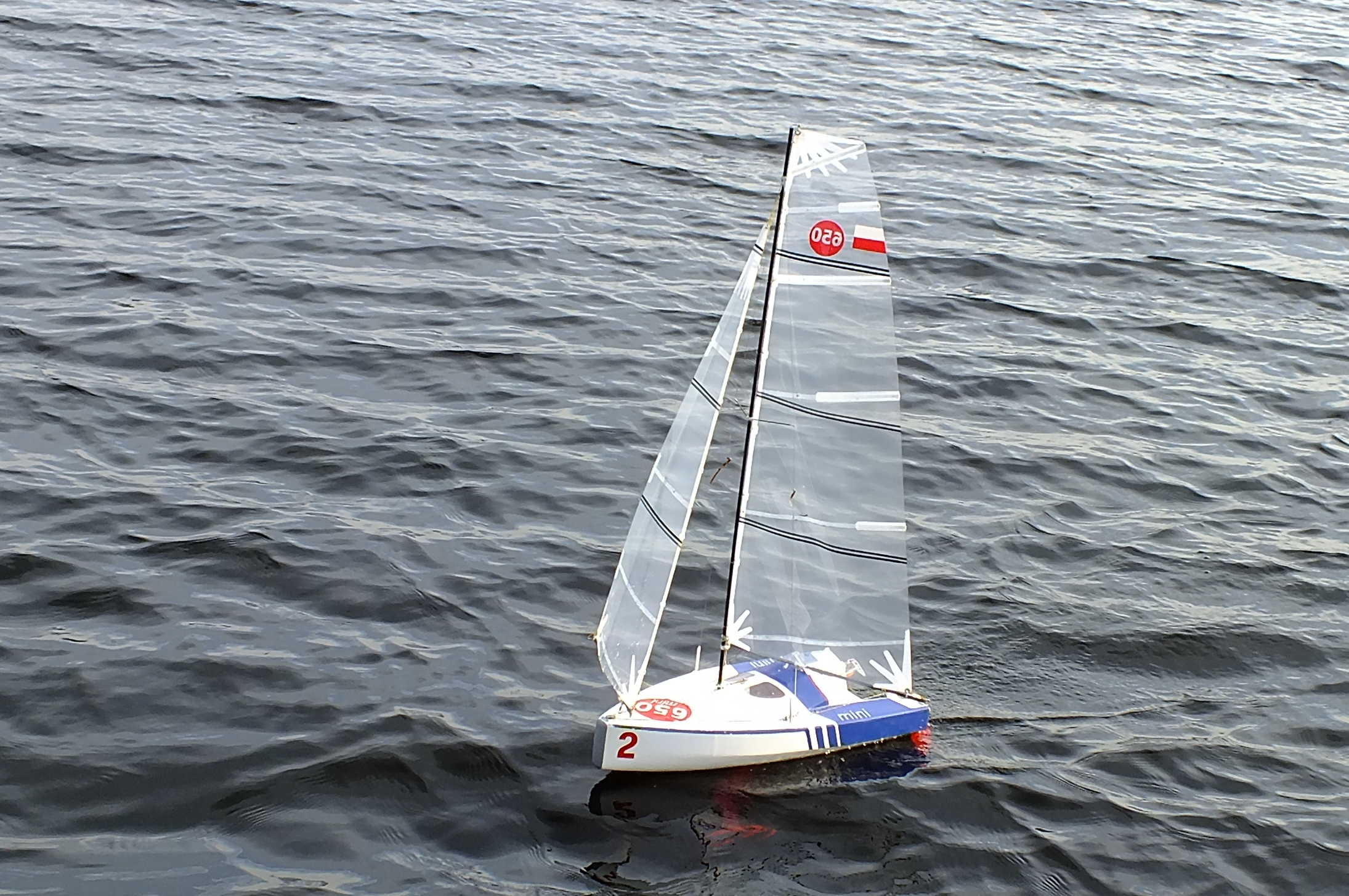

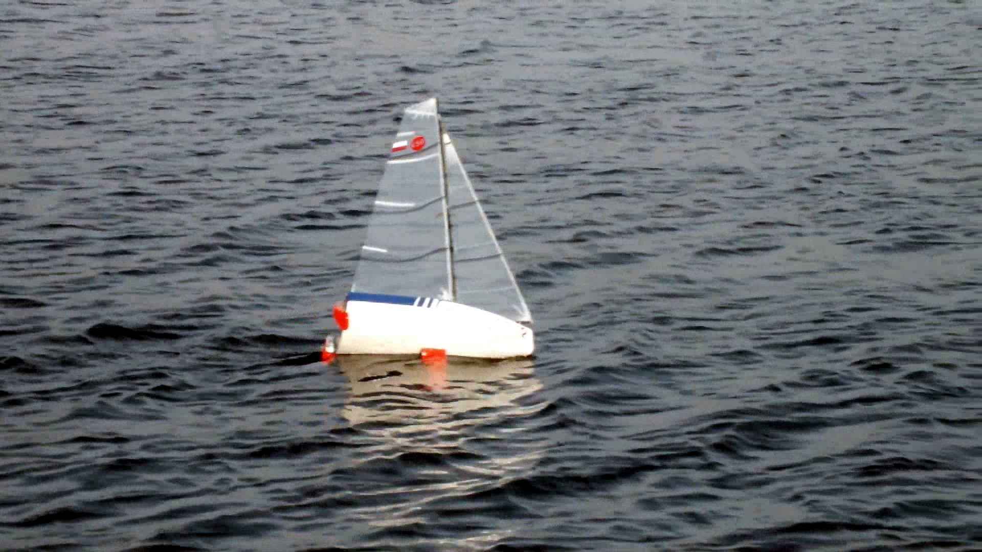

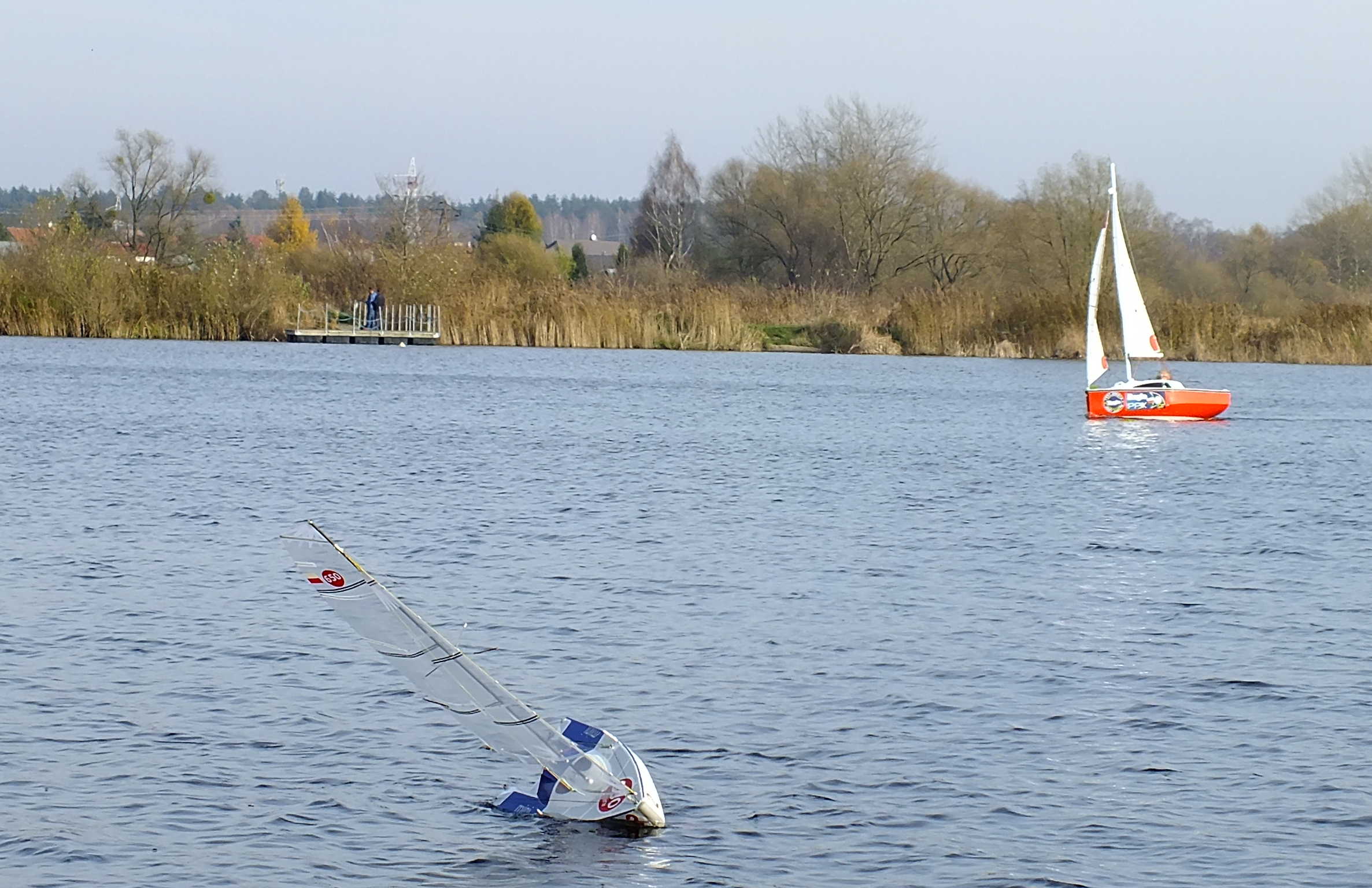

Piękna listopadowa niedziela zachęcała do pływania. Kilka ujęć małego jachciku na wodzie.

Mały jachcik, duży żeglarz. ;)
A ten biało-czerwony snujący się we tle, szybszy był czy wolniejszy? :roll:

Był bezwzględnie szybszy, ale już prędkość względna mojego jachciku była zdecydowanie większa. Inne też były warunki wiatrowe, ja pływałem w pobliżu brzegu (ściana lasu, zabudowania). Kolejne kilka zdjęć. W konfrontacji ze starym F5X już nie było tak źle, mimo sporej różnicy w długości (1450/650 = 2,23).

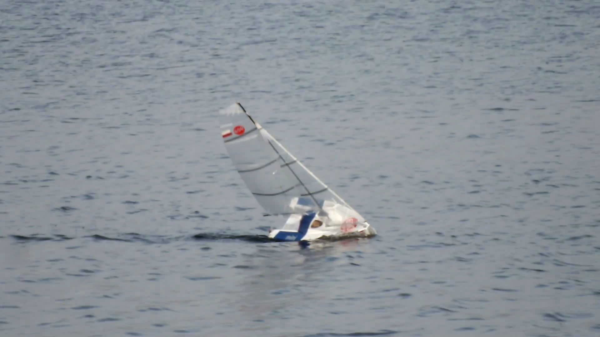

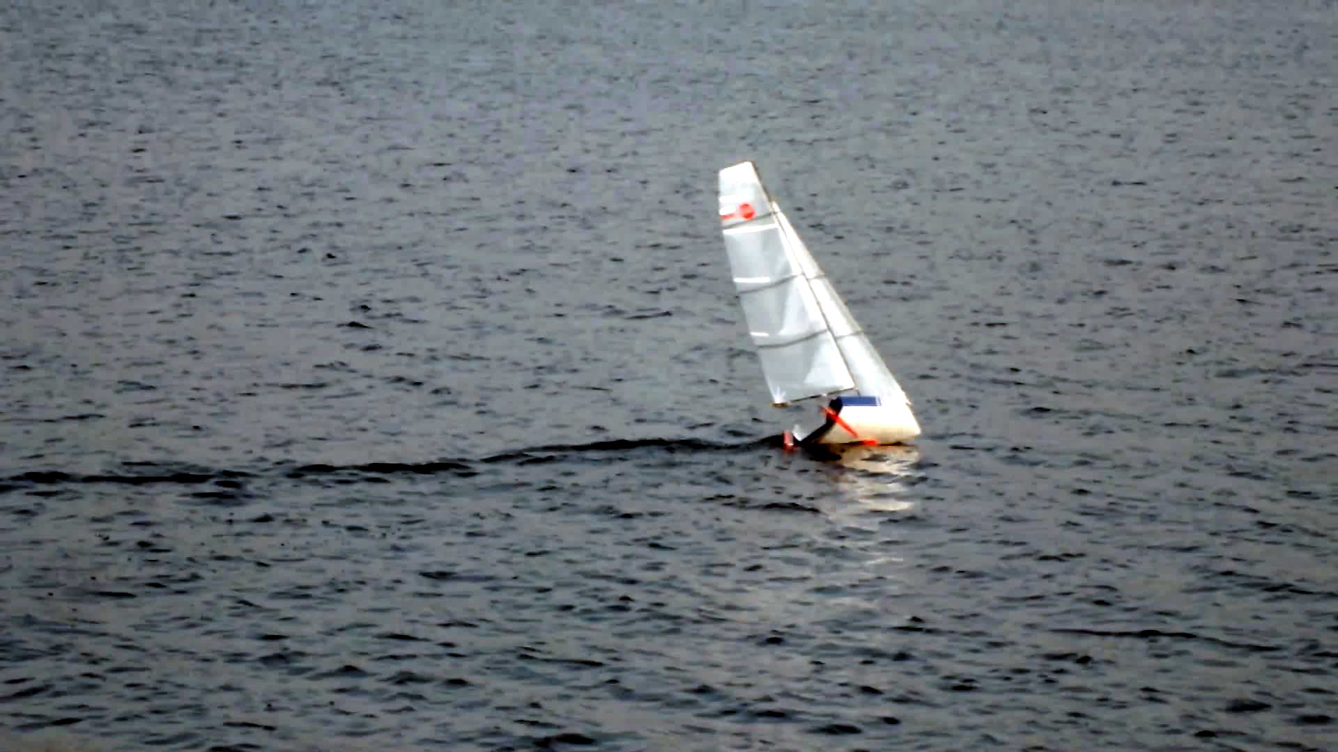

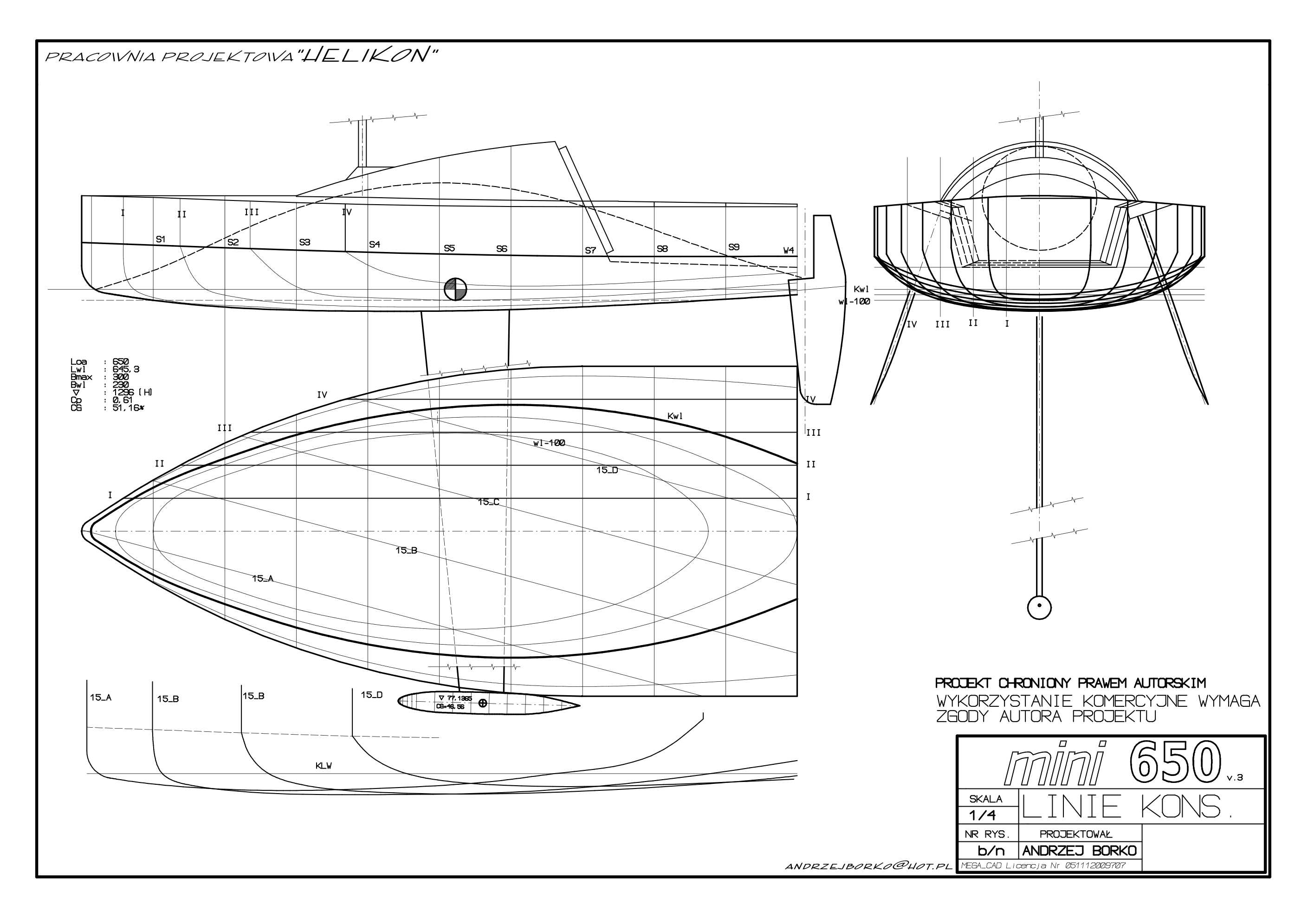

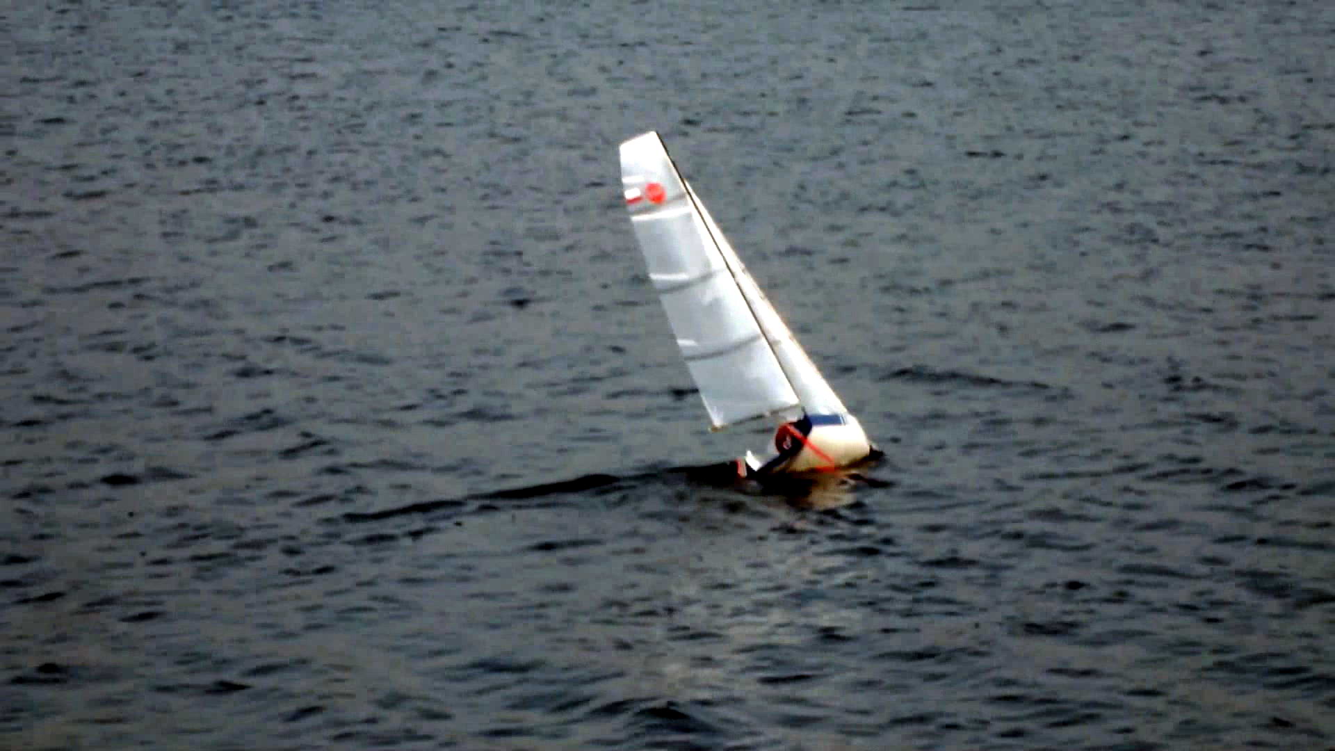

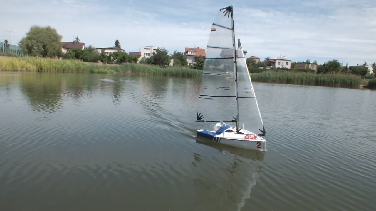

Wybrałem kilka kadrów z filmów. Jakość nie powala, ale coś widać.

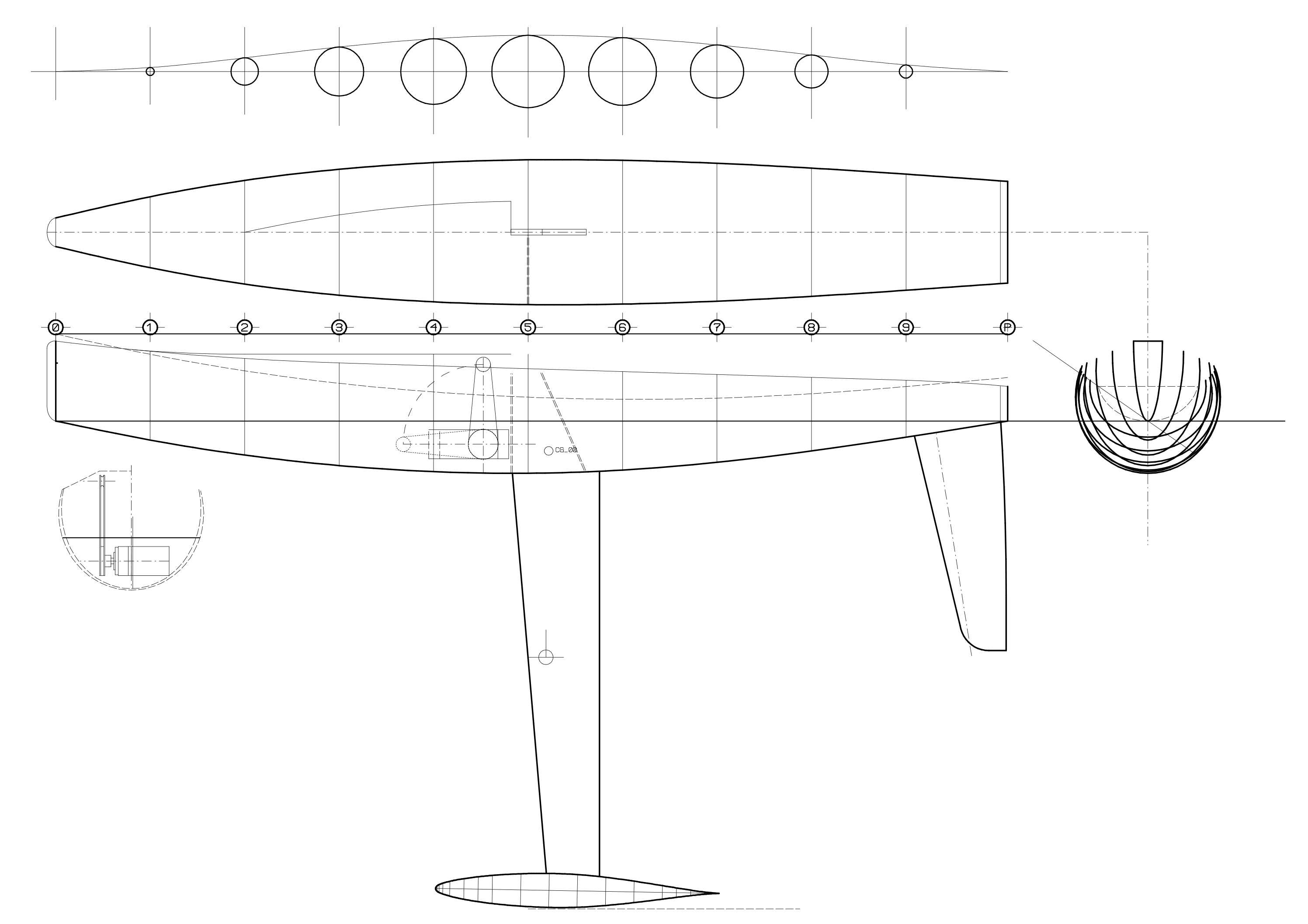

dorzuciłem jeszcze linie konstrukcyjne pływadełka.

Bardzo mi się podobają te linie kadłuba: wyprzedzają większość tego co pływqa w prawdziwym MINI-650 "o kilka długości" Oczywiście nie mówię tu o pustakach (które wyprzedzają o kilkanaście długości resztę peletonu.
Czekam na "pustaka" który będzie miał przynajmniej tyle samo z przodu co z tyłu; bo to musi nastąpić jako logiczny ciąg myślowy, zanim będą miały szerzej - na wzór Viper'ów.

Cieszę się, że „coś” takiego może się podobać. Zapewne wprowadziłbym jeszcze niewielkie poprawki, ale już niewielkie. Obliczając zrównoważenie małego MINI musiałem uwzględnić jeszcze jedno, w sumie ciekawe zjawisko. Swoisty regulator nawietrzności. W miarę wzrostu przechyłu tego typu kadłub zmienia trym podłużny unosząc rufę. Jednocześnie powoduje to znaczące przesunięcie do porzodu środka aerodynamicznego zmniejszając różnicę w momentach. Uzyskanie odpowiedniej zmiany wartości trymu podł. wymaga dopasowania rozkładu wyporności w większych kątach przechyłu. Warto zwrócić uwagę że małe MINI przy szerokiej rufie ( od 70% KLW jest to 300 mm ) ma stosunkowo wąską zbliżoną trochę do elipsy wodnicę. Środek wyporu jest położony w 51,2 % KLW, to wartość raczej spotykana w konstrukcjach powstających 100 lat wcześniej, lub współcześnie jak mój „El Draco”.
Rozważałem zbudowanie trzeciego modelu MINI jako „pustaka”. Zrezygnowałem. Jeszcze nie jestem w stanie zbudować modelu o masie 1200 G z uchylnym balastem i sterowalnymi bocznymi mieczami. To dopiero pozwoliłoby wykorzystać możliwości tego typu kadłuba. Bez spełnienia tego warunku „pustak” ma małe szanse na dobre pływanie. Masa dodatkowych dwóch silnych serw plus zwiększone zasilanie je obsługujące powoduje, że cała łódeczka zrobiłaby się zbyt ciężka. Na razie odpuściłem, może w przyszłości.
Te dwie małe 65 cm łódeczki od których zacząłem swoją przygodę z małym żeglarstwem dały mi naprawdę sporo radości zarówno podczas projektowania, budowy i jak i samego pływania. Po cichu liczę, że następne projektowane i budowane modele również ją sprawią.
Linie małego MINI przypominają linie dużych jachtów. Dla porównania linie "regatowych" 650 przeznaczonych do ścigania się w klasie RG-65 lub jego polskiej mutacji NSS-650. To rysunki robocze robocze, sporo śmieci na pokładzie.

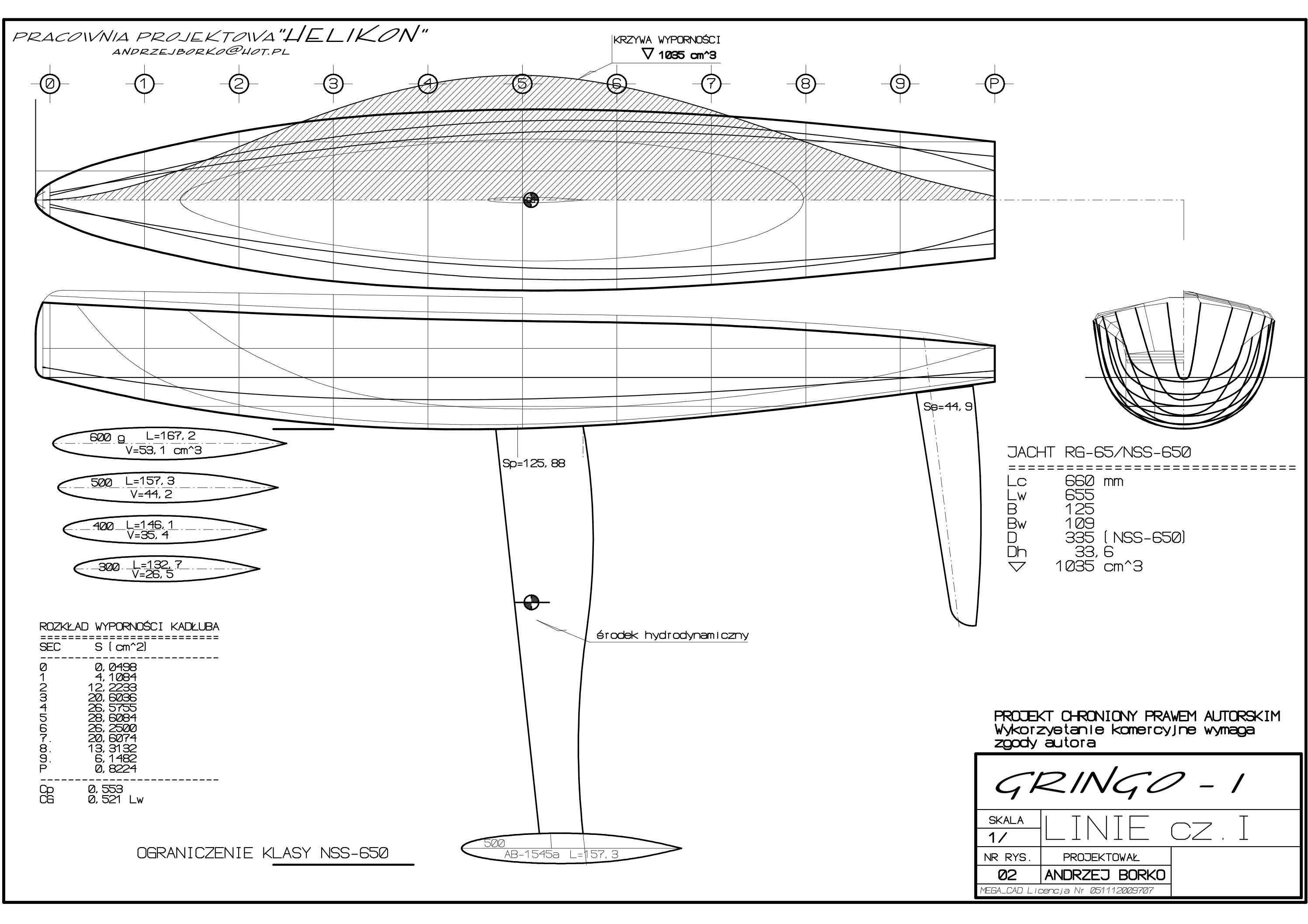

Fragment mojego nowego projektu.
Króciutko:
dwa jachty GRINGO -1 i 2 (oba w budowie) maja pozwolić na zaprojektowanie jachtu nr 3, którym docelowo zamierzam się troszeczkę pościgać. Trochę znudziło sie samotne pływanie. W miarę szczegółowy opis budowy jest tu:
http://pfmrc.eu/index.php/topic/70577-gringo-650/
i tu:
http://www.koga.net.pl/forum/viewtopic.php?f=521&t=46549
Komentarz: szukanie koncepcji GRINGO -3

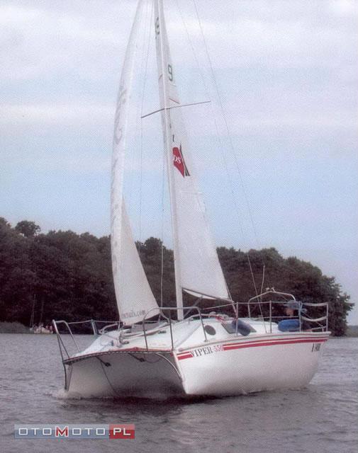

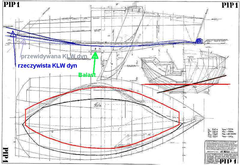

cinderella napisał(a):
Oglądając zdjęcia moich modeli można zauważyć, że przy przechyłach powyżej 30 stopni zaczyna wychodzić z wody płetwa balastowa. Dla "kuwety" te zjawisko jest silniejsze, trochę różnią się osie obrotu. Jacht w sporym przechyle ma mocno odchylony środek aerodynamiczny ożaglowania, to wprowadza silny moment skręcający jacht na wiatr (nawietrzność). Tradycyjne "żelazko" kompensuje to zmianą trymu podłużnego (maszt z kadłubem pochyla się do przodu), a kuweta niestety nie.
Wychodzi... i co z tego? kawitacja??? Nie ona dalej działa...
Ten mały procent wyprzedzenia żaglowego (do przodu - żelazko) nie ma się wcale do sił działających na ster i kadłub. Dziób (zwykle*) wchodzi w wodę - daje duże przesunięcie bocznego oporu do przodu, ster (stery) musi kompensować (znaczy hamować) i samo się stawia w opcji niepłynięcia do przodu. Pomijam ustawienia kila w skos w stosunku do żelazka (kuwety). W sumie (chyba) żelazko zwycięża.
Projektując PIP;a analizowałem nawet dwa stery (ale i kompensatory nawietrzności) ale po prototy6pie nie widziałem potrzeby: Łódka byłą sterowna w każdych warunkach.
Ważne : szeroki dziób nie mógł walczyć z szeroką rufą.

Na rysunku jest pokazany sposób równoważenia jednego z GRINGO. Nie ma tu żadnego wyprzedzenia, dla mnie ten termin nie istnieje. Przechylając jacht z wychylonymi żaglami otrzymujemy ścisłe rozwiązanie. Trzeba jeszcze uwzględnić wędrówkę środka aerodynamicznego każdego żagla (profilu) wynikajacą z momentu pochylającego w zależności od kata natarcia. Dla dużych kątów natarcia (`90) wpływ momentu pochylającego przesuwa środek aerodynamiczny do ~50% średniej cięciwy. Dla niewielkich katów, tu 10 (grot) i 13 (fok) można założyć 25 - 27% śred. cieciwy.
balans_gringo.jpg [ 205.08 KiB | Przeglądane 33984 razy ]
