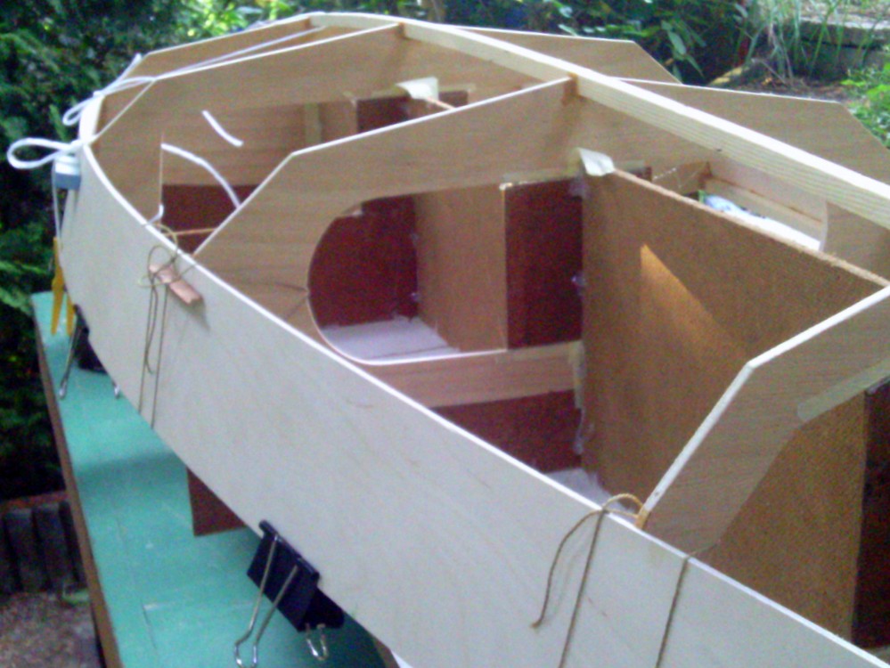

Pośród majowej, soczystej gęstwiny zieleni, wyłania się szkielet kadłuba żaglówki, modelu rzecz jasna... :D
kadłub1.jpg [ 189.32 KiB | Przeglądane 50108 razy ]

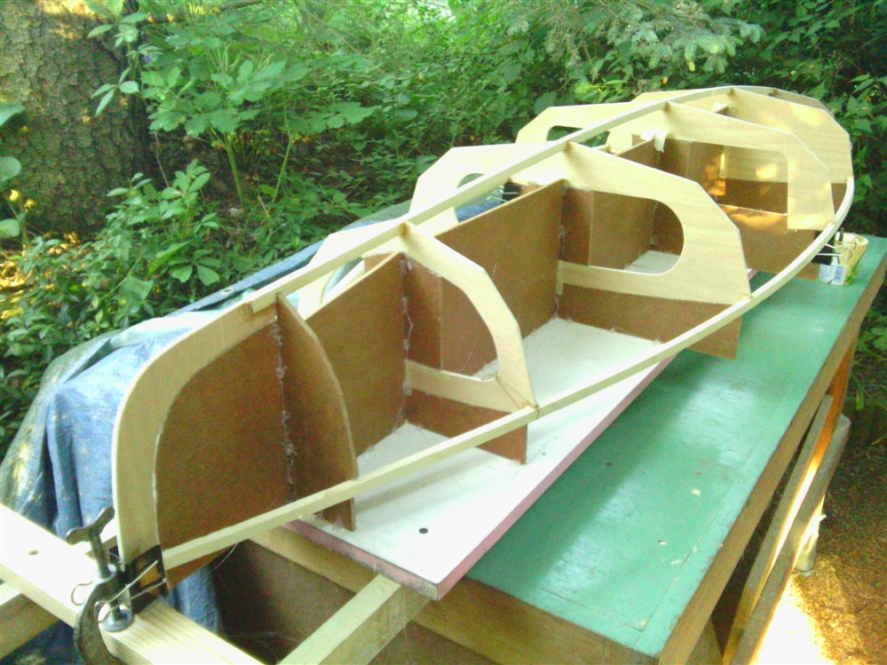

No, to widoczek od strony dziobu, przybyły wzdłużniki. :D

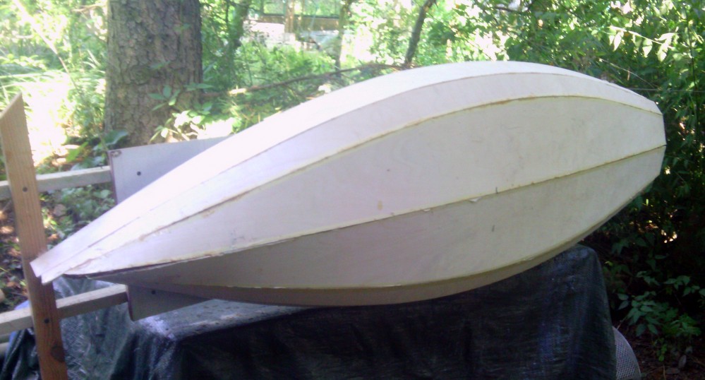

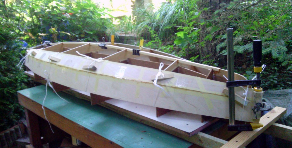

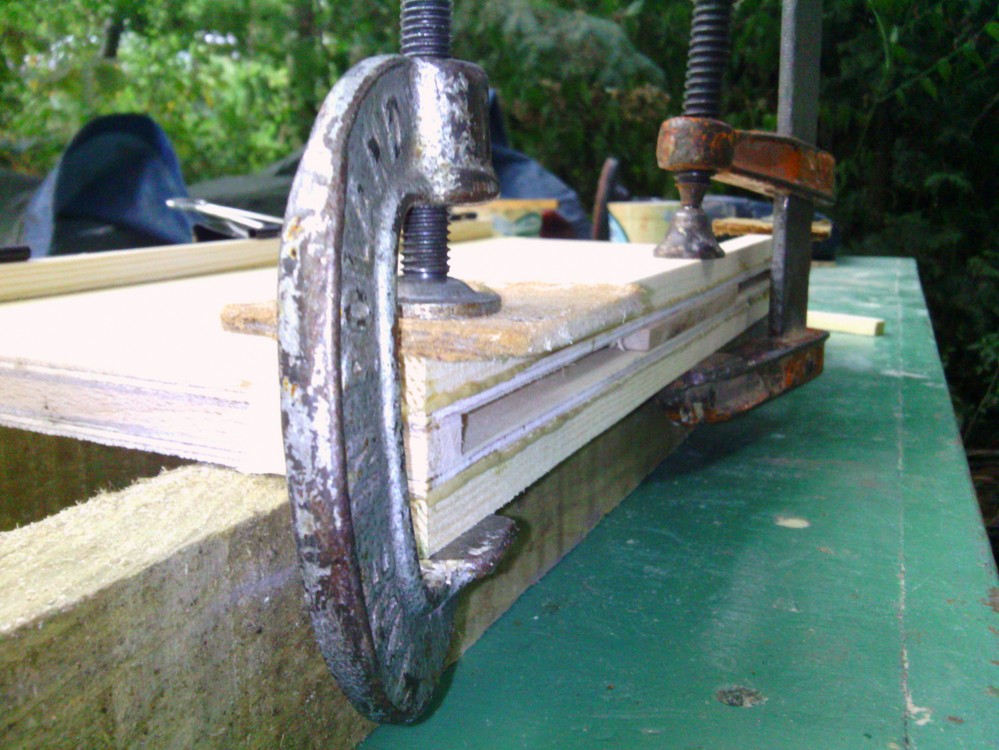

I z boku też, bowiem płat sklejki do burty przylgnął. :D
kadłub3.jpg [ 200.89 KiB | Przeglądane 50021 razy ]
I się trzyma. ;)

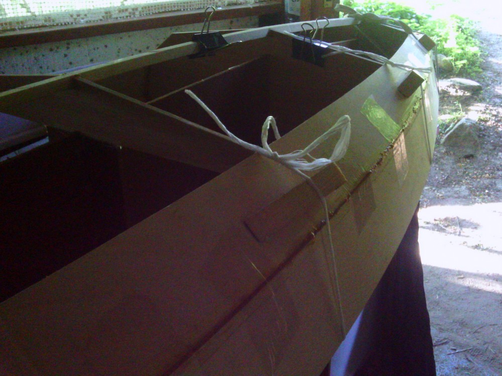

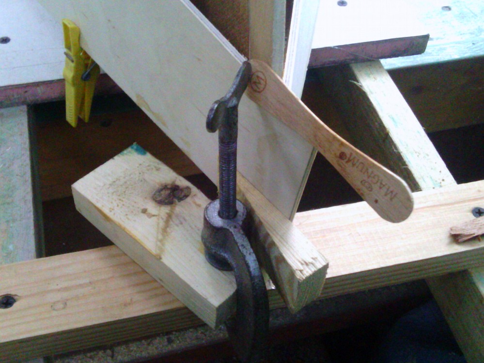

Juzing, sznurek, listewki, klipy, klamerki...
kadłub4.jpg [ 156.5 KiB | Przeglądane 50007 razy ]
...klocek, ścisk, klin, a nawet patyczek od lodów - wszystko się liczy, gdy przychodzi przytrzymać kolejny płat burtowy. :roll:
kadłub5.jpg [ 155.33 KiB | Przeglądane 50007 razy ]
Jest równowaga, dwa płaty. :D

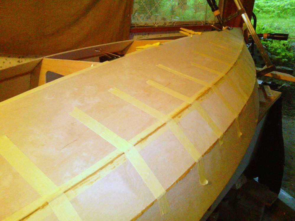

 Tytuł: Re: Żaglówka
PostNapisane: 29 maja 2018, o 21:24
Posty: 9316
Otrzymał podziękowań: 2224

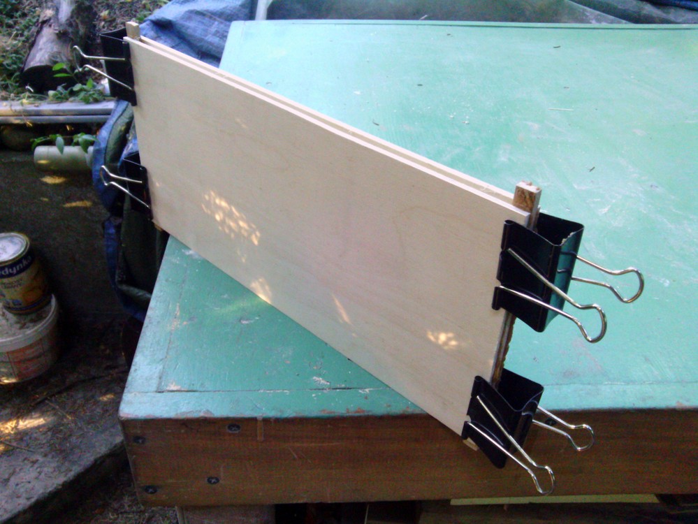

I taśma klejąca, bez której trudno jest wyobrazić sobie klejenie, składanie, montaż...
kadłub8.jpg [ 184.79 KiB | Przeglądane 49931 razy ]

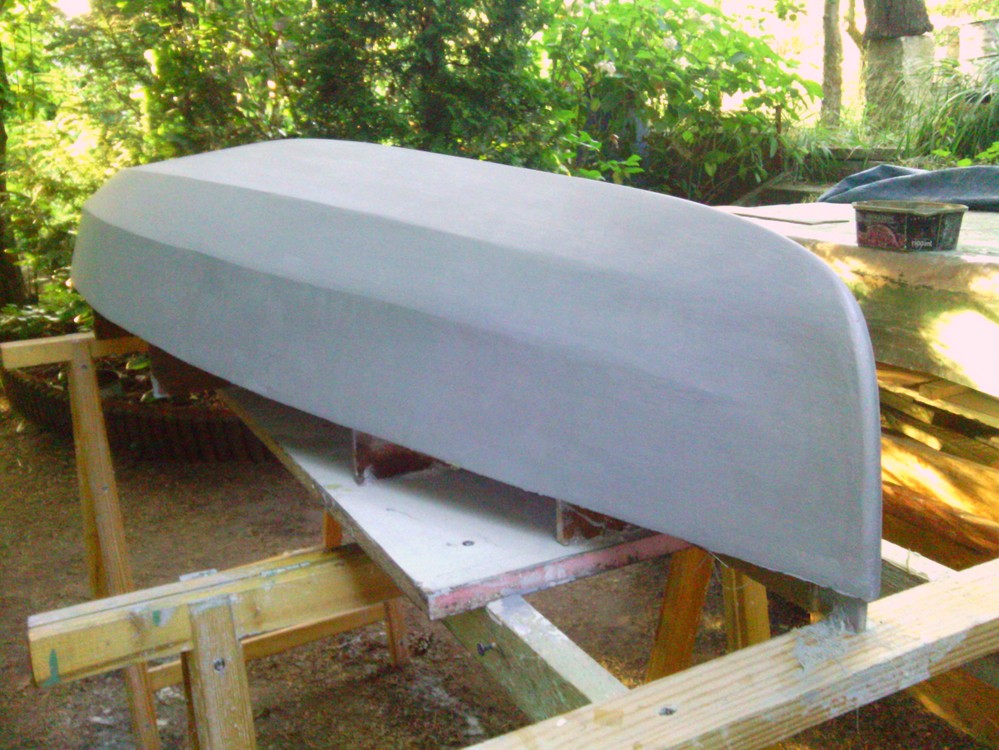

 Tytuł: Re: Żaglówka
PostNapisane: 31 maja 2018, o 21:47
Posty: 9316
Wygląda na to, że kadłub poklejony jest. I stoi na wysoki kant, bez żadnego podtrzymania. :roll:

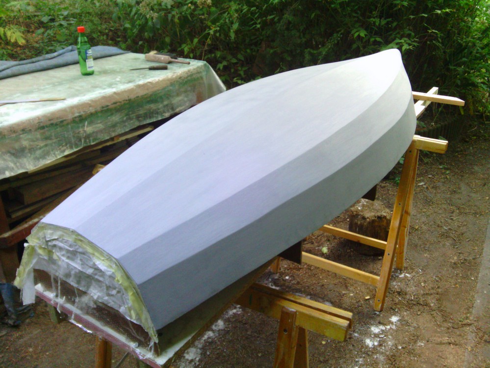

PostNapisane: 8 cze 2018, o 23:21
Posty: 9316

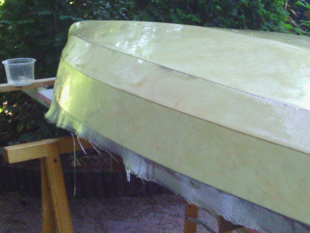

Laminare necesse est.
kadłub10.jpg [ 128.52 KiB | Przeglądane 49863 razy ]

Grunt, to dobry podkad.
kadłub11.jpg [ 179.44 KiB | Przeglądane 49832 razy ]

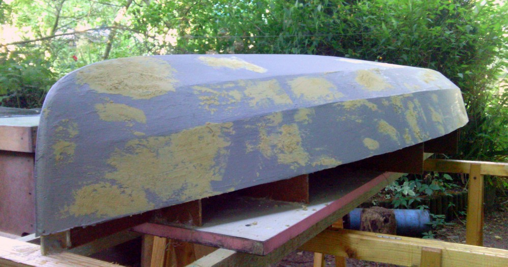

I stara (ale jara) szpachlówka...
kadłub12.jpg [ 150.5 KiB | Przeglądane 49832 razy ]

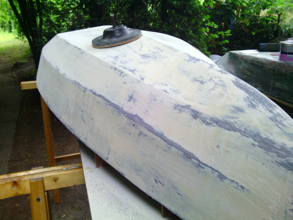

 Tytuł: Re: Żaglówka
PostNapisane: 13 cze 2018, o 22:11
Posty: 9316

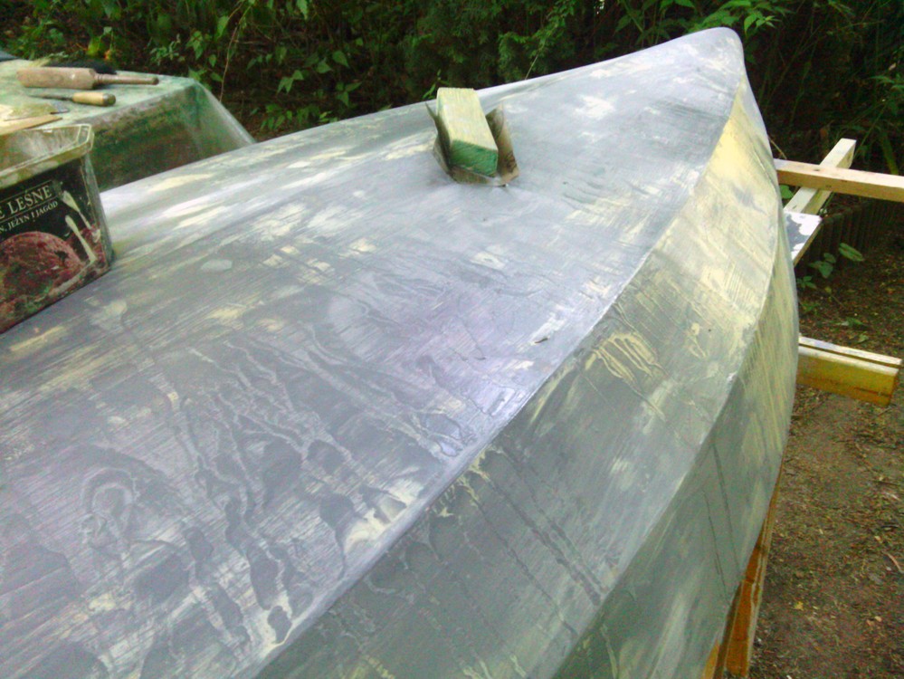

Najpierw na sucho:
kadłub13.jpg [ 168.42 KiB | Przeglądane 49810 razy ]
Potem na mokro:
kadłub14.jpg [ 163.1 KiB | Przeglądane 49810 razy ]
I po umyciu schnie:
kadłub15.jpg [ 189.67 KiB | Przeglądane 49810 razy ]
Prawie gładkie. Prawie gotowe do malowania.
 Tytuł: Re: Żaglówka
PostNapisane: 14 cze 2018, o 22:40
Posty: 9316

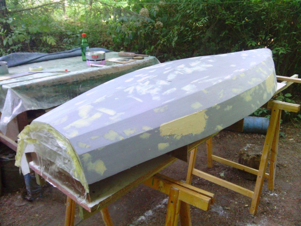

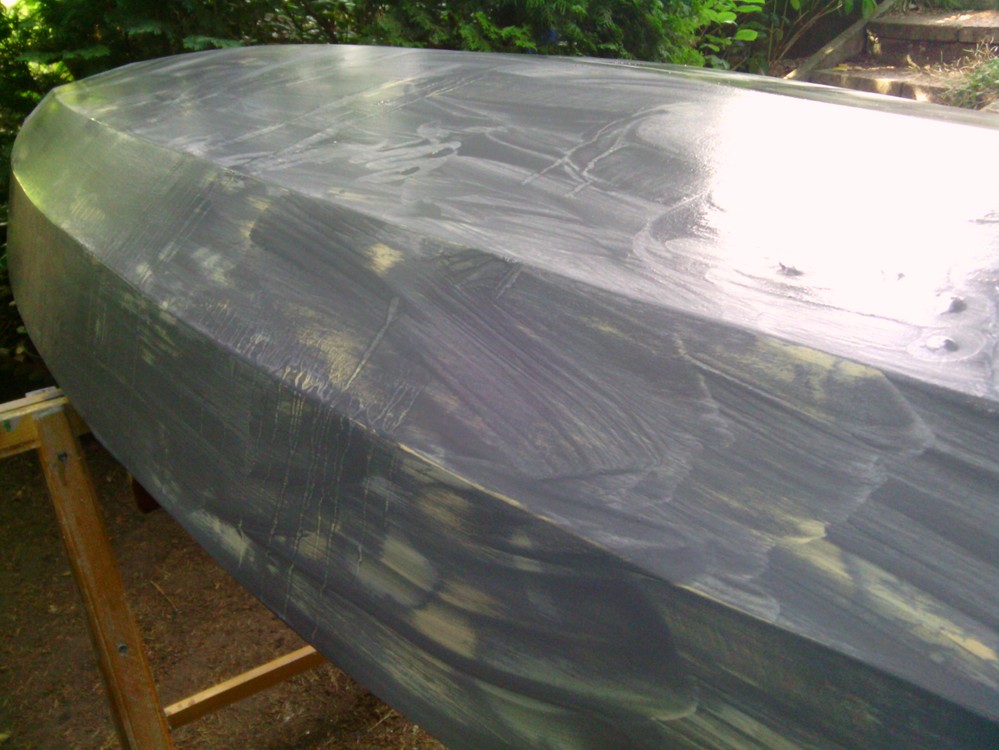

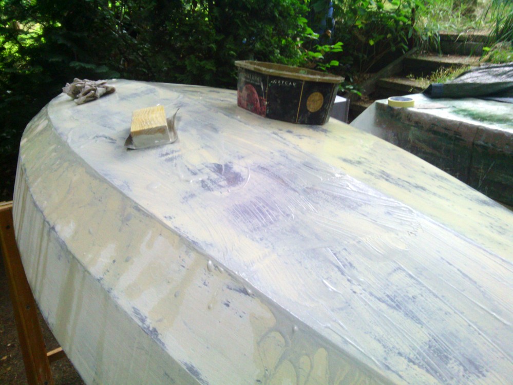

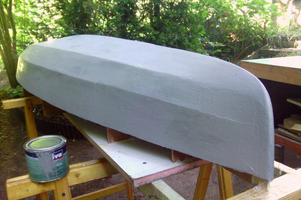

Jeszcze jeden (podkład)...
kadłub16.jpg [ 186.92 KiB | Przeglądane 49781 razy ]

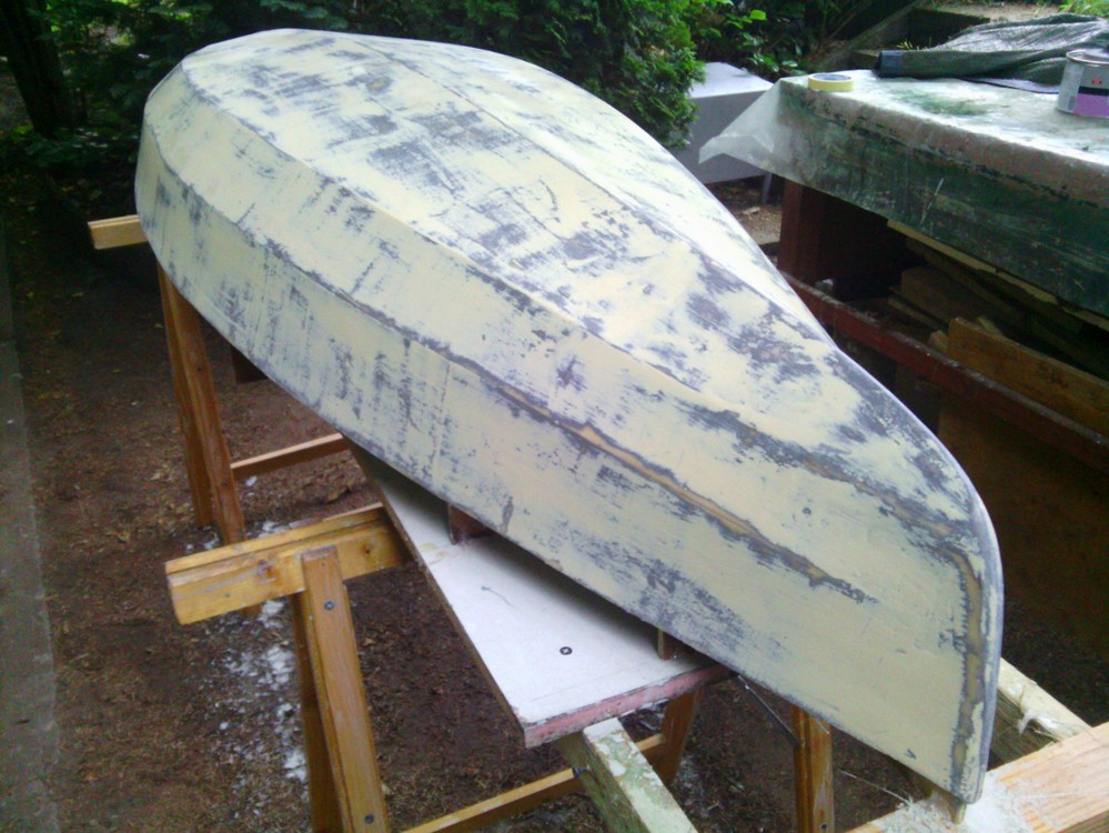

I jeszcze raz (szpachlówka)...
kadłub17.jpg [ 195.78 KiB | Przeglądane 49781 razy ]
Szoruj na mokro, aż będzie gładź...
kadłub18.jpg [ 188.88 KiB | Przeglądane 49781 razy ]
Może wystarczy, może już dość...
kadłub19.jpg [ 208.93 KiB | Przeglądane 49781 razy ]
Może... Lakier już czeka. Kolorowy.

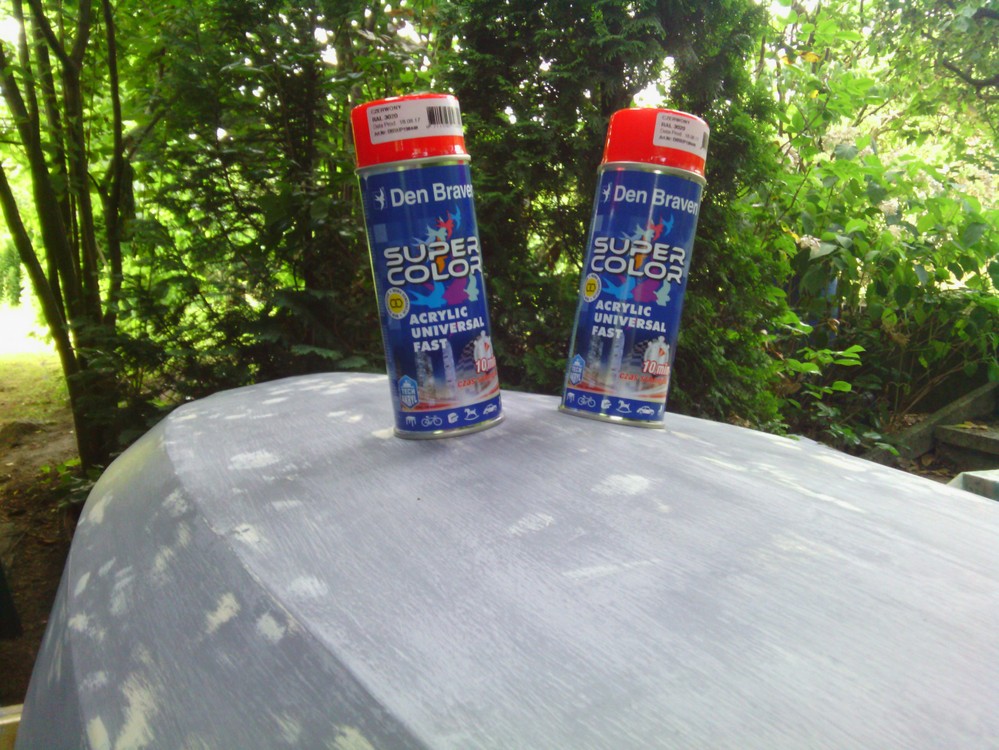

 Tytuł: Re: Żaglówka
PostNapisane: 15 cze 2018, o 22:06
Posty: 9316

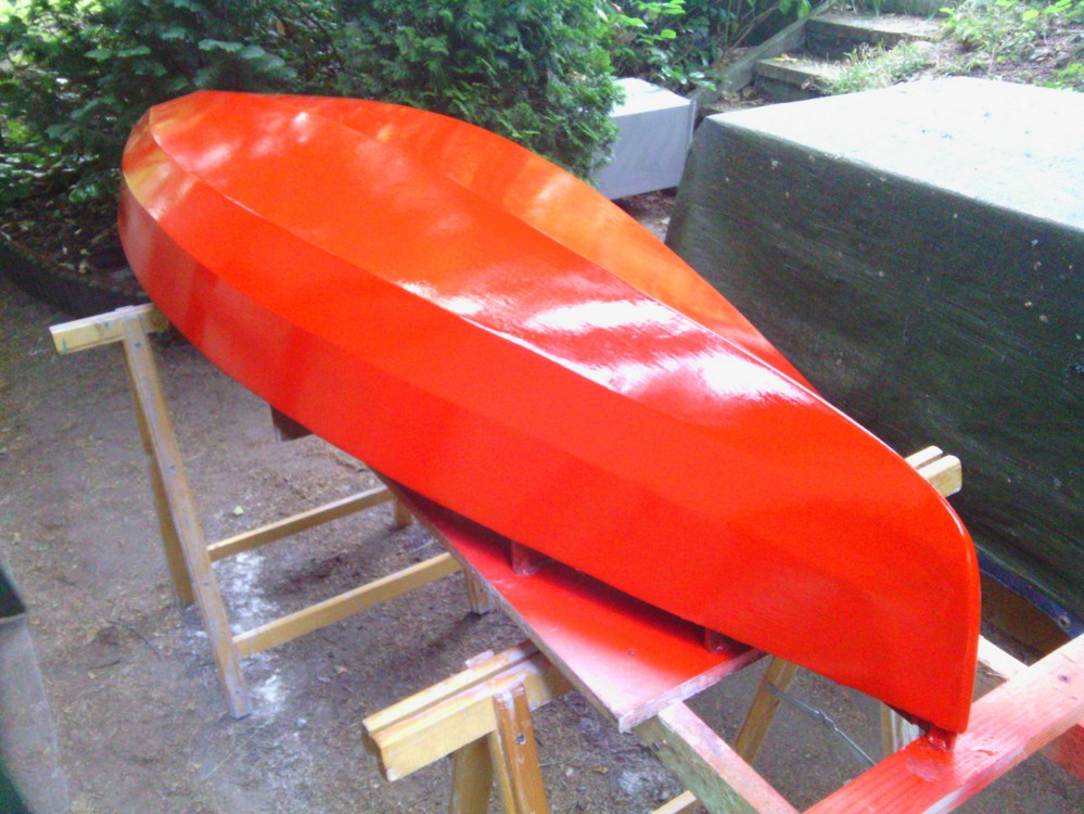

O, takie dwa flakony pod ciśnieniem, poprzedzone wyprawkami...
kadłub20.jpg [ 220.22 KiB | Przeglądane 49755 razy ]
Solidnie przetarte...
kadłub21.jpg [ 152.17 KiB | Przeglądane 49755 razy ]
Przykryte podkładem... (który to już dzień, który to już raz?)
kadłub22.jpg [ 153.44 KiB | Przeglądane 49755 razy ]
I pokryte - lakierem! Hurrra!!! :D
kadłub23.jpg [ 194.84 KiB | Przeglądane 49755 razy ]
Dwa flakony, trzy zacieki. ;) Jest blask.

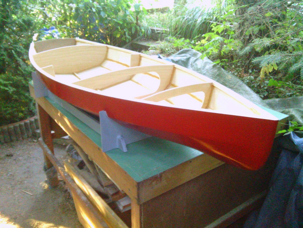

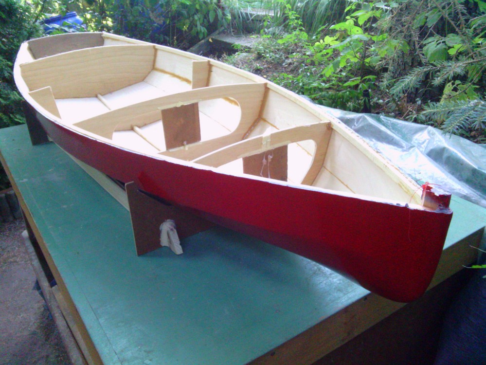

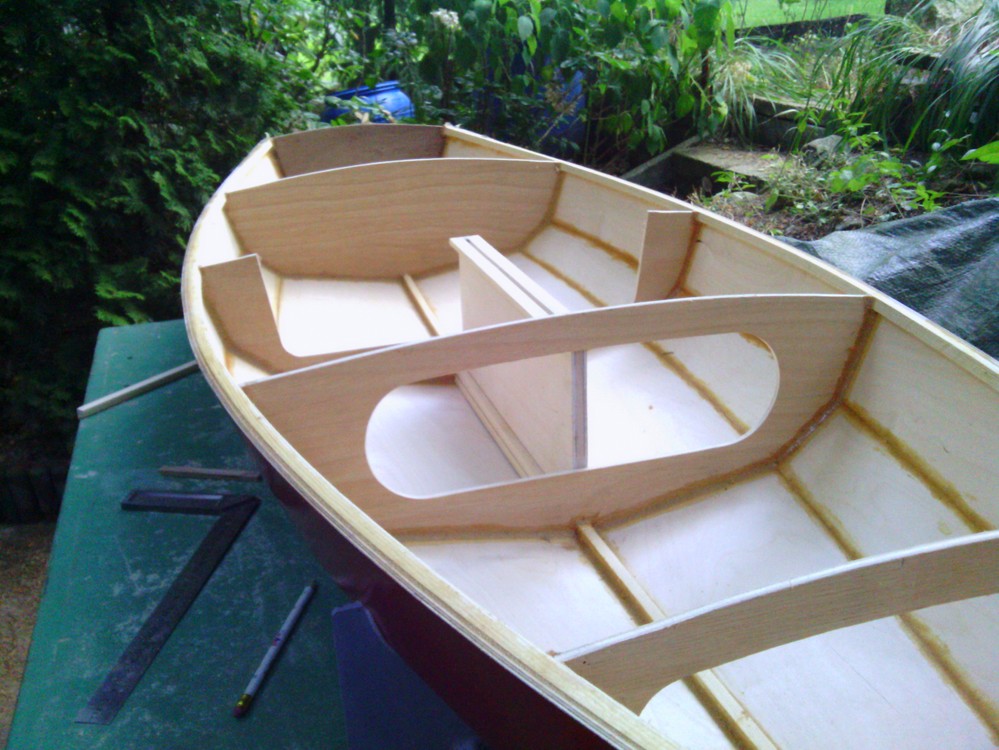

Jest łoże, można kadłub obrócić i zajrzeć do środka.
kadłub24.jpg [ 195.28 KiB | Przeglądane 49730 razy ]

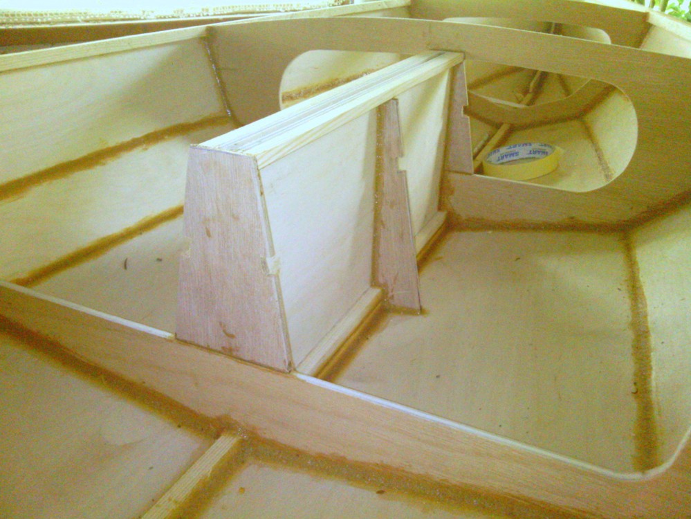

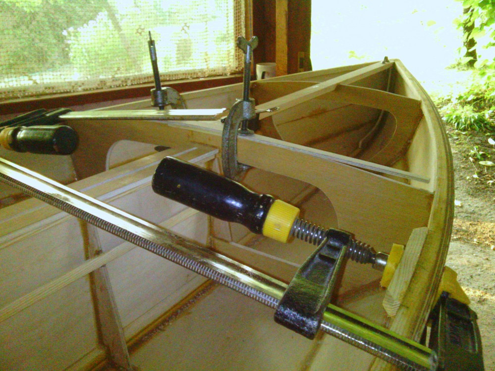

Skrzynka, skrzynka mieczowa się klei...
kadłub26.jpg [ 163.25 KiB | Przeglądane 49647 razy ]
 Tytuł: Re: Żaglówka
PostNapisane: 21 cze 2018, o 20:55
Posty: 9316
I wzmacnia.
kadłub27.jpg [ 181.57 KiB | Przeglądane 49617 razy ]
I rychtuje się do zespolenia z kadłubem.
kadłub28.jpg [ 156.16 KiB | Przeglądane 49617 razy ]
Takiej skrzynki jeszcze nie budowałem...

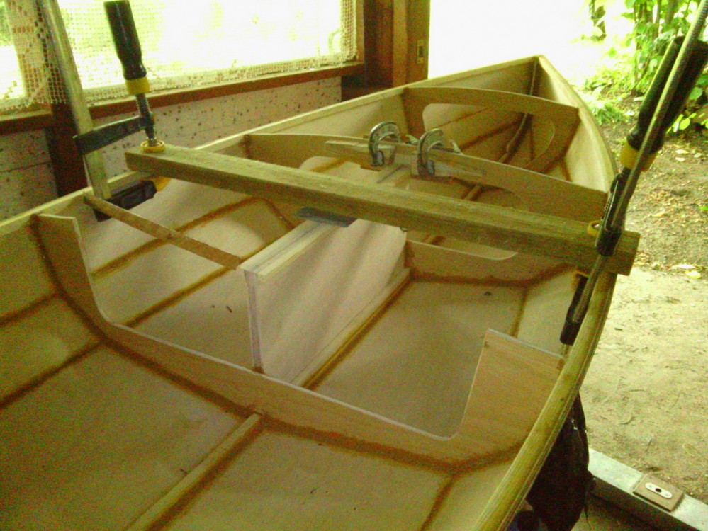

Przymiarka skrzynki do kadłuba.
kadłub29.jpg [ 182 KiB | Przeglądane 49581 razy ]

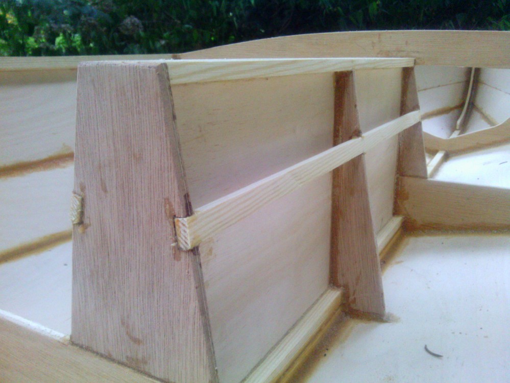

Przybyły usztywnienia skrzynki (w czasie burzy letniej z piorunami).
kadłub31.jpg [ 169.66 KiB | Przeglądane 49524 razy ]

I listewki, które nie tylko wzmacniają konstrukcję skrzynki, ale i służą do gromadzenia krawatów w czasie żeglugi.
kadłub32.jpg [ 139.14 KiB | Przeglądane 49492 razy ]

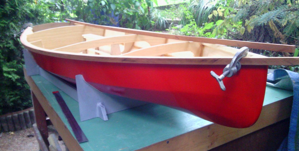

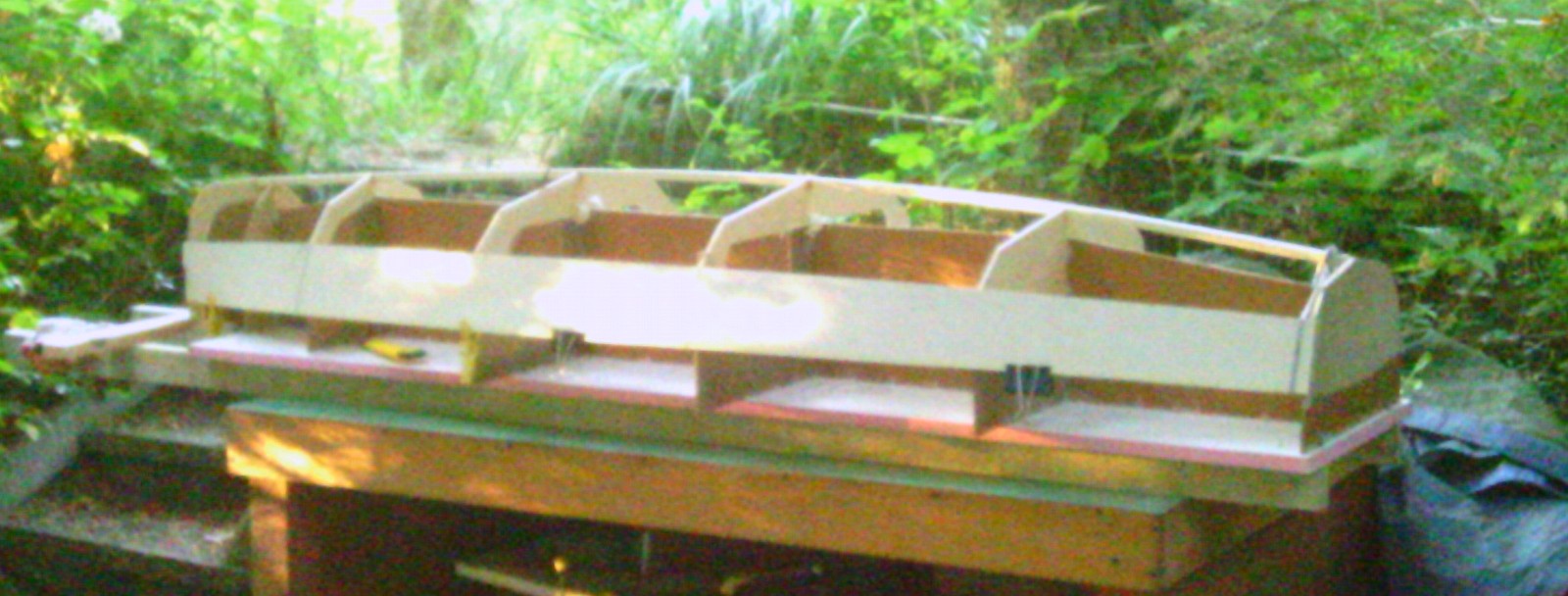

Dzisiaj nastąpiła przymiarka listewek odbojowych:
kadłub33.jpg [ 127.38 KiB | Przeglądane 49475 razy ]
oraz montaż blatu skrzynki mieczowej:
kadłub34.jpg [ 177.63 KiB | Przeglądane 49475 razy ]
Czas pomyśleć o mieczu...

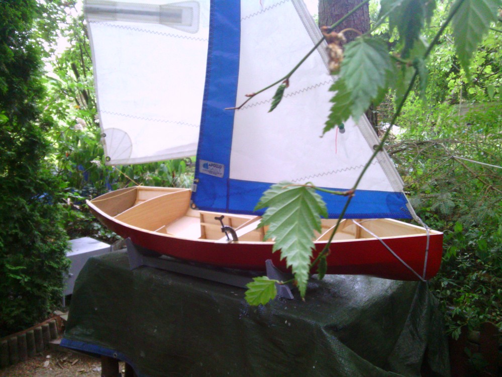

Pierwsza przymiarka żagli. :D

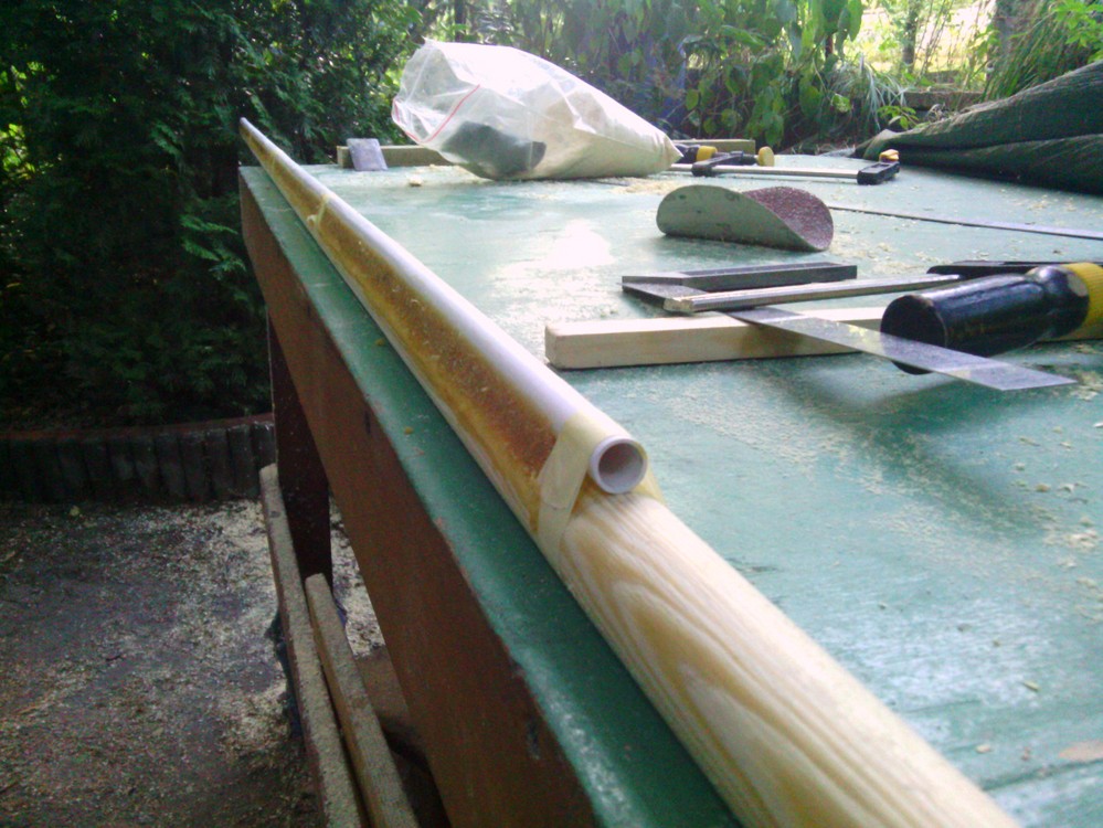

Patent Mariana na likszparę zastosowałem w maszcie stożkowym, z rdzeniem sosnowym. :D
takielunek2.jpg [ 193.01 KiB | Przeglądane 49423 razy ]

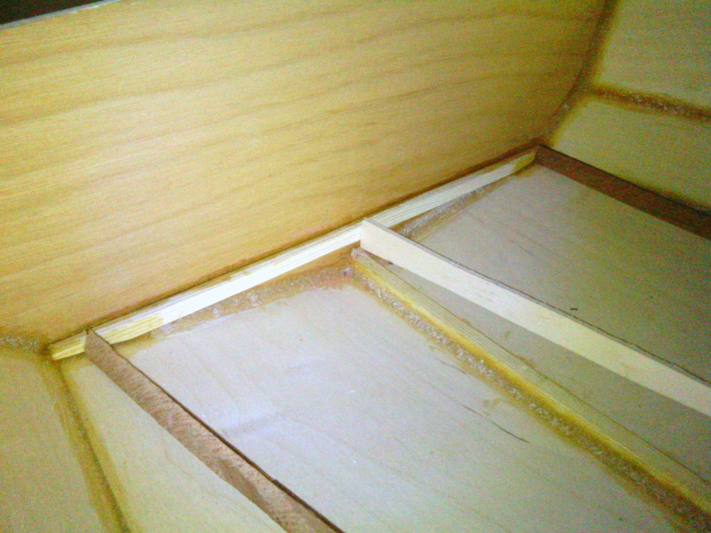

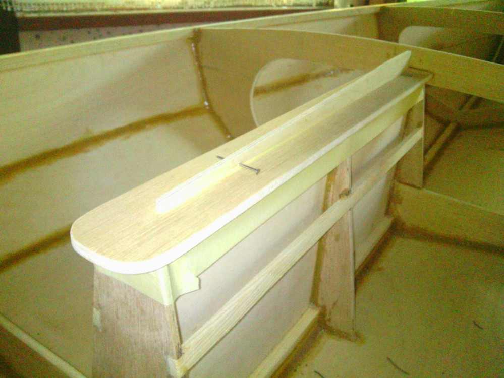

Niby taka listeweczka, niby kawałek drewienka, a jakże ważna jest to listewka, bo leżeć będzie na niej greting, na którym stanie pan sternik.
kadłub35.jpg [ 188.78 KiB | Przeglądane 49397 razy ]

Mam pytanko a nawet dwa ;) jaka duża jest ta zaglóweczka, i w jakim celu przy niej dłubiesz?
Pytam, bo nie wyglada mi na miniaturkę którą na pólce można postawić :-?
 Tytuł: Re: Żaglówka
PostNapisane: 5 lip 2018, o 23:31
Posty: 9316
Długość kadłuba = 1,75 m,
Szerokość 60 cm,
Wysokość masztu 2,4 m,
Pow. ożaglowania 1,4 m2.
Jest to łódka - eksponat - służąca np. do celów dydaktycznych, ale i da się ją zwodować i "powozić" małego pasażera na płytkiej wodzie, celem oswojenia go ze sztuką żeglarską. Był swego czasu taki temat: viewtopic.php?f=22&t=25473#p445917
Gdzieś myśl taka kołacze, ale i nie zupełnie, gdyż za sprawą sklepu żeglarskiego Hobby http://hobby.poznan.pl stałem się posiadaczem pięknie odszytych żagli reklamowych firmy Apollo Sails i trzeba było dopasować do nich kadłub. Wybór padł na Olimpijkę M. Plucińskiego z 1936 roku. I to ona, ta Olimpijka, wciągnęła mnie w tę dłubaninę. Dobre? :D
