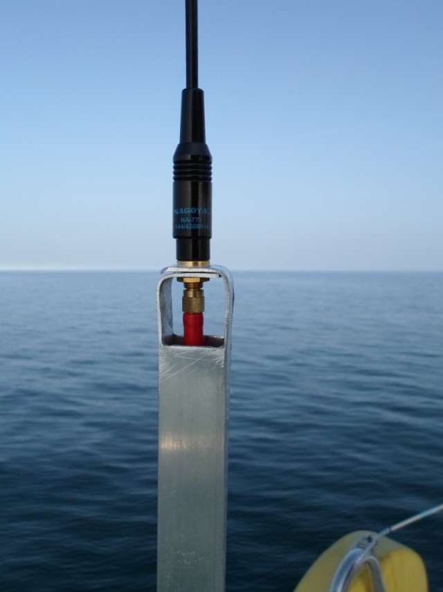

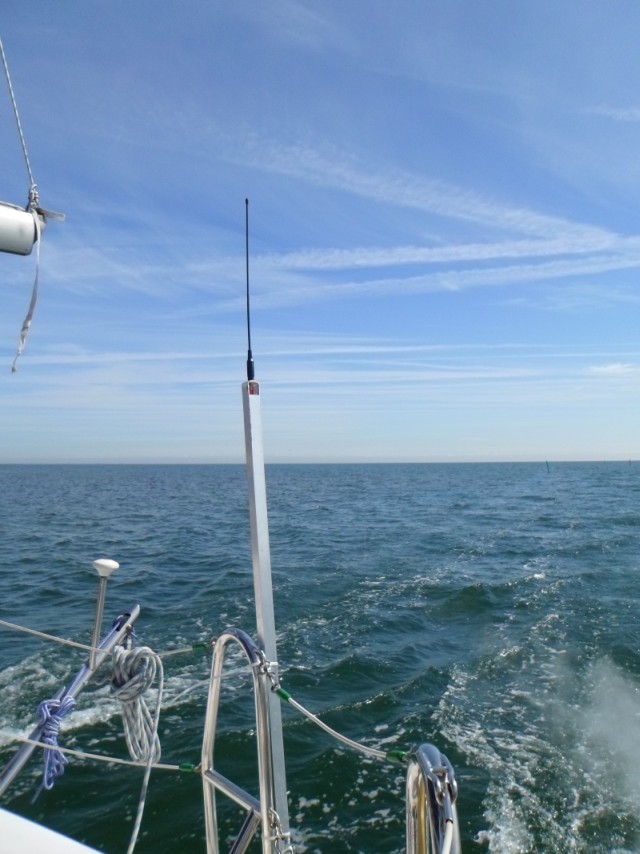

Aluminiowy kwadraciak przerobiłem (piła do metalu + pilnik + młotek + wiertarka) na maszt. Wkręcenie beczki SMA. Instalacja sterownika do odbiornika na laptopie, przypisanie portu COM.
Na rejsie: połączyłem wszystkie elementy w całość.

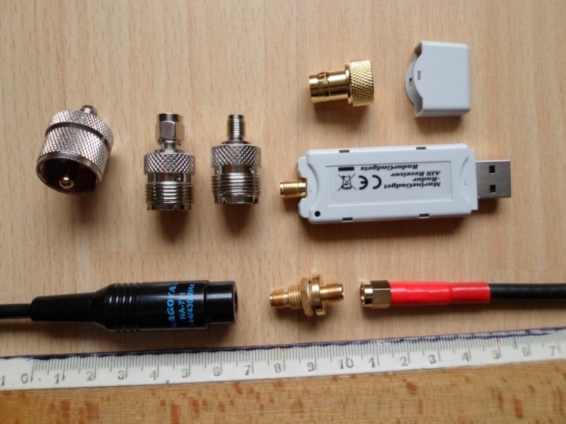

_odbiornik.jpg [ 86.5 KiB | Przeglądane 46874 razy ]
_antena.jpg [ 86.04 KiB | Przeglądane 46874 razy ]
Doświadczenia:

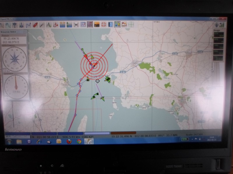

Zestaw działa! Po przypięciu „masztu” do kosza rufowego (katamaran Athena 38) , więc jakieś 2 m nad wodą odbierał sygnały statków z ponad 10Mm. Reszta na zdjęciach („kręgi radaru mam ustawione 5 x 1Mm)
AIS_Obraz.JPG [ 72.92 KiB | Przeglądane 46874 razy ]
UWAGI:
1. uwaga na złącza! To ma być SMA a nie RSMA / RP-SMA (http://pl.wikipedia.org/wiki/Z%C5%82%C4%85cze_SMA nie http://pl.wikipedia.org/wiki/RP-SMA)
2. chyba pomaluję „maszt”, bo zdarzało się że ktoś łapał się za niego traktując jak coś stałego.
3. Kupiłem też przejściówkę SMA/UC1 (w obie strony). Podłączenie do anteny jachtowego radia VHF (top masztu) zwiększa zasięg do ponad 20 Mm. Druga przejściówka umożliwia awaryjne korzystanie z radia po stracie anteny głównej.

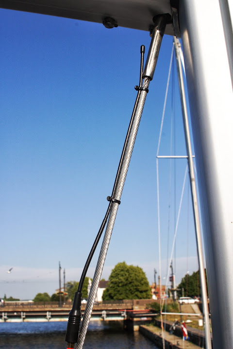

_maszt.jpg [ 133.56 KiB | Przeglądane 46822 razy ]
_antena_na_koszu.jpg [ 185.76 KiB | Przeglądane 46822 razy ]
OpenCPN_AIS.jpg [ 104.83 KiB | Przeglądane 46822 razy ]

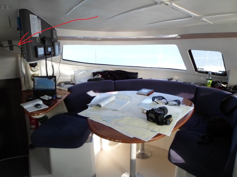

marchew napisał(a):
Jak rozwiązałeś kwestię doprowadzenia kabla do komputera, żeby nie plątał się pod nogami?
prowadzenie_kabla.jpg [ 137.47 KiB | Przeglądane 46735 razy ]
srebrna taśma rulez! :lol: Znalazłem przepust z kabiny do achterpiku i dalej razem z prysznicem rufowym. Takie było założenie, że zawsze jakiś otwór na pokład zlokalizuje i wykorzystam. Kabel H155 z wtykiem SMA ma małą średnicę (8-9mm) a sztywność tu ułatwia przepychanie.
antena_kabel_beczka_przejsciowki_odbiornik.jpg [ 124.07 KiB | Przeglądane 46735 razy ]

Udało mi się przetestować ten odbiornik na Bałtyku, muszę powiedzieć, że jestem zadowolony. Antenę (Nagoya NA-771 - 40zł) zamontowałem pod salingiem "trytką".
antena.jpg [ 78.4 KiB | Przeglądane 45218 razy ]
Kabel H155 (50 Ohm) 8m - dzięki uprzejmości Wojtka Bartoszyńskiego.
Końcówka anteny była 590cm nad wodą. Uzyskałem zasięg do 8Mm.
Instalacja szybka i łatwa, demontaż jeszcze prostszy.

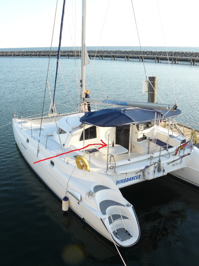

Ekran kabla do wanty zwarty był (na fotce nie widać)? Co za jacht - którędy kabel przeprowadziłeś? Więcej fotek... please :-) Nie zauważyłeś tłumienia sygnałów od strony wanty? Eksperymentowałeś z ustawieniami (kanały, filtry)?

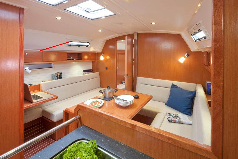

Cały kabel był izolowany. Jacht Bavaria 36. Fotek drogi kabla niestety nie mam ale była bardzo prosta. Po wancie sprowadziłem do pokładu (przypinając co 30cm). Od podwięzi wantowej do okienka było 35cm więc twardy kabel leżał nieruchomo na pokładzie bez dodatkowego przypięcia. Dalej był przepuszczony przez okienko (dało się go przytrzasnąć elastyczną uszczelką okna bez strat po stronie kabla jak i uszczelki). Wewnątrz bez zapinek do zamykanej jaskółki gdzie był już odbiornik.
kabel.jpg [ 94.03 KiB | Przeglądane 45058 razy ]
Bavaria_36_w5_800x533.jpg [ 78.29 KiB | Przeglądane 45058 razy ]
Nie zauważyłem tłumienia od strony wanty ani masztu (powinien dawać dużo większy cień) ale moje obserwacje były mocno ograniczone (prawie zerowy ruch statków na trasie z Liepai do Helu). Miałem zamiar pokręcić się po Zatoce przed wejściem, pobadać tłumienie i różne ustawienia odbiornika ale załoga miała zbyt duże ciśnienie na Morgana :)
Dodam jeszcze, że wypasiona (naprawdę!) instalacja Garmina dawała zasięg UKFki około 1,5Mm (25W), a AISa Garminowego podłączonego splitterem do anteny głównej na topie około 4Mm z tym, że potrafił utracić obiekty bliższe niż 2Mm. Podobnie jak armator podejrzewam problem z instalacją antenową. To był pierwszy pełnomorski rejs tej Bavarii, wcześniej pływała 2mce w trybie day-sailing.
