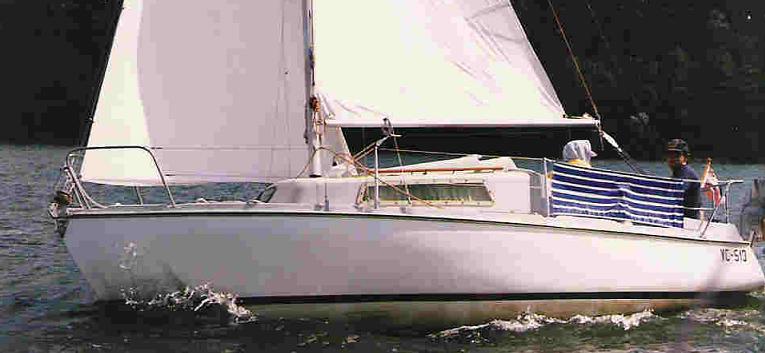

Czas biegnie szybko, kiedyś na Carinie był refpatent, czyli zwijanie grota na bomie i do tego rozwiązania dołożyłem obciągacz bomu na szotringu, takie dwa w jednym i działało to całkiem dobrze.
Jacek36a.JPG [ 42.11 KiB | Przeglądane 10097 razy ]
