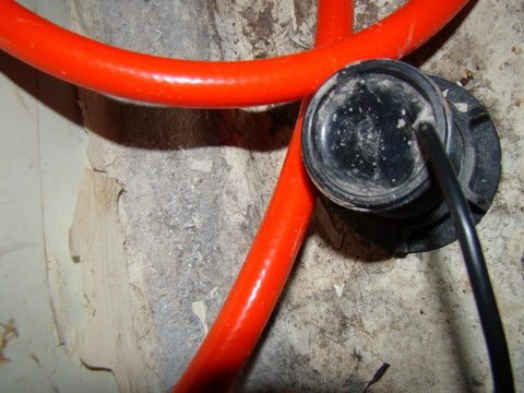

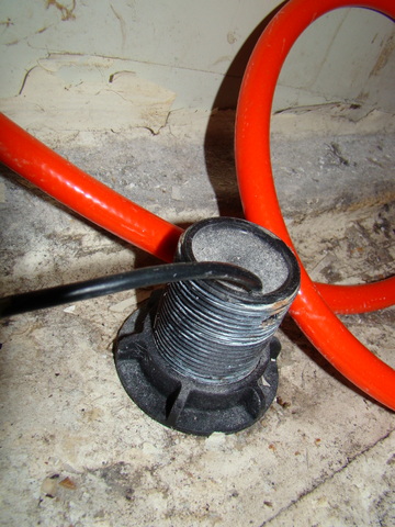

Przetwornik wygląda tak:
p1.jpg [ 106.4 KiB | Przeglądane 10032 razy ]
DSC07356.JPG [ 99.52 KiB | Przeglądane 10032 razy ]
Nie ma na nim nalepki , tabliczki znamionowej ani innego opisu. Może kiedyś była, ale sie odkleiła i znikła.....
Nie jest to jednak taki przetwornik jak ten , do którego link wkleiłeś....
Jedno co mnie zainteresowało. Obydwa przetworniki mają identyczne wymiary, można je wiec zamienić miejscami. Echosondę dać przed płetwą balastową, a wiatraczek logu na jego miejsce....
Chciałbym dysponować takimi danymi , o których piszesz, niestety nigdzie ich nie znalazłem.... :-(
