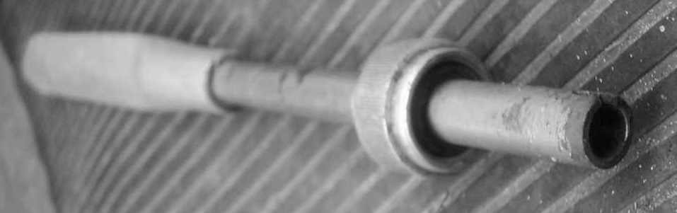

Poznaję swój rysunek ;)
Jest to część wkręcana w wał wyjściowy. Reszta wału to rura Ø18/Ø14 wciśnięta (!) w widoczny na rysunku otwór i zakołkowana. Całkowita jej długość w wersji nowszej (bez gwintu) to 130cm (taką mam chwilowo pod ręką). Być może na końcu łączącym się z częścią gwintowaną jest wypełniona - nie rozwalałem aż tak głęboko.
Bardzo istotna jest współosiowość i brak bicia wału oraz wyważenie śruby. Pamiętaj, że to się kręci podparte na jednym końcu, a ze śrubą na drugim, prawie 3tyś obr/min.
Mocowanie śruby musisz dopasować do śruby jaką dobierzesz, ale pamiętaj o zabezpieczeniu przekładni (kołek ścinalny) i śruby (coś, żeby nie spadła jak się kołek zetnie).
Szczerze mówiąc, na Twoim miejscu bym poszukał na różnych stronach z ogłoszeniami wału w Twojej wersji wraz ze śrubą. Trafiają się, sam tak kilka kupiłem.
Piesek jest utrzymywany w pozycji neutralnej przez "wąsatą" sprężynę, widać ją trochę na podanym przez Ciebie zdjęciu.
Przy okazji, jeśli kupiłeś silnik bez wału, to sprawdź czy masz podstawę do mocowania na łódce - często te silniki sprzedawane są również bez niej.

Widocznie niezbyt jasno napisałem :roll:
Pomiędzy przekładnią a rurą jest ta część której mój stary rysunek znalazłeś i przytoczyłeś.
Jest ona związana na stałe z rurą, a wkręcana w silnik (i zabezpieczana nakrętką na rozciętym końcu wału) przy montażu na łódce.
Konstrukcja tego typu silników nie jest na tyle "pancerna", żeby w ogóle dopuszczać myśl o wyginaniu wału śruby ("rury").
Bez obrazy, ale mam wrażenie że bierzesz się za to trochę "na wariata". Naprawdę nie ma sensu wyważać otwartych drzwi. Poszukaj wału ze śrubą a zaoszczędzisz, prawdopodobnie zarówno nerwy jak i pieniądze ;)

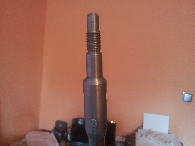

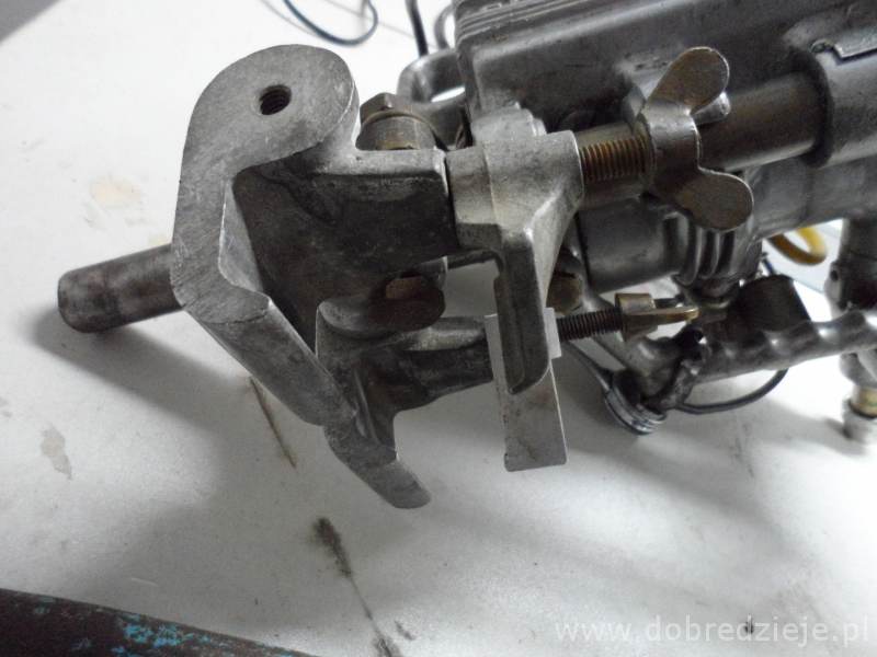

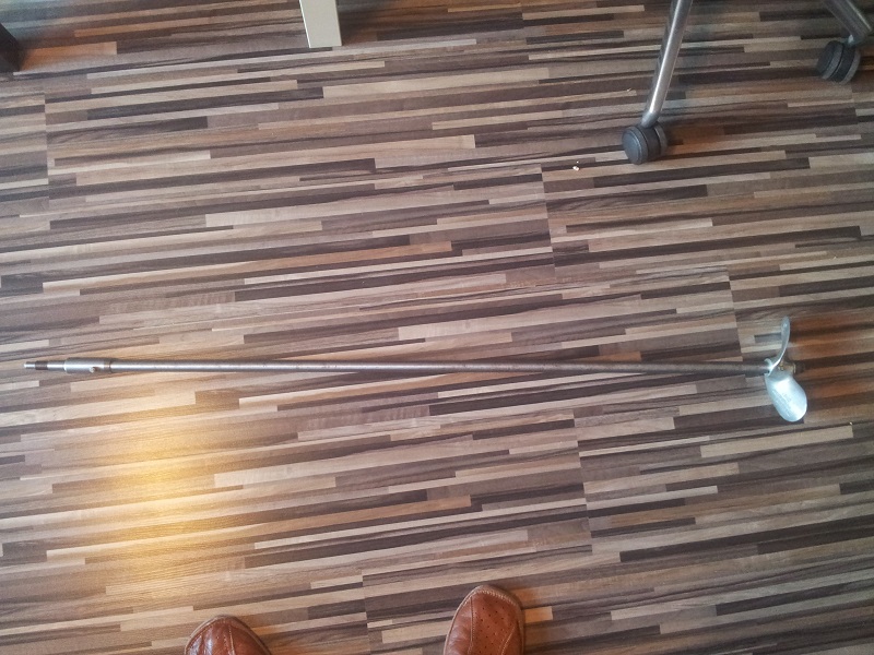

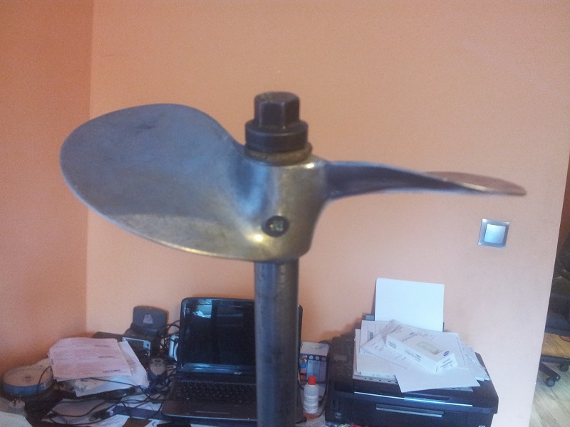

Witam
wał i śruba wraz z mocowaniem już jest koszt całości 200 zł nie mało ale nowe i proste. Testów jeszcze nie było bo mam problem ze zbiornikiem , sporo rdzy i zapycha mi kranik ,jak wyczyścić zbiornik i czym go zabezpieczyć przed rdzewieniem ?
20130815_155422.jpg [ 188.01 KiB | Przeglądane 22575 razy ]
20130815_155408.jpg [ 95.49 KiB | Przeglądane 22575 razy ]
20130815_155349.jpg [ 118.04 KiB | Przeglądane 22575 razy ]

pierwsze testy :
wał,śruba,mocowanie wszystko ok zero bicia - śruba szybka i zarazem mocna (dobry kompromis) rozmiar 6- 1/2'' , problemem jest mocowanie na pontonie -silnik jest zbyt wysunięty do tyłu , ale sam pomysł ze skręcaniem rewelka -ponton zakręca prawie w miejscu .przerobienie trochę potrwa ale nie jest trudne .Foty po modernizacjach zamieszczę (silnik porusza się we wszystkich płaszczyznach)

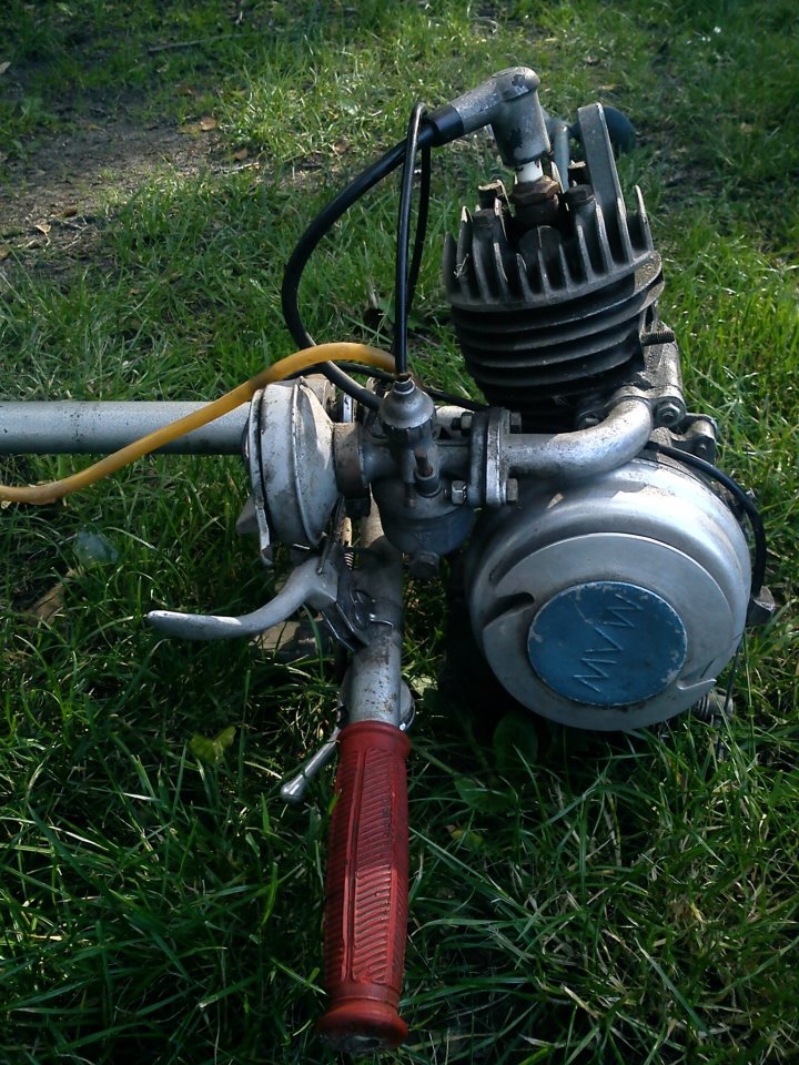

Jeszcze kilka informacji o silniku Maw Pfeil
=> MAW - Seitenbordmotoren "PFEIL" 1,5 PS 14 km/h
http://www.faltbootbasteln.de/fbb-seite ... ml#1959maw
=> Maw Anbaumotor
http://www.b-pahl.de/bastel/maff/maff.html#p7
Tu m.in. Maw Pfeil A5.3 Baujahr 1960 - Seitenbordmotor (Bootsmotor) "Pfeil"
http://www.b-pahl.de/bastel/maff/Sammlung_1960.jpg
=> Konserwacja i drobne naprawy silnika Maw cz.1
http://www.jacomoto.pl/prasa_konserwacja_maw1.html
=> Konserwacja i drobne naprawy silnika Maw cz.2
http://www.jacomoto.pl/prasa_konserwacja_maw2.html
=> Dźwięk (wersja do roweru)
http://www.youtube.com/watch?v=-0tiPF068mM
=> Kilka zdjęć i relacje z wypraw ( j. niem)
http://www.huehnerschreck.de/index.php?pageid=7
http://www.huehnerschreck.de/html/6_tag ... fahrt.html
=> Zaburtowe silniki spalinowe do kajaków 1928-2004
http://www.faltbootbasteln.de/fbb-seite ... .html#oben

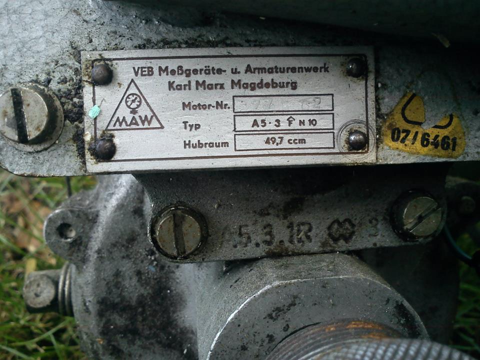

Maw Pfeil.jpg [ 188.31 KiB | Przeglądane 21898 razy ]
Maw Pfeil tabliczka.jpg [ 104.83 KiB | Przeglądane 21898 razy ]
Maw Pfeil śruba.jpg [ 199.53 KiB | Przeglądane 21898 razy ]

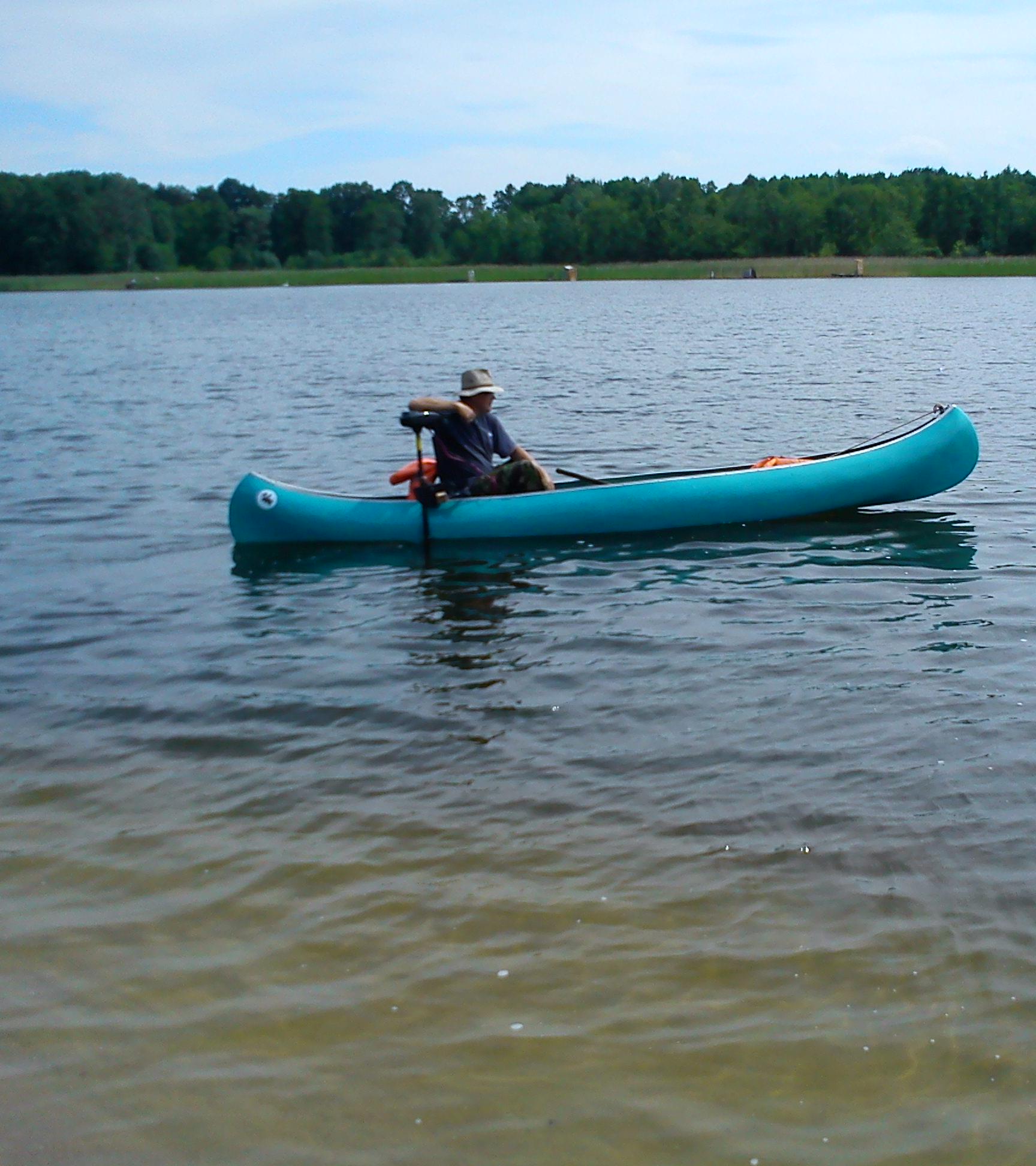

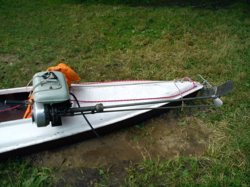

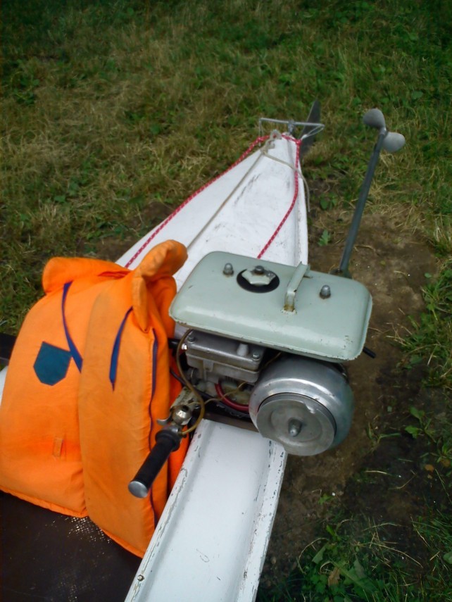

Pfeil na kajaku, w ten wtorek
Za ten post autor janekneuron otrzymał podziękowanie od: Natanael

Niestety, nie mam porównania z jednej łódki.
Jeśli chodzi o te różnice, które ja biorę pod uwagę, to:
- Pfeil lżejszy
- Pfeil ma 2 razy mniejszą moc, ale na kajaku to nie problem (Względem Tummlera SB75/1 i SB75/2)
- Tummler bardziej zwarty, wygodny do przenoszenia etc.
- Pfeil ma chłodzenie powietrzne, więc:
- odpadają problemy z zasysaniem piachu, zatykaniem lub zużyciem elementów pompy.
- spaliny nie są mieszane z wodą jak w Tummlerach od połowy lat 70, więc się je wącha :(
- Czytałem o problemach chłodzenia Pfeili w wersji z chłodzeniem swobodnym podczas płynięcia z wiatrem potrafiły się przegrzać i zatrzeć O_O. Stąd późniejsza wersja z dmuchawą odśrodkową (taka jak w tych reportażach ze strony www.huehnerschreck.de)
- Gorący tłumik Pfeila podczas pracy (nie chłodzony wodą), o czym już przestrzegał tu Ra_ma
- Sprzęgło, coś na co bardzo liczyłem. Niestety, w pozycji wysprzęglonej też trochę ciągnie (chociaż można zatrzymać wał ręka, silnik na to nie reaguje nawet drobną zmiana odgłosu).
- Tummler (od przełomu lat 60/70) ma samopowrotny rozrusznik. Wielu współczesnych żeglarzy i kajakarzy ma przerażenie w oczach odpalając silnik ręcznie nawijaną linką ;)
- Tummlery dużo popularniejsze w Polsce, łatwiej kupić na części.
Ja pozostanę przy takim podziale, że Pfeil do kajaka (lżejszy), Tummler do Czarnego Kota (mocniejszy).
Oczywiście jeśli mi się uda zwalczyć problem z wałem wyjściowym z przekładni Pfeila - okazało się, że czop ma bicie 0.2mm i silnik prawie że urywa się z kajaka podczas płynięcia :(

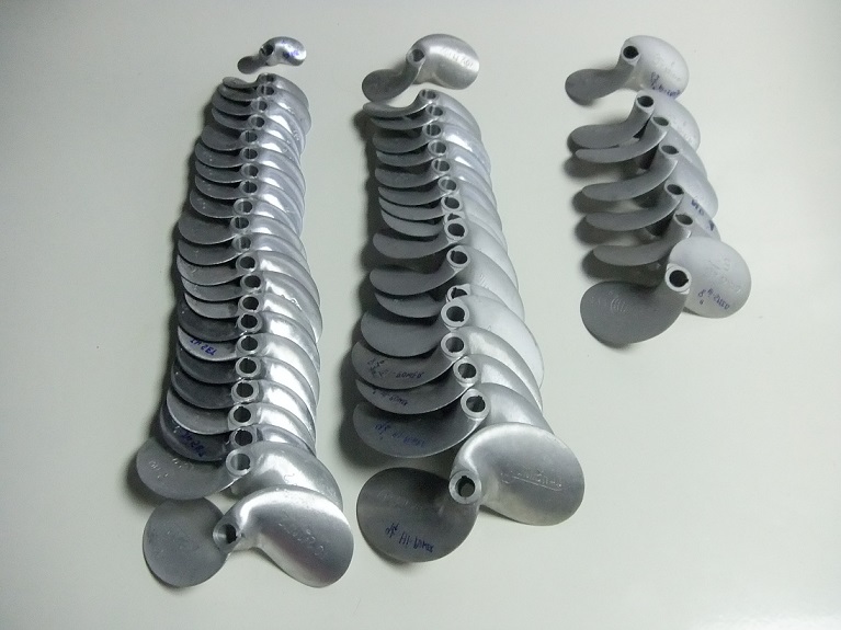

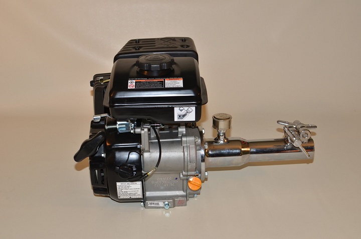

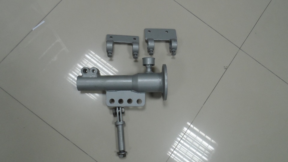

Jeżeli będzie ktoś zainteresowany to posiadam napędy podobne do Warta Gnom Tummler ale z silnikami 4 taktowymi - nowe.
Długość wału do ustalenia, w standardzie jest 75 cali ale mogę zrobić krótszy lub dłuższy.
Napęd taki nazywa się Mini Long Tail - Mariusz tel. 508-818-109
śruby napędowe do long tail longtail silnik od kosiarki podkaszarki mudmotor mud motor napę na bagna na błoto.jpg
śruby napędowe do long tail longtail silnik od kosiarki podkaszarki mudmotor mud motor napę na bagna na błoto.jpg [ 50.48 KiB | Przeglądane 21623 razy ]

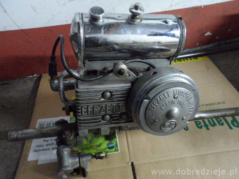

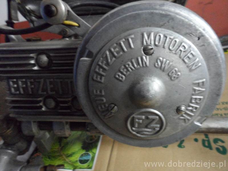

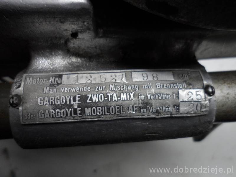

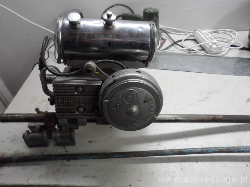

Zaciekawił mnie silnik EFFZETT (Fritz Ziegenspeckz Berlin) z 1938r.
Kolega ma coś takiego. niestety nie przyjrzałem się dokładnie jaką ma pojemność ale to EFFZETT Junior S 125 lub 175cm.
Czy ktoś używał lub ma jakieś informacje na ten temat?
Znalazłem garść wiadomości o różnych silnikach tej marki oraz wypowiedzi na niemieckim forum.
*EFFZETT Junior S (125 cm 2,5 kM...?)
http://www.auctum.cz/motor-effzett-junior-1938/
*EFFZETT Junior 175 cm³
http://www.lampenkueche.de/html/motoren.html
*1938 Junior S 125 2½ PS
