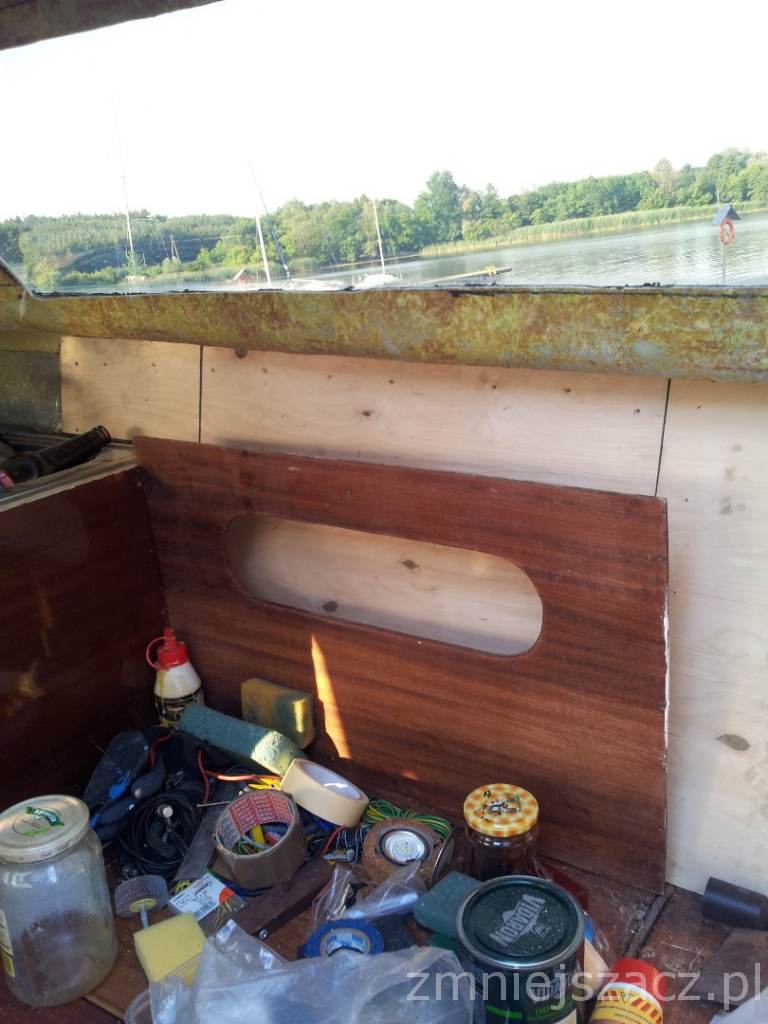

nie wiem jak zamontowany jest miecz w oryginale,tu była przeróbka woda dostaje się przez fał,czy miał przegrodę (chcę zlikwidować)łódka cieknie więc muszę co nieco rozebrać aby ustalić miejsca .A co do regat?ważny jest wiatr w żaglach,tempo się nie liczy :lol:

Na czym polegała ta przeróbka. Te łodki miały głęboki falszkil i miecz uchylny......
Bardzo podobnie jak Venuski czy Maki 707, Bimbole...
O jakiej przegrodzie piszesz ?

Z piłą to Ty nie szalej :lol:
Jak wytniesz ściankę działowa maszt spadnie Ci na głowę :D
Przegroda zastępuje pilers podmasztowy. Przenosi obciążenia masztu z dachu kabiny na stępkę lub w jachtach laminatowych rozkłada na wiekszą powierzchnię wzmocnionego kadłuba.... Owszem możesz ją wyciąć, ale musisz ją zastąpić pilersem.
Podobnie z wycinaniem okienek. Osłabisz w ten sposób dach kabiny, zacznie się uginać pod ciężarem załogi i zaczną się kłopoty. To tak jakbyś wyciął słupki w samochodzie....
W jachtach laminatowych także zabudowa kabiny (czyli także "szafki") stanowi wzmocnienia konstrukcyjne i jak je usuniesz kadłub straci sztywność....
Zanim coś pochlastasz piłą skonsultuj się z fachowcem :D

właśnie dlatego pytałem o plany tej łódki.Oglądałem kilka i żadna nie miała przegrody.Co do okien masz rację ,może wystapić osłabienie ale w zamysle wklejenia dodatkowych okien była myśl że to one przejmą trud usztywnienia(wszak są grubsze od laminatu)nie znam się i dlatego tu jestem.Liczę na waszą pomoc.pozdrawiam
Po co Tobie plany jachtu?
W zupełności wystarczy przejrzeć rozwiązania jakie dotąd zastosowano na tym typie jachtu.
Jeżeli zamierzasz usunąć ściankę, która stanowi również element podparcia pod masztem, to konieczne było by zastosowanie pilersu ( rury, klocka drewnianego, itp. ), który podeprze miejsce pod masztem lub zabudowanie łuku z profilu do wzmocnienia pokładu.
Dodatkowe okna z poliwęglanu można zabudować wg. uznania.
Są grubsze ale nie jednolite z resztą kabiny. Jeśli je tylko wkleisz na sikę będą pracowały na połączeniach. Jeśli wkleisz i przykręcisz z czasem stanie się to samo. Są jachty, ktre są bardzo mocno "przeszklone" ale jest to rozwiązanie fabryczne i ścianki kabiny są odpowiednio wzmocnione.....
Każda łódka ma ściankę lub pilersa. Nie chcesz ścianki musisz go zamontować. Inaczej dach będzie sie uginał pod piętą masztu, a w skrajnym przypadku się załamie ( ktoś na forum już taką sytuację na morskim jachcie opisywał.....)

Poprę powyższe uwagi. Nie wycinaj nowych okien - istniejące są wystarczające.
Zastąpienie grodzi pilersem zapewnia nadal podparcie masztu, ale likwiduje usztywnienie kadłuba... na jeziorko może być, na morze nie. Oryginalna konstrukcja miała tylko pilers, z tym że związany z usztywnieniami - listwą 'rozpierającą' kadłub (na wysokoci koi) i listwa usztywniająca od spodu nadbudówkę. Ale także krótszą nadbudówkę o mocnej, usztywnionej konstrukcji, a także takie dość specyficzne usztywnienia pod podwięzie, jakby 'podpórki' pokładu na wysokości masztu.
(a tego nowszego z długą nadbudówką nie znam).
Poliwęglan jest problematycznym materiałem dla amatora i wrażliwym na zarysowania (zwykle ma specjalne powłoki ale różnie bywa), tradycyjne pleksi jest bezpieczniejsze w użyciu. Poliwęglan przy obróbce dostaje naprężeń. To są inne tworzywa, zastąpienie jednego drugim wymaga rozważenia.
Łodka była oryginalnie zaprojektowana w Kanadzie, jako "Nash TR20" (J&J Nash Ind Ltd). Użyj gogla.

Bez wątpienia Twoja łódka to Nash.
Wszystkie Nash'e posiadały grodzie podpierające maszt i usztywniające konstrukcję.
Pilersy posiadały Nash'e 20, które były zabudowane krótszą kabiną.
Tobie chodzi zapewne o dodatkowe okna doświetlające kabinę, tak jak tu...
http://kojot.sggw.waw.pl/~akrzemi1/fe/s ... leNash.htm
