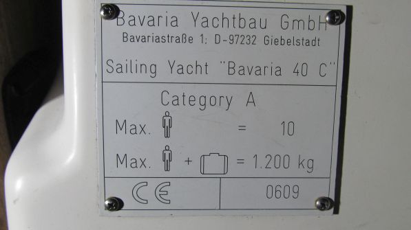

ins napisał(a):
Popatrz dokładnie na tabliczkę lub na dokumenty Twojego jachtu.
Patrze i widzę po ludzku A.
Tabliczka CE Kocura.JPG [ 38.69 KiB | Przeglądane 12718 razy ]
A prócz tego A jest ilość osób 10.
Bez żadnych uwarunkowań - jest A dla osób 10.
Ostatnio edytowano 12 lut 2018, o 09:46 przez bury_kocur, łącznie edytowano 1 raz
Ale nie A ileś tam ...
To przyjrzyj się raz jeszcze, bo ja tam widzę jak byk napisane 10 osób max.
Piotrek - patrzę i widzę - jest A i osób 10.
Bez żadnych A10/B12/C17 itd ....
Ale to co pisze ins ma sens...
Nie ma sensu bo jak jest A dla osób 10 to jest A dla osób 10.
A nie jakieś A10/B12/C17 itd ....
Jakby tak miało być to by to było napisane a nie jest.
Może inaczej spytam - na jakiej podstawie miałbym mieć możliwość zaokrętowania większej ilości osób jak jest napisane A i osób 10 ?

ins napisał(a):
No i po coś to pokazywał... :-( Teraz Kucur nie będzie mógł spać spokojnie dopóki:
1. nie zdobędzie B14 dla swojego jachtu,
2. nie znajdzie odpowiedzi na pytanie czemu on ma A10 a nie A8? :rotfl: :rotfl:

Niemniej sprawa się prawie wyjaśniła
Ale tu mamy do czynienia z dwoma (albo i trzema) jachtami...
"Bavaria Cruiser 40" - tytuł manuala pokazanego przez insa, w tabliczce z tego manuala zaś występuje
"Bavaria C 40" - A8/B14
"Bavaria 40 Cruiser" - stoi w manualu Kocura, na jego tabliczce zaś:
"Bavaria 40 C" - A10
Kolejność MA znaczenie...?... :cool: :lol:
Nie Wojtuś - tam nie jest napisane A10.
Tam jest wyraźnie napisane kategoria A i pod spodem ilość osób 10 a to nie to samo.
Wiem - czepiam się, ale prawnicy żyją z takich właśnie drobiazgowych niedomówień.

to zgłoś się do organiu który jacht zarejestrował gdyż on właśnie jest ostatecznie o0dpowiedzialny za ostateczną ilość załogi i może się okazać że w porze dziennej do 12 Mn możesz mieć e.g. 14 osób
Ale powiedz Adam - gdzie ów organ rejestracyjny ma dokonać owego wielkopomnego wpisu stanowiącego o ilości załogi bo nie widzę takiej kolumny ani w Certyfikacje ani w "Decyzji o Nadaniu Nazwy".
Czyli ilość ta nie występuje - poza tabliczką CE - nigdzie.
Na podstawie więc czego - jakikolwiek organ kontrolny (inna sprawa po co ma kontrolować ?) ma stwierdzić, że ilość załogi przekracza lub nie przekracza ... no właśnie - co przekracza lub nie ?
Dlatego, kiedy już uruchomiona zostanie (2020) "nowa, lepsza" rejestracja jachtów w Polsce, nieopłacalne będzie ujawnianie jaką klasę projektową projektową otrzymał nasz jacht. Powodów dla braku nadanej klasy projektowej może być sporo. Najprostsze to jacht wyprodukowany przed wprowadzaniem RCD, budowa jednostkowa bez wprowadzania na rynek w okresie 5 lat od zakończenia budowy albo utrata klasy na skutek przeróbek...
W przypadku jachtu, który nie posiada klasy projektowej - ograniczenia w formie "może pływać do wysokości fali xxm / siły wiatru xx°B" - zwyczajnie... nie będzie się bowiem w kwit rejestracyjny jachtu (rekreacyjnego, do 15m) wpisywało.
To akurat u mnie jest bez znaczenia bo mam "A" - a jest jeszcze jakiś inny powód nie podawania tego ?
Tak - kolejne 3 litery alfabetu... i to:

Jacht mający kategorię C ma wytrzymać 6B i falę do 2 m. Większa fala dla jakiejś Sasanki to i tak strach pływać. Kategoria B to wiatr do 8B włącznie i fala do 4m, też tej granicy większość sternkiów tych jachtów nie przekracza . Podsumowując: Kocur Szukaj problemów gdzie indziej.

Bury Kocurze, tam jest mowa nie o wysokosci fali a o znaczącej wysokości fali.

A jaka jest definicja owej "znaczącej wysokości fali" ?
Pytam - bo szczerze powiedziawszy jako inżynier mechanik nie kojarzę takiej jednostki :lol:
https://en.wikipedia.org/wiki/Significant_wave_height

Odpowiem szczerze jak inżynier mechanik inżynierowi mechanikowi. Też nie wiedziałem ale przyszedł czas że już musiałem wiedzieć.
Otóż znacząca wysokość fali SWH (significant wave height) wg.
ROZPORZĄDZENIA MINISTRA INFRASTRUKTURY1)
z dnia 3 sierpnia 2005 r. w sprawie szczegółowych warunków bezpiecznego uprawiania żeglugi przez statki morskie)
to
§ 4. Ilekroć w rozporządzeniu jest mowa o:
22)znaczącej wysokości fali - oznacza to średnią wysokość najwyższej 1/3 wysokości fal zaobserwowanych w ciągu danego okresu na danym obszarze;

Coś w tym stylu: Średnia amplituda jednej trzeciej najwikszych fal, które pojawiły się bodaj w okresie 20 minut.
Średnia fala w ogóle dobędzie 60 do 70% tej znaczącej, a najwyższe mogą być nawet dwa razy wyższe od znaczącej.
A jak chcesz badać pismo święte to poczytaj rozdział 2.2:
https://rules.dnvgl.com/docs/pdf/DNV/codes/docs/2012-01/RP-C104.pdf
