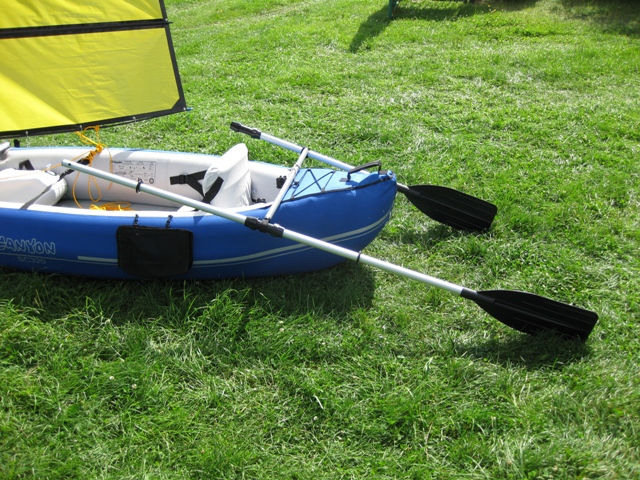

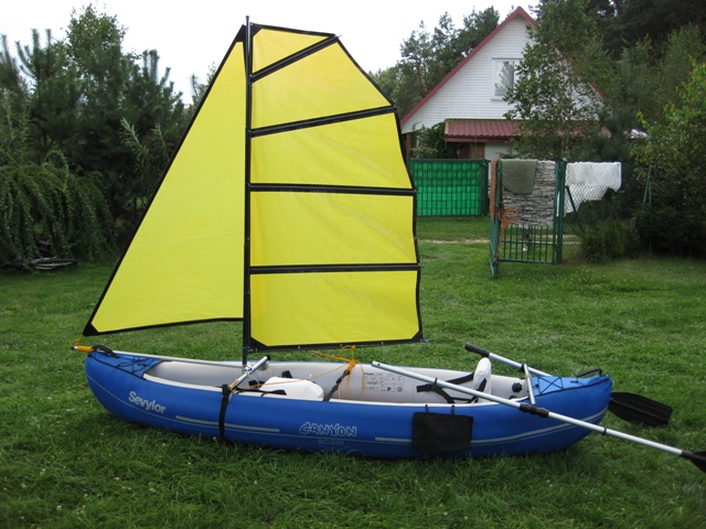

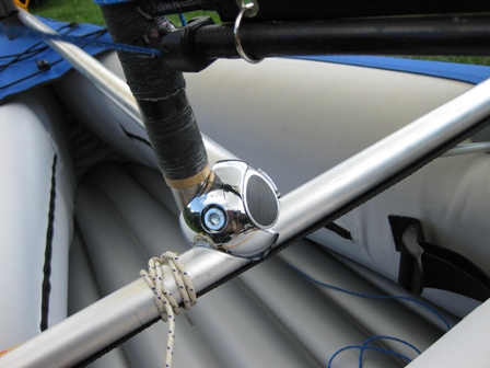

Ostatnio kupiłem kajak dmuchany i za namową Kolegi dorobiłem ożaglowanie. Zależało mi żeby było tanio i z rzeczy powszechnie dostępnych. Zamknąłem się w okolicach 100zł i na pierwszy rzut oka efekt wydaje się całkiem niezły jak na te pieniądze.
Jeszcze nie płaywałem i pewnie wyjdą jakieś mankamenty ale to później. Narazie cieszę się z widoku :)
Komentarz: Pas mocujący konstrukcję od spodu będzie trzymał miecz w kształcie litery T

Komentarz: bukszpryt
IMG_3510.JPG [ 93.97 KiB | Przeglądane 38218 razy ]
Komentarz: serce konstrukcji
IMG_3513.JPG [ 63.94 KiB | Przeglądane 38218 razy ]
Komentarz: mocowanie steru, rzep krawiecki
IMG_3514.JPG [ 100.27 KiB | Przeglądane 38218 razy ]
Komentarz: urządzenie sterowe
IMG_3497.JPG [ 252.16 KiB | Przeglądane 38218 razy ]
Komentarz: Widok w całej okazałosci
IMG_3495.JPG [ 171.84 KiB | Przeglądane 38218 razy ]
Od lat zastanawialiśmy się z rodziną, posiadającą taki kajak, jak dorobić do niego żagiel... i wszystkie pomysły wyglądały bardoz niezgrabnie. A tu proszę - ładne, profesjonalnie wyglądające rozwiązanie. Gratulacje!
Przy okazji: skąd masz żagle? Bo chyba nie liczyłeś ich do tych 100zł? :)

Tiiaaa.... wiedziałem, że będę musiał się przyzanć :oops: Nie są to profesjonalne żagle, ba nawet nie są prawidłowe, ale uważam że do dmuchanego kajaka nie ma sensu pakować poważniejszych materiałów.
Właśnie że liczyłem, choć zapomniałem o czarnych paskach do uprzęży i listwach w grocie więc licząc wszystko nie 100zł, a raczej 130zł (gdzieś tak). Żagle to kawałek grubej folii budowlanej, taśma klejąca zbrojona "supermocna wodoodporna" (bardziej popularna siostra jest szara), kilka metrów linki i kilka remizek kaletniczych. Taśma klejąca była najdroższa, bo ze 20zł rolka kosztuje :wink: .
:D
A, to w porządku. Sam jestem entuzjastą żagli z plandeki budowlanej, więc popieram w pełni. Tylko wygląd mnie zmylił :)
:D
Jestem na etapie "projektowania" ożaglowania do podobnego kajaka (Sevylor Colorado) ale żeby pasował także do kajaka składanego "Tajmień" i głównymi kryteriami są waga i możliwość składania
Pomysł z zastosowaniem złączki do rur to normalnie - Nobel (ja ten problem chciałem rozwiązać za pomocą dwóch trójników).
Ster planuję klasyczny jak w kajakach składanych z możliwością sterowania nogami za pomocą linek oraz sterowania za pomocą rumpla (z kijka trekingowego dającego możliwość ustalania długości).
Co do miecza to także biorę pod uwagę zastosowanie miecza w kształcie "T". Sam miecz ze sklejki wodoodpornej gr. 8-10 mm o wymiarach ok. 200x700 byłby wsunięty (demontowalny) miedzy dwa aluminiowe kątowniki 30x40, które będą na stałe przymocowane do drugiego kawałka sklejki podczepianego od spodu i też mocowanego taśmami do poprzeczki. Jedynym mankamentem tego rozwiązania w moim przypadku może być problem z zastosowaniem tego rozwiązania do drugiego składanego kajaka (jeśli nie uda się tego pogodzić to ostatecznie zastosuję klasyczne rozwiązanie w postaci dwóch bocznych mieczy za sklejki 30x70).
Bliski byłem pomysłu zastosowania żagla łacińskiego jak na filmie http://www.youtube.com/watch?v=7n9njAcKH9E
ale ożaglowanie ostatecznie wykonam zgodnie z radą kolegi:
PL_maniek napisał(a):
maszt składany na skuwkę wykonasz z rurki aluminiowej fi-34mm, i gr ścianki 2 mm, wysokość 230 cm, rejkę i bomik z rurki aluminiowej fi 25 mm gr. ścianki 1,5 mm. nie baw sie w skrzynkę mieczową, wykonaj ze sklejki gr 6 mm 2 boczne miecze Holenderskie, lub zaadaptuj 2 pióra od wioseł ( proste nie wklęsłe). Pomyśl o zmianie rodzaju ożaglowania, proponowane przez Ciebie ( stosowane w kajakach typu Neptun, Jantar) jest nie efektywne, proponuję Ci wykonać grota gaflowego, z maksymalnie podniesionym gaflem, maksymalnie do 3 m2, ( lepiej 2,5 m2) oraz mały 1m 2 foczek. w razie pytań na temat kajaków żaglowych służę pomocą
(Jest tez takie rozwiazanie na kajaku pneumatycznym http://www.youtube.com/watch?v=mBnIdmYQxuE )
(Tym którzy myślą o bocznych pływakach polecam takie rozwiazanie: http://www.motorowki.pl/e-sklep/index.p ... tata-200kg )
Chętnie skorzystam z porad i wskazówek kolegów.
