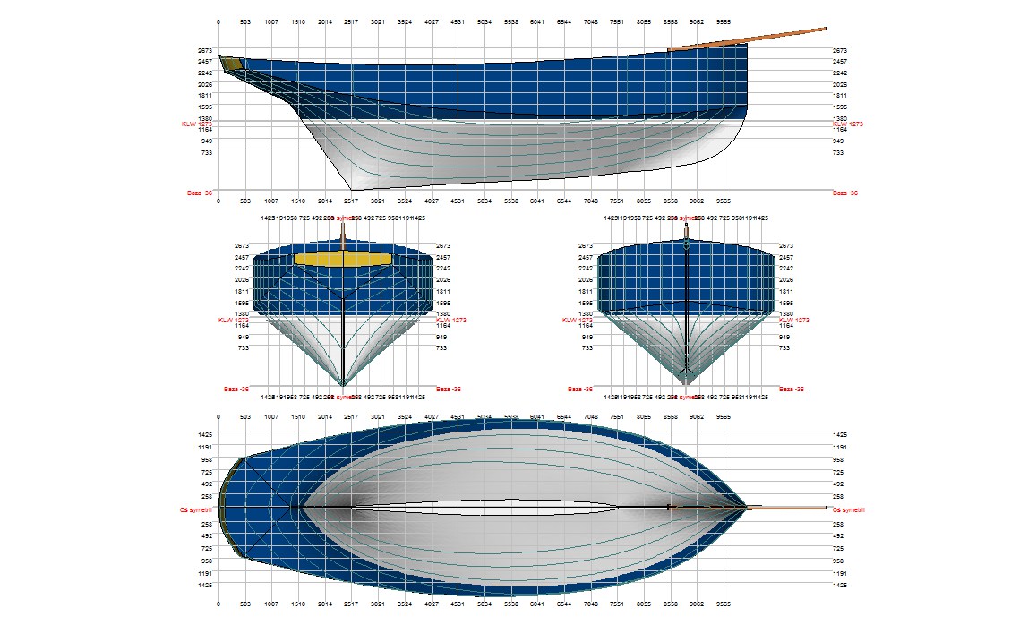

Bukszpryt przybył. I siem poważnie zrobiło. :cool:
kokopIIb.jpg [ 64.06 KiB | Przeglądane 5754 razy ]
Za ten post autor Mir otrzymał podziękowanie od: Ryś

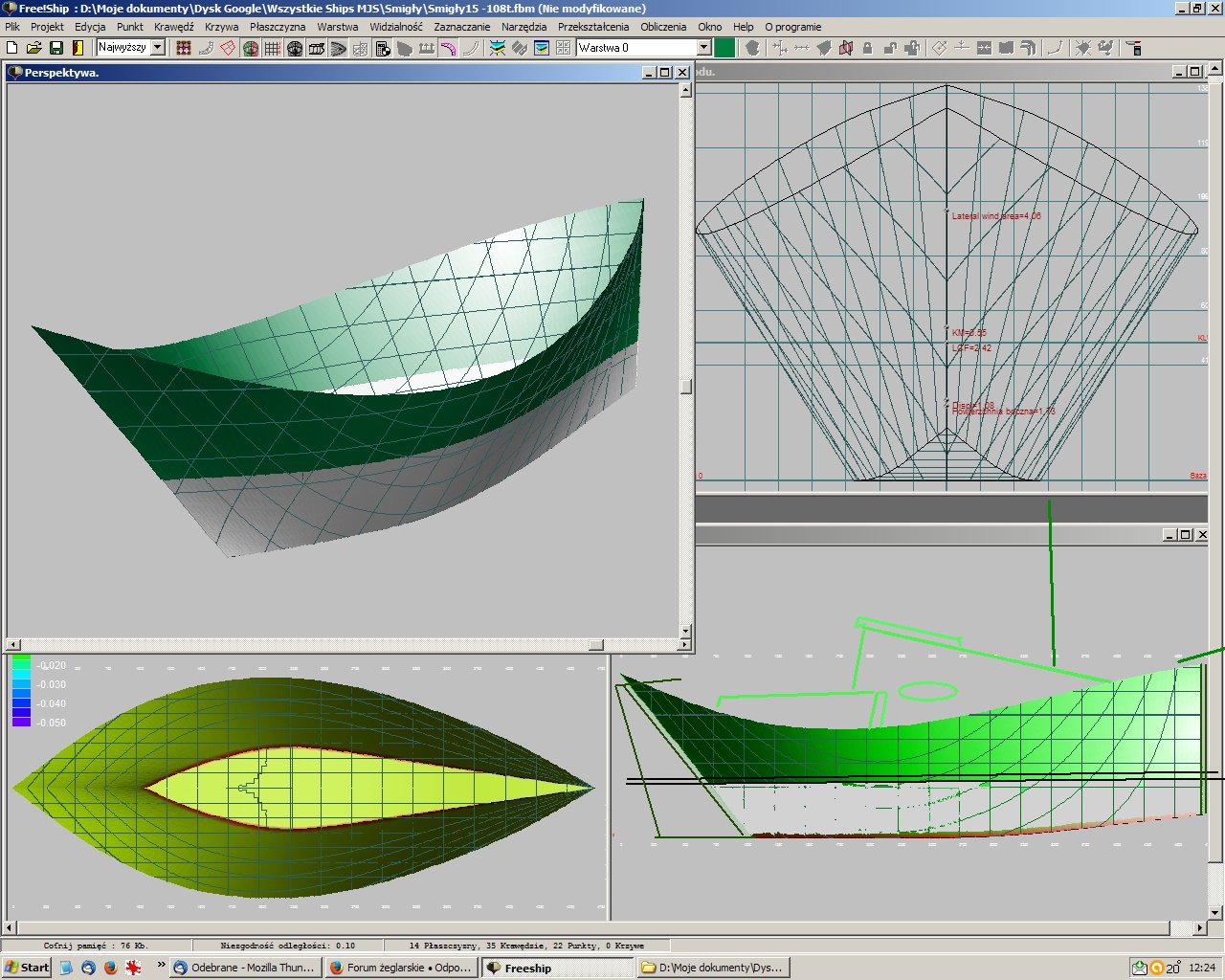

Smigly15 -108t .jpg [ 243.96 KiB | Przeglądane 5739 razy ]
02m.jpg [ 97.32 KiB | Przeglądane 5733 razy ]
 Tytuł: Re: 6.0
PostNapisane: 28 mar 2018, o 20:02
Posty: 8074
Podziękował : 1883
Otrzymał podziękowań: 2429
No i wracamy do normalnego klasyka :cool:
A gdzie ta obiecana prostota?
A bo widzisz, Kokop ze swą Atlantą wzbudził skojarzonko. I wykrój, wcześniej wrzucony, dotyczy takiej łódki:
A dla Kokopa sugeruję lekturkę ;) http://forums.sailinganarchy.com/index. ... d/&page=89

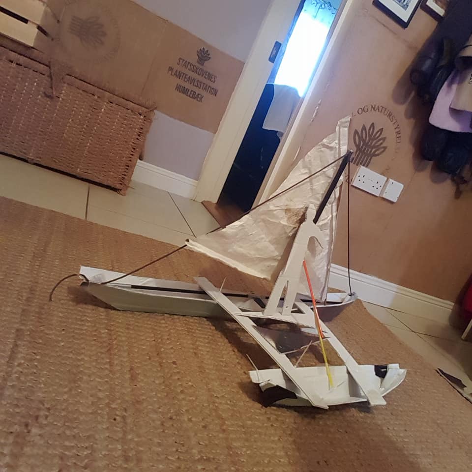

Rysiu komplikujesz tylko rzeczy proste:
.. ale nikt nie broni stanąć w połowie drogi myślowej i budować.
Nawet mam taki modelik wśród Śmigłowatych, który chciałem robić z tekpolu.
Załącznik PICT0006m.jpg nie jest już dostępny
Pozdrawiam rozbawiony
Jakby była taka płyta by zrobic Śmigłego metodą origami to już by był na wodzie !!! ale że technologia mnie nie puszcza, to bedzie też prawie 6m ale ... proa
proa 1.jpg [ 77.51 KiB | Przeglądane 5724 razy ]

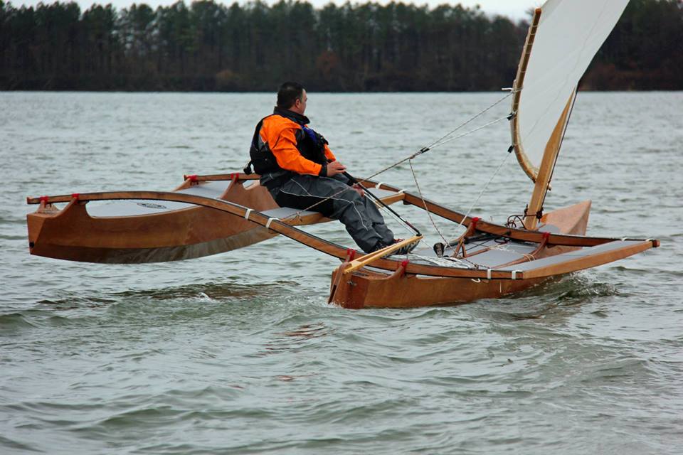

Idź na całość! :mrgreen:
22281744_1883483531900565_3637738136750565337_n.jpg [ 88.13 KiB | Przeglądane 5700 razy ]

O i takie lekkie skosy burty miałem na myśli. Z tym, że pionowe na śródokręciu wspomogą boczne miecze chyba, że szybrowe okażą się lepsze. Bo raczej miecze będą musiały tam zaistnieć.
Rufka piękna, pięknista nawet, ale i dużo dodatkowej pracy dla gumówki. ;) Poza tym priorytet prostoty już jedzie po bandzie...

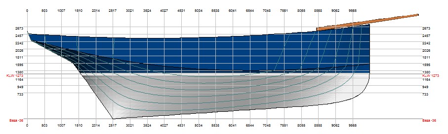

Jest okrąglasta rufa. :D
kokopIIc.jpg [ 168.37 KiB | Przeglądane 5625 razy ]
Za ten post autor Mir otrzymał podziękowanie od: kokop

W sumie sześć kawałków blachy dajmy na to. Dobrze liczę?
jak tam z wypornością tego wariantu? Bo to wiesz- ja tam wolałbym wszystkich żagli z ebaya nie kupować :mrgreen:

6 kawałków: na poszycie, a pokład kabinka itp ...
Z wypornością też nie ma lekko, jak zrobisz małą to musisz zrobić kil miecz...
Coś musi ten jacht trzymać w wodzie co by nie dryfował.
I tak wróciliśmy do zwykłej łódki z balastem wewnętrznym i mieczem, mieczami lub podobnie.

10 i pół tony.
Nie wiem jakie są rozmiary arkuszy blachy, grubość 3 mm (na dno chyba 4-ka). Może są z rolki... :cool:
I wycinane na CNC. Gumówka będzie zazdrosna... :lol:
Jeszcze nie. Burty proste, płaty dna rozwijane, kila nie ma i nie będzie, ale miecze tak. Boczne obrotowe albo szybrowe jak w IMOCA. ;) A może hydropłaty? :roll:
