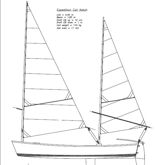

Rozpoczynam budowę łódki co tutaj oczywiste. Będzie to CK17, łódka podobna do Bay River Skiff (na tym forum widziałem Doppio) ale z inną zabudową wnętrza, bardziej turystyczną.
Wydałem już pierwszy tysiąc na materiały (zgodnie z akronimem BOAT). I juz pierwsza wtopa: kupiłam deski świerkowe 3,5 m aby pociąć je na 3 cm szerokości listwy i skleić bomy. Liczyłem na przynajmniej 2 metrowe odcinki, ale listwy z powodu sęków łamią się co pół metra. Czy ktoś widział ładne listwy świerkowe w okolicach Warszawy?
Pierwsze problemy do rozstrzygnięcia:
maszt drewniany czy aluminiowy? Jak drewniany, to pusty w środku czy pełny, sosna czy świerk, jak aluminiowy, to czym wypełnić aby był mniej zatapialny. Podobno waga obu wychodzi podobnie lub różnica jest nieznaczna (czytałem gdzieś tę opinię ale nie pamiętam gdzie i czy to był maszt podobny do mojego)
No i drugi problem: jak to otaklować. Ten typ ożaglowania jest mało popularny w Polsce a jak zwykle diabeł siedzi w szczegółach.

Przy tej wielkości łodki szczerze doradzę: nie pier..l się z ideami teoretyków górnolotnemi. To jest stolarstwo.
Jeśli jestes w listwach już utopnion, to ja bym maszt kleił z czterech na pełno. A równie dobrze możesz kupić krawędziak (bal) z rdzeniem przez środek i zeń wyrzeźbić. Nieważne czy to co kupisz to akurat świerk czy sosna czy cokolwiek bądź, bo liczy się ciężar własciwy tego drewna (nowomodnie: gęstość), i sęki - znaczy ich brak.
Ale, mam nadzieję, że to juz wiesz. :-P
Deski, czyli tarcicę, kupuje się w tartaku. Sosna z pustynnych piachów mazowieckich jest całkiem niezła, podobno.
Ewentualnie można sobie wybrać coś rozsądnego na lokalnym składzie budowlanym.
Ja tam nie wnikam co kupują, i gdzie, jakieś warszawiaki, bo to czasem słuchać hadko... :mrgreen:
Kwestia druga - jak to otaklować - jest prosta: tego rozmiaru maszty/żagle nie wymagaja takielunku, moga być wolnostojące. Tak się tradycyjnie robiło.
Oczywiście jeśli maszty nie zostaną spieprzone i wytrzymaja siły na żaglu :rotfl:

Jaki maszt?
On ma aluminiowe profile, tanie, praktyczne, szybkie do zastosowania. Drewniane wyglądają zacnie, a owszem, jednak czasy są szybkie i może taki skrót czasowy coś dać.
Typ ożaglowania?
Dwa maszty obniżają środek ożaglowania, czyli mniej się łódź przechyla na silnym wietrze. Łatwiej się steruje dwoma żaglami, w razie awarii steru, na dwóch żaglach łatwiej jest wrócić do brzegu. Ale to się rzadko zdarza.
Jeden maszt, to mniej kłopotu. Podczas wykonania, taklowania i żeglugi. Też dwa żagle, ale jeden na sztagu dziobowym. Wtedy potrzeba jeszcze dwóch linek stalowych (want) do zrównoważenia naprężeń masztu. Ale to drobiazg. Inna zaleta jednego masztu, to możliwość wyboru pomiędzy slupem, a gaflem, który sprytnie ożaglowany w dwa sztaksle (jeden na bukszprycie) tworzy ze zwykłej żaglówki - szacowny kuterek. A to już jest nie byle co.
ps. Gdybyś skłaniał się w stronę łódki 5-metrowej, to zachęcam do obczajenia wątku 5.0, są tam rysunki Orfy:

1.Spróbuj zapytć u źródła, czyli Wojtka Bagińskiego, który budował BRS17 "Doppio" - jeśli będziesz zainteresowany, to adres e-mail podam Ci na priv.
2. W Warszawie istnieje fajna stolarnia "Bratex" :szukaj: , która przygotowuje materiał wg specyfikacji - suchy i bezsęczny. Wady są takie, że cena jest wyższa, niż w tartaku i trzeba trochę poczekać na realizację, ale drewno dostajesz takie, jakie sobie zażyczysz. Prawda jest taka, że w Polsce łatwiej znaleźć ładną i bezsęczną sośninę, niż świerczynę, ale zapytaj w stolarni.
3. Nie warto zmieniać ożaglowania! Jest doskonałe!!!
4. Maszty drewniane wg planów, mogą być pełne, bo nie ważą zbyt wiele, chyba, że chcesz się bawić w birsmouth, to proszę uprzejmie. :)

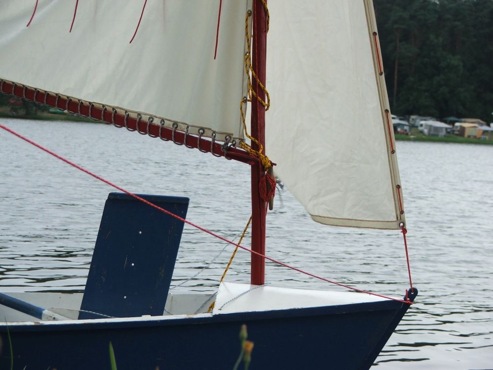

Na fotce masz maszcik mojej łódeczki. Wiesz z czego jest wykonany ?
Z jodłowej tyczki. Tajemnice jednak w tym, że ta tyczka jest starsza ode mnie...
Tzn została ścięta zanim ja się narodziłem.
W żaglowozie/bojerze mam taki sam maszcik. Z podobnej - starszej ode mnie - jodłowej tyczki.
W zeszły wtorek małą łódeczkę udało mi się dwukrotnie wywrócić ( ładnie wiało )...
Przy czym za pierwszym razem z racji moich nikłych żeglarskich umiejętności.
Za drugim razem - celowo - bo mi się to spodobało :lol:
Maszcik nawet nie odczuł tego, że wygiął się przy tym w łuk o kącie granicznym 90 stopni :)
A, jak widzisz - jest nawet popękany ( pęknięcia pojawiły się przed laty )
Sedno w tym, że taki maszcik się po prostu nie złamie - nie ma takiej możliwości :D
Ale...
Jeśli zechcesz sklejać maszt z drewna jodłowego to będzie arcy porażka.
Tutaj trzeba w odpowiednim momencie drzewo ściąć i odpowiednio suszyć...
Te tyczki, jak się domyślasz, mam po dziadku w spadku :D
To nie jest do końca tak, że drewno jodłowe do niczego. Tutaj sporo różnych rzeczy odgrywa rolę :D

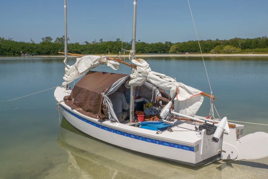

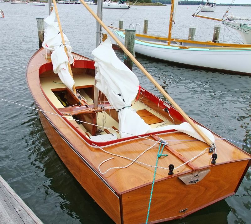

Jakiego bomu ?
Poza tym ten bom nie ma możliwości być podwieszonym. Bo nie ma na czym.
Stosuje się też owijanie dookoła masztu, ale to jest upierdliwa robota.
CoreSound17.jpg [ 119.21 KiB | Przeglądane 4452 razy ]
everglades-challenge-06-sleeping-at-finish1.jpg [ 33.4 KiB | Przeglądane 4452 razy ]
9d8cc1fd3a714dfa28da5e205c2181c9.jpg [ 68.32 KiB | Przeglądane 4452 razy ]

Ryś napisał(a):
Robert jest tu na bieżąco i doświadczon, i skomentuje jeźlim głupoty gadał, mam nadzieję :)
Generalnie potwierdzam. Niektórzy (na CS, czy BRS) wrecz zdejmują bomy i żagle nawijają dookoła masztu i ... już.
Widać żagle nawinięte na maszty np. na tej fotce BRS - bezan przestawiony w pozycji przedniej, tam można go ustawić zamiast refowania i płynąć ze zwinietym wokół masztu grotem i bezanem pracującym jako ket.

Netart napisał(a):
Super projekt. Co prawda na pierwszy rzut oka przypominał mi Core Sound 17. bardzo bardzo podobny kształt kadłuba i taki sam , niemal identyczny jeśli chodzi o ożaglowanie.
Bardziej jest chyba podobny do Bay River Skiff z tej samej stajni. Długo się wahałem pomiedzy CS17 a CK17. Zdecydowałem się na CK17 z powodu bardziej turystycznego wnętrza i skrajnego uproszczenia budowy. Choć jak widzę głównie to sobie konstruktor uprościł dokumentację.
CS17 podobno lepiej żegluje, więc zastanawiałem się czy nie połączyć jednego z drugim, ale wymagłoby to udziału fachowca. Poza tym mogłoby naruszać prawa autorskie i wymagać dokupienia drugich planów, a efekt mógłby byc odwrotny od zamierzonego.
