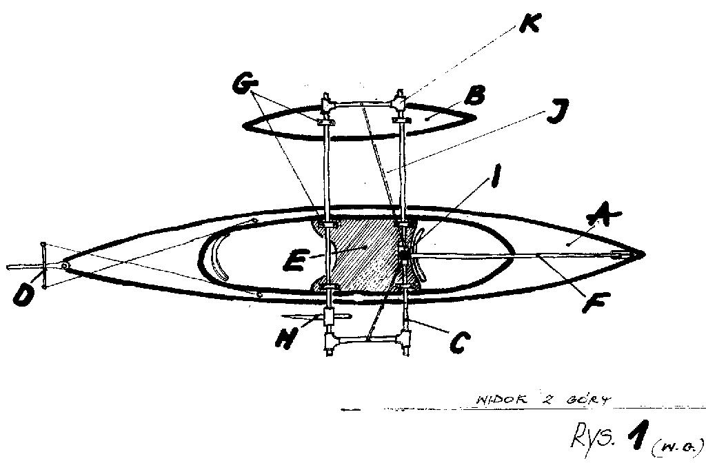

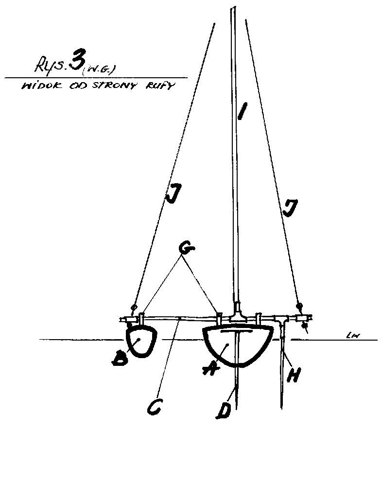

Pływałem kajakiem ale było mi mało zbudowałem więc katamaran asymetryczny / kajak+boczny pływak wypornościowo-balastowy.Konstrukcja oparta na ogólnie dostępnych materiałach : rury aluminiowe , plastikowe złączki do armatury i syntetyczny materiał na namioty , z którego uszyłem żagle. Pływak wykonałem z laminatu epoksydowo-szklanego. Dużo to nie waży a składa się w ciągu 20-30 minut. Zmieniam jednak konstrukcję i przekształcam to pływadło w trimaran - jestem w trakcie wykonania dwóch dodatkowych pływaków odługosci ok 2,05m i wypornosci po ok. 50kg. Chętnie podzielę się swoim doswiadczeniem. Dołączam kilka zdjęć z nad jeziora Wieleńskiego.

Ab ovo , jak mawiali starożytni Rzymianie. Rury aluminiowe , o średnicy 40,35 i 30 mm , przy grubości ścianki 2 mm a długości 4 m, można kupić np. w Legnicy przy ul. Kawaleryjskiej . Cena coś koło 18-tu zł za kg. Taka lanca 40-tki kosztuje ok. 80 zł. Potrzebowałem trzech sztuk : jedna na maszt , dwie na ramę. Żeby nie brudziły , można je obciągnąć plastikową rurą termokurczliwą / tylko kolor niestety jeden , czarny /. Jedna 35-tka na bom i jedna 30-tka na sztywny sztag. W legnickiej firmie KOOL / łożyska / kupiłem uchwyty- obudowy do łożysk , którymi mocowany jest pływak do ramy , a i rama do kadłuba kajaka. Dane obudowy: SKF-ITALY P 62. Cena : ~30 zł/szt. Wszystko jest rozbieralne a po złożeniu bardzo solidne i stabilne. Do połączenia konstrukcji ramy użyłem plastikowych trójników o średnicy wewnętrznej 40 mm / takie popielate , chyba do zgrzewania , o grubości ścianki ok. 5 mm/. A tulei z tego materiału i średnicy użyłem jako obejm na rurach w miejscach ich uchwytów. Widać to na ostatnim zdjęciu mojego poprzedniego posta. Trójniki są wciśnięte / nabite / na rury , a wszystko znitowane. Trójniki kupiłem w hurtowni z armaturą sanitarną . Ceny w granicach kilku złotych za sztukę. Trójnika użyłem również jako gniazda stopy masztu. Jest obrotowe i można szybko połozyc maszt na rufę po odpięciu sztagu od sztagownika. Maszt w osi kajaka utrzymywany jest przez ten własnie sztagownik , a w osi poprzecznej przez dwie wanty z liny , mocowane w środkach poprzeczek ramy . A jak zamocować ramę do kadłuba ? I to jeszcze tak by go nie podziurawić niepotrzebnie ? Mój jest akurat z polietylenu i wykorzystałem jego elastyczność. U ciebie będzie gorzej . Podaj jego wymiary , typ , konstruktora , itd. Coś wspólnie wymyślimy. O żaglach później. Pozdrawiam

Opiszę swoją konstrukcję bardziej szczegółowo. Jest sprawdzona i doskonale się sprawuje. Załącze kilka schematów i odniosę się do nich. Dużym , pogrubionym ,literom na rysunkach odpowiadają poszczególne elementy konstrukcji. I tak :
A – kadłub mojego kajaka
B – kadłub bocznego pływaka / ciężar całkowity ok. 50 kg, wyporność całkowita ok. 100kg.
C – rama nośna łącząca oba kadłuby , do której zamocowałem również gniazdo stopy masztu ,wanty i boczny, podnoszony miecz. Wymiary: długość – 2 m / doskonale mieści mi się w mojej Omedze/ , szerokość w osi rur – 50 cm.
D –ster orczykowy z płetwą wykonaną z płyty ebonitowej o grubości ok. 1 cm
E – płyta nośna , wykonana ze sklejki o grubości 24 mm
F – sztywny sztag , wykonany z rury Al o średnicy zewn. 30 mm i długości 4 m
G – uchwyty mocujące ramę do płyty nośnej o bocznego pływaka .Ich parametry techniczne podałem wcześniej
H – obrotowy miecz , wykonany z płyty ebonitowej o grubości ok. 1 cm
I – maszt , wykonany z rury Al o średnicy zewn. 40 mm i długości 4m / długość handlowa/
J – wanty, o różnej , wynikającej z konstrukcji długości, wykonane z linki polipropylenowej , ogólnie dostępnej w każdym, szanującym się sklepie z żelastwem.
K – plastikowe trójniki , o średnicy wewnętrznej 40 mm , używane do zgrzewania czy też klejenia rur wodnych. Potrzebne będzie też kilka mufek o tej średnicy.
S – sztagownik , wykonany z kawałka kątownika stalowego.
A więc do dzieła!
Rysunek 1 przedstawia widok kajaka z góry. Kadłub boczny A ma ok. 160 cm długości i 30 cm szerokości. Przy wysokości ok.35 cm ma ok. 100kg wyporności całkowitej. Sam waży ok. 50 kg. Pełni zatem rolę balastu i pływaka wypornościowego. Rama C pozwala zamocować go w odległości do 140 cm od osi kajaka. Został wykonany techniką laminowania – drewniany szkielet, styropian i płyty stalowe. Dwie pary śrub M10 zostały w nim umocowane na stałe. Ze sklejki o grubości 24 mm wykonałem płytę nośną E ,która jest podstawowym elementem mojej konstrukcji , spina bowiem jej wszystkie elementy i usztywnia całą konstrukcję. Sztywny , wykonany z rury Al sztag F i dwie linowe wanty J , zamocowane do ramy utrzymują maszt w pozycji pionowej , niezależnie od przechyłu – no, prawie pionowej. Ster orczykowy D, poruszany nogami pozwala mi na operowanie dwoma żaglami kajaka, Boczny ,podnoszony miecz H zmniejsza dryf.
