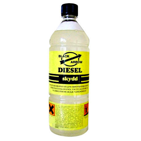

Ja testowałem ten i działa
pol_pl_Diesel-Skydd-Black-Arrow-depresator-dodatek-do-ON-1L-1340_2.jpg [ 24.1 KiB | Przeglądane 6966 razy ]

Używam do samochodu od lat. Z tego co wyczytałem na opakowaniu jest to depresator czyli środek zapobiegający wytrącaniu się parafiny z ON w niskich temperaturach i dzięki temu pozwalający uniknąć zatykania nią układu paliwowego. Podobnie działa dolana do ON bezołowiówka (można dolać do 10 %).
Nie wiąże wody obecnej w paliwie ani nie ma właściwości bakteriobójczych. :)
Wodę skutecznie wiąże spirytus (denaturat) jak słusznie napisał Marek. :)
Dolewanie denaturatu do benzyny nie wpływa na pracę silnika, roztwór spirytusu i wody przechodzi przez silnik niezależnie czy to gaźnik czy wtrysk paliwa a woda później odparowuje w wydechu.
Jednak jak to działa w przypadku diesli nie mam wiedzy.
Pytanie w tym wątku było o bakterie w dieselu, a nie o wytrącanie parafiny — to są dwie różne rzeczy i są na to różne środki.
Wiele firm oferuje preparaty przeciwbakteryjne. Stosowałem wspomniany tu już produkt Yachticon, a także inny Star Brite i jeszcze jakiś trzeci (nie pamiętam nazwy). Ostatnio leję produkty firmy Forte, ale to dłuższa historia i nie chodzi tylko o bakterie, choć bakterie też mają być załatwione odmownie (może kiedyś opiszę).
We wszystkich przypadkach nie zauważyłem, by preparaty nie działały antybakteryjnie — bo tylko to można stwierdzić bez przeprowadzenia dokładnych testów — czyli nie ma "brudów" w paliwie.

Skydd przez jakiś czas miałem, zapobiega w udzielaniu sie parafiny z letniego paliwa w niskich temperaturach. To nic nie ma do bakterii.

Owszem, dlatego napisałem, że Black Arrow "Anty Skyd", którego polecił Seba się do tego nie nadaję. :)
