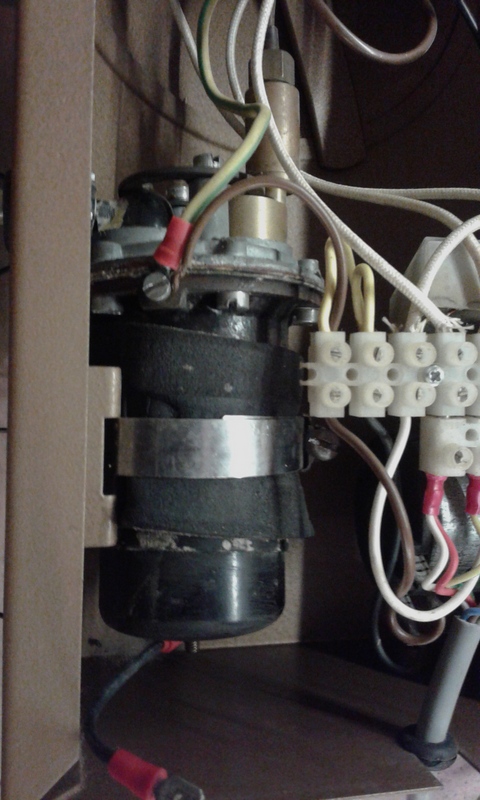

Sprawdziłem, pompa podłączona bezpośrednio do prądu ani drgnie. :-(
Tomku gdzie jest ta plastikowa pokrywka. pod którą są styki ? W pompie ?

W pompie ?
Na zdjęciu czarny koniec pompy, z którego wystaje kabelek - to musisz odkręcić.

Jasne, muszę najpierw odkręcić rurkę, którą podawane jest paliwo i obejmę. :)
Żaden problem, dwie rurki (wlot i wylot), odkręca się łatwo.

Jutro wymontuję pompę i zrobię czary - mary. :D

Pompka wymontowana, rozebrana, styki tego czegoś co wygląda na przerywacz wyczyszczone.
Skręcone, podłączone i działa.
Jutro kupię naftę, wężyk i zrobię próbę odpalenia urządzenia. :)
