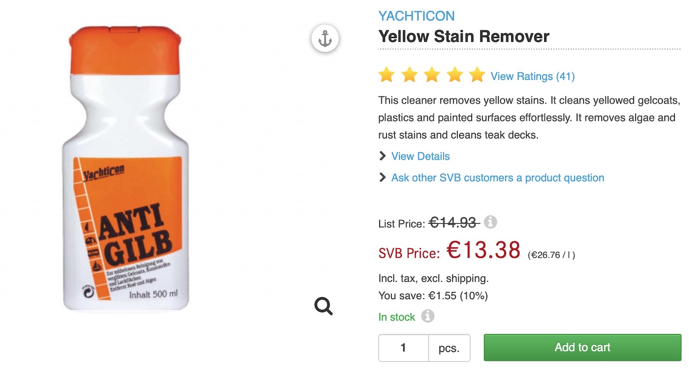

Działa. Zapewniam.
Yelow.jpg [ 137.55 KiB | Przeglądane 4724 razy ]
Czas ruszać. www.newkate.com

-O- napisał(a):
Działa. Zapewniam.
A jak to stosujesz ?
Lekko nasączoną flanelą przecieram plamy zostawiając cienki film produktu. Żółte plamy znikają w oczach w ciągu kilkudziesięciu sekund. Po czym myję kadłub szamponem.
