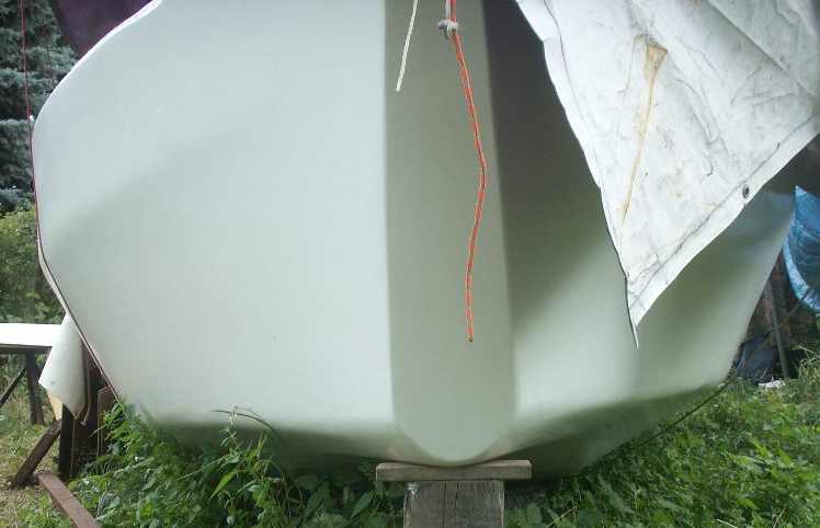

No nie tak tragikomicznie, ale ten dziób taki będzie? kanciastoporty spongbob?
pozdrawiam Bartosz
PostNapisane: 24 lis 2019, o 21:26
Posty: 13720
Podziękował : 10192
Otrzymał podziękowań: 2416

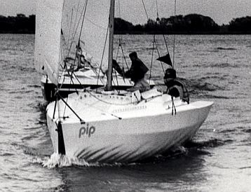

Od zawsze taki był, to i będzie. * było coś o tym już pisane - (wraz z uzasadnieniem aerodynamicznym)
_PIP-550 fot M.Jasiński.jpg [ 210.87 KiB | Przeglądane 6633 razy ]
No może (w projekcie) był trochę smuklejszy niż u Apasza:

Po pierwsze:
Nie wierzę w opływy laminarne na odległości większej niż 10 % profilu.
A gdzie tu jest nam dany rzeczony profil?
Po drugie:
Tam nigdzie nie ma ostrych kantów:
PICT0017.JPG [ 25.67 KiB | Przeglądane 6513 razy ]
Po trzecie:
Jak bym zauważył (na prototypie) jakiekolwiek/radykalne straty przy prędkościach, gdy fala wchodziła na dziobnicę, to pewnie bym coś przeciwdziałał.
Miałem nawet przygotowaną nakładkę z gumy, zaokrąglające ten dziób, ale nigdy nie miałem potrzeby jej użycia.
Po czwarte:
Jeśliby opływy traciły na takich kantach jak tu, to PIP jako sklejkowy z co najmniej czterema załamaniami na kadłubie byłby stanowczo wolniejszy od konkurencji okrągłodennej.
Po piąte:
Porównaj casus Fokbta zakładkowego i laminatowego.

bartuss1nowy napisał(a):
ciekawe jak przy małym Re to wpływa na dzielnośc utki
Na małej prędkości zerwanie laminarnego przepływu zmniejsza opory. Znaczy zmniejsza prawdopodobieństwo (albo odległość) separacji przepływu, bo turbulentny jest odporniejszy; ponoć conieco też zmniejsza opór tarcia, który w tem przypadku rzecz główna. Rzecz oczywiście zależy od kształtów, ale skoro utka pękata... ;)
PostNapisane: 26 lis 2019, o 21:14
Posty: 16811
Podziękował : 4110
Otrzymał podziękowań: 3973
Nie jestem specjalistą od aero/hydrodynamiki, ale chyba nie o zerwanie przepływu chodzi, a o zachowanie przepływu przyklejonego do profilu - przepływ turbulentny trudniej się odrywa od profilu żagla/miecza, niż przepływ laminarny, który zerwać łatwo i tym samym stracić siłę nośną.
PostNapisane: 26 lis 2019, o 21:15
Posty: 8028
Podziękował : 1872
Otrzymał podziękowań: 2413
No o to z grubsza idzie, a Bartuś pyta. Innemy słowy czemu piłka chropata leci dalej i po co golfistom te dołki - a rekinom ząbki ;)
PostNapisane: 27 lis 2019, o 07:19
Posty: 2261
Podziękował : 177
Otrzymał podziękowań: 504
W sumie to się zastanawiałem, czy jak łódka idzie do przodu, to czy dziób ryje wodę czy jest nad KLW, bo jakby rył wodę, to tu jest własnie ta krawędź od ścięcia. Z tym opływem laminarnym to fakt, bardzo trudno go uzyskać na dłuższą metę. W aerodynamice był nawet taki profil lotniczy nadkrytyczny do duzych prędkosci GA-W1, no ale to inna bajka, chociaż na filmikach swego czasu oglądałem przepływ nad skrzydełkiem wodolotu, gdzie w pewnym momencie pojawiała się kawitacja i przepadanie lub niszczenie profilu. W każdym razie bardzo fajnie było widać strugę wędrującą po płacie.
Aerodynamicznie w PIPce to chyba bez znaczenia. Ale jak dziób napotyka falę to ją łamie tak jakoś na trzy części. Częśc środkowa jest odpychana, a boczne załamywane do środka na kadłub. Pewnie jest w tym jakiś ukryty sens.
pozdrawiam Bartosz
