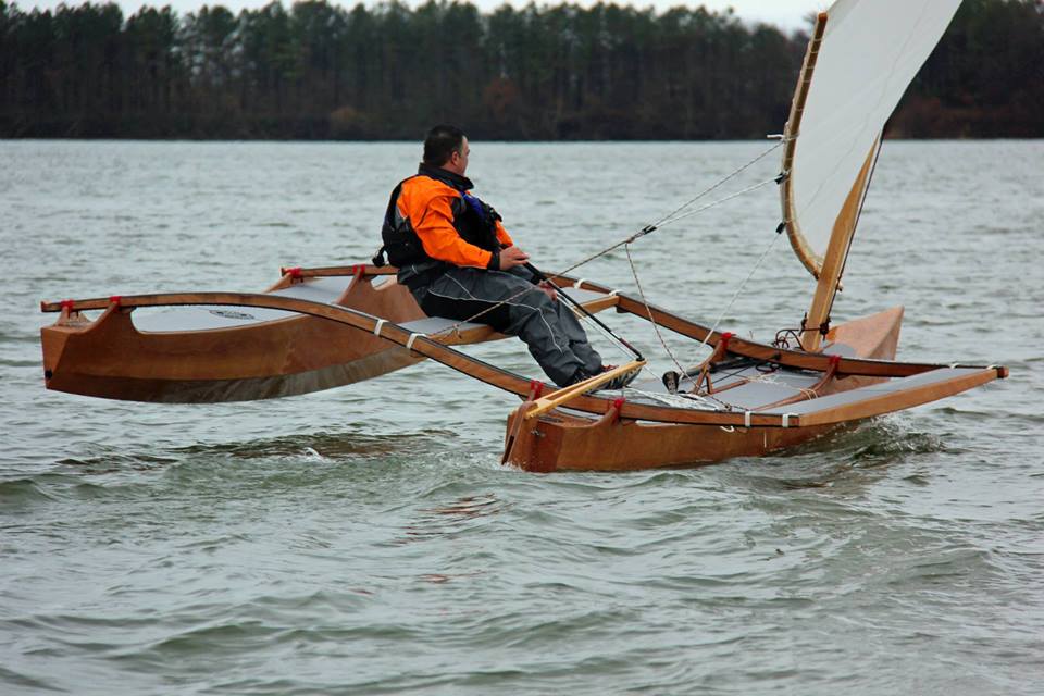

P5 "LiliUokalani" Reto Brehma jest wyjątkowa i w zasadzie trzebaby zbudować podobnie, żeby miała sens. Kadłub i ama (pływak) ze sklejki 4mm pokryty cienkim laminatem e/s, dźwigary z masztów węglowych od windsurfingu, maszty i reje też.
Musi być zbudowana lekko! Łatwo nie będzie. Tanio też nie. Porównywałem z innym kadłubem P5, który kiedyś przywiózł na Zlot Proa Grzesiek. No właśnie...
Cześć
Proa Zdrufko, budowane całkowicie z krajowych materiałów, ważyło (podobno) tyle samo. Też sklejka 4mm, tylko nie oblaminowana.
Mam (od paru lat, jakoś nie mogę dokończyć rysunków) na tapecie proa dla dzieci Wikiiti. 4m długości, obliczeniowo ważyłoby całe 50kg. Dałoby się więc zwodować siłami załogi, a żaden z elementów nie powinien ważyć więcej niż 20kg.
Tyle, że Wikiiti jest liczona na 120kg nominalnego obciążenia, nie wiem jak by się zachowywała z >150kg na pokładzie.
Kadłub długi na 5m, nawet ze sklejki okoume 4mm, będzie ważył ok. 25kg. Nie wiem, czy to nie za dużo jak na pojedynczy element. Chyba że wykona się go w dwóch połówkach.
Można by pomyśleć o kadłubie SOF i wkładanym do niego elemencie wypornościowym w postaci bloku styropianu. Wydaje się, że 5m vaka zmieściłaby się w kilkunastu kg. Ama ze styropianu cienko oblaminowanego, taka jaką miał Michał i Basia na zeszłorocznym zlocie, to zaledwie kilka kg.
W każdym razie, jakbyś chciał, to mogę przymierzyć się do specjalnego, ultralekkiego proa dla Ciebie.
Nie chciałbym, nikogo, do niczego zobowiązywać.
Prawda jest taka, że mam świetną łódkę i zbyt mało siły.
Część prawdy jest taka, że w tegorocznych Zlotach Proa (bo wyszło, że były dwa - tydzień po tygodniu) nie uczestniczyliśmy z powodu trudności transportowych i braku takiej lekkiej jednostki.
Wojtek Bagiński buduje wiosłowy, jednoosobowy oxford skiff (6,4m długości) z 3 mm sklejki okoume i wg planów ma to być 16kg. Sklejkę sprowadził z Niemiec, bo u nas nigdzie takiej nie ma.
Zbudowane lekko, w technologii SOF, żaglowe kanu Dave'a Gentry'ego waży (kadłub!!!) 30kg
http://gentrycustomboats.com/Chautauqua.html
To niby tyle powinien ważyć też kadłub BETH!!!
Jego proa halsujące, kadłub SOF, Splinter, wygląda na bardzo lekkie, ale nie mam pojęcia ile:
Zresztą sporo fajnych rzeczy ma na swojej stronce.
PS: Kiedyś rozmawialiśmy króciutko o Wikiwiki z cienkiej sklejki 4 mm ... Co myślisz?

Myślę, że kadłub nie zejdzie wtedy poniżej 25kg, czyli jednak trochę za dużo. Gdyby go podzielić na połówki, każda miałaby po 15kg (doszłaby gródź i łączenia).
Inny wariant to 'moczynóżka' w typie JABADABADU Marcina Stiburskiego, ale nie wiem , czy to by Ci odpowiadało.
Generalnie: zakładamy, że vaka jest ze sklejki. Choćby i okoume 4mm, czyli jakieś 2kg/m^2
Zanurzenie co najmniej 40cm, bo inaczej konieczny będzie miecz. Wyporność co najmniej 200kg. Smukłość kadłuba co najmniej 12:1, żeby uniknąć bariery oporu falowego. Co daje 5m długości x 40cm szerokości. Wolna burta co najmniej 30cm, na dziobach co najmniej 40. Czy same burty będą miały 6m^2 i ważyły 12kg.
Podłoga musi mieć co najmniej 6mm grubości, 1.2m^2 powierzchni, ważyć 4kg. Już mamy 16. Do tego klejenia, łączenia, mocowania belek, listwy burtowe (ze 3kg) i mamy ponad 20. Z lakierem i wszystkim, czego nie wymieniłem, 25 jak nic.
Rezygnacja z burt i przeniesienie całego życia załogi na pomost oszczędza jakieś 8kg, ale kosztem wygody.

Kanu dwuosobowe Radka Werszki waży 30 kg. W tej technologii trudno zrobić lżej. Delikatny SOF może wyjdzie lżej.
To proa halsujące Outrigger Junior z CLC kiedyś, kiedy wydawało mi się, że jestem sprawniejszy, brałem pod uwagę, ale aż tak lekkie, jak bym dzisiaj potrzebował, nie jest - wg projektanta/producenta "kitów", całkowita masa kadłuba/ów to 260 lbs, czyli ponad 117 kg. Niby daje się nosić w kawałkach, ale kawałki też raczej nie najlżejsze.
Wychodzi mi na razie, że potrzebuję bardzo lekkiego (około 15 kg) kadłuba kanu plus maszcik, bom, czyli ożaglowanie - jak najlżejsze. Miecz. Bez steru, bo waży! Np. Coś takiego:
