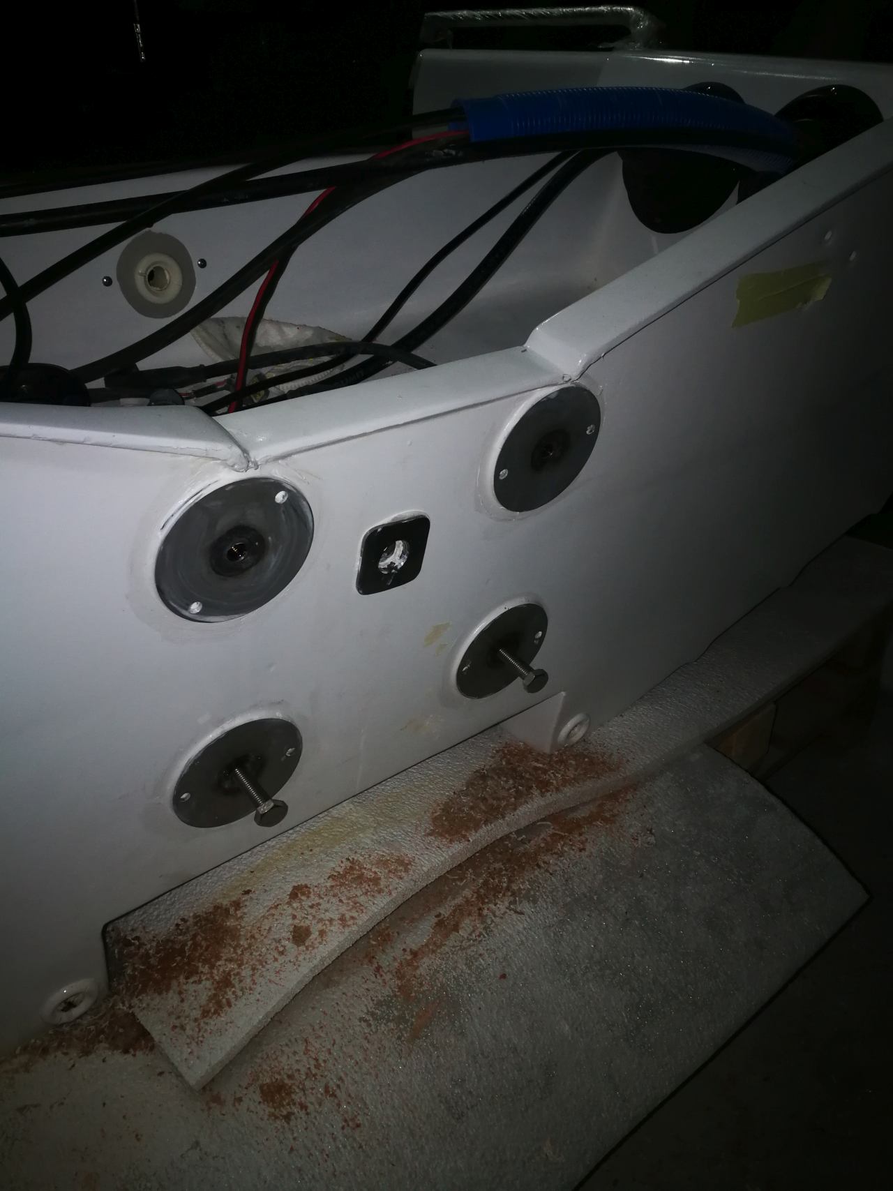

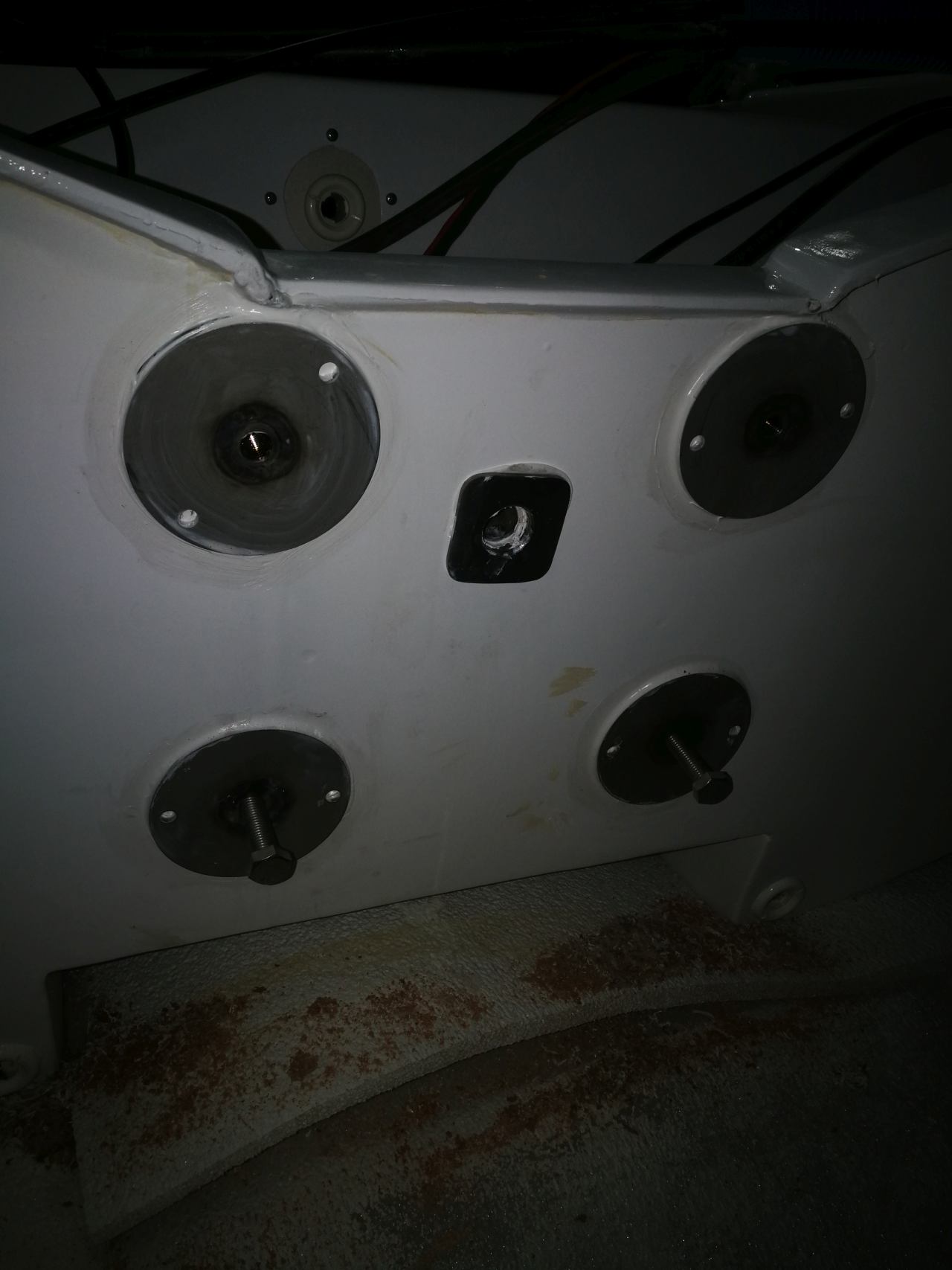

Tak to wyglada i tak to wymyslilem.
112ad.jpg [ 136.55 KiB | Przeglądane 2163 razy ]
11as.jpg [ 176.32 KiB | Przeglądane 2163 razy ]

Prima bella, jeszcze jakieś podkładki gumowe, co by tłumiły wibracje i będzie lux.

Mir miedzy tymi podkladkami a burta sa oringi i polimer .
DO tych podladek idzie katownik 100x100x10 AL .
Miedzy katownik a podkladki dac plyte( uszczelke) silikonowa . .? 1,2,3 mm / /?

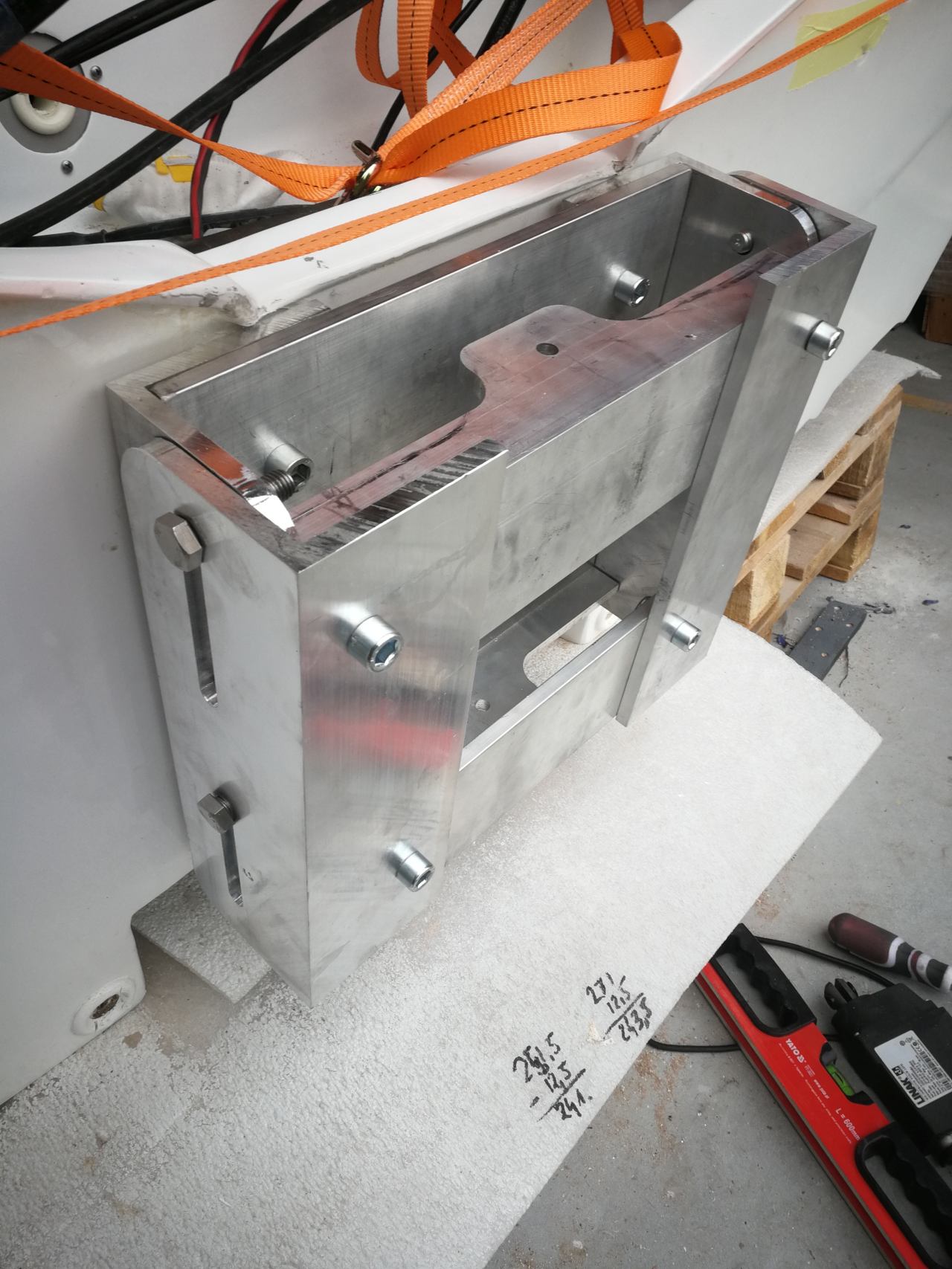

CO Wy na to . ?
Czekam na sryby nierdzewne . . WIec zeby to poskrecac uzylem zwyklych.
Chyba bedzie silownik elektryczny .
jack.jpg [ 272.78 KiB | Przeglądane 2102 razy ]

No te imbusy to chyba ocynk w klasie 8.9, ale te zwykłe na bokach to chyba klasa niżej.

hi, Te po bokach to nierdzewka DIN 912 // ISO 4762 // PN 82302
No czekamna sruby maja jutro przyjechac stal nierdzewna A2.
Ale dla przymiarki musialem jakos to poskrecac .

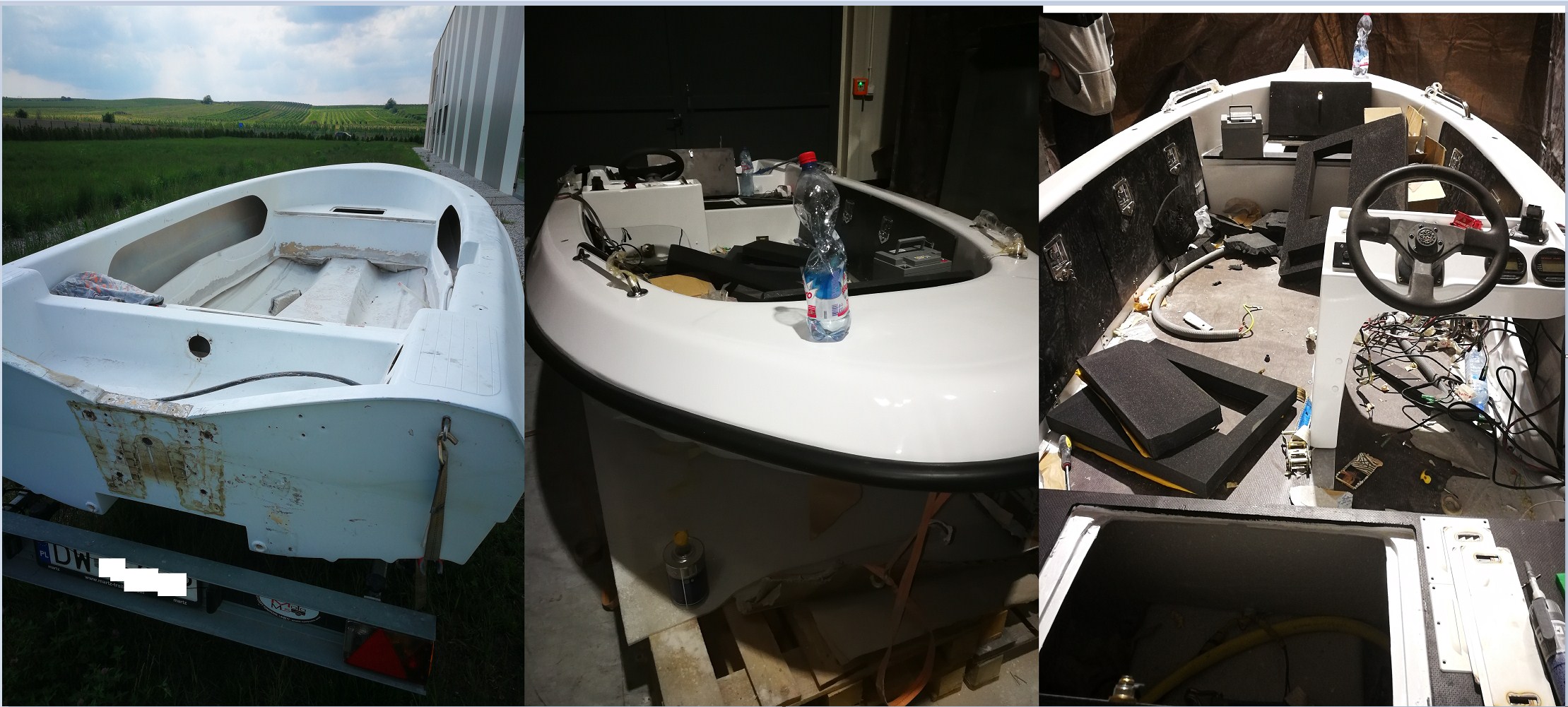

Ja to amator jestem ;-) Po pracy mecze . ALe mysle ze remont wyszedl pieknie. Lodka jak nowa jest ;-)
Roznice chyba widac heheh ;-))
Jeszcze syf jest roboczy ale ale powoli sprzatam i zamykam remon .
Mialo byc wzmocnienie dnia a wyszedl remont calej lodzi .

Teraz szukam do JAckplate silownika . .. pomysl jakis ? ? Silownik elektryczny ? ?
Sruba trapezowa odpada nie ma miejsca :/

Może hydraulika siłowa? Bardzo proste rozwiązanie, lecz nieco upierdliwe w montażu.
Silnik spalinowy za 3 stowki plus pompa zębata, plus zbiornik z filtrem powrotnym, plus rozdzielacz, plus siłownik i kilka przewodów. W sumie to chciałem robić te samojezdne nogi do łodki, no ale nie było za bardzo za co, ale przy jednym prostym mechanizmie to i prościzna i powiedzmy taniocha z wygodą.
Aktuatory elektryczne zwykle stosuje sie do podnoszenia łóżek szpitalnych itp. No, ale to chyba musi być pewne rozwiązanie, że zawsze zadziała, nawet w ekstremalnych warunkach.

Myslalem nad tym ale to duzo rzeczy a lodka mala . ..mysle bardziej nad silownikiem liniowym powiedzmy 3500N . JEli chodzi o uszczelnienie to tutaj moze byc lipa : /
