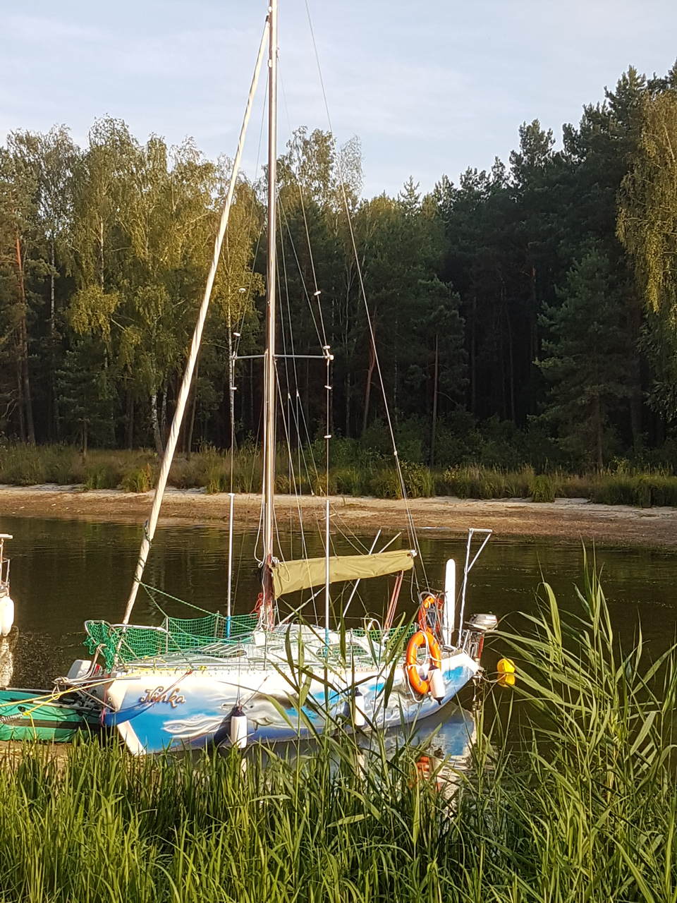

Cześć,
Przyszedł czas na zabezpieczenie spodu pod linią wody.
Przeczytałem kilka wątków i zaleceń na tym forum i zaplanowałem kroki, które wydają się być optymalne.
Ponieważ dotychczas na pokładzie z sukcesem używałem farby SeaLine chcę kontynuować zastosowanie produktów tego producenta.
Scenariusz wygląda następująco:
1. Zedrzeć wszystkie warstwy antyporostowe i zmatowić warstwy farby epoksydowej ( połowa już zrobiona)
2. Nałożyć jedną warstwę podkładu epoksygowego 5:1 szarego
3. Uzupełnić uszkodzenia szpachlówką epoksydową.
4. Ponownie nałożyć jedną warstwę podkłądu epoksydowego 5:1 białego
5. Położyć 3 warstwy antyosmozowe HS 3:2 szare
6. Położyć warstwę podkładu epoksydowego 5:1
I w tym momencie pojawia się pytanie co dalej?, zakładałem
7. Położyć dwie- trzy warstwy farby pouliretanowej tak aby przykryć również burty. Sealine w opisie farby poulretanowej dopuszcza jej stosowanie również pod linią wody.
Czy są jakieś przeciwskazania aby zastosować farbę pouliretanowoą również pod linią wody ???
Rozważam zastosowanie farb przeciwporostowych ( położenie kilku warstw pod linię wody) chociaż po ostatnim sezonie nie zauważyłem zbyt dużej potrzeby a stara warstwa przeciwporostowa juz dawno nie jest aktywna.
