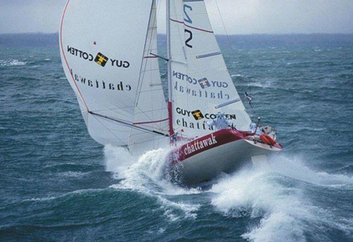

Ja tylko proszę o konsekwencję projektową:
jeśli dziób ma robić jako nurek wodny, to ma psi obowiązek być węższy na pokładzie niż poniżej.
_chattawak nurkuje.jpg [ 55.74 KiB | Przeglądane 9745 razy ]
Jeśli ma być krótki (z powodów postojowych) to może być szeroki nawet pustakowaty i może mieć podnoszony bukszpryt.

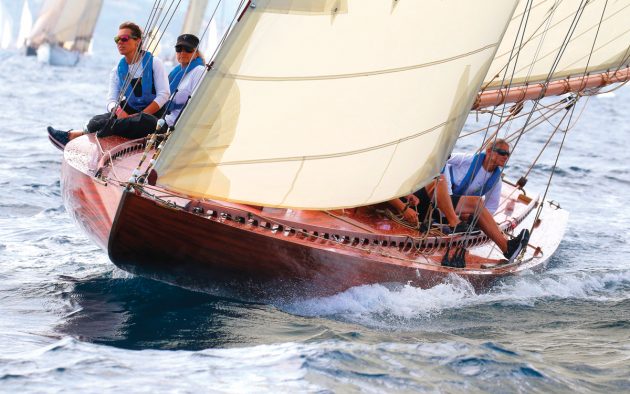

Pustak z 1901 roku. Myślę, że pasuje do wątku...
https://www.yachtingworld.com/extraordi ... aCXjXWOvy0
Za ten post autor kuban99 otrzymał podziękowania - 2: Catz, Marian Strzelecki
PostNapisane: 14 maja 2020, o 23:06
Posty: 14014
Piękny kawał jachtu, ale wcale nie jestem pewien "czy to jest to".
Jedyne zdjęcie, które to sugeruje, jest bardzo skrótowe.
Jeśli jest robiona z teleobiektywu ... jacht wcale nie musi być puntem "pustakiem".
ester-restored-classic-racing-yacht-bow-running-shot-credit-ingrid-abery-630x394.jpg [ 58.67 KiB | Przeglądane 8996 razy ]

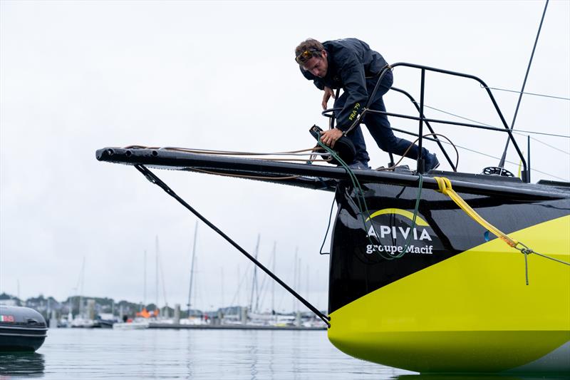

PostNapisane: 29 sie 2020, o 19:22
Posty: 14014

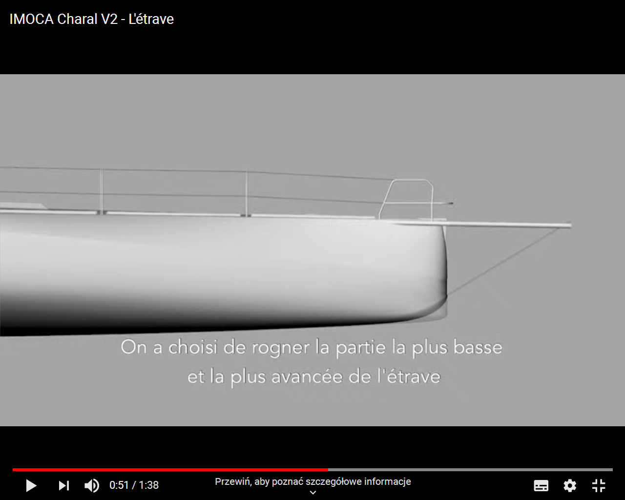

Następne odstępstwo od klasyki żelazek!
Po szerokich dziobach (i wąskich pokładach) zaczynają się kolejne rewelacje: nawisy dziobowe!
Okazuje się, że ta latające żelazka zaczęły tymi dziobami wpadać w falę, i trzeba im podcinać dzioby od dołu:
Wpierw Charal:
Charal dziób.jpg [ 43.04 KiB | Przeglądane 8236 razy ]
a zaraz potem Apivia:
118412771_2697349033812798_1999000922224448867_o.jpg [ 86.08 KiB | Przeglądane 8236 razy ]
robią (na razie nieśmiałe) nawisy.
Czekam na większe - takie już tradycyjne i zanik tych dokręcanych bukszprycików.
Już gdzieś na forum dorysowywałem (niedawno) dziób do (czarno czerwonego) żelazka, ale nie mogę znalezć.
PS2
A tak na boku; w najśmielszych marzeniach nie przypuszczałem, że moje postulaty tak szybko (czyli już za mojego życia) zaczną być realizowane. Czekam już tylko na zwężenie ruf!

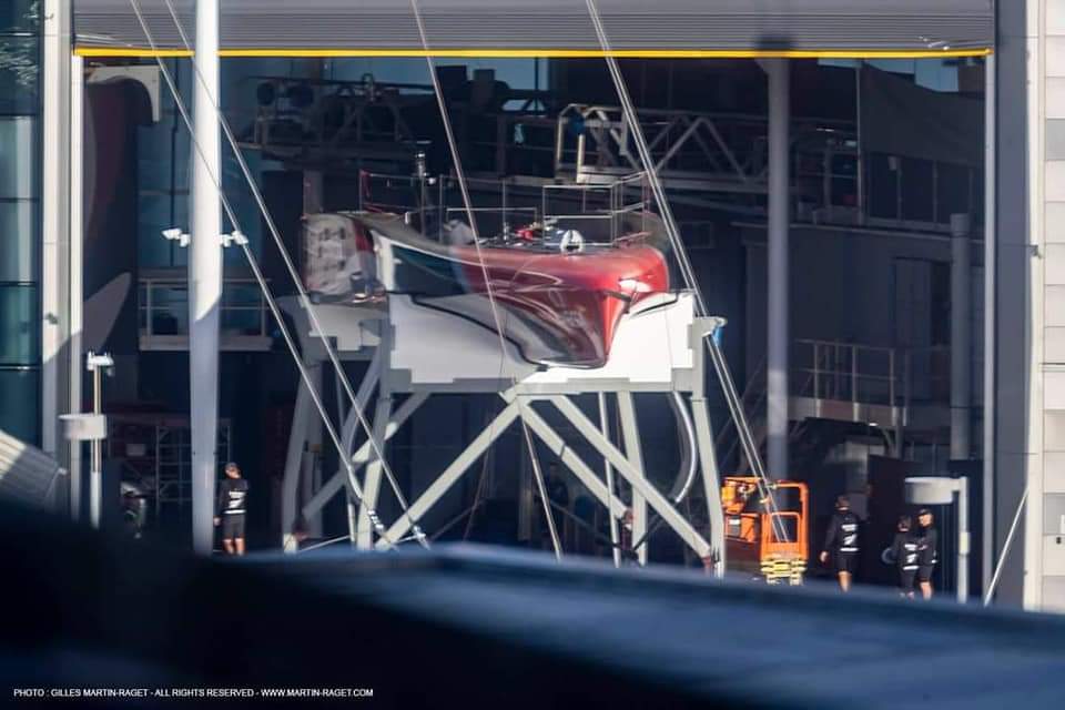

Ścięcie dziobu możemy obserwować w jachtach ACC (AC32). A w rodzimych warunkach - na jednym z jachtów Mariana Bełbota (pewnie w ramach próby).
https://images.app.goo.gl/TMQ9YdDh7Px4PxaP6
Za ten post autor plitkin otrzymał podziękowanie od: tomasz piasecki

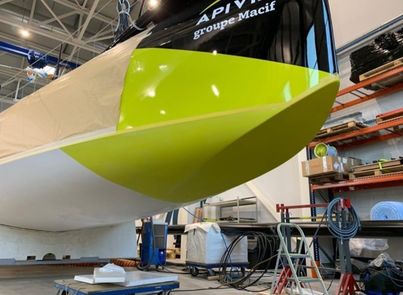

PostNapisane: 30 sie 2020, o 13:12
Posty: 14014
Takie ucięcie dziobu jakie reprezentuje Apivia całkiem nie pasuje mi do retoryki z filmu o Charalu, a właściwie pasuje ale nie całkiem. (o ile dobrze zrozumiałem tłumaczenie gogla)
Takie ucięcie oczywiśćie pomaga unieść dziób (a właściwie nie zanurzyć głębiej) ale przecież dużo bardziej pomogło by radykalne poszerzenie dziobów.
Oczywiście z takim samym ucięciem.
Wydaje się więc, że to przepisy nie pozwalają poszerzać, więc robimy kolejny półśrodek w drodze do celu. (jakim jest klasyczny pustak.)
Komentarz: przed modyfikacją.
yysw261132.jpg [ 46.71 KiB | Przeglądane 8176 razy ]
Clipb02.jpg [ 78.07 KiB | Przeglądane 8176 razy ]
Charal dzióbek.jpg [ 75 KiB | Przeglądane 8176 razy ]
118559430_2699091170305251_8788695101008458994_o.jpg [ 26.19 KiB | Przeglądane 8176 razy ]

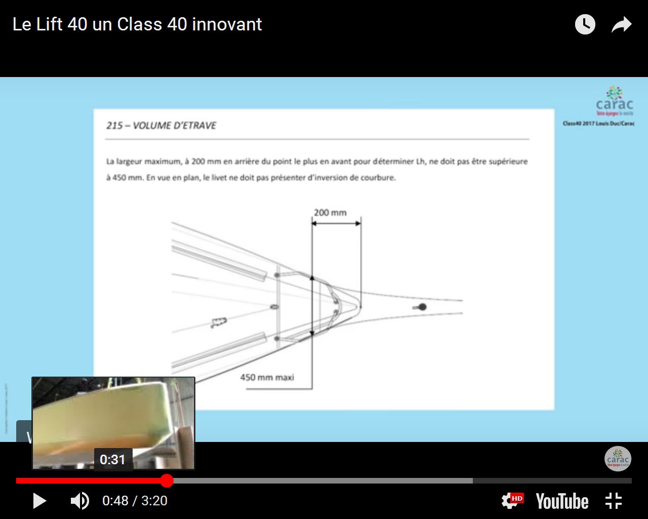

Nie znam przepisu w AC, który by nie pozwalał poszerzać dziobu. Ani w innej formule. Wg mnie akurat w ACC to była kwestia pomiarowa (długość linii wodnej w trymie pomiarowym vs efektywna linia wodna podczas żeglugi). Ale mogę się mylić.
PostNapisane: 30 sie 2020, o 19:25
Posty: 14014
Możesz się mylić... ja też ale:
_class40 dziób klasowy.jpg [ 64.53 KiB | Przeglądane 8128 razy ]
Podobnie jest w IMOCA tylko nie mam pod ręką "twardych" danych.
