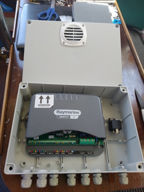

Po przegadaniu tematu z Andrzejem do skrzynki zostanie zamontowana wentylacja
(grawitacyjna), czyli otwory w dolnej ściance i kratka wentylacyjna w górnej części zamknięcia.

Dzisiaj chciałbym zamontować skrzynkę z komputerem kursowym, dociągnąć całe okablowanie i podłączyć i uruchomić całą elektronikę. :)

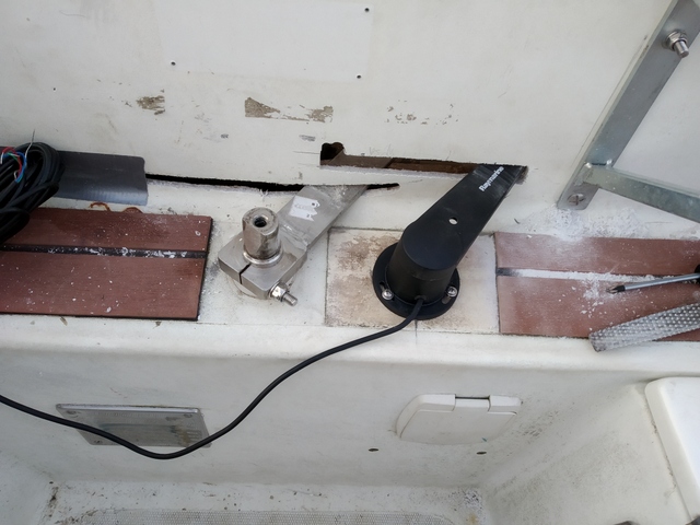

Ciągnięcie po jachcie przewodów okazało się czasochłonne i nerwożerne, dodatkowo będę musiał przesunąć komputer w inne miejsce (10 cm wyżej), ponieważ nie jestem w stanie podpinać cieniutkich przewodów sygnałowych do listwy. Po prostu nie widzę co robię wisząc głową na dół w otworze bakisty.
Przydałby się jakiś mały człowieczek, który wlazłby do niej. On by to zrobił bez problemu, w kucki albo na stojąco. :)
IMG_20200624_103809.jpg [ 138.99 KiB | Przeglądane 4821 razy ]
Dopasowałem także otwór pod nadajnik i sprawdziłem jego działanie ( max wychylenie ramienia steru w obie strony jest o jakieś 5 stopni mniejsze od max wychylenia ramienia nadajnika). Nie ma więc potrzeby manipulować punktem zaczepienia siłownika do ramienia steru, co mnie bardzo cieszy. :D
A nie do rady przy kompie zostawić nadmiaru przewodu pozwalającego na podłączenie w dogodnej pozycji, następnie zamontowanie obudowy, następnie zamontowanie kompa, następnie wyregulowanie przejścia przewodów przez przelotki i zwinięcie i ułożenie gdzieś obok nadmiaru przewodów, których nadmiar może kiedyś się odwdzięczy?

No właśnie, że zrobiłem to w odwrotnej pozycji, mylnie przyjmując, że dam radę, a 9 przewodów pozwijanych w krążki albo inne pęczki dyndające gdzieś lub popodpinane trytkami średnio mi się podoba.
Zrób tak Piotruś jak Ci dziś zaproponowałem - wyciągnij ten kurs-komputer na pokład - wytnij te kilka trytek mocujących przewody wewnątrz bakisty - zamontuj wszelkie przewody na gotowo na pokładzie i dopiero wtedy umieść kurs-komputer na miejscu w bakiście...
Inaczej się faktycznie nie da...

To jest ta plastikowa skrzynka z napisem Raymarine SmartPilot X5. :)
Po południu podłączyłem kabelki do course computer, ale niestety dałem ciała. Okazuje się, że magistrala SeaTalk NG, którą komputer kursowy komunikuje się ze sterownikiem autopilota nie jest zasilana z urządzenia, choć podłącza się do niego także przewody zasilające (dwa z pięciu to "+" i "-").
Trzeba mieć trójnik i wpiąć w niego osobny kabel. Niestety nie przypuszczałem, że będzie potrzebny i został w domu. :-( :-x

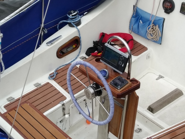

Koło sterowe, hydraulika i autopilot przetestowane. Jestem bardzo zadowolony, wszystko działa jak zaplanowałem.
