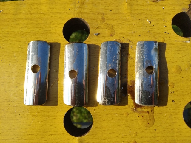

PostNapisane: 29 lip 2020, o 18:10
Posty: 14385
Podziękował : 1964
Coś takiego wyprodukowałem. :D
IMG_20200729_182121.jpg [ 185.06 KiB | Przeglądane 4162 razy ]
5 cm odcinek rurki 25/2, przecięty wzdłuż na 4. Zastąpi podkładki pod nakrętki od wewnętrznej strony, czyli w kierunku działania siły wyłamującej szpilkę w rurce aluminiowej (21 mm) .
Niewątpliwie wzmocni połączenie do czasu wymiany stelaża na nierdzewkorurkowy.
