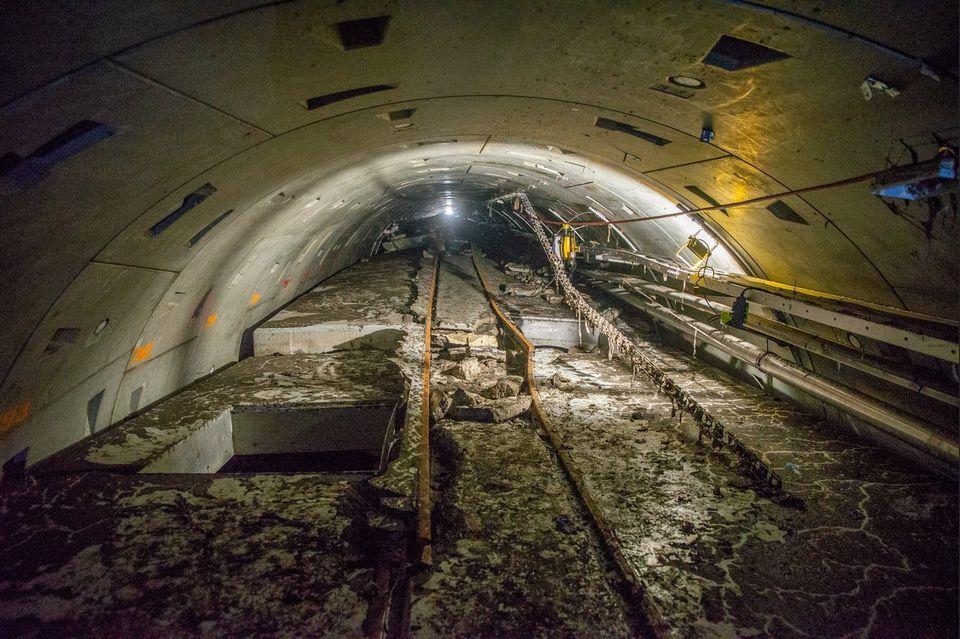

Zdjęcie z tunelu

Stanisław Janecki napisał(a):
(...) Rozwiązanie z rurami CC-GRP (pod Wisłą o średnicy 1,6 m, na innych odcinkach o średnicy 2,6 m) w takiej konfiguracji miało być szczytem innowacyjności na skalę światową, o czym pisali m.in. profesorowie Cezary Madryas i Adam Wysokowski oraz inżynierowie Marek Gaertig i Lech Skomorowski. Ten ostatni był dyrektorem firmy produkującej rury CC-GRP, a ten pierwszy wielkim ich zwolennikiem. Spotkali się później na Politechnice Wrocławskiej, gdzie Madryas był rektorem, a Skomorowski zastępcą kanclerza ds. technicznych i inwestycji.(...)
A tak owi panowie zachwalali swój pomysł:
http://www.inzynierbudownictwa.pl/inwestycje,inwestycje,artykul,nowatorskie_rozwiazania_tunelowe_i_mikrotunelowe_przy_realizacji_ukladu_przesylowego_do_oczyszczalni_sciekow_czajka,4983
Równo miesiąc przed ponowną awarią zespół podobnej klasy "specjalistów" przekazał MPWiK 200.stronicową analizę przyczyn pierwszej awarii (tej z 2019 roku), ale do publicznej wiadomości podano tylko tyle: https://www.mpwik.com.pl/view/przyczyny-awarii-ukladu-przesylowego-pod-wisl--wskazane-w-ekspertyzie
MPWiK napisał(a):
W trakcie konferencji prasowej z udziałem Renaty Tomusiak, prezes Zarządu MPWiK w m.st. Warszawie S.A. oraz prof. dr hab. inż. Zbigniewa Kledyńskiego z Politechniki Warszawskiej zaprezentowano wyniki ekspertyzy technicznej dot. przyczyn awarii układu przesyłowego pod Wisłą, do której doszło blisko rok temu. Przeprowadzone przez ekspertów Politechniki Warszawskiej badania potwierdziły, że powodem awarii nitki A, tym samym całego układu przesyłowego, był splot kilku czynników, które złożyły się na wadę ukrytą, czyli taką, która była praktycznie niemożliwa do wykrycia.
Przeprowadzone przez ekspertów badania oraz analizy zawarte w blisko 200 stronnicowej ekspertyzie potwierdziły, że do awarii nitki A doszło najprawdopodobniej na skutek osłabienia struktury wewnętrznej tzw. Łącznika (krótkiego odcinka rury GRP, który został rozerwany), które spowodowane zostało splotem kilku czynników, takich jak:
obciążenia mechaniczne w trakcie montażu (przycinanie, transport, ewentualne udary w czasie dopasowania jako ostatniego lub przedostatniego elementu nitki A, nierównomierny docisk opaski Teekay Axiflex, obciążenie pomostem roboczym itp.),
koncentracja niejednorodności materiałowej kompozytu, która w przypadku segmentu dłuższego niż Łącznik zostałby skompensowana przestrzenną pracą rury, w przypadku Łącznika o niewielkiej, ok. 64-centymetrowej długości, mogła doprowadzić do lokalnego przeciążenia i wewnętrznych uszkodzeń struktury nawet przy typowym dla warunków montażu obciążeniu,
nierówne przycięcie Łącznika od strony stali i nierówności powierzchni cięcia – skojarzone z brakiem elastycznego kitu w styku z rurą stalową i prawdopodobną małą szerokością szczeliny – mogły przy ruchach termicznych rurociągu GRP i asymetrycznym oddziaływaniu sił hydrodynamicznych w bliskim kolanie rurociągu (w zasadzie Łącznik był elementem tego kolana) doprowadzić do punktowego docisku kompozytu do stali wywołując w nim koncentrację i złożony stan naprężeń; (uprawdopodobniają to: jakość powierzchni cięcia, brak elastycznego wypełnienia szczeliny między stalą i GRP oraz zwrot momentu od sił hydrodynamicznych),
lokalne zjawiska hydrauliczne wynikające z lokalizacji Łącznika w bezpośrednim sąsiedztwie stalowego kolana rurociągu, tj. pulsacje ciśnienia, nierównomierny i zmienny w czasie rozkład ciśnienia w szczelnie itp.
Jednocześnie wykluczono, że do rozerwania Łącznika (krótkiego odcinka rury GRP) miałoby dojść w wyniku uderzenia hydraulicznego, rozszczelnienia zlokalizowanego w innym miejscu rurociągu i zniszczenia Łącznika w drugiej fazie awarii, korozyjnego rozwarstwienia (delaminacji) Łącznika.
Dzień przed ponowną awarią "specjaliści" (czy, przypadkiem, nie ci sami?) orzekli, że badana rura jest zupełnie w porządku. Na drugi dzień rura pękła. Tym razem nie na łączeniu z rurą stalową, tylko w dalszym odcinku laminatowego przewodu. Cóż, profesor profesorowi oka nie wykole...
Za ten post autor _jp_ otrzymał podziękowanie od: maciej55

https://warszawa.wyborcza.pl/warszawa/7,54420,26273103,awaria-czajki-tunel-kolektora-wyglada-jak-po-trzesieniu-ziemi.html?disableRedirects=true
wyborcza.pl napisał(a):
Skala zniszczeń w tunelu kolektora pod dnem Wisły jest nieporównywalna z tymi po awarii sprzed roku. Wtedy grube na 40 cm betonowe płyty posadzki tylko lekko się podniosły. Teraz zostały wypchnięte w górę tak mocno, że prześwit w tunelu skurczył się ze 180 do zaledwie 38 cm.(...)
- Największe ciśnienie ścieków jest na początku rurociągu, tam, gdzie wymieniliśmy sto metrów rur na stalowe. W tym miejscu ścieki wpadają pod ciśnieniem 2,7–2,8 atmosfer. I te rury są właściwie nietknięte – mówi Renata Tomusiak, prezes MPWiK. Dalej ciśnienie spada, na drugim końcu kolektora, w rejonie Świderskiej, jest już tylko 1,2–1,6 atmosfery.
– A kilkaset metrów od wymienionego odcinka rury po prostu rozsadziło. Betonowa posadzka przykrywająca rury wybrzuszyła się tak, że w najwęższym miejscu został prześwit szeroki na niespełna 40 cm. Normalnie nad posadzką jest ok. 1,8 m.(...)
