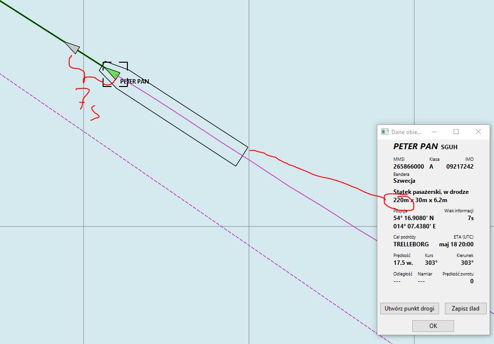

SIRK napisał(a):
Czy mógłbyś określić przy jakiej skali mapy oraz jakich wartościach wektorów będą widzialne(użyteczne?) „skoki” obiektu AIS?
7s_18w.JPG [ 61.93 KiB | Przeglądane 33545 razy ]
Skalę ilustrują wymiary statku.

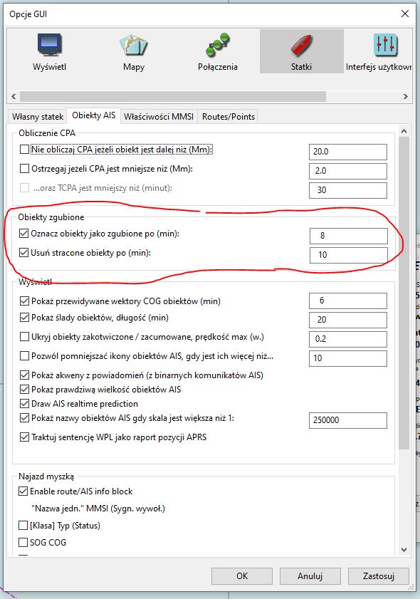

Czy wiesz, po jakim czasie od ostatniego odświeżenia danych dynamicznych obiekt AIS otrzyma atrybut „lost target”?
Wiem, tak jak ustawisz:
zgubione.JPG [ 96.36 KiB | Przeglądane 33545 razy ]
Dyskusja robi się co raz ciekawsza a wiec idziemy dalej.
Skala, ROT i dodatkowo ustawienia „brillance/contrast”.
Jak często używasz takiej skali i/lub długości wektorów aby móc zauważyć to siedmiosekundowe opóźnienie? Czy uważasz, że prezentowane szczegóły będą tak samo widoczne w nocy i/lub wysokim nasłonecznieniu. Jeżeli predykcja ma być tylko prostoliniowa to jak to się ma do oficjalnej symboliki prezentującej zmianę HDG.
Lost Target.
Jeżeli dopuszczasz ośmiominutową(sic) prezentacje obiektu AIS z nieaktualnymi dynamicznymi danymi to jak system zobrazuje sytuacje powiedzmy po sześciu minutach od ostatniej transmisji przy założeniu, że wektory obiektów będą jedynie trzyminutowe.

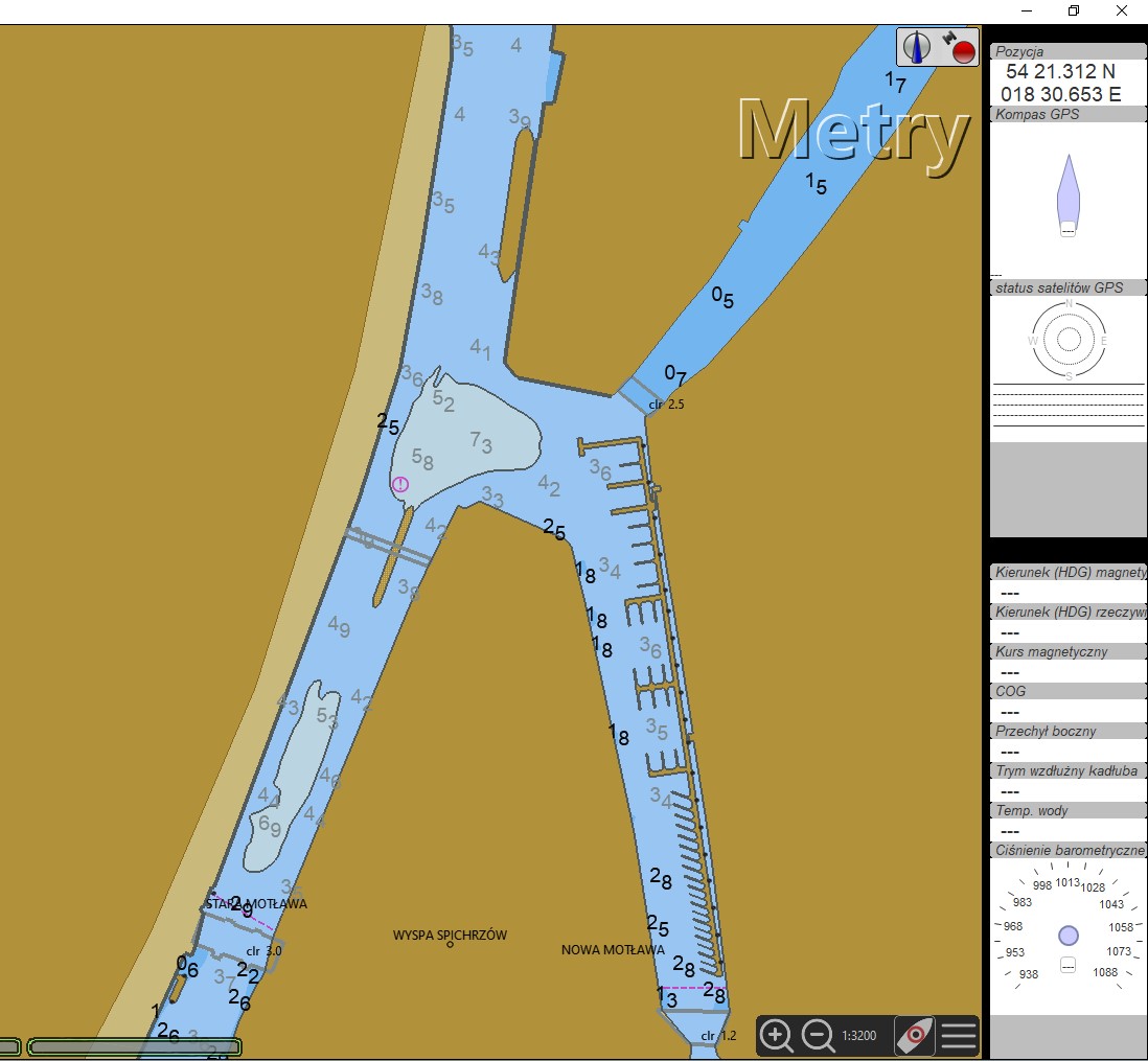

OpenCPN z aktualnymi mapami oeSENC zamiast punktowych głebokości wyświetla szare prostokąty. Inne teksty na ekranie są w porządku.
Co z tym zrobić?
OpenCPN wersja 5.0, wtyczka oeSENC 4.0 (najnowsza wersja), stary nawigacyjny Panasonic CF-18 z Windows XP, reaktywowany po kilku miesiącach nieużywania. Problem się pojawił po aktualizacji wtyczki, kupnie nowej licencji map oeSENC, ściągnięciu aktualnych map i kilku czynnościach porządkowych w Windowsach (które są dla mnie środowiskiem nieznanym i obcym).

SOA #1 :-(
PostNapisane: 27 cze 2020, o 21:35
Posty: 782
Podziękował : 155
Otrzymał podziękowań: 369
SOA #1
U mnie też działa — na innym komputerze. A na na nwigacyjnym CF-18 — zamiast głębokości, ciemnoszare kwadraty....

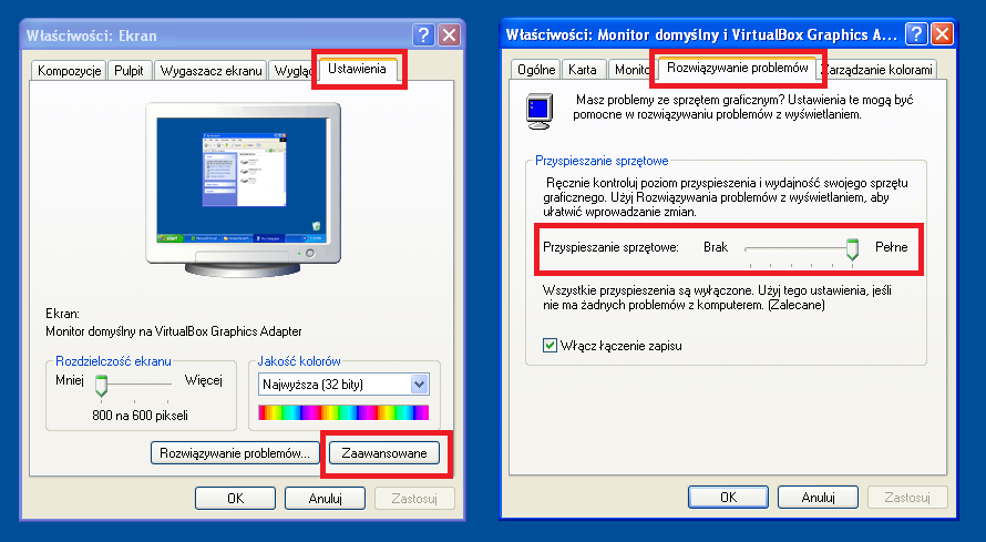

Akurat nie z OpenCPN-em, ale z niektórymi programami zdarzały mi się tego typu przypadki. Najczęściej w komputerach z XP pomagało zmniejszenie suwakiem w ustawieniach grafiki przyspieszenia sprzętowego.

W tym miejscu do sprawdzenia. Na początek suwak na połowę, jeżeli sie poprawi powoli do góry, jeżeli nie - powoli w dół.
To nie pomogło.
Pomogło wyłączenie w OpenCPN przyspieszenia grafiki OpenGL.
Już się zacząłem przyzwyczajać do braku głębokości punktowych... Uff.
