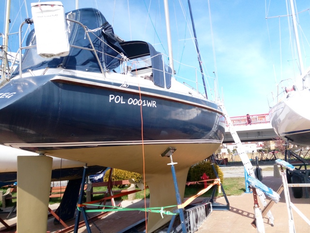

Plan zrealizowałem niemal w całości, zostało do oszlifowania 2/3 prawej burty w łikend zawietrznej, a jak wiadomo biednemu zawsze pył w oczy. :D
1-IMG_20220328_131421_8.jpg [ 103.71 KiB | Przeglądane 3171 razy ]
1-IMG_20220328_131348_6.jpg [ 90.28 KiB | Przeglądane 3171 razy ]
Jeszcze ze trzy godziny szlifowania i można malować jedną warstwę epoksydu, o tego:
http://www.sea-line.eu/pl/podklad-epoks ... mozowy-hs/
Oczywiście musi być w miarę ciepło, później oczywiście antyporost.

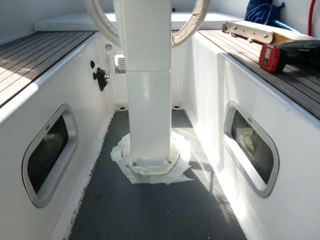

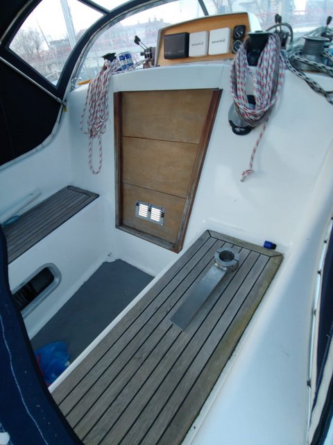

Przygotowałem także miejsce pod kolumnę. Wystarczy tylko przykleić siką i przykręcić. Zdecydowałem się na dodatkowe wzmocnienie w postaci rurki przymocowanej do kolumny i obu stron wanny kokpitu. Oczywiście jak najwyżej.
Nie będzie w niczym przeszkadzała, a będzie się czego chwycić lub przypiąć.

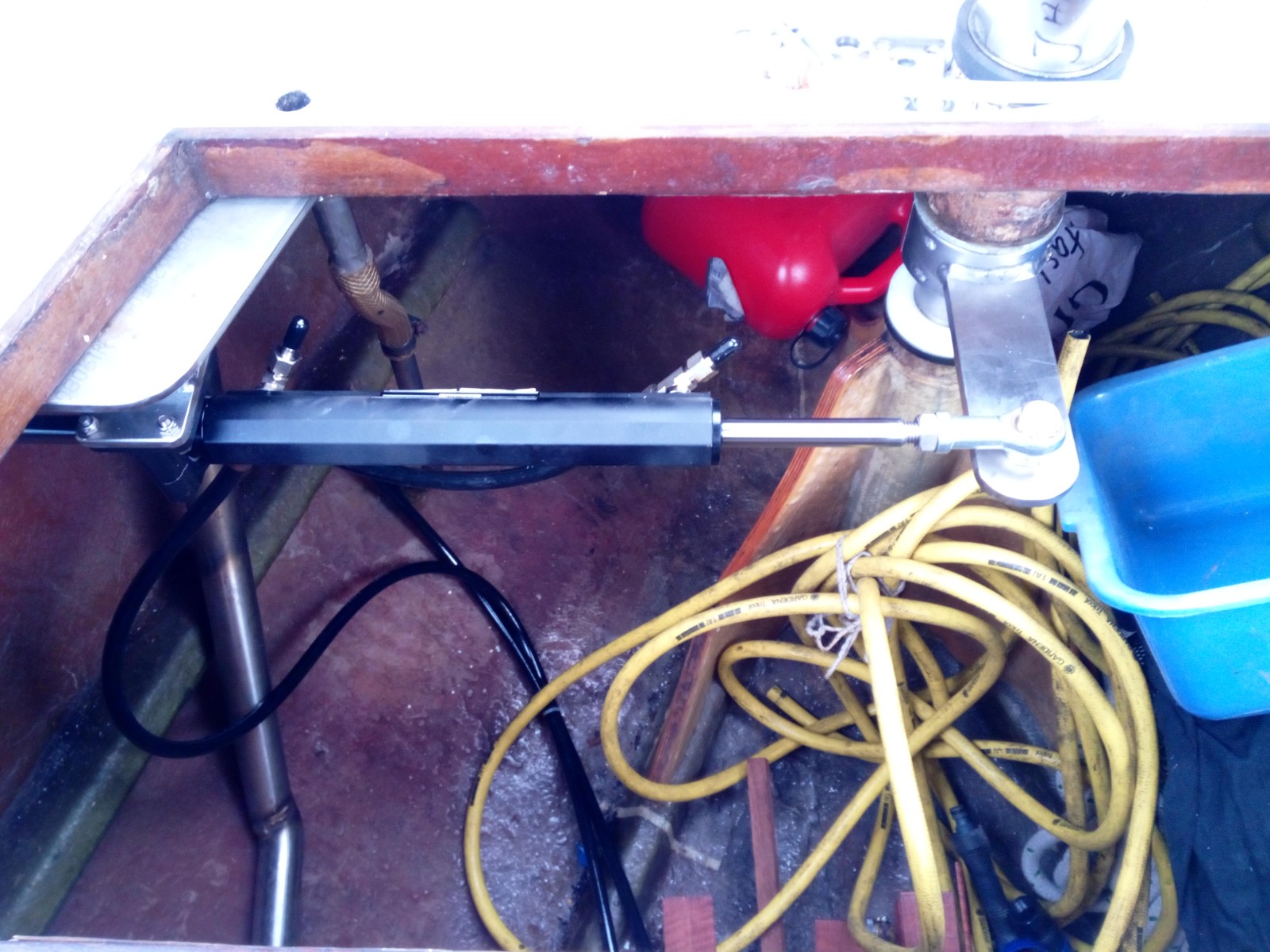

W międzyczasie montaż kolumny, podłączenie hydrauliki, zalanie płynem i odpowietrzenie. Dzięki pomocy Hani znalazłem dobrego speca od nierdzewki, który wykona mocowanie do siłownika i od razu dospawa mój patent na ster awaryjny.

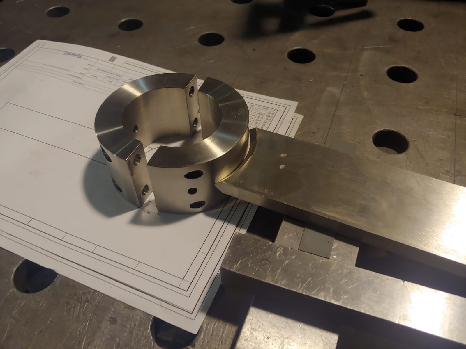

Ramie steru jest już gotowe, wykonane w firmie Adamixa z sąsiedniego Forum. Profesjonalne i solidne jak cholera.

Piszesz o rurce przymocowanej do kolumny i ścianki kokpitu jako miejscu mocowania zaloganta. A czy to mocowanie wytrzyma dynamiczne szarpnięcie 120- kilowego faceta?
Jak dobrze zrobione to wytrzyma.
Ja widzę wszakże nieścisłość:
Obawiam się, że w przejściu do kółka sterowego jednak będzie przeszkadzała...

Nie będzie, jak to zwykle bywa w przypadku jachtów ze szczupłą dupką i kołem sterowym co do zasady nie przeciska się między kolumną, kołem a ścianką kokpitu, tylko przechodzi się górą, czyli po ławce. :)
Nie będzie także przeszkadzała gdy sternik siądzie bokiem do koła.
Rurka nierdzewna fi 20 z przyspawanymi na końcu płaskownikami do mocowania do ścianek i otworami do przykręcenia z przodu kolumny, jest tam płaska powierzchnia jak znalazł. Od wewnątrz kolumny duże podkładki albo kawałki blachy /płaskownika.
Wówczas nie ma szans wyłamać kolumny, nawet jak się na niej King-Kong uwiesi. :lol:

Ramię steru jest już gotowe i czeka na mnie na jachcie. Trzeba tylko wywiercić w miejscu określonym instrukcją montażu hydrauliki otwór fi 12 do podpięcia siłownika. Ramie jest celowo za długie, będzie rezerwa, gdyby punkt podpięcia siłownika trzeba było przesunąć.
Jednak nie sądzę, żeby była taka potrzeba. Instrukcyjna odległość od środka przekroju trzonu sterowego do środka otworu śruby mocującej zapewnia wyłożenie steru po 35 stopni na stronę. Na takie parametry wyliczona jest ilość obrotów koła.
Zwiększenie długości ramienia spowoduje zmniejszenie tego kąta i w konsekwencji także wpłynie na zwiększenie ilości obrotów koła potrzebnych do wyłożenia steru o np. 10 stopni. Raczej nie będę wiec kombinował.

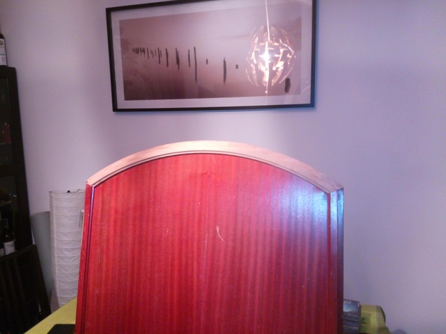

Odebrałem od miejscowego fachowca wyfrezowaną maszyną CNC brakującą ramkę drzwi od messy.
Teraz trzeba dobrać odpowiednia bejcę, żeby ramki obu drzwi wykonane z sapeli nie różniły się zbyt mocno od zabejcowanej reszty drzwi wykonanych ze sklejki obłogowanej sapeli.

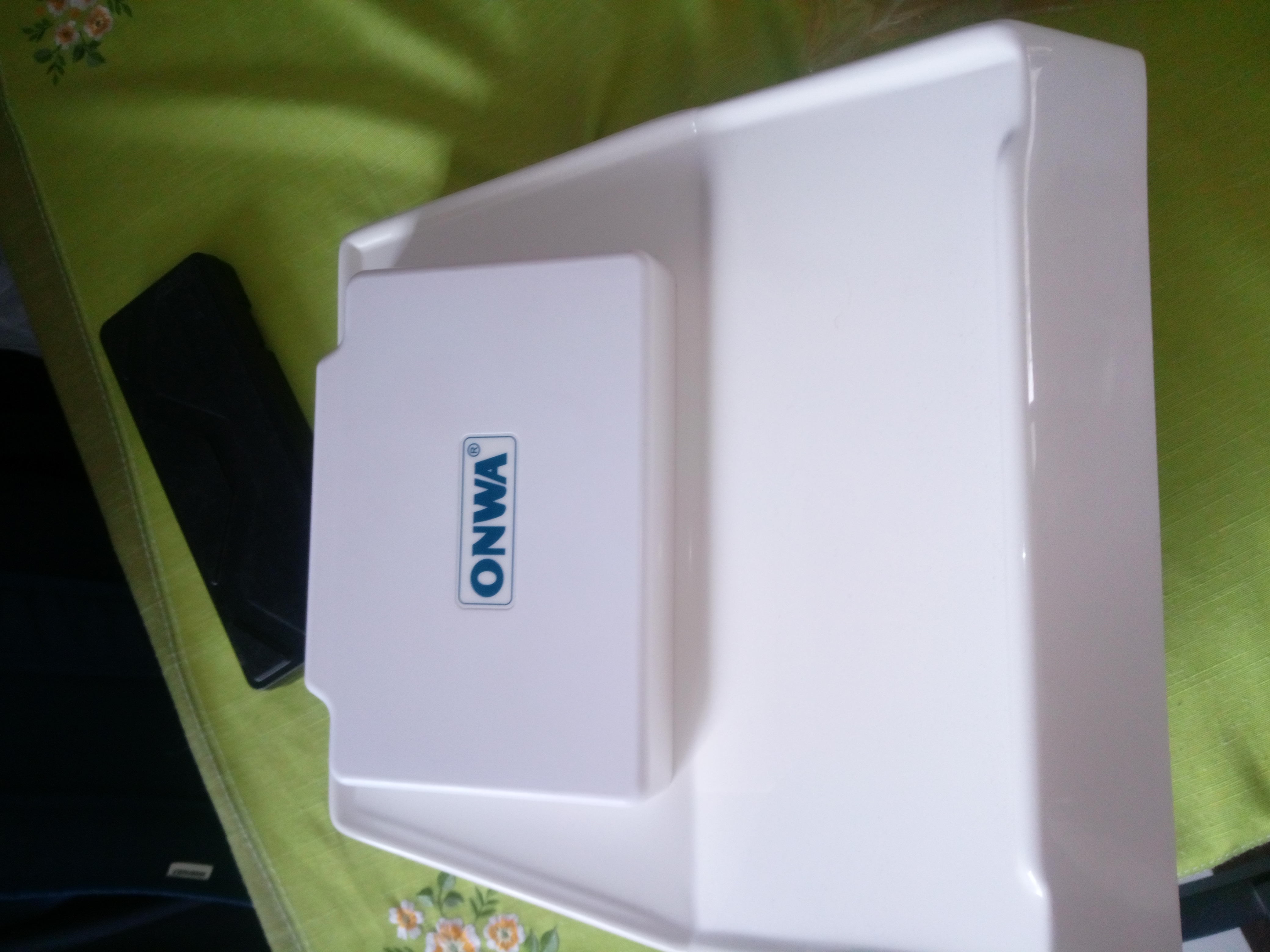

Zacząłem pasować ploter do ukośnej części pulpitu. I tutaj dwie wiadomości, dobra i zła.
Dobra jest taka, że ploter rozmiarami idealnie pasuje i bez problemu zmieści się w tej części pulpitu. Wiadomość zła jest taka, że po podpięciu standardowej wtyczki UC1 z przewodem antenowym do gniazda w ploterze ( ploter ma intergralny transponder AIS) całość nie mieści się na głębokość. Pozostałe przewody i złącza
(antena GPS i zasilająco - sygnałowy) będą pasowały.
Zamówię wtyczkę kątową (są takie), może to wystarczy. Jeśli nie trzeba będzie zastosować wtyczkę kątową + maskownice między ploterem a pulpitem, żeby całość wysunąć do przodu o jakiś centymetr.

Zależy mi na tym, żeby ploter był zamontowany w tej części pulpitu niż w tej poziomej.

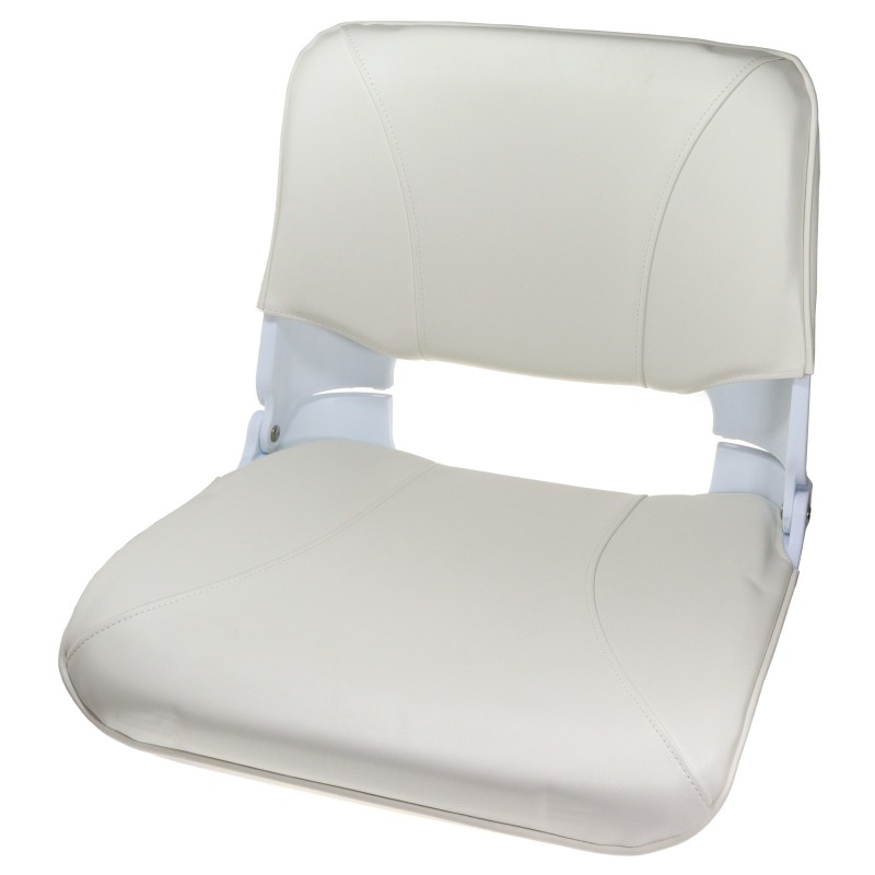

Zanabyłem drogą kupna fotelik dla sternika, z oparciem, a jakże. :)
Stwierdziłem, że siedzenie na płaskiej, szerokiej na ponad metr pokrywie bakisty nie jest ani wygodne anie nie zapewnia pewności sternikowi, że przy fali nie odjedzie na prawo lub lewo od koła sterowego. Oooo, taki:
fotel-skladany-seat-.jpg [ 38.04 KiB | Przeglądane 2626 razy ]
W pierwszej chwili chciałem tego poddupnika z pakietem komfort na sztywno przykręcić do rzeczonej pokrywy, ale doszedłem do wniosku, że byłby to czystej wody egoizm.
Wszak kolumnę montowałem pod swój wzrost i zasięg kończyn górnych, co innemu sternikowi niekoniecznie musi pasować.
Poszedłem więc po rozum do głowy, nie, nie nóż sprężynowy. :D
Postanowiłem kupić i zamontować suwadło. Jest to o tyle fajne, że można sobie ustawić fotel pod swoje gabaryty, a przy wchodzeniu/wychodzeniu zza koła lub sterowaniu na stojąco można cofnąć fotel , żeby nie przeszkadzał.
Niestety ceny oryginalnych, dedykowanych, łódkowych suwadeł mnie zabiły ale znalazłem tańszą alternatywę. Prowadnice do foteli samochodowych, np. taką:
https://allegro.pl/oferta/prowadnice-sl ... gUQAvD_BwE
Kosztuje mniej niż 1/3, niestety nie jest nierdzewna. Może się jednak nada ? :)

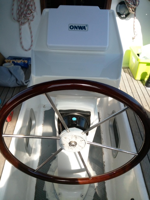

A nie możesz zastosować wtyczki kątowej ?
90 stopni.
Przecież napisałem.
Wtyczka dotarła kurierem, jest OK, nic nie trzeba przerabiać.

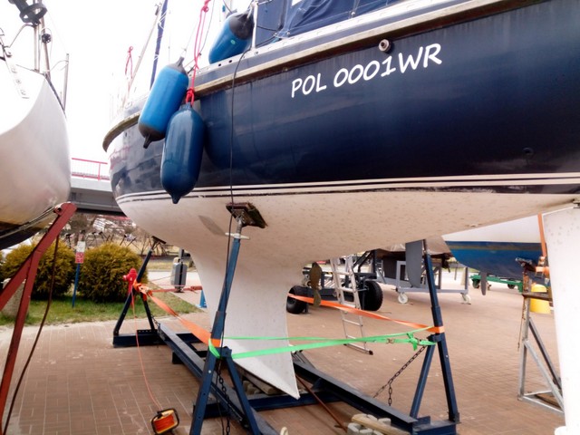

Dlaczego na burcie masz umieszczony numer jachtu? Nie znalazłem nigdzie takiego obowiązku.

Co do rejestracji, zgodnie z kodeksem morskim nazwa jachtu, port macierzysty i numer rejestracyjny jachtu morskiego powinny być na rufie, tj. na pawęży. O ile w przypadku statków nie stanowi problemu, o tyle w przypadku jachtów pawęż ma zwykle zbyt małą powierzchnię, żeby całość tam upchać. Szpicgatów KM w ogóle nie wziął pod uwagę, a przecież dużo ich pływa. :D
Dlatego przyjęło się, że na rufie umieszcza się port macierzysty i nazwę ( jeśli się zmieści), numer rejestracyjny na burcie w pobliżu rufy.
Nie spotkałem się z informacją, że ktoś, kiedyś miał o to pretensje. Lepiej mieć widoczny numer rejestracyjny na burcie, go nie mieć, zwłaszcza, że przepisy z tego co pamiętam określają minimalną wysokość liter/cyfr.

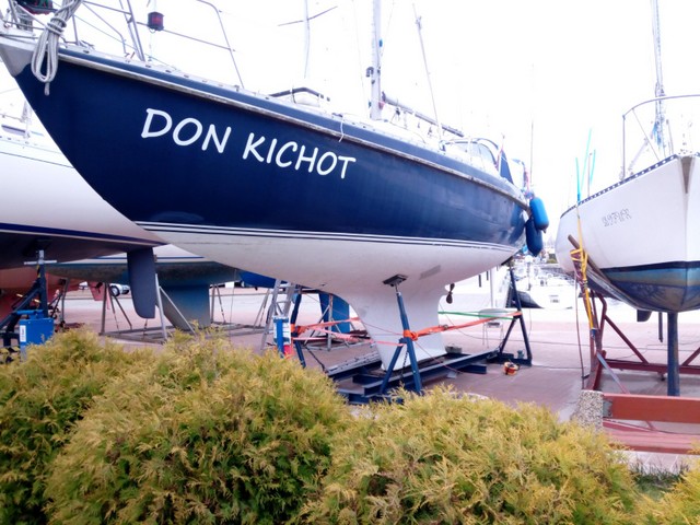

Wreszcie pogoda dopisała. Jest ciepło i świeci słoneczko, dobry czas na podkład epoksydowy.
Jutro nie ruszę rękoma, pomalowanie gęstym podkładem dna 11 metrowego jachtu to spore wyzwanie. Jak pomyślę, że w piętek czeka mnie malowanie antyporostem trochę mi się niefajnie robi.
1-IMG_20220420_133923_1.jpg [ 142.84 KiB | Przeglądane 2437 razy ]
Rano przyjechał fachowiec od nierdzewki, pomierzył co trzeba i pojechał majstrować wspornik do mocowania siłownika.
Teraz przerwa na kawę i coś na ząb i trzeba dalej korzystać z pogody. Polerowanie burt i szlifowanie listew odbojowych, rulez. :D
fotel-skladany-seat-.jpg [ 38.04 KiB | Przeglądane 233 razy ]
Gdybyś wcześniej się zapytał na forum, mógłbyś taki fotelik, z hamerykańskiego cruisera dostać za friko. Z prowadnicami z nierdzewki. Siedzisko w wymiarze 50 cm x 50 cm, oparcie takoż. Sam dostałem gratis, a ponieważ nie pasował do mojej skorupki, więc również gratis przekazałem dalej.

Taki Wiesiu z Ciebie kolega, nie pomyślałeś, że stary Kurczak będzie chciał mieć miękko i z oparciem. :lol:

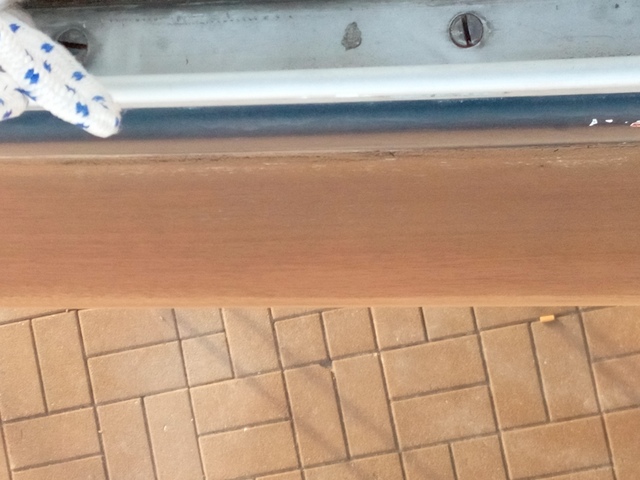

Listwy na prawej burcie oszlifowane, są grube więc papier ścierny im krzywdy nie zrobi.
1-IMG_20220420_185911_6.jpg [ 107.3 KiB | Przeglądane 2390 razy ]
Pod warstwą leciwego drewna piękne zdrowe się pojawiło. :)
Jutro druga burta.

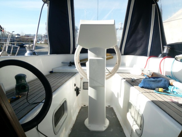

Dzisiaj rano myślałem, że już nie żyję. Ale po kawusi jakoś się rozruszałem.
Na powitanie dnia poprawiłem niedoróbki powstałe przy malowaniu podkładem. Teraz jest super.
Następnie zgodnie z porządkiem dnia zabrałem się za montaż kolumny sterowej. W sumie wszystko poszło zgodnie z planem, wczesnym popołudniem stanęła na swoim miejscu, przyklejona szarą Siką i przykręcona na 4 śruby M-8. Dodatkowo zamówię wykonanie poprzecznego wzmocnienia z rurki fi 20, która połączy kolumnę ze ściankami wanny kokpitu. Dodatkowo będzie się do czego przypiąć.
1-IMG_20220421_135941_8.jpg [ 101.2 KiB | Przeglądane 2135 razy ]
1-IMG_20220421_142456_8.jpg [ 113.66 KiB | Przeglądane 2135 razy ]
Jutro przynajmniej jedna warstwa antyporostu i polerowanie burt. Na deser ostateczny montaż pomostu rufowego.

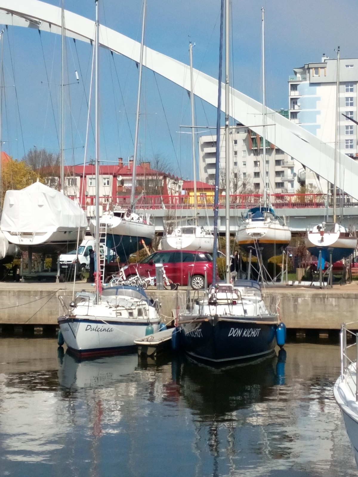

Nareszcie Dulcinea i Don Kichot razem, choć na krótko. Chyba nie zaiskrzyło, ponieważ Dulcinea odrzuciła zaloty i popłynęła na drugi koniec mariny. :D

Tak wygląda hydraulika steru od strony bebechów. Koszt dorobienia niezbędnych elementów czyli wspornika do mocowania siłownika i ramienia steru to 1450 zł.
